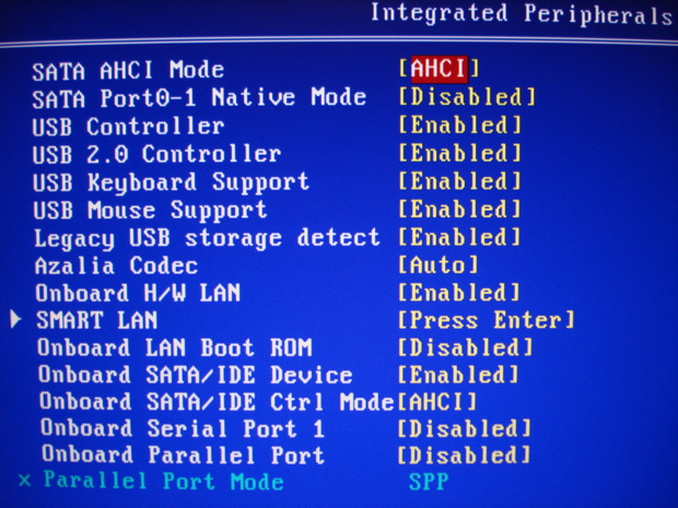

Im BIOS habe ich den Azalia Codec auf Auto stehen. Ist wohl auch richtig so, denke ich. Unter 10.5.7 lief ja alles.

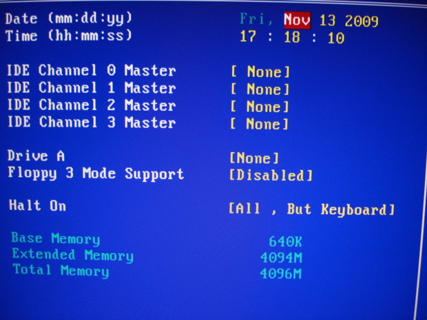

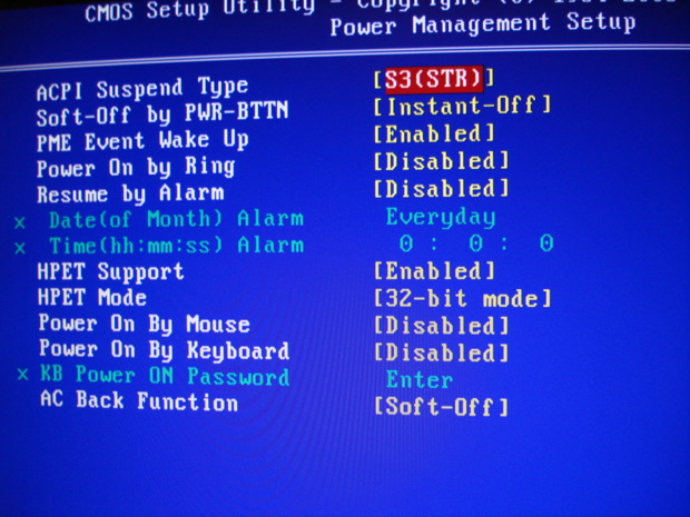

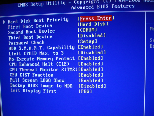

Zum Schluss hänge ich mal noch die BIOS Einstellungen an, da müßte aber alles stimmen.
Ausserdem meine vom F4 BIOS GA-EP35-DS3 erzeugte DSDT.AML vielleicht kann jemand etwas damit anfangen.
