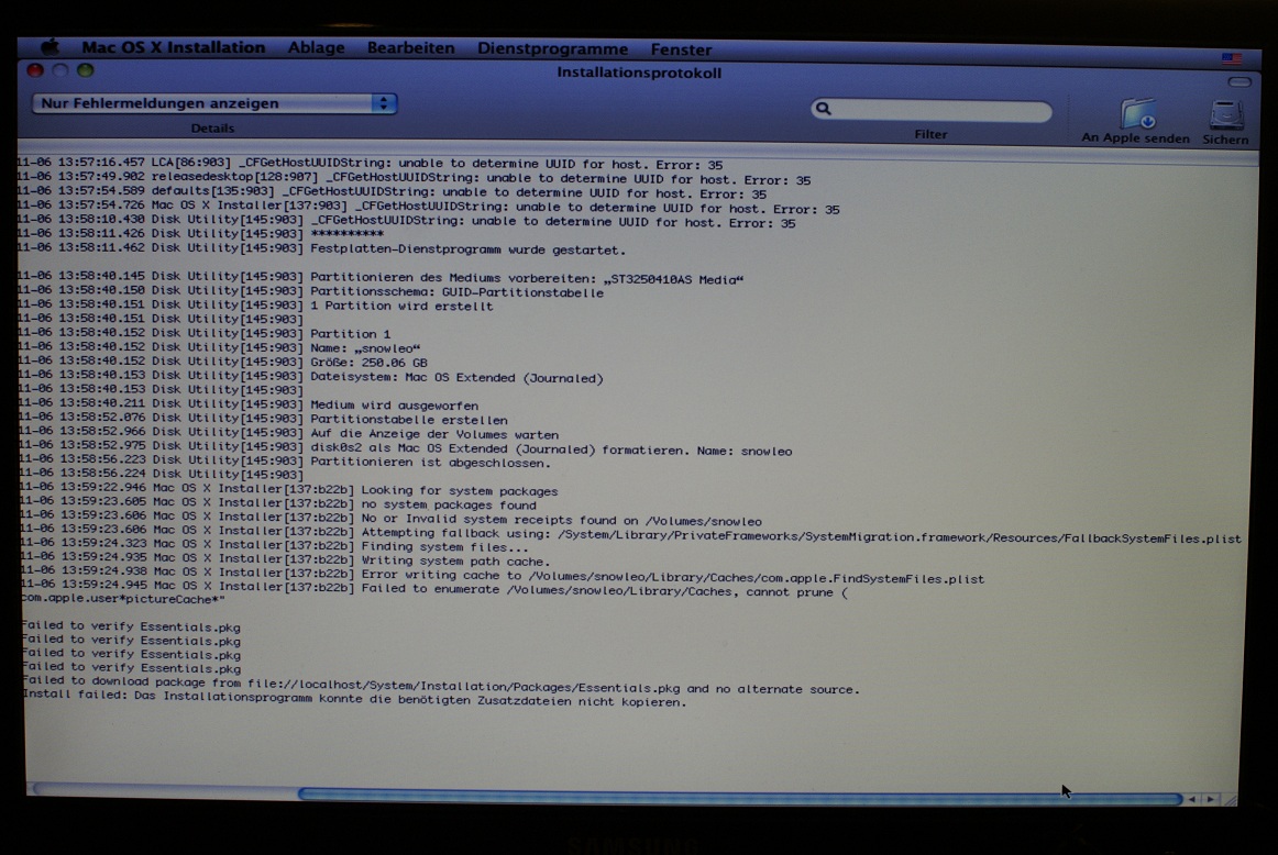

edhawken Posted November 6, 2009 Share Posted November 6, 2009 @ edhawken hast du mal ausprobiert das Bios zurück zu setzten und die einstellungen neu vorzunehmen wenn das auch nicht klappt nimm installiert das nochmal und öffne über die Menüleist oben Fenter -> log wenn die Installation abbricht maximiere das log feld und mach mal ein foto also ich habe jetzt kein jumper reset gemacht, sondern nur load failed-safe-defaults -> hat nicht geklappt, hier das foto und schon jetzt mal dicken dank Link to comment https://www.insanelymac.com/forum/topic/189967-desktop-snow-leopard-on-ga-ep35-ds4-%E2%80%93-retail-installation-%E2%80%93-3264-bit-upgrade/page/6/#findComment-1322180 Share on other sites More sharing options...
Nexos™ Posted November 6, 2009 Author Share Posted November 6, 2009 guck mal nach ob deine DVD zerkratzt ist er kann anscheinend die Essentials.pkg nicht lesen entweder ist deine DVD so zerkratzt das der PC sie nicht mehr lesen kann oder sie hat schon bei der herrstellung diesen fehler gehabt da bringt auch kopieren nix ich würde mal zum Händler gehen und die umtauschen (falls sie keine kratzer hat) sonnst kennst du jemanden der Snow Leopard hat, bei dem du dir die DVD mal ausleihen kannst und dir ne Sicherheits Kopie von machen kannst, da zu ja für die Lizenz bezahlt hat denke ich ist das OK Link to comment https://www.insanelymac.com/forum/topic/189967-desktop-snow-leopard-on-ga-ep35-ds4-%E2%80%93-retail-installation-%E2%80%93-3264-bit-upgrade/page/6/#findComment-1322240 Share on other sites More sharing options...
edhawken Posted November 7, 2009 Share Posted November 7, 2009 moin, hab das ganze auch schon mit einer anderen dvd probiert, die wurde vorher nur einmal zum upgrade von leo auf sl benutzt. aber sich die log-datei anzugucken war schon mal ein guter tipp. ich werde mir mal ein anderes dvd-laufwerk besorgen. komisch ist ja aber, dass das laufwerk im macbook keine fehler beim erstellen des image bzw. beim wiederherstellen von jenem ausspuckt... koennte es noch an der sata config liegen?? wenn das auch nichts nuetzt, koennte ich noch das dvd-image auf eine externe usb-hd wiederherstellen... ich werde berichten und vielen dank Link to comment https://www.insanelymac.com/forum/topic/189967-desktop-snow-leopard-on-ga-ep35-ds4-%E2%80%93-retail-installation-%E2%80%93-3264-bit-upgrade/page/6/#findComment-1322529 Share on other sites More sharing options...

edhawken Posted November 7, 2009 Share Posted November 7, 2009 also ich habe jetzt nochmal von einem usb-dvd-laufwerk gebootet und mir ein sl image besorgt und gebrannt und es damit versucht. immer der gleiche fehler (kann zusatzdateien nicht kopieren). also gleiches logfile... ich werde jetzt nochmal das bios hard resetten und die sata-geraete in andere ports stecken vieleicht bringt das ja was... wenn jemandem noch was einfaellt -> immer raus damit! Link to comment https://www.insanelymac.com/forum/topic/189967-desktop-snow-leopard-on-ga-ep35-ds4-%E2%80%93-retail-installation-%E2%80%93-3264-bit-upgrade/page/6/#findComment-1322755 Share on other sites More sharing options...

edhawken Posted November 7, 2009 Share Posted November 7, 2009 @edhawkenja kannst du es lag ram!! habe 3 von 4 riegeln ausgebaut, dann hat er es anstandslos gemacht... aber danke fuer deine muehe! Link to comment https://www.insanelymac.com/forum/topic/189967-desktop-snow-leopard-on-ga-ep35-ds4-%E2%80%93-retail-installation-%E2%80%93-3264-bit-upgrade/page/6/#findComment-1322978 Share on other sites More sharing options...
