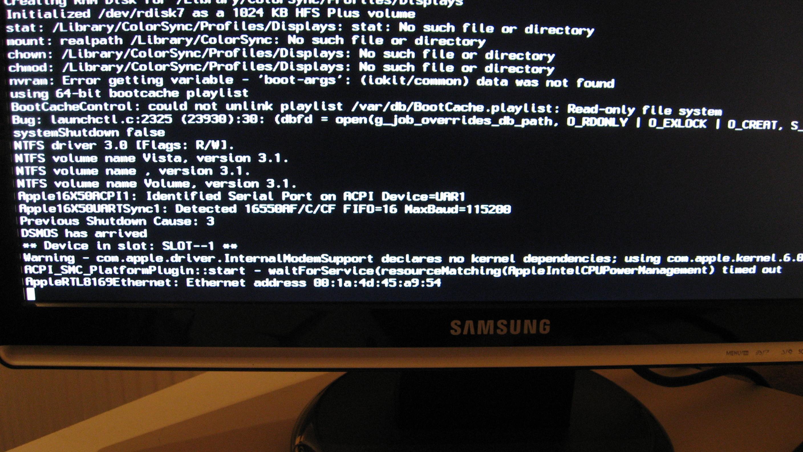

Atomatoll Posted December 4, 2009 Share Posted December 4, 2009 Hallo, vor einiger Zeit hatte ich versucht SL zu installieren. P35-DS 4 mit Bios F14 Quad 6600 Radeon 4780 SATA HD und DVD LW Immer wieder ist der Vorgang nach dem Auswählen der SL DVD (auch mit -X probiert) in einer Schleife geendet. Nichts ging mehr weiter (grauer Bildschirm, Apfel Logo, drehender Kreis). Jetzt habe ich mal ein Bildschirm Foto angehängt, vielleicht kann jemand was dazu sagen (gestartet mit Verbose Mode). AHCI habe ich aktiviert, vielleicht hängt es aber in der Stromspar Einstellung (S3 aktiviert). Link to comment https://www.insanelymac.com/forum/topic/189967-desktop-snow-leopard-on-ga-ep35-ds4-%E2%80%93-retail-installation-%E2%80%93-3264-bit-upgrade/page/13/#findComment-1350500 Share on other sites More sharing options...
Nexos™ Posted December 4, 2009 Author Share Posted December 4, 2009 @Berndman da du einen single core hast musst du das dem bootloader angeben, wenn du die DVD gewechselt hast und f5 gedrückt hast und er dann die installations disk erkannthat gibts du auf der tastatur folgendes ein cpus=1 Info: denn Text kannst du ganz unten am bildschirmrand sehen Info2: Chameleon nutzt das US Tastatur Layout, d.h. das = auf einer deutschen tastaur entspricht nicht dem = einer US Tastatur, da musst du ein bisschen rumprobieren (es war glaubich [shift] + [-](Bildeschrich kein minus)) @Atomatoll ist das nach dem Update auf 10.6.2 passiert ich hatte soetwas auch mal nachdem OSX im deepsleep war da hat -f -x -x32 geholfen, dann hab ich osx neugestartet und es lief wieder normal Link to comment https://www.insanelymac.com/forum/topic/189967-desktop-snow-leopard-on-ga-ep35-ds4-%E2%80%93-retail-installation-%E2%80%93-3264-bit-upgrade/page/13/#findComment-1350519 Share on other sites More sharing options...
Atomatoll Posted December 4, 2009 Share Posted December 4, 2009 @Nexos Nein, bei der Erstinstallation. Ich habe leider noch nie SL starten können, weil immer der graue Apfelbilschirm bleibt. Komme nicht bis ins Installations Menü, in dem man die HD formatieren kann etc. P.S: Danke für Deine Hilfestellungen im Vorraus.. Link to comment https://www.insanelymac.com/forum/topic/189967-desktop-snow-leopard-on-ga-ep35-ds4-%E2%80%93-retail-installation-%E2%80%93-3264-bit-upgrade/page/13/#findComment-1350523 Share on other sites More sharing options...
Nexos™ Posted December 4, 2009 Author Share Posted December 4, 2009 zieh mal deine Vista festplatte ab und hast du vielleich noch irgend eine alte grafikkarte (nur für die installation) Link to comment https://www.insanelymac.com/forum/topic/189967-desktop-snow-leopard-on-ga-ep35-ds4-%E2%80%93-retail-installation-%E2%80%93-3264-bit-upgrade/page/13/#findComment-1350528 Share on other sites More sharing options...
Atomatoll Posted December 4, 2009 Share Posted December 4, 2009 @Nexos Mit den HD´s habe ich schon probiert. Hatte nur eine leere dran, hat aber nix gebracht. Eine Grafikkarte könnte ich ausleihen (8800GT)... Nur dauert das wieder Vielleicht liegts auch am Parallel Port, habe den noch auf enabled (sehe es grade auf dem Foto), weil sich das Bios immer zurücksetzt. Muss mal probieren, wenn ich zuhause bin, den und den Serial Port zu deaktivieren.... Link to comment https://www.insanelymac.com/forum/topic/189967-desktop-snow-leopard-on-ga-ep35-ds4-%E2%80%93-retail-installation-%E2%80%93-3264-bit-upgrade/page/13/#findComment-1350533 Share on other sites More sharing options...
Nexos™ Posted December 4, 2009 Author Share Posted December 4, 2009 ich jetzt ehr auf die grafikkarte tippen die 8800 geht auf jeden fall, für die 4780 musst du noch ein patch einspielen, nachdem OSX installiert wurde. PS: das patch würde ich erst nach den Updates auf 10.6.2 einspielen, da du es nach jedem Großem update neu einspielen musst Link to comment https://www.insanelymac.com/forum/topic/189967-desktop-snow-leopard-on-ga-ep35-ds4-%E2%80%93-retail-installation-%E2%80%93-3264-bit-upgrade/page/13/#findComment-1350541 Share on other sites More sharing options...
