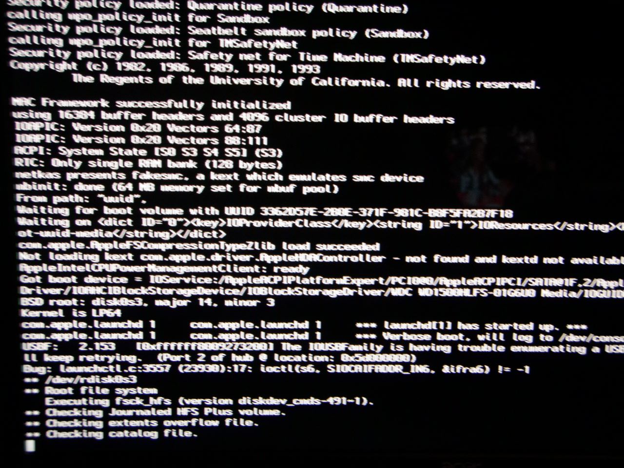

RPlanet Posted January 16, 2010 Share Posted January 16, 2010 Ciao a tutti, ho appena finito di installare Leopard e Snow Leopard sulla mia P6T Deluxe V2 e Core i7 920 seguendo questa splendida guida. Non ho avuto alcun problema durante l'installazione ma ho un problema che non so come risolvere. Allora: dopo aver installato Leopard senza problemi, ho installato su un HD da 320GB Snow Leopard per provare se tutto funzionava. Dopo che ho visto che non c'erano problemi ho tolto l'hard disk da 320GB e messo uno da 1TB e ho installato Snow Leopard da Leopard come ho fatto prima. Poi ho installato Chameleon e i kext usando l'installer della guida e ho riavviato per fare il boot di Snow Leopard ma all'avvio ricevo l'errore boot 0: error C'è un modo per risolvere questo problema? Per il momento ho risolto in maniera un po' spartana nel senso che ho preso una chiavetta che avevo, l'ho formattata in HFS+ e GUID e ho installato Chameleon li sopra; all'avvio scelgo di fare il boot dalla chiavetta e poi seleziono Snoe Leopard e non ho nesun problema però se riuscivo a fare il boot direttamente dall'HD preferivo. Ho letto che chameleon potrebbe avere qualche problema con gli hd da 1TB ma ho visto che dovrebbe già essere stato risolto tutto a partire dalla RC3. Grazie a chiunque saprà risolvere questo mio piccolo problema. Marko Link to comment https://www.insanelymac.com/forum/topic/173990-guida-leopard-su-asus-p6t-deluxe-v1v2/page/15/#findComment-1387051 Share on other sites More sharing options...

RPlanet Posted January 18, 2010 Share Posted January 18, 2010 Onestamente non so cosa possa essere andato storto... Se riesci ad entrare in Snow con la chiavetta... Riavvia l'installer (da SNOW) ti risovrascrive i vecchi file ma non importa... fammi sapere... Se non funziona vediamo di analizzare meglio il problema. (Nella sezione Internazionale dgobe ha riconfezionato l'installer con molte opzioni) magari proviamo questo se non va. Guarda, prima di installare SL sull'HD da 1TB l'avevo installato su un hd da 320GB per provare se funzionava e nono ho avuto problemi. Poi l'ho installato su uno da 640GB pensando che fosse definitivo ma mi sono accorto che questo hard disk faceva un rumore bestiale allora l'ho installato sul mio HD da 1TB togliendo windows che c'era installato prima. Ho provato sia con una partizione unica da 1TB che con 2 da 500GB ma il problema è sempre lo stesso, all'avvio boot 0: error Con le altre 2 installazioni non ho avuto problemi, molto probabilmente può essere chameleon che non supporta hd da 1TB però non vedo perchè non dovrebbe andare con una partizione da 500GB. Ho già reinstallato il tuo installer varie volte senza successo. Non è che non mi funzioni SL in quanto con la chiavetta riesco ad avviarlo senza problemi, attualmente sto scrivendo da SL, ho già installato iLife, iWork e Final Cut Studio 3 e non ho nessunissimo problema però se riusicivo a risolvere questo problema preferivo, altrimenti vado avanti così, sono molto contento in quanto dalla prima volta che avevo provato mac, non riesco a più a farne a meno, sto qualche mese con windows ma poi torno sempre su mac. Link to comment https://www.insanelymac.com/forum/topic/173990-guida-leopard-su-asus-p6t-deluxe-v1v2/page/15/#findComment-1388023 Share on other sites More sharing options...
ErmaC Posted January 18, 2010 Author Share Posted January 18, 2010 Guarda, prima di installare SL sull'HD da 1TB l'avevo installato su un hd da 320GB per provare se funzionava e nono ho avuto problemi. Poi l'ho installato su uno da 640GB pensando che fosse definitivo ma mi sono accorto che questo hard disk faceva un rumore bestiale allora l'ho installato sul mio HD da 1TB togliendo windows che c'era installato prima. Ho provato sia con una partizione unica da 1TB che con 2 da 500GB ma il problema è sempre lo stesso, all'avvio boot 0: error Con le altre 2 installazioni non ho avuto problemi, molto probabilmente può essere chameleon che non supporta hd da 1TB però non vedo perchè non dovrebbe andare con una partizione da 500GB. Ho già reinstallato il tuo installer varie volte senza successo. Non è che non mi funzioni SL in quanto con la chiavetta riesco ad avviarlo senza problemi, attualmente sto scrivendo da SL, ho già installato iLife, iWork e Final Cut Studio 3 e non ho nessunissimo problema però se riusicivo a risolvere questo problema preferivo, altrimenti vado avanti così, sono molto contento in quanto dalla prima volta che avevo provato mac, non riesco a più a farne a meno, sto qualche mese con windows ma poi torno sempre su mac. Capito... Ti diro' tempo fa mi era capitato che un Hard Disk che usavo tranquillamente con Leopard(10.5.x) mi desse un problema simile (ero passato dalla partizione EFI"disk0s1" al boot sulla partizione "disk0s2") e non voleva proprio saperne di installare il boot se non nella mia partizione EFI, quindi sinceramente non credo che sia dovuto al tuo hd da 1-TB (il problema come hai giustamente detto tu e' gia' stato risolto nella precedente RC3). Io avevo "risolto" riformattando l'hd in questione con gparted praticamente "resettandolo"... Probabilmente ora che hai tutto installato e configurato non sara' una prova che vorrai fare... ma io avevo risolto cosi... Fabio Link to comment https://www.insanelymac.com/forum/topic/173990-guida-leopard-su-asus-p6t-deluxe-v1v2/page/15/#findComment-1388049 Share on other sites More sharing options...
st3p Posted January 18, 2010 Share Posted January 18, 2010 Ciao a tutti,ho appena finito di installare Leopard e Snow Leopard sulla mia P6T Deluxe V2 e Core i7 920 seguendo questa splendida guida. Non ho avuto alcun problema durante l'installazione ma ho un problema che non so come risolvere. Allora: dopo aver installato Leopard senza problemi, ho installato su un HD da 320GB Snow Leopard per provare se tutto funzionava. Dopo che ho visto che non c'erano problemi ho tolto l'hard disk da 320GB e messo uno da 1TB e ho installato Snow Leopard da Leopard come ho fatto prima. Poi ho installato Chameleon e i kext usando l'installer della guida e ho riavviato per fare il boot di Snow Leopard ma all'avvio ricevo l'errore boot 0: error C'è un modo per risolvere questo problema? Per il momento ho risolto in maniera un po' spartana nel senso che ho preso una chiavetta che avevo, l'ho formattata in HFS+ e GUID e ho installato Chameleon li sopra; all'avvio scelgo di fare il boot dalla chiavetta e poi seleziono Snoe Leopard e non ho nesun problema però se riuscivo a fare il boot direttamente dall'HD preferivo. Ho letto che chameleon potrebbe avere qualche problema con gli hd da 1TB ma ho visto che dovrebbe già essere stato risolto tutto a partire dalla RC3. Grazie a chiunque saprà risolvere questo mio piccolo problema. Marko Ciao! Dopo tuttti questi passaggi, puoi brevemente riassumere la situazione attuale dei dischi inseriti nel tuo PC. Metti il disco con snow come primario, in sata1, dagli il boot da mobo e installa Chamaleon solo su quel disco...non dovrebbe darti particolari problemi... Link to comment https://www.insanelymac.com/forum/topic/173990-guida-leopard-su-asus-p6t-deluxe-v1v2/page/15/#findComment-1388310 Share on other sites More sharing options...
RPlanet Posted January 18, 2010 Share Posted January 18, 2010 Ciao! Dopo tuttti questi passaggi, puoi brevemente riassumere la situazione attuale dei dischi inseriti nel tuo PC.Metti il disco con snow come primario, in sata1, dagli il boot da mobo e installa Chamaleon solo su quel disco...non dovrebbe darti particolari problemi... Ciao! Allora la situazione è questa: Sata 1: Hard Disk 1TB con Snow Sata 2: Masterizzatore DVD Sata 3: Lettore Blu-Ray Ho provato ad installare direttamente Chameleon sull'HD dove ho installato Snow ma non c'è niente da fare, all'avvio Chameleon non parte e mi da errore boot 0: error Sinceramente penso proprio che sia un problema di HD anche perchè non si spiega come mai su altri 2HD ha funzionato senza problemi e su questo dopo varie reinstallazioniancora non funge. Link to comment https://www.insanelymac.com/forum/topic/173990-guida-leopard-su-asus-p6t-deluxe-v1v2/page/15/#findComment-1388327 Share on other sites More sharing options...
st3p Posted January 18, 2010 Share Posted January 18, 2010 Hai provato a ripartizionarlo da zero con disk-utility? Sia in guid che mbr? Che disco è (intendo marca e modello)? Ciao! Allora la situazione è questa: Sata 1: Hard Disk 1TB con Snow Sata 2: Masterizzatore DVD Sata 3: Lettore Blu-Ray Ho provato ad installare direttamente Chameleon sull'HD dove ho installato Snow ma non c'è niente da fare, all'avvio Chameleon non parte e mi da errore boot 0: error Sinceramente penso proprio che sia un problema di HD anche perchè non si spiega come mai su altri 2HD ha funzionato senza problemi e su questo dopo varie reinstallazioniancora non funge. Link to comment https://www.insanelymac.com/forum/topic/173990-guida-leopard-su-asus-p6t-deluxe-v1v2/page/15/#findComment-1388397 Share on other sites More sharing options...

RPlanet Posted January 18, 2010 Share Posted January 18, 2010 Hai provato a ripartizionarlo da zero con disk-utility?Sia in guid che mbr? Che disco è (intendo marca e modello)? Si, ho provato a ripartizionare da zero con Disk Utility ma il risultato non cambia. L'Hard Disk è un Western Digital Caviar Green. Link to comment https://www.insanelymac.com/forum/topic/173990-guida-leopard-su-asus-p6t-deluxe-v1v2/page/15/#findComment-1388442 Share on other sites More sharing options...

st3p Posted January 18, 2010 Share Posted January 18, 2010 Guarda, ti posso dire che pure io avuto il green, ma solo come disco dati. Poi l'ho sostituito con un Seagate Barracuda, molto + performante ed affidabile. Il Caviar Black è ok, è il mio attuale disco di boot, ma il green, a secondo dell'uso, passa dai 5200 ai 7400 dinamicamente...ora lo uso come disco esterno sata, ma a volte non viene agganciato dal bios in fase di boot e non mi va in hotplug...guarda, indipendentemente dal fatto di metterci o meno osx86, io non lo userei mai come disco d'avvio. Ti consiglio piuttosto un Seagate Barracuda o Caviar Black. Quindi, a priori, lo cambierei. Si, ho provato a ripartizionare da zero con Disk Utility ma il risultato non cambia. L'Hard Disk è un Western Digital Caviar Green. Link to comment https://www.insanelymac.com/forum/topic/173990-guida-leopard-su-asus-p6t-deluxe-v1v2/page/15/#findComment-1388466 Share on other sites More sharing options...
