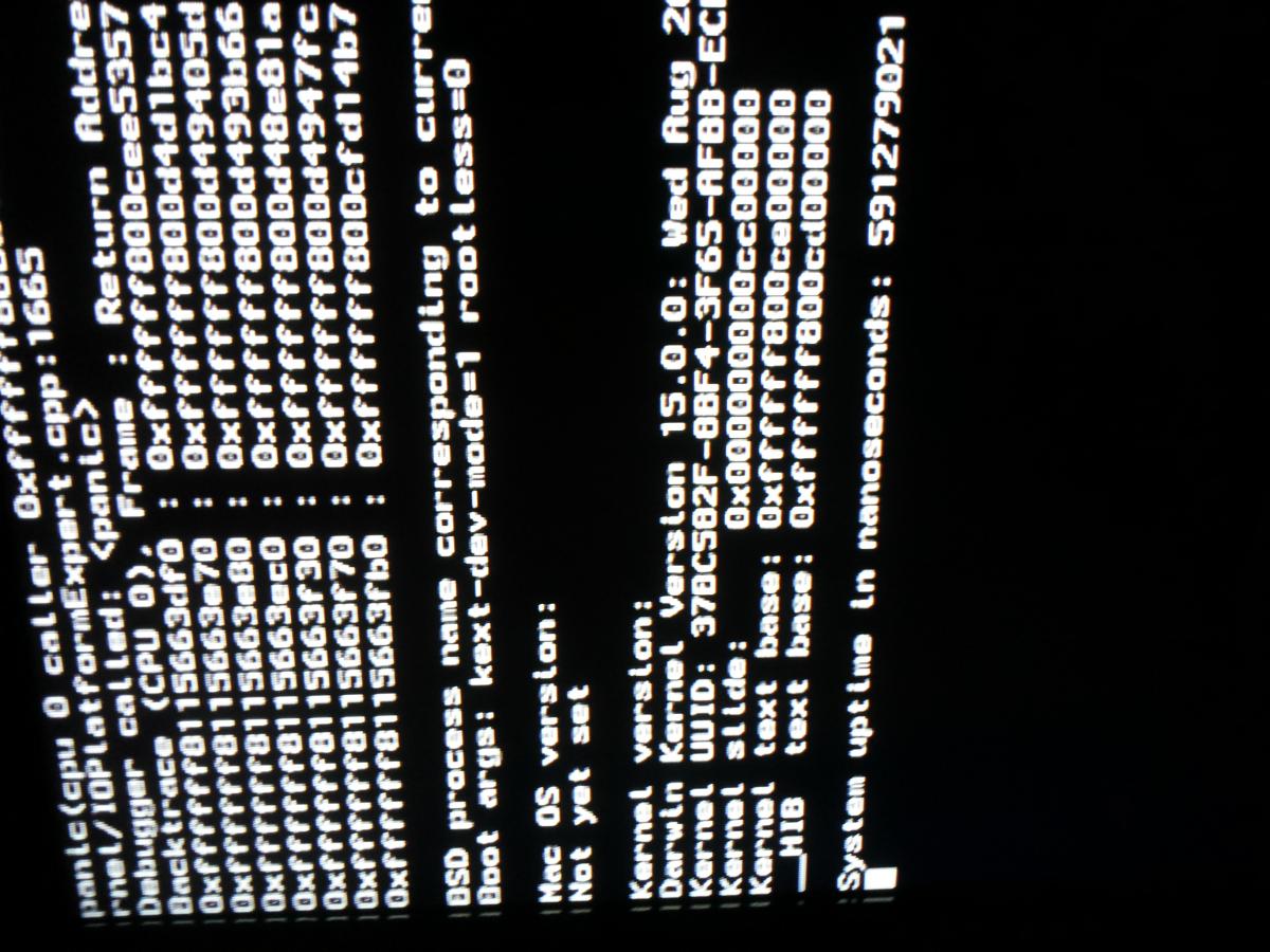

Ho rifatto almento 20 volte l'intera procedura, usando chiavette diverse, provando sia clover che enoch in diverse versioni
alla fine l'unico modo per non fermari subito al kernel panic è stato:
creare la usb come da guida, installato enoch con l'opzione per leggere i kext da extra, mettere in extra fakeSMC e nullcpupowermanagement.kext e flag npci=0x2000 per la gtx460 (rootless=0 e kext-dev-mode=1 da quel che ho capito con le ultime versioni di enoch non serve più metterle, ho provato cmq a metterle durante il boot ma non cambia nulla)
mettere in system\library il kernel (in nessun altro modo lo legge)
l'smbios metterlo o non metterlo non fa alcuna differenza
e alla fine il risultato è questo:
mi sa che mi metto il cuore in pace e rimango a yosemite :(
