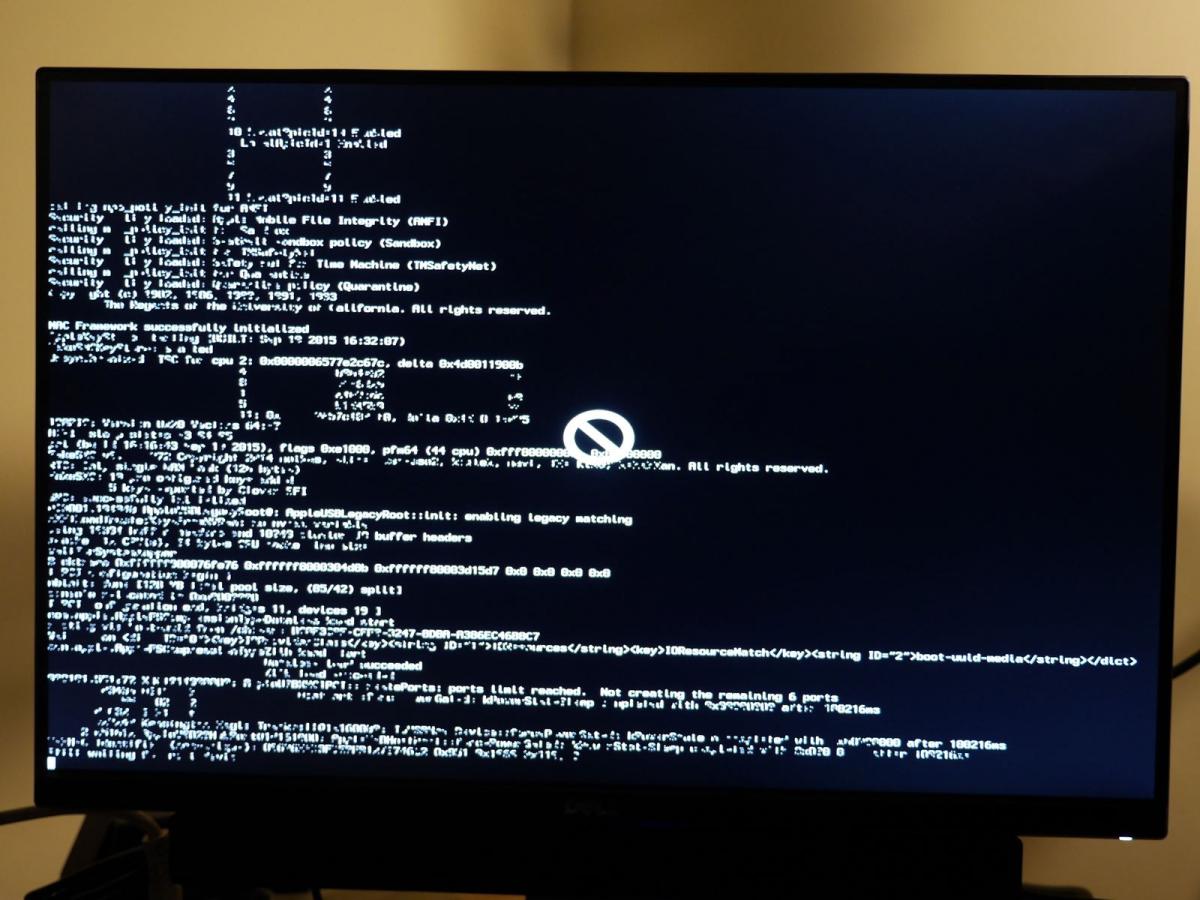

Funkman733 Posted December 27, 2015 Share Posted December 27, 2015 ok, prova OsxAptioFixDrv con il config da me postato ok, prova OsxAptioFixDrv con il config da me postato Fatto con OsxAptioFixDrv e con il config da te impostato e ora il sistema si riavvia ciclicamente mostrando questa schermata: Non so più che fare..... non esistono altre soluzioni??? Link to comment https://www.insanelymac.com/forum/topic/306569-guida-preparazione-usb-e-installazione-os-x-1011-el-capitan-con-boot-cloverenoch/page/13/#findComment-2200979 Share on other sites More sharing options...
gengik84 Posted December 27, 2015 Share Posted December 27, 2015 Prova npci=0x2000 Prova anche ncpi=0x3000 uno alla volta Link to comment https://www.insanelymac.com/forum/topic/306569-guida-preparazione-usb-e-installazione-os-x-1011-el-capitan-con-boot-cloverenoch/page/13/#findComment-2200980 Share on other sites More sharing options...

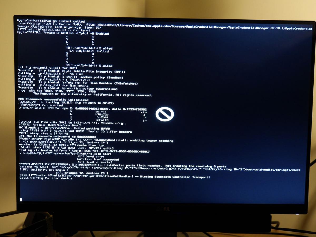

Funkman733 Posted December 27, 2015 Share Posted December 27, 2015 Sostituisci il config allegato in EFI/Clover della usb Ho semplicemente sostituito il config.plist che hai preparato tu, e sono uscite tantissime stringhe, impossibile fotografarle per avere chiara la situazione, poi si è riavviato. È ripartito Clover, ripartita la finestra con le stringhe, e si è bloccato su "USB Sound assertion in /BuildRoot/Library/Caches/com.apple.xbs/Sources/AppleUSBAudio-301.52/AppleUSBAudioControllerInterface.cpp at line 319", dopo una serie di enabling e load succeeded. Ho staccato la usb del monitor che gestisce la soundbar e sono comparse altre stringhe con la data e l'ora e localhost... Ho staccato l'usb dell'UPS e, dopo le tante stringhe è apparso il logo della mela e il loader che carica.... Speriamo bene. È bloccato così, non sembra vada avanti. Che faccio? Link to comment https://www.insanelymac.com/forum/topic/306569-guida-preparazione-usb-e-installazione-os-x-1011-el-capitan-con-boot-cloverenoch/page/13/#findComment-2200990 Share on other sites More sharing options...
carbo178 Posted December 27, 2015 Share Posted December 27, 2015 Ho semplicemente sostituito il config.plist che hai preparato tu, e sono uscite tantissime stringhe, impossibile fotografarle per avere chiara la situazione, poi si è riavviato. È ripartito Clover, ripartita la finestra con le stringhe, e si è bloccato su "USB Sound assertion in /BuildRoot/Library/Caches/com.apple.xbs/Sources/AppleUSBAudio-301.52/AppleUSBAudioControllerInterface.cpp at line 319", dopo una serie di enabling e load succeeded. Ho staccato la usb del monitor che gestisce la soundbar e sono comparse altre stringhe con la data e l'ora e localhost... Ho staccato l'usb dell'UPS e, dopo le tante stringhe è apparso il logo della mela e il loader che carica.... Speriamo bene. È bloccato così, non sembra vada avanti. Che faccio? P1160551_1600x1200.jpg E' bene non avere null'altro che la penna d'installazione connessa in USB, il superfluo bisogna staccarlo tutto, finchè non si è sicuri che le USB vengano correttamente riconosciute e gestite 1 Link to comment https://www.insanelymac.com/forum/topic/306569-guida-preparazione-usb-e-installazione-os-x-1011-el-capitan-con-boot-cloverenoch/page/13/#findComment-2201000 Share on other sites More sharing options...
Funkman733 Posted December 27, 2015 Share Posted December 27, 2015 Ho riavviato, ed ora il sistema si riavvia ciclicamente senza che riappaia la mela..... Ho spento per un pò, ora si riavvia dopo la stringa "... model iMac 14,2" è riapparsa la mela con la loader bar... che faccio.... devo attendere anche se ci mette ore? Ho visto che le porte usb le vede tutte come 2.0 Link to comment https://www.insanelymac.com/forum/topic/306569-guida-preparazione-usb-e-installazione-os-x-1011-el-capitan-con-boot-cloverenoch/page/13/#findComment-2201004 Share on other sites More sharing options...
carbo178 Posted December 27, 2015 Share Posted December 27, 2015 Togli l'iniezione video ATI da config.plist Link to comment https://www.insanelymac.com/forum/topic/306569-guida-preparazione-usb-e-installazione-os-x-1011-el-capitan-con-boot-cloverenoch/page/13/#findComment-2201016 Share on other sites More sharing options...

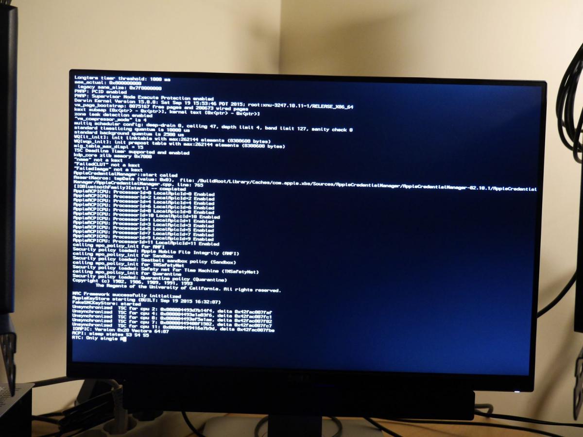

Funkman733 Posted December 27, 2015 Share Posted December 27, 2015 Fammi capire, la parte testuale (verbose) viene passato, e visualizzi la mela, dove poi rimane bloccato? La parte testuale passa al 4° riavvio e rimane fermo qui Link to comment https://www.insanelymac.com/forum/topic/306569-guida-preparazione-usb-e-installazione-os-x-1011-el-capitan-con-boot-cloverenoch/page/13/#findComment-2201035 Share on other sites More sharing options...

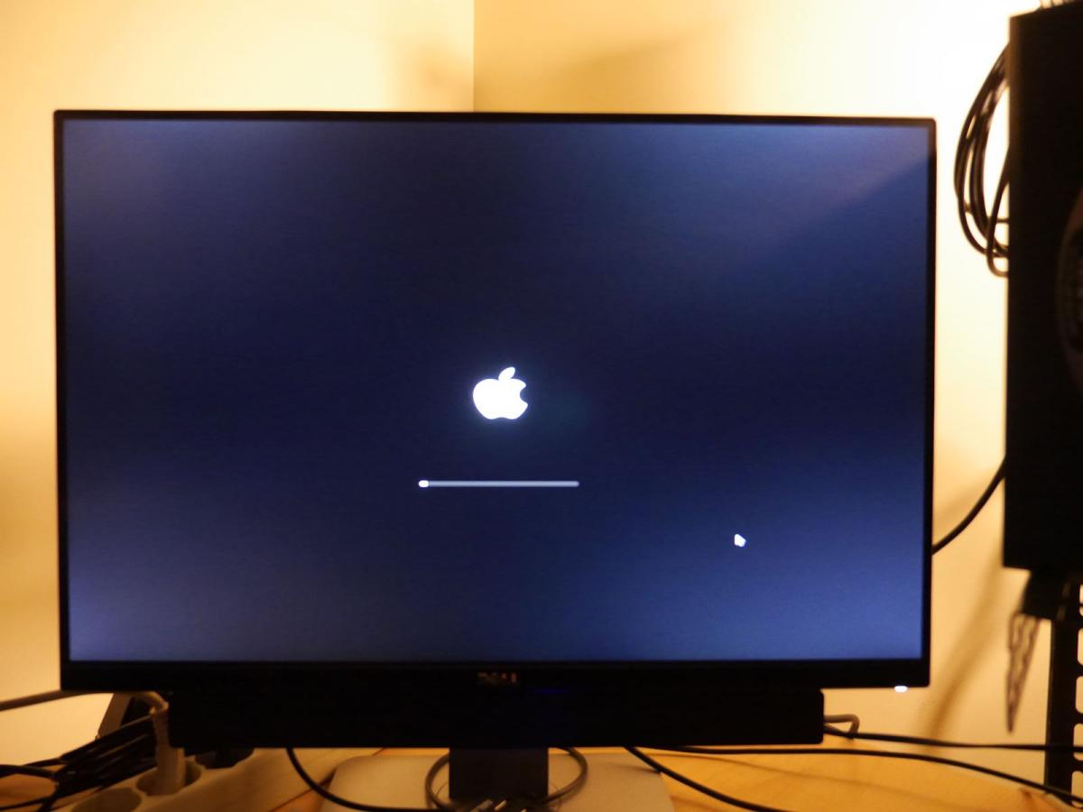

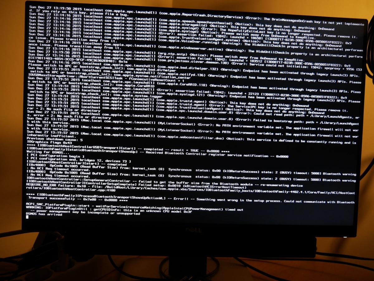

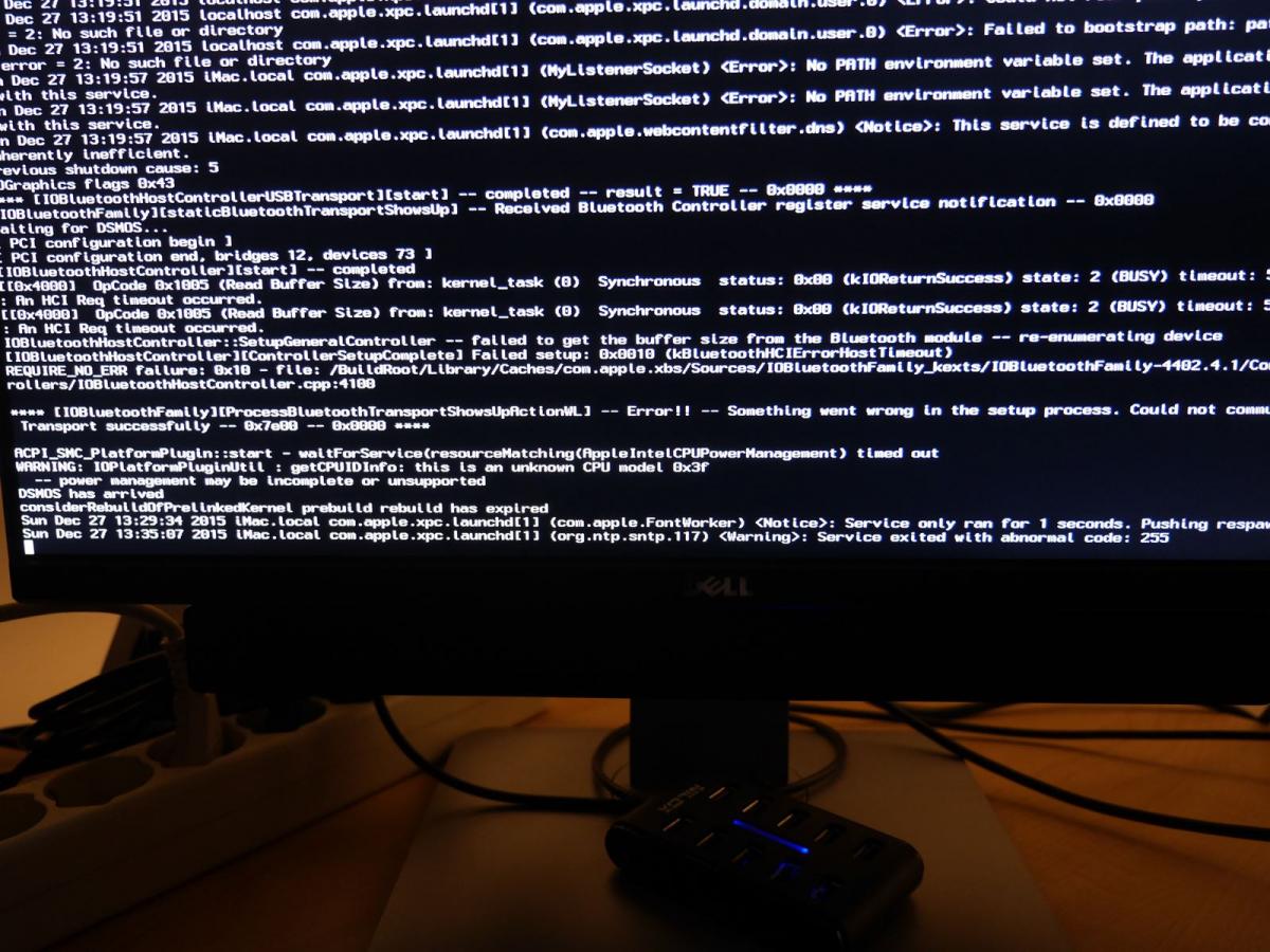

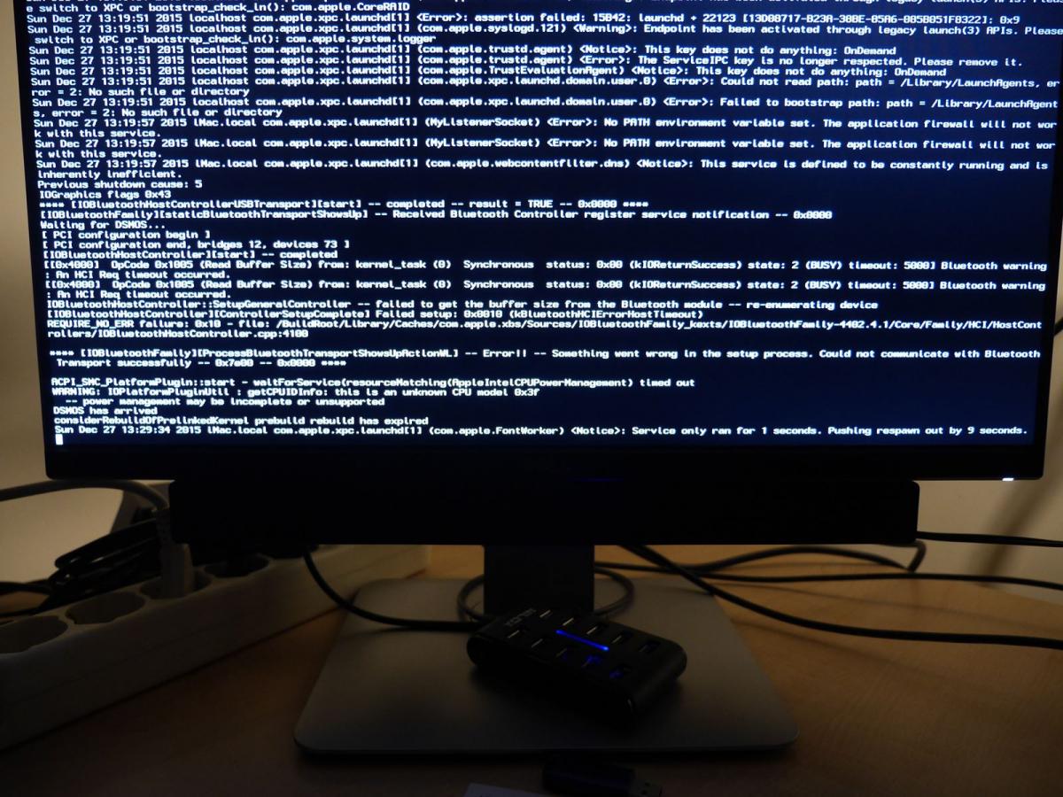

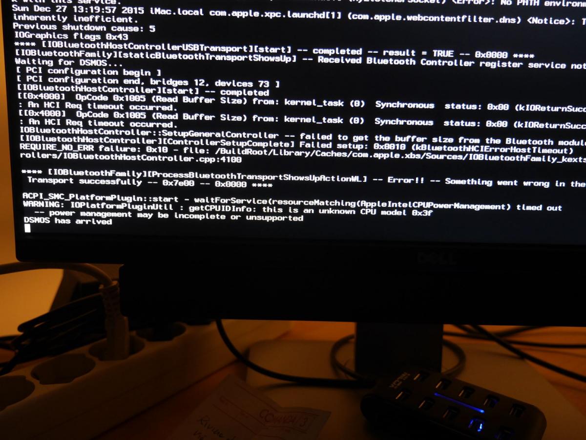

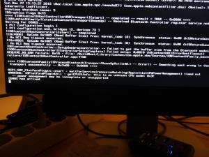

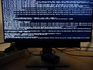

Funkman733 Posted December 27, 2015 Share Posted December 27, 2015 prova disperata... Metti il kext allegato in EFI/clover/kext/10.11 Riprova il boot ed elenca se vi sono cambiamenti Al terzo riavvio è apparsa questa schermata, apparsa una sola volta precedentemente: Adesso siamo al quarto riavvio, fermo sulla stringa del controller bluethoot, e tra breve proseguirà. Adesso è fermo qui: Mi sembra strano non riuscire ad andare oltre, su youtube si vedono video che sulla mia macchina il sistema è installabile. Ora è andato avanti di due stringhe rispetto alle foto. Ulteriore stringa: si è fermato, non procede più! Link to comment https://www.insanelymac.com/forum/topic/306569-guida-preparazione-usb-e-installazione-os-x-1011-el-capitan-con-boot-cloverenoch/page/13/#findComment-2201065 Share on other sites More sharing options...
gengik84 Posted December 27, 2015 Share Posted December 27, 2015 sostituisci il config con quello allegato. Metti il kext, nella relativa cartella insieme agli altri 2 Prova nuovamente config-plist 2.zip VoodooTSCSync.kext.zip Link to comment https://www.insanelymac.com/forum/topic/306569-guida-preparazione-usb-e-installazione-os-x-1011-el-capitan-con-boot-cloverenoch/page/13/#findComment-2201072 Share on other sites More sharing options...
