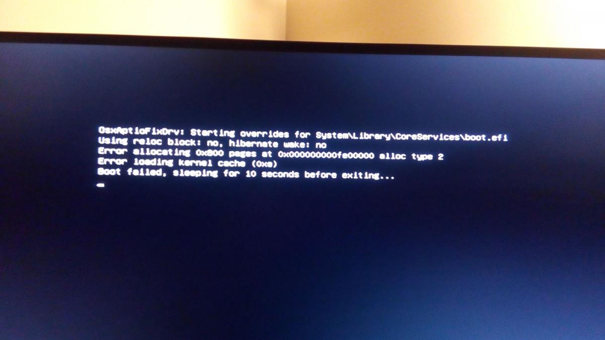

Funkman733 Posted December 27, 2015 Share Posted December 27, 2015 Ho rinominato il tuo file da config-plist.plist in config.plist e sostituito quello nella cartella EFI/Clover dell'USB, ma niente, il sistema si riavvia comunque, solo che almeno Clover parte. Però, senza che premessi nulla è apparsa questa schermata. Link to comment https://www.insanelymac.com/forum/topic/306569-guida-preparazione-usb-e-installazione-os-x-1011-el-capitan-con-boot-cloverenoch/page/12/#findComment-2200900 Share on other sites More sharing options...
gengik84 Posted December 27, 2015 Share Posted December 27, 2015 Cancella la cartella EFI, reinstalla Clover su usb selezionando, in Driver64UEFI, OsxAptioFix2Drv al posto di OsxAptioFixDrv. Metti Fakesmc in kext/10.11 e sostituisci il config generato con quello che ti ho passato Link to comment https://www.insanelymac.com/forum/topic/306569-guida-preparazione-usb-e-installazione-os-x-1011-el-capitan-con-boot-cloverenoch/page/12/#findComment-2200902 Share on other sites More sharing options...

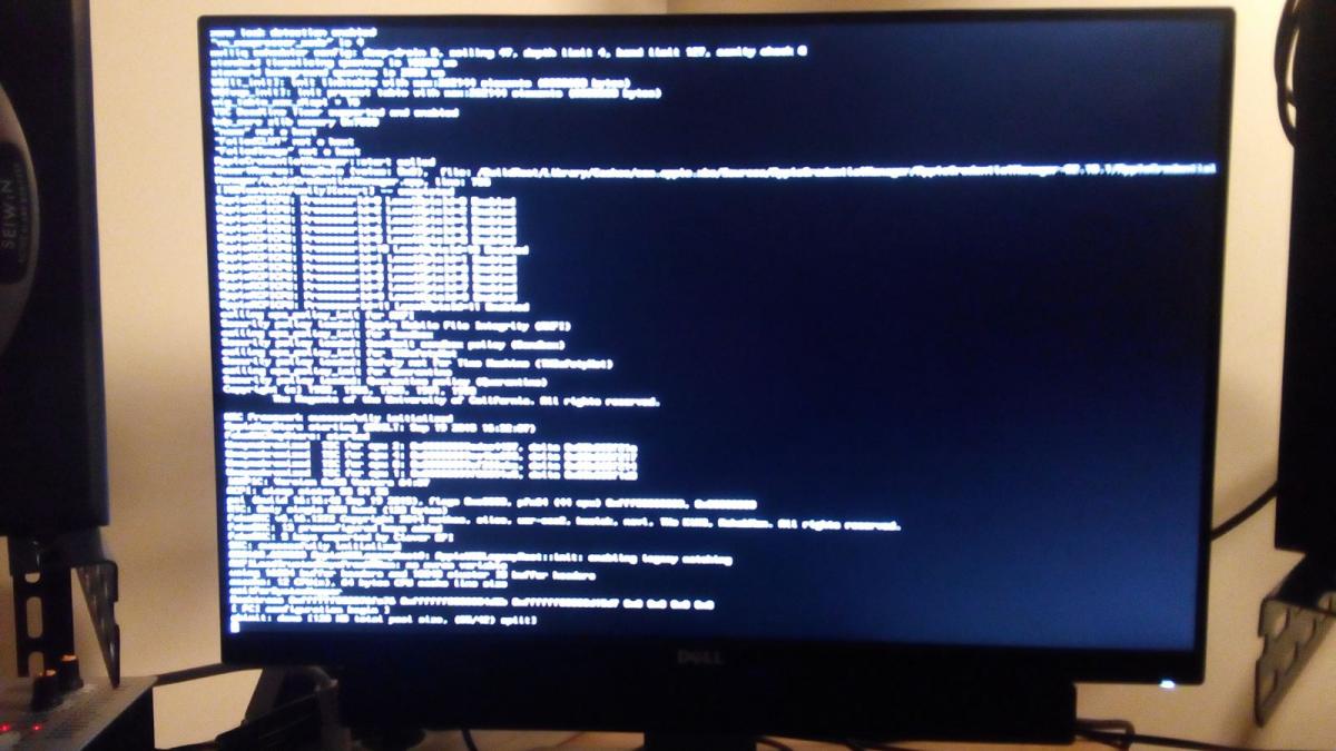

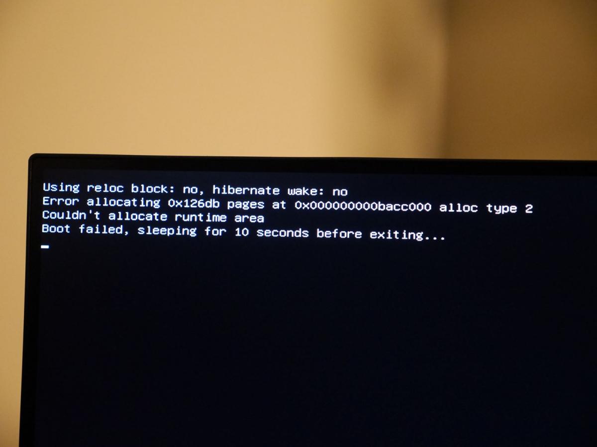

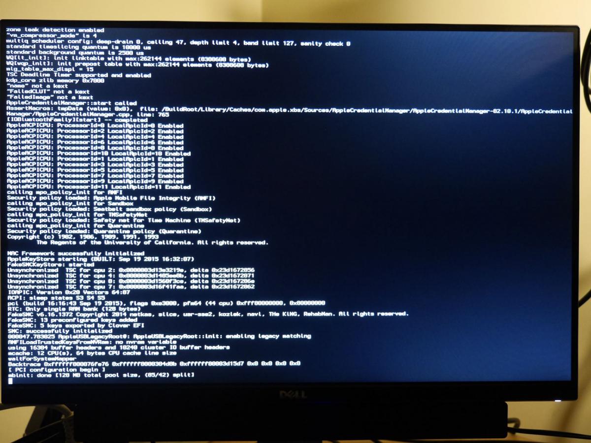

Funkman733 Posted December 27, 2015 Share Posted December 27, 2015 Cancella la cartella EFI, reinstalla Clover su usb selezionando, in Driver64UEFI, OsxAptioFix2Drv al posto di OsxAptioFixDrv. Metti Fakesmc in kext/10.11 e sostituisci il config generato con quello che ti ho passato Ho fatto quanto detto con OsxAptioFix2Drv, e ogni volta che in Clover seleziono l'USB per procedere con l'installazione, succede quello che si presenta nella foto (se serve leggere quanto esce scritto, posso fare la foto con la mirrorless) Ho fatto quanto detto con OsxAptioFix2Drv, e ogni volta che in Clover seleziono l'USB per procedere con l'installazione, succede quello che si presenta nella foto (se serve leggere quanto esce scritto, posso fare la foto con la mirrorless) IMG_20151227_175225_1600x900.jpg No.... non mi appare più quella schermata.... mi appare quella precedentemente postata... non capisco come mai.... Mi sa che devo tentare con OsxAptioFixDrv. Link to comment https://www.insanelymac.com/forum/topic/306569-guida-preparazione-usb-e-installazione-os-x-1011-el-capitan-con-boot-cloverenoch/page/12/#findComment-2200936 Share on other sites More sharing options...
gengik84 Posted December 27, 2015 Share Posted December 27, 2015 importa il config.plist, sezione boot metti il flag su npci=0x2000 Riprova il boot... nel caso di stesso problema prova a mettere npci=0x3000 ovviamente toglindo l'altro. Quando posti la foto cerca di non postarla sfuocata... Link to comment https://www.insanelymac.com/forum/topic/306569-guida-preparazione-usb-e-installazione-os-x-1011-el-capitan-con-boot-cloverenoch/page/12/#findComment-2200938 Share on other sites More sharing options...
Funkman733 Posted December 27, 2015 Share Posted December 27, 2015 importa il config.plist, sezione boot metti il flag su npci=0x2000 Riprova il boot... nel caso di stesso problema prova a mettere npci=0x3000 ovviamente toglindo l'altro. Quando posti la foto cerca di non postarla sfuocata... Come faccio a mettere il flag? Poi solo nel config.plist che ho importato nella sezione boot? Per la foto, la farò con la mirrorless. Link to comment https://www.insanelymac.com/forum/topic/306569-guida-preparazione-usb-e-installazione-os-x-1011-el-capitan-con-boot-cloverenoch/page/12/#findComment-2200943 Share on other sites More sharing options...
gengik84 Posted December 27, 2015 Share Posted December 27, 2015 Certo importi il config con Clover configurator...nella sezione boot metti il flag dove ti ho detto. Poi salva la modifica e riprova il boot Link to comment https://www.insanelymac.com/forum/topic/306569-guida-preparazione-usb-e-installazione-os-x-1011-el-capitan-con-boot-cloverenoch/page/12/#findComment-2200944 Share on other sites More sharing options...
