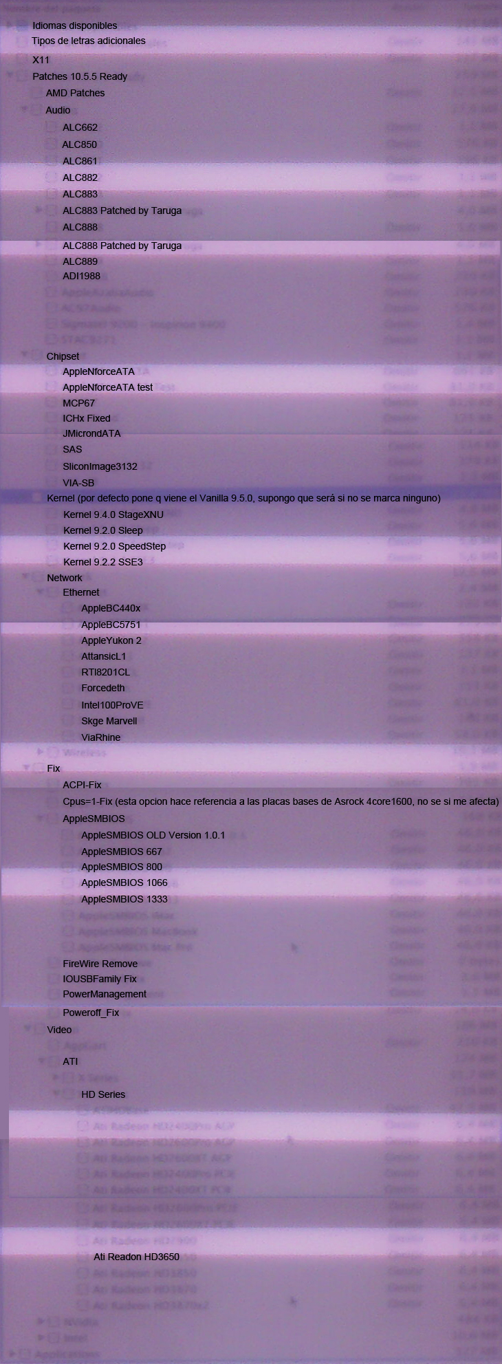

odagen Posted November 28, 2008 Share Posted November 28, 2008 No te compliques mucho el comienzo,escoge primero cualquier kernel parchado.Respecto al reinicio donde aparece la manzana:describe los mensajes de error y que opciones de personalización estás escogiendo...¿Por casualidad con iDeneb 10.5.4 puedes entrar en safe boot (-x)? Con (-X) no funciona, ahora se queda la manzana y sale el circulo de carga pero no carga, he iniciado con (-V) y te he pueto una captura de donde se queda eternamente. Estoy con la versión iDeneb 10.5.5 y estas son las capturas que he cogido, lo he capturado con el móvil por lo que la calidad deja mucho que desear. Las opciones que tengo marcadas a la espera de confirmación son las siguientes (he transcrito las opcione más importantes): + Idioma: └ Español + Patches 10.5.4 ready ├ Audio: ALC888 (tambien esta la opcion de parcheado por taruga) ├ Chipset: VIA-SB ├ Kernel: He probadocon todas ├ Ethernet: ViaRhine └ Video: ATI HD 3650 Link to comment https://www.insanelymac.com/forum/topic/89236-zephyroth-leopard-1052-amd/page/23/#findComment-981111 Share on other sites More sharing options...

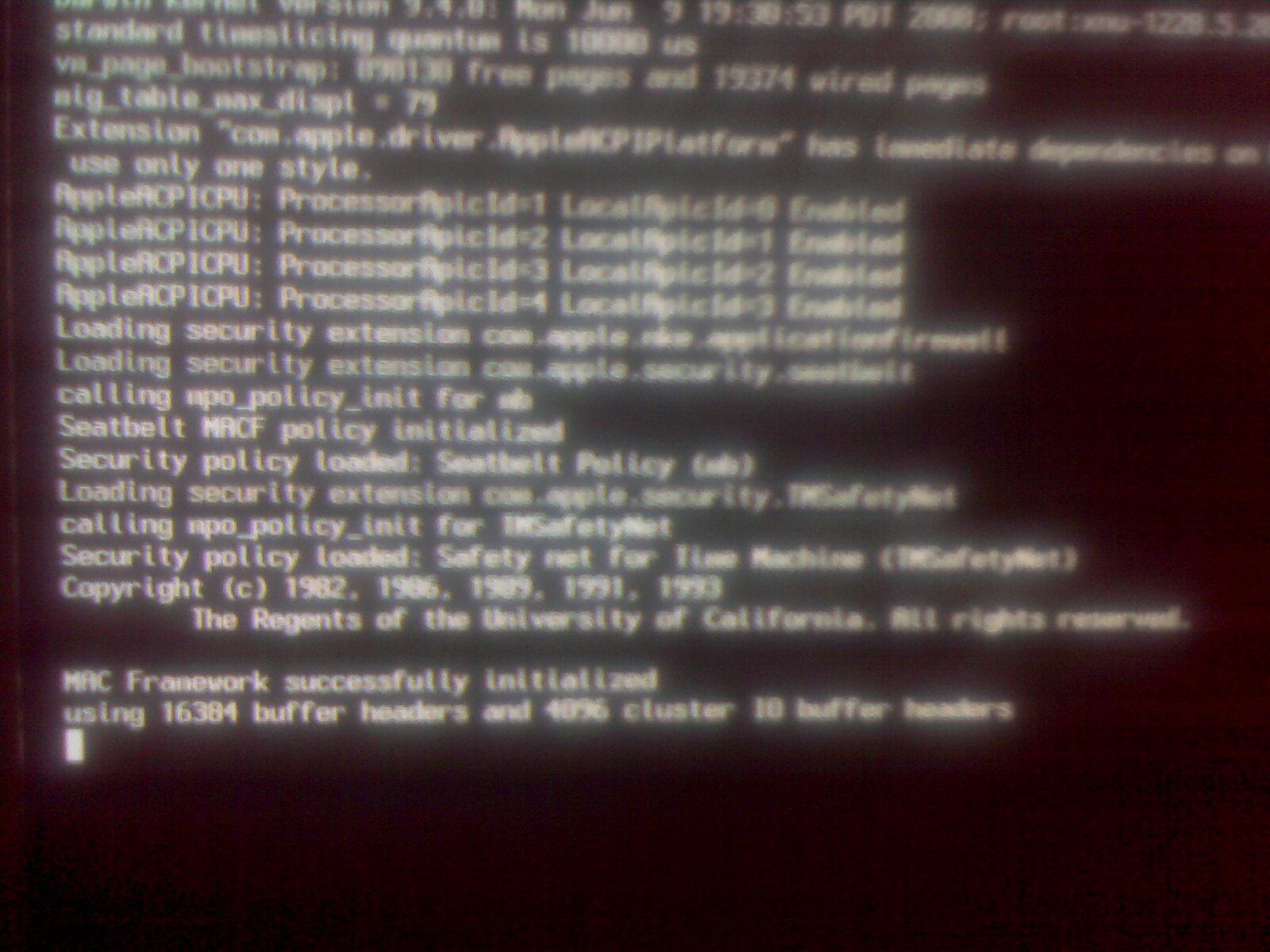

mac_cute Posted November 29, 2008 Author Share Posted November 29, 2008 Con (-X) no funciona, ahora se queda la manzana y sale el circulo de carga pero no carga, he iniciado con (-V) y te he pueto una captura de donde se queda eternamente. Estoy con la versión iDeneb 10.5.5 y estas son las capturas que he cogido, lo he capturado con el móvil por lo que la calidad deja mucho que desear. Las opciones que tengo marcadas a la espera de confirmación son las siguientes (he transcrito las opcione más importantes): + Idioma: └ Español + Patches 10.5.4 ready ├ Audio: ALC888 (tambien esta la opcion de parcheado por taruga) ├ Chipset: VIA-SB ├ Kernel: He probadocon todas ├ Ethernet: ViaRhine └ Video: ATI HD 3650 Aparte de esas opciones,seleccionaría el kernel StageXNU y el cpus=1 fix.Tendría que revisarse la BIOS de la placa para asegurarse si sufre de ese mal.Igual luego de instalar puedes tener suerte de corregir eso con el parche DSDT para Chameleon,pero sería muy extraño porque en principio no iniciaría la instalación. Link to comment https://www.insanelymac.com/forum/topic/89236-zephyroth-leopard-1052-amd/page/23/#findComment-981849 Share on other sites More sharing options...
odagen Posted November 29, 2008 Share Posted November 29, 2008 Aparte de esas opciones,seleccionaría el kernel StageXNU y el cpus=1 fix.Tendría que revisarse la BIOS de la placa para asegurarse si sufre de ese mal.Igual luego de instalar puedes tener suerte de corregir eso con el parche DSDT para Chameleon,pero sería muy extraño porque en principio no iniciaría la instalación. Pues instalo con las opciones que me dices y ahora te cuento, que lo tengo preparado para instalar. ¿Que partes de la BIOS necesitarias capturas para comprobar si todo está bien? Link to comment https://www.insanelymac.com/forum/topic/89236-zephyroth-leopard-1052-amd/page/23/#findComment-981855 Share on other sites More sharing options...
mac_cute Posted November 29, 2008 Author Share Posted November 29, 2008 Pues instalo con las opciones que me dices y ahora te cuento, que lo tengo preparado para instalar.¿Que partes de la BIOS necesitarias capturas para comprobar si todo está bien? No no,no es una captura.Si no el código de la BIOS en sí.Tendrías que,una vez instalado,crear tu dsdt y borrar las entradas que muestra Kabyl aquí: http://forum.insanelymac.com/index.php?showtopic=90505. Cómo aplicar el parche y otra info la encuentras en este otro hilo del nuestro foro: http://forum.insanelymac.com/index.php?showtopic=134407 Link to comment https://www.insanelymac.com/forum/topic/89236-zephyroth-leopard-1052-amd/page/23/#findComment-981868 Share on other sites More sharing options...
odagen Posted November 29, 2008 Share Posted November 29, 2008 No no,no es una captura.Si no el código de la BIOS en sí.Tendrías que,una vez instalado,crear tu dsdt y borrar las entradas que muestra Kabyl aquí:http://forum.insanelymac.com/index.php?showtopic=90505. Cómo aplicar el parche y otra info la encuentras en este otro hilo del nuestro foro: http://forum.insanelymac.com/index.php?showtopic=134407 He instalado y estoy en la misma situación, me quedo en la manzanita, no consigo que salga la pantalla de bienvenida ni nada, y si inicio con (-v) me sale la misma pantalla que adjunté en el post anterior, la que termina en "...cluster IO buffer headers". Pues no se que mas hacer, estoy convencido que es problema de compatibilidad de placa, si tuviera una ASUS esto no pasaría. Link to comment https://www.insanelymac.com/forum/topic/89236-zephyroth-leopard-1052-amd/page/23/#findComment-981927 Share on other sites More sharing options...

mac_cute Posted November 30, 2008 Author Share Posted November 30, 2008 He instalado y estoy en la misma situación, me quedo en la manzanita, no consigo que salga la pantalla de bienvenida ni nada, y si inicio con (-v) me sale la misma pantalla que adjunté en el post anterior, la que termina en "...cluster IO buffer headers". Pues no se que mas hacer, estoy convencido que es problema de compatibilidad de placa, si tuviera una ASUS esto no pasaría. Pues,lamentablemente parece que el problema es el BIOS de la placa.Si con hacer funcionar el sistema por lo menos para la instalación con un solo core no te sirve,el detalle que veo puedes hacer en caso quieras es que obtengas el dsdt con una distro de linux,instales OSx86 con otra PC que sea compatible (o sea,le saques el HDD,lo coloques en otra,y una vez instalado lo devuelves).Colocas el patch de dsdt y si te va bien,ya podrías arrancar desde tu asrock.El propio mackerintel da detalles en su hilo de cómo hacerlo (Inglés): http://forum.insanelymac.com/index.php?showtopic=132757 buenos dias tengo la fiebre de mac a millon y todos mis amigos lo quieren tener tambien.... estoy ayudando a un amigo a instalar en su computadora el mac el tiene 1 pentium dual core 2.0 en una tarjeta princial biostar 945gc-m7te, 2gb en ram y video gforce 6200 y el tiene el mismo problema que yo con la tarjeta de red que no se la toma...me imagino que no es el mismo driver que la mia...mac cute cual seria el driver que le sirve y me lo podrias indicar para bajarlo porque me mencionaste hardware and driver y me volvi un 8 buscando driver...el controlardor de la tarjeta dicen en win que es atheros Saludos edito el post mi amigo tiene una atheros L2...ya estoy aprendiendo y busque un poco mas y baje IONetworkingFamily.kext pero es para la atheros L1 y no me sirve ahora si no se que hacer no lo encuentro a ver quien me hecha una mano Uh,creo que por el momento no existe una solución para ese adaptador.Podrías adquirir uno compatible.Ejemplo,un RLT 8139/8111B Link to comment https://www.insanelymac.com/forum/topic/89236-zephyroth-leopard-1052-amd/page/23/#findComment-982503 Share on other sites More sharing options...

odagen Posted November 30, 2008 Share Posted November 30, 2008 Pues,lamentablemente parece que el problema es el BIOS de la placa.Si con hacer funcionar el sistema por lo menos para la instalación con un solo core no te sirve,el detalle que veo puedes hacer en caso quieras es que obtengas el dsdt con una distro de linux,instales OSx86 con otra PC que sea compatible (o sea,le saques el HDD,lo coloques en otra,y una vez instalado lo devuelves).Colocas el patch de dsdt y si te va bien,ya podrías arrancar desde tu asrock.El propio mackerintel da detalles en su hilo de cómo hacerlo (Inglés):http://forum.insanelymac.com/index.php?showtopic=132757 Gracias, intentaré meterle el HDD en mi equipo y haré lo que me comentas, a ver que tal. Link to comment https://www.insanelymac.com/forum/topic/89236-zephyroth-leopard-1052-amd/page/23/#findComment-983195 Share on other sites More sharing options...
