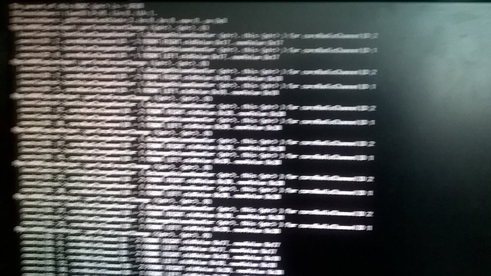

iCanaro Posted August 31, 2019 Share Posted August 31, 2019 qui siamo in un momento di stallo serve foto/video di che accade mi ripeto, ma io rifarei anche la USB, usane un'altra ma rifalla Link to comment https://www.insanelymac.com/forum/topic/340105-mojave-10146-e-gigabyte-con-z390-chipset/page/2/#findComment-2688026 Share on other sites More sharing options...

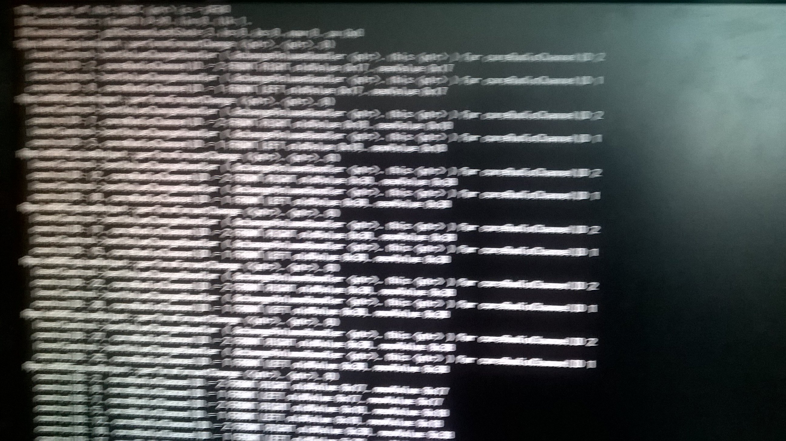

Mela quadrata Posted August 31, 2019 Author Share Posted August 31, 2019 (edited) 15 minutes ago, iCanaro said: qui siamo in un momento di stallo serve foto/video di che accade mi ripeto, ma io rifarei anche la USB, usane un'altra ma rifalla perdonatemi ma il cesso di telefono che ho fa pure foto schifose: Edited August 31, 2019 by Mela quadrata Link to comment https://www.insanelymac.com/forum/topic/340105-mojave-10146-e-gigabyte-con-z390-chipset/page/2/#findComment-2688032 Share on other sites More sharing options...
gengik84 Posted August 31, 2019 Share Posted August 31, 2019 riesci a fare una foto anche alla parte precedente? 1 Link to comment https://www.insanelymac.com/forum/topic/340105-mojave-10146-e-gigabyte-con-z390-chipset/page/2/#findComment-2688033 Share on other sites More sharing options...

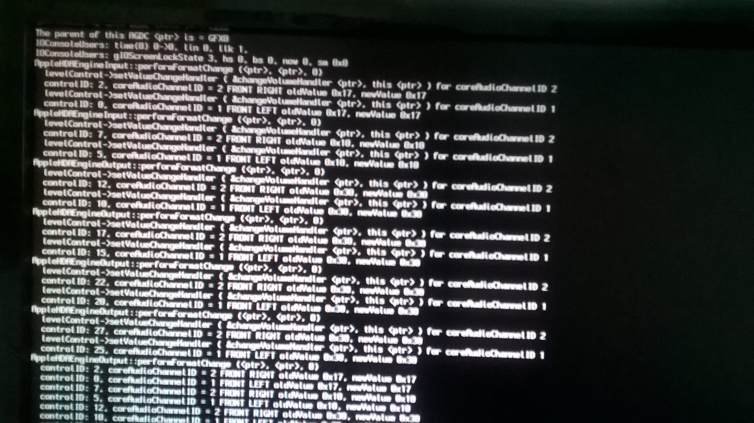

Mela quadrata Posted August 31, 2019 Author Share Posted August 31, 2019 Just now, gengik84 said: riesci a fare una foto anche alla parte precedente? questa è la parte sopra a monitor Link to comment https://www.insanelymac.com/forum/topic/340105-mojave-10146-e-gigabyte-con-z390-chipset/page/2/#findComment-2688034 Share on other sites More sharing options...
Mela quadrata Posted August 31, 2019 Author Share Posted August 31, 2019 (edited) 34 minutes ago, gengik84 said: riesci a fare una foto anche alla parte precedente? forse questa si legge meglio (spero) sto impazzendo per trasferire le foto in macchina virtuale lentissima con w10 sul mio old hack con un cesso di telefono 50 minutes ago, iCanaro said: mi ripeto, ma io rifarei anche la USB, usane un'altra ma rifalla vuoi saperne un'altra? ho solo questa chiavetta USB da 8GB del resto ho un hard disk USB esterno, non so se vada bene per metterci l'installer... Edited August 31, 2019 by Mela quadrata Link to comment https://www.insanelymac.com/forum/topic/340105-mojave-10146-e-gigabyte-con-z390-chipset/page/2/#findComment-2688039 Share on other sites More sharing options...
iCanaro Posted August 31, 2019 Share Posted August 31, 2019 togli dai kext in EFI AppleALC 1 Link to comment https://www.insanelymac.com/forum/topic/340105-mojave-10146-e-gigabyte-con-z390-chipset/page/2/#findComment-2688046 Share on other sites More sharing options...
Mela quadrata Posted August 31, 2019 Author Share Posted August 31, 2019 (edited) 18 minutes ago, iCanaro said: togli dai kext in EFI AppleALC in questo momento sto riformattando la chiavetta... Poi rimetterò l'instller e tutto come il tuo EFI che mi hai postato e tolgo quei kext? Edited August 31, 2019 by Mela quadrata Link to comment https://www.insanelymac.com/forum/topic/340105-mojave-10146-e-gigabyte-con-z390-chipset/page/2/#findComment-2688048 Share on other sites More sharing options...
iCanaro Posted August 31, 2019 Share Posted August 31, 2019 esatto, come EFI usa sempre quella che ti ho messo io... si togli AppleALC, ero ottimista e avevo già abilitato l'audio nel config visto il codec che hai Link to comment https://www.insanelymac.com/forum/topic/340105-mojave-10146-e-gigabyte-con-z390-chipset/page/2/#findComment-2688061 Share on other sites More sharing options...

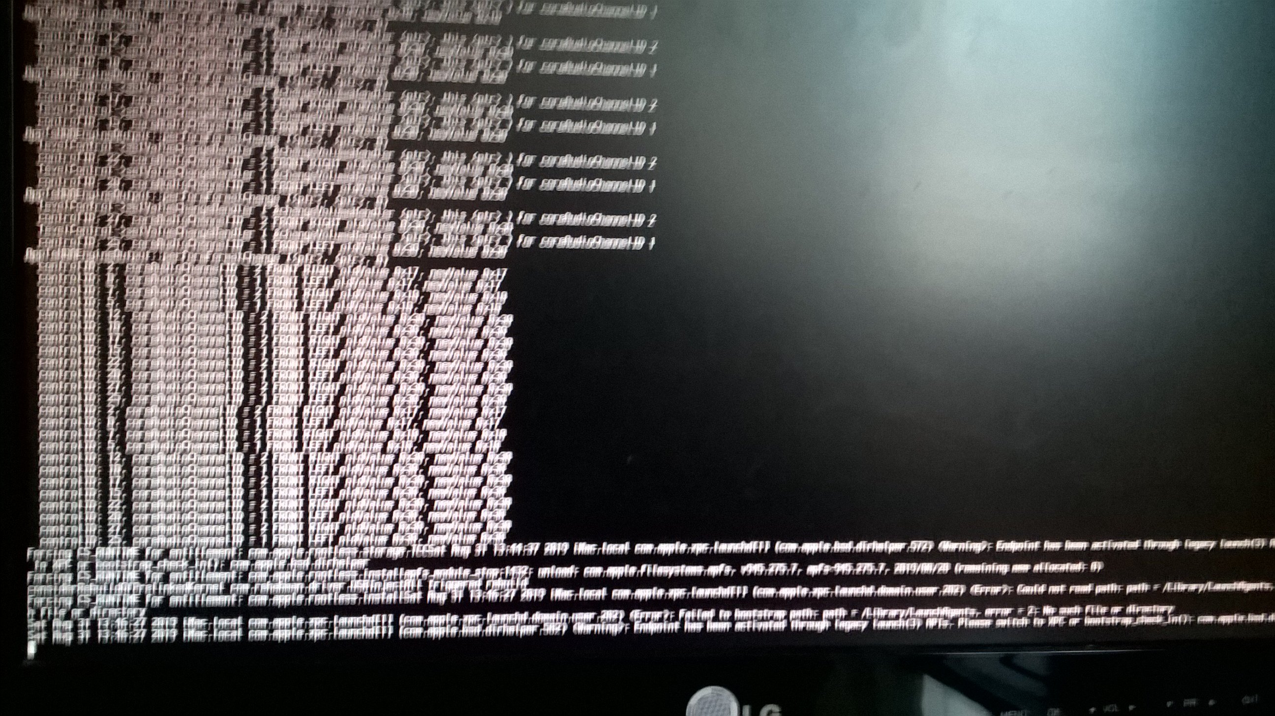

Mela quadrata Posted August 31, 2019 Author Share Posted August 31, 2019 1 hour ago, iCanaro said: esatto, come EFI usa sempre quella che ti ho messo io... si togli AppleALC, ero ottimista e avevo già abilitato l'audio nel config visto il codec che hai Ok... fra poco riprovo... ho dovuto mettere in pause il cervello per un po'... 1 Link to comment https://www.insanelymac.com/forum/topic/340105-mojave-10146-e-gigabyte-con-z390-chipset/page/2/#findComment-2688087 Share on other sites More sharing options...
Mela quadrata Posted August 31, 2019 Author Share Posted August 31, 2019 2 hours ago, iCanaro said: esatto, come EFI usa sempre quella che ti ho messo io... fatto togliendo AppleALC... si ferma sempre... comunque il Forcing CS_RUNTIME for entitlement: com.apple.rootless.install ecc ecc ecc: è in loop continuo in ogni schermata) durante il caricamento fino al blocco finale Link to comment https://www.insanelymac.com/forum/topic/340105-mojave-10146-e-gigabyte-con-z390-chipset/page/2/#findComment-2688099 Share on other sites More sharing options...

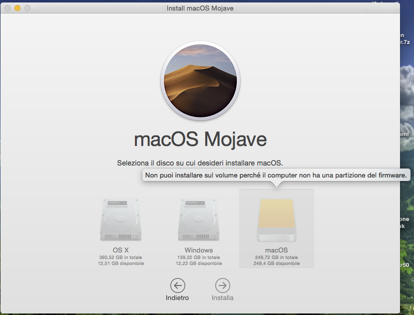

iCanaro Posted August 31, 2019 Share Posted August 31, 2019 (edited) si ovviamente intendevi in APFS che è stato introdotto da high sierra, quindi il povero yosemite non sa manco è... quindi la formattazione per forza in HFS+ ora pigia indietro da utility disco disattivi e poi riattivi quella partizione pigia avanti/installa nell'installa di mojave Edited August 31, 2019 by iCanaro Link to comment https://www.insanelymac.com/forum/topic/340105-mojave-10146-e-gigabyte-con-z390-chipset/page/2/#findComment-2688118 Share on other sites More sharing options...
Mela quadrata Posted August 31, 2019 Author Share Posted August 31, 2019 (edited) 13 minutes ago, iCanaro said: ora pigia indietro da utility disco disattivi e poi riattivi quella partizione pigia avanti/installa nell'installa di mojave fatto ma non me la da fattibile per installare: Quote "non puoi installare sul volume perchè il volume non ha una partizione del firmware" Edited August 31, 2019 by Mela quadrata Link to comment https://www.insanelymac.com/forum/topic/340105-mojave-10146-e-gigabyte-con-z390-chipset/page/2/#findComment-2688119 Share on other sites More sharing options...
iCanaro Posted August 31, 2019 Share Posted August 31, 2019 mmmm allora... quel disco lo hai formattato in GPT UEFI giusto... ora copiaci già la EFI della USB nella EFI di questo nuovo disco e poi copiaci la cartella Apple della tua EFI, si proprio quella del tuo hack unico dubbio, è che sei rimasto talmente indietro che magari sei con chameleon o enoch addirittura in mbr brrrrr un bel casino secondo me l'installer di mojave vuole vedere proprio quello... io da USB non installa da un paio di anni, solo installazioni dirette, installazioni come quella che ti ho indicato qui o clonazioni.. mai avuto un'intoppo o problematiche tipo questa... dimmi un po' se hai questa benedetta cartella Apple in EFI altrimenti vediamo come fare... la vai a recuperare in qualche thread dove ti mettono la EFI su server esterni Link to comment https://www.insanelymac.com/forum/topic/340105-mojave-10146-e-gigabyte-con-z390-chipset/page/2/#findComment-2688121 Share on other sites More sharing options...
Mela quadrata Posted August 31, 2019 Author Share Posted August 31, 2019 (edited) 5 minutes ago, iCanaro said: mmmm allora... quel disco lo hai formattato in GPT UEFI giusto... ora copiaci già la EFI della USB nella EFI di questo nuovo disco e poi copiaci la cartella Apple della tua EFI, si proprio quella del tuo hack unico dubbio, è che sei rimasto talmente indietro che magari sei con chameleon o enoch addirittura in mbr brrrrr un bel casino secondo me l'installer di mojave vuole vedere proprio quello... io da USB non installa da un paio di anni, solo installazioni dirette, installazioni come quella che ti ho indicato qui o clonazioni.. mai avuto un'intoppo o problematiche tipo questa... dimmi un po' se hai questa benedetta cartella Apple in EFI altrimenti vediamo come fare... la vai a recuperare in qualche thread dove ti mettono la EFI su server esterni quel disco l'ho formattato come mac os x esteso (journaled) tabella GUID non so come formattare da yosemite un disco GPT UEFI... non trovo alcuna opzione in disco utility... il mio hack è legacy con enoch bootloader... Non è che devo comunque reinstallare Clover sull'SSD dove voglio mettere mojave così mi crea la partizione EFI nascosta lui? Edited August 31, 2019 by Mela quadrata Link to comment https://www.insanelymac.com/forum/topic/340105-mojave-10146-e-gigabyte-con-z390-chipset/page/2/#findComment-2688122 Share on other sites More sharing options...
