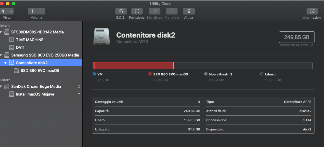

Mela quadrata Posted September 4, 2019 Author Share Posted September 4, 2019 (edited) @iCanaro non mi è chiaro come fare spazio con la utility disco di mojave... mi ha creato un contenitore con la nuova partizione ma non ho lo spazio... Edited September 4, 2019 by Mela quadrata Link to comment https://www.insanelymac.com/forum/topic/340105-mojave-10146-e-gigabyte-con-z390-chipset/page/6/#findComment-2688556 Share on other sites More sharing options...
iCanaro Posted September 4, 2019 Share Posted September 4, 2019 ah è vero.. con questo APFS e contenitori vari.. di quanto è questo nuovo contenitore? se dimensione adeguata, installa li Link to comment https://www.insanelymac.com/forum/topic/340105-mojave-10146-e-gigabyte-con-z390-chipset/page/6/#findComment-2688558 Share on other sites More sharing options...
iCanaro Posted September 4, 2019 Share Posted September 4, 2019 boh per me quel contenitore corrisponde al mojave in uso... hai flaggato mostra tutti i dispositivi in utility disco? Link to comment https://www.insanelymac.com/forum/topic/340105-mojave-10146-e-gigabyte-con-z390-chipset/page/6/#findComment-2688560 Share on other sites More sharing options...
Mela quadrata Posted September 4, 2019 Author Share Posted September 4, 2019 (edited) 6 minutes ago, iCanaro said: boh per me quel contenitore corrisponde al mojave in uso... hai flaggato mostra tutti i dispositivi in utility disco? si è come dici tu e si è flaggato mostra tutti i dipositivi come faccio una nuova partizione? scelgo il contentitore disk 2 e clicco su partiziona? Prima l'ho fatto ma non mi chiedeva di che grandezza farla questa utility disco è tutta diversa da quella di yosemite edit: @iCanaro ok penso di aver fatto: Edited September 4, 2019 by Mela quadrata Link to comment https://www.insanelymac.com/forum/topic/340105-mojave-10146-e-gigabyte-con-z390-chipset/page/6/#findComment-2688561 Share on other sites More sharing options...

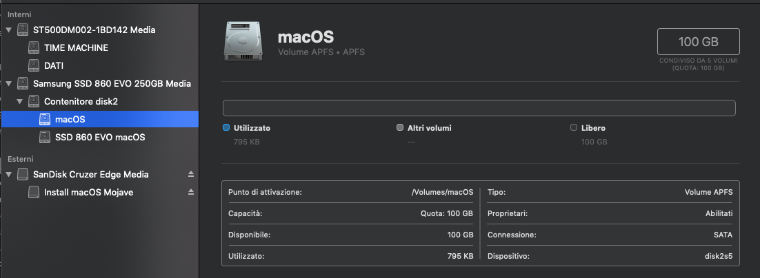

iCanaro Posted September 4, 2019 Share Posted September 4, 2019 (edited) devi andare sul disco samsung e da li prima liberare spazio... destro mouse e Edited September 4, 2019 by iCanaro Link to comment https://www.insanelymac.com/forum/topic/340105-mojave-10146-e-gigabyte-con-z390-chipset/page/6/#findComment-2688563 Share on other sites More sharing options...
Mela quadrata Posted September 4, 2019 Author Share Posted September 4, 2019 @iCanaro Ecco credo ora vada bene ora installo dentro alla partizione macOS da mojave poi installo da chiavetta USB e formatto di nuovo partizione dove ho ora mojave e vi installo ex novo dentro... quando clover riparte vedrà automaticamente i due mojave installati nello stesso SSD in due partizioni diverse giusto? Link to comment https://www.insanelymac.com/forum/topic/340105-mojave-10146-e-gigabyte-con-z390-chipset/page/6/#findComment-2688566 Share on other sites More sharing options...

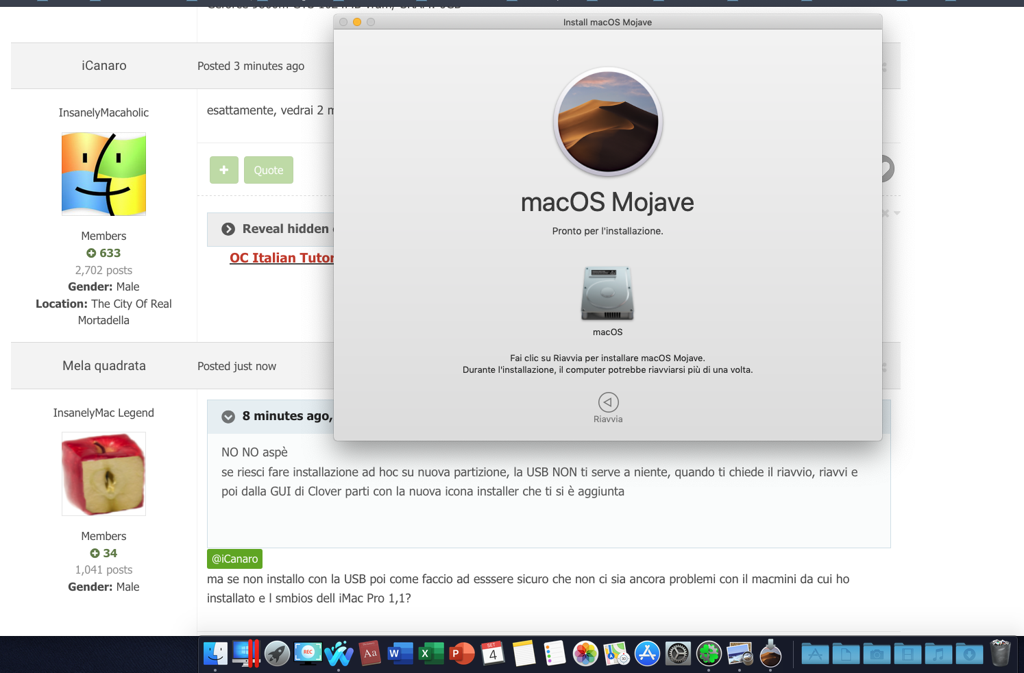

iCanaro Posted September 4, 2019 Share Posted September 4, 2019 NO NO aspè se riesci fare installazione ad hoc su nuova partizione, la USB NON ti serve a niente, quando ti chiede il riavvio, riavvi e poi dalla GUI di Clover parti con la nuova icona installer che ti si è aggiunta 1 Link to comment https://www.insanelymac.com/forum/topic/340105-mojave-10146-e-gigabyte-con-z390-chipset/page/6/#findComment-2688567 Share on other sites More sharing options...
iCanaro Posted September 4, 2019 Share Posted September 4, 2019 esattamente, vedrai 2 mojave e al primo avvio probabile anche l'icona per terminare l'installazione chiaramente siamo fuori syncro con le risposte e domande ma... hai fatto partire dall'attuale mojave l'installazione ad hoc sulla nuova partizione.. bene il fermato era inteso per la pendrive USB, se termini correttamente quello che fai ora non ti serve, usi la EFI che hai del disco, gestisce lei Link to comment https://www.insanelymac.com/forum/topic/340105-mojave-10146-e-gigabyte-con-z390-chipset/page/6/#findComment-2688570 Share on other sites More sharing options...
Mela quadrata Posted September 4, 2019 Author Share Posted September 4, 2019 (edited) @iCanaro ma se non installo con la USB poi come faccio ad esssere sicuro che non ci sia ancora problemi con il macmini da cui ho installato e l smbios dell iMac Pro 1,1? Edited September 4, 2019 by Mela quadrata Link to comment https://www.insanelymac.com/forum/topic/340105-mojave-10146-e-gigabyte-con-z390-chipset/page/6/#findComment-2688571 Share on other sites More sharing options...

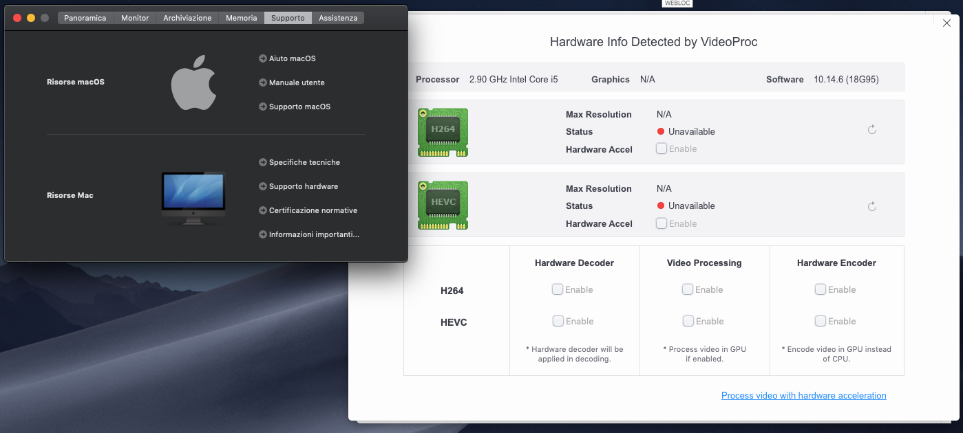

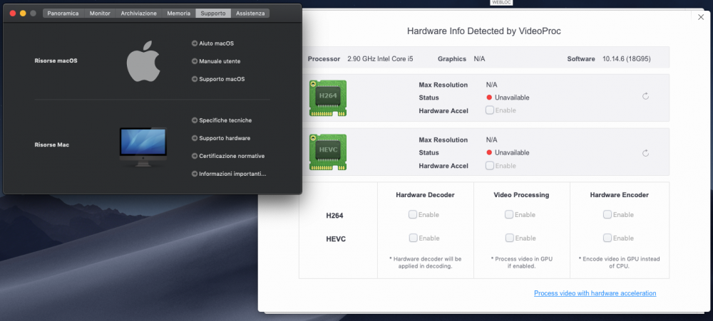

Mela quadrata Posted September 4, 2019 Author Share Posted September 4, 2019 43 minutes ago, iCanaro said: il sistema usa la EFI che hai ora in uso sul disco... e prende i valori solo da li in una nuova installazione pulita @gengik84 @iCanaro allora... effettuata nuova installazione in altra partizione da dentro mojavi... tutto è andato a buon fine al primo colpo, ora anche il sistema mi restituisce di essere un iMac Pro 1,1 e non più un macmini come nell'altra partizione, però la scheda video non viene tutt'ora riconosciuta per l'encoding di VideoProc : Link to comment https://www.insanelymac.com/forum/topic/340105-mojave-10146-e-gigabyte-con-z390-chipset/page/6/#findComment-2688586 Share on other sites More sharing options...
iCanaro Posted September 4, 2019 Share Posted September 4, 2019 OK rifai il check con VTDecoder postato in precedenza poi comunque esegui operazioni reali con l'app che intendi usare, final cut o chi per essa e mentre opera avvii monitoraggio attività e vedi VTDecoder quali framebuffer usa, se AMD o niente e si affida alla CPU Link to comment https://www.insanelymac.com/forum/topic/340105-mojave-10146-e-gigabyte-con-z390-chipset/page/6/#findComment-2688587 Share on other sites More sharing options...
iCanaro Posted September 4, 2019 Share Posted September 4, 2019 PS: domanda banale ma d'obbligo.. stai usando l'ultima release di videoproc??? 1 Link to comment https://www.insanelymac.com/forum/topic/340105-mojave-10146-e-gigabyte-con-z390-chipset/page/6/#findComment-2688588 Share on other sites More sharing options...
Mela quadrata Posted September 4, 2019 Author Share Posted September 4, 2019 5 minutes ago, iCanaro said: PS: domanda banale ma d'obbligo.. stai usando l'ultima release di videoproc??? Sì ho scaricato la versione di prova dal sito ufficiale Link to comment https://www.insanelymac.com/forum/topic/340105-mojave-10146-e-gigabyte-con-z390-chipset/page/6/#findComment-2688590 Share on other sites More sharing options...
iCanaro Posted September 4, 2019 Share Posted September 4, 2019 se hai preso mobo e cpu sull'amazzone... il pensiero di restituirla e cambiare con una Z370 e un 9600K/9700K??? o perlomeno solo la CPU che se ha la integrata almeno ci si può affidare a lei per il quicksynck 1 Link to comment https://www.insanelymac.com/forum/topic/340105-mojave-10146-e-gigabyte-con-z390-chipset/page/6/#findComment-2688594 Share on other sites More sharing options...
Mela quadrata Posted September 4, 2019 Author Share Posted September 4, 2019 (edited) 1 hour ago, iCanaro said: se hai preso mobo e cpu sull'amazzone... il pensiero di restituirla e cambiare con una Z370 e un 9600K/9700K??? o perlomeno solo la CPU che se ha la integrata almeno ci si può affidare a lei per il quicksynck ma non avevi detto che il quick sync funzionava anche negli iMac Pro 1,1 nativamente?!? io trovo parerri diversi... ho letto che l'iMac Pro nativo non lo supporterebbe: Quote "Certain low-end and high-end parts (includin multi-socket Xeons, and some Extrem Edition CPUs espected to be used with a dedicated GPUi do not contain the hardware core to support Quick Sync." Edited September 4, 2019 by Mela quadrata Link to comment https://www.insanelymac.com/forum/topic/340105-mojave-10146-e-gigabyte-con-z390-chipset/page/6/#findComment-2688609 Share on other sites More sharing options...
iCanaro Posted September 4, 2019 Share Posted September 4, 2019 (edited) guarda che il mio hack in firma con la Z370 ho disabilitato la iGPU da BIOS e funziona così... nel thread che ho aperto di là, in diversi con SMBIOS iMacPro1,1 hanno risolto... poi sono hack e non mac veri, quindi ogni caso fa storia a sè Edited September 4, 2019 by iCanaro Link to comment https://www.insanelymac.com/forum/topic/340105-mojave-10146-e-gigabyte-con-z390-chipset/page/6/#findComment-2688610 Share on other sites More sharing options...
Mela quadrata Posted September 4, 2019 Author Share Posted September 4, 2019 (edited) 39 minutes ago, iCanaro said: guarda che il mio hack in firma con la Z370 ho disabilitato la iGPU da BIOS e funziona così... nel thread che ho aperto di là, in diversi con SMBIOS iMacPro1,1 hanno risolto... poi sono hack e non mac veri, quindi ogni caso fa storia a sè Quello che intendevo dire è che sembra che anche gli iMacPro veri, non hackintosh, non sarebbero in grado di funzionare con il quick sync... Stavo cercando di capire inoltre perchè tu hai disabilitato l'iGPU se ce l'hai nativa nella CPU?!? non sto capendo più nulla con sti codec HEVEC, H264 e sta funzione di apple chiamata quick sync che da come ho capito è fatta apposta per sincronizzare velocemente (almeno lo fa pensare il nome) la GPU dedicata con quella integrata delle CPU intel... Non capisco quindi se sia il mio hack ad avere problemi, o se ho perfettamente emulato anche quello che un iMacPro originale farebbe o meglio non farebbe: https://forums.creativecow.net/docs/forums/post.php?forumid=335&postid=95782 https://forums.macrumors.com/threads/imac-pro-hevc-h265.2101070/ @iCanaro @gengik84 di la... non posso leggere perchè non mi permette di postare la mia presentazione come nuovo membro... ho provato diverse volte a diversi orari... Edited September 4, 2019 by Mela quadrata Link to comment https://www.insanelymac.com/forum/topic/340105-mojave-10146-e-gigabyte-con-z390-chipset/page/6/#findComment-2688612 Share on other sites More sharing options...
iCanaro Posted September 4, 2019 Share Posted September 4, 2019 premesso che il quicksynch è una prerogativa delle iGPU intel il mio hack essendo molto compatibile o sono solo fortunello, funge sempre sia che: iGPU attiva con ig-platform per monitor iGPU attiva con ig-platform solo per codifica iGPU disattiva con iMacPro1,1 la differenza è sostanziale, mi pare evidente che se decodifico usando la iGPU ci metto molto ma molto tempo di più che se uso la potenza di calcolo della dedicata, nel mio caso una vega56 nano ho segnalato il problem @Mela quadrata sei stato abilitato d'ufficio Link to comment https://www.insanelymac.com/forum/topic/340105-mojave-10146-e-gigabyte-con-z390-chipset/page/6/#findComment-2688618 Share on other sites More sharing options...
