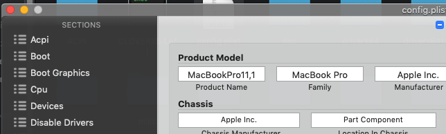

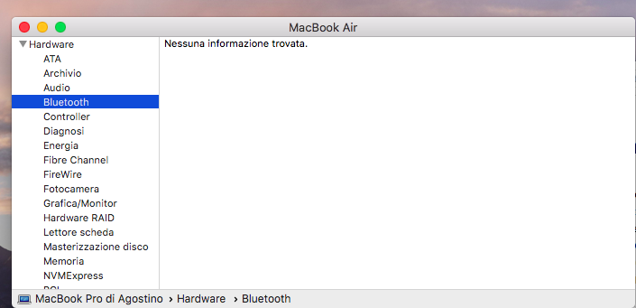

ago94 Posted March 8, 2019 Author Share Posted March 8, 2019 Salve ragazzi, come va ? Qualche settimana fa ho aggiunto, finalmente, sul mio portatile, la scheda di rete (Broadcom BCM94352HMB) e il wifi dual band, funziona correttamente! Ora veniamo al dunque.. Il bluetooth non viene assolutamente individuato (tengo a precisiare che nel mio portatile, al momento dell'inserimento della scheda wireless, aveva solo un pin) sarà questo il problema? Attualmente ho installato questi kekts: FakePCIID + FakePCII Broadcom Wifi + USBInjectall + BrcmFirmwareData + BrcmPatchRAM2 Vi lascio screen e CLOVER! Clover: https://drive.google.com/open?id=1PCGfGdKympWPptfLLLPGTsocx_PMu29_ Link to comment https://www.insanelymac.com/forum/topic/337036-in-cerca-di-efi-per-il-mio-asus-f555ld-xx114h/page/7/#findComment-2666333 Share on other sites More sharing options...
MARZILLO Posted March 8, 2019 Share Posted March 8, 2019 lascia solo questi in efi BrcmFirmwareData + BrcmPatchRAM2 ricostruisci la cache e riavvia... scusa ho detto una cavolata....come non detto....controllo meglio Link to comment https://www.insanelymac.com/forum/topic/337036-in-cerca-di-efi-per-il-mio-asus-f555ld-xx114h/page/7/#findComment-2666338 Share on other sites More sharing options...
MARZILLO Posted March 8, 2019 Share Posted March 8, 2019 sembra tutto a posto ....prova a ricostruire la cache e a riavviare Link to comment https://www.insanelymac.com/forum/topic/337036-in-cerca-di-efi-per-il-mio-asus-f555ld-xx114h/page/7/#findComment-2666340 Share on other sites More sharing options...
ago94 Posted March 8, 2019 Author Share Posted March 8, 2019 sembra tutto a posto ....prova a ricostruire la cache e a riavviareNon è cambiato nullaInviato dal mio iPhone utilizzando Tapatalk sembra tutto a posto ....prova a ricostruire la cache e a riavviareNon è cambiato nullaInviato dal mio iPhone utilizzando Tapatalk Link to comment https://www.insanelymac.com/forum/topic/337036-in-cerca-di-efi-per-il-mio-asus-f555ld-xx114h/page/7/#findComment-2666341 Share on other sites More sharing options...
MARZILLO Posted March 8, 2019 Share Posted March 8, 2019 prova a togliere usbinjectall Link to comment https://www.insanelymac.com/forum/topic/337036-in-cerca-di-efi-per-il-mio-asus-f555ld-xx114h/page/7/#findComment-2666342 Share on other sites More sharing options...
ago94 Posted March 8, 2019 Author Share Posted March 8, 2019 prova a togliere usbinjectallNada..Inviato dal mio iPhone utilizzando Tapatalk Link to comment https://www.insanelymac.com/forum/topic/337036-in-cerca-di-efi-per-il-mio-asus-f555ld-xx114h/page/7/#findComment-2666343 Share on other sites More sharing options...
MARZILLO Posted March 8, 2019 Share Posted March 8, 2019 prova a cambiare smbios....macpro 8,1 o 9,1 chiavetta di emergenza sempre a portata di mano Link to comment https://www.insanelymac.com/forum/topic/337036-in-cerca-di-efi-per-il-mio-asus-f555ld-xx114h/page/7/#findComment-2666344 Share on other sites More sharing options...
