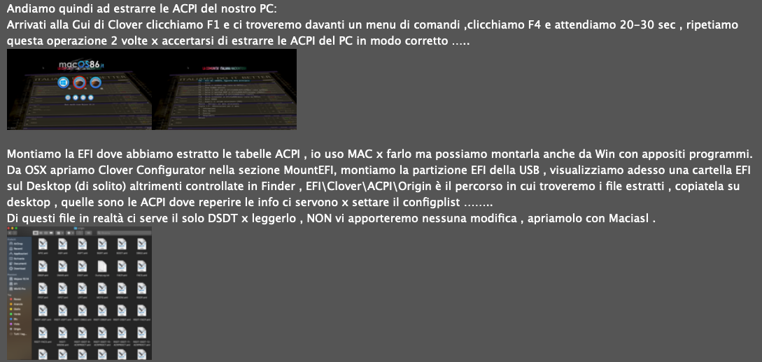

gengik84 Posted December 10, 2018 Share Posted December 10, 2018 @RogerDodger93 Ciao...estrai le acpi tramite clover, premi F4 nella gui. attendi 30 secondi e poi avvia allega la cartella clover Link to comment https://www.insanelymac.com/forum/topic/336836-mojave-su-hp-pavilion-power-15-cb015nl/#findComment-2653112 Share on other sites More sharing options...

RogerDodger93 Posted December 10, 2018 Author Share Posted December 10, 2018 19 minutes ago, gengik84 said: @RogerDodger93 Ciao...estrai le acpi tramite clover, premi F4 nella gui. attendi 30 secondi e poi avvia allega la cartella clover Ecco la clover dopo aver estratto le acpi 5 minutes ago, gengik84 said: in uefi, per avviare, ti basterebbe copiare la EFI della usb direttamente sul disco fai la procedura descritta...allega il tutto e poi guardiamo allega anche ioreg e foto di dpci manager In UEFI??? Non sto capendo Troppi input non so cosa fare prima. Allora ricapitolando ho rimesso la mia cartella clover per far partire l'OS, ho estratto le acpi e la cartella è quella allegata, il prossimo passo qual'è? Vi ringrazio per la pazienza CLOVER.zip 1 Link to comment https://www.insanelymac.com/forum/topic/336836-mojave-su-hp-pavilion-power-15-cb015nl/#findComment-2653126 Share on other sites More sharing options...

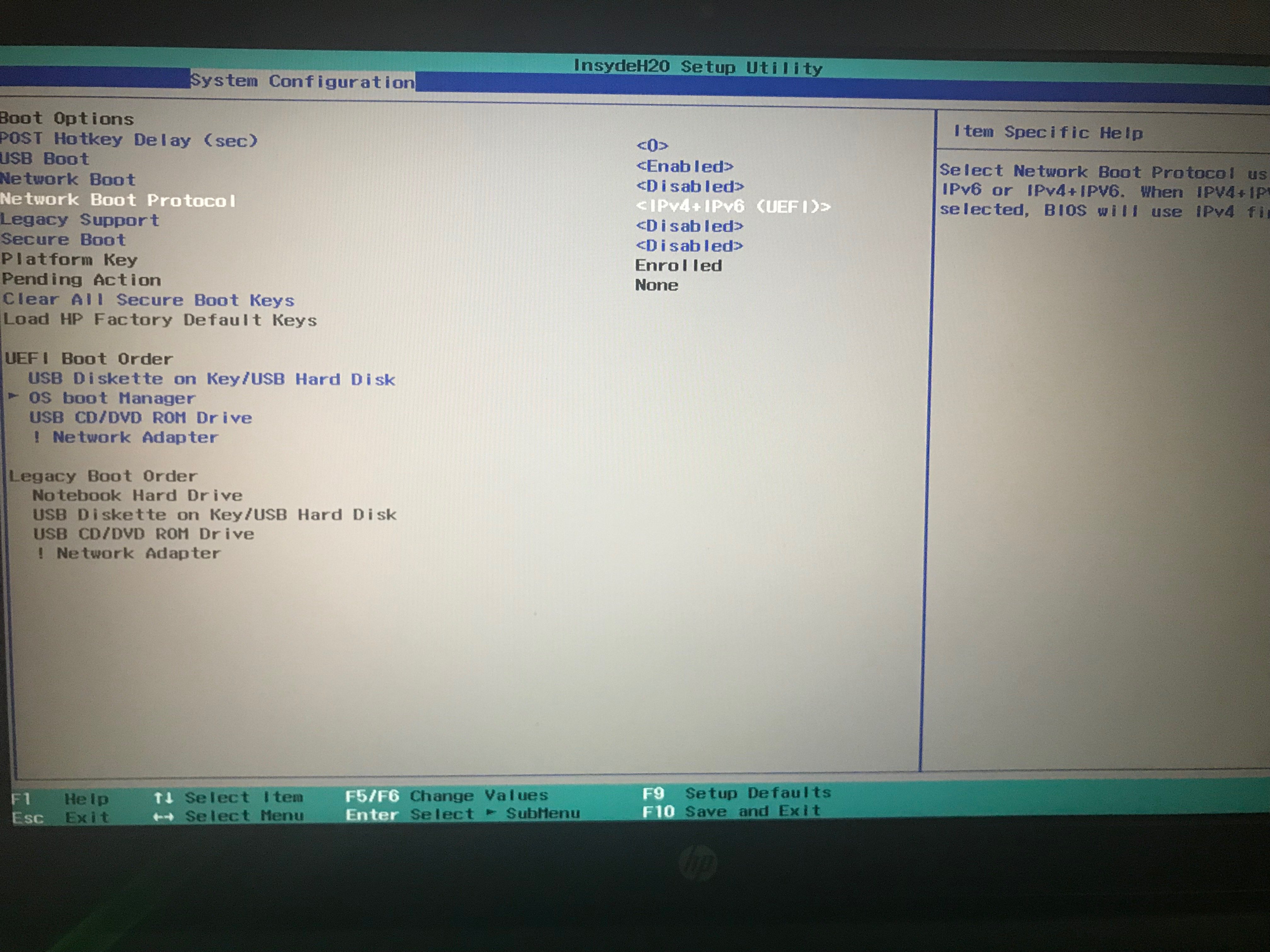

RogerDodger93 Posted December 10, 2018 Author Share Posted December 10, 2018 (edited) 21 minutes ago, gengik84 said: stai avviando in UEFI...intendo la modalità di boot Si si certo, altrimenti credo non mi partirebbe proprio. Il BIOS sta settato bene, ecco una foto Edited December 10, 2018 by RogerDodger93 Link to comment https://www.insanelymac.com/forum/topic/336836-mojave-su-hp-pavilion-power-15-cb015nl/#findComment-2653130 Share on other sites More sharing options...

gengik84 Posted December 10, 2018 Share Posted December 10, 2018 Clover configurator monti la efi della usb, copi la cartella EFI sul desktop, espelli la usb monti la EFI del disco e ci copi/sostituisci la EFI che hai sul desktop ho bisogno di un ioreg... 1 Link to comment https://www.insanelymac.com/forum/topic/336836-mojave-su-hp-pavilion-power-15-cb015nl/#findComment-2653150 Share on other sites More sharing options...
gengik84 Posted December 10, 2018 Share Posted December 10, 2018 EDIT: se hai windows installato non sostituire tutta la EFI ma copia la cartella clover all'interno della efi del disco Link to comment https://www.insanelymac.com/forum/topic/336836-mojave-su-hp-pavilion-power-15-cb015nl/#findComment-2653151 Share on other sites More sharing options...

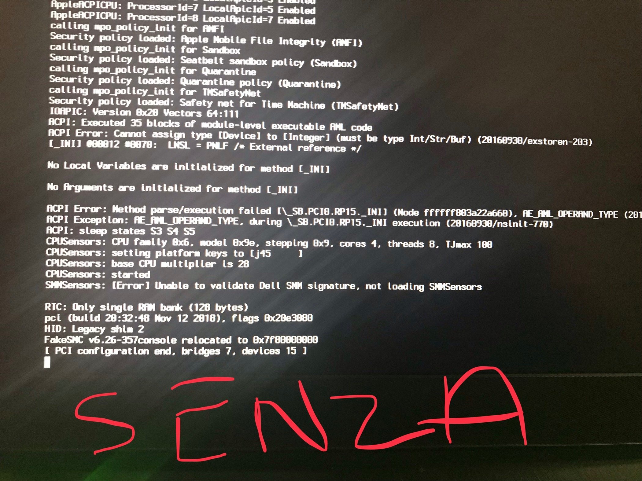

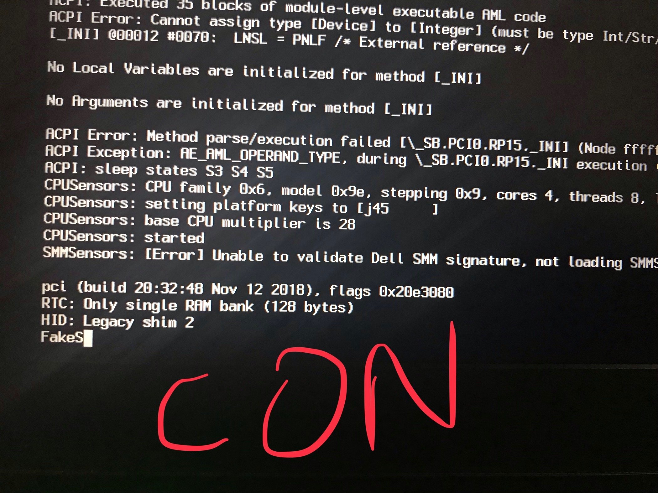

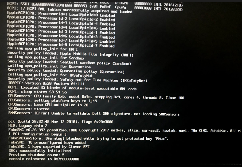

RogerDodger93 Posted December 10, 2018 Author Share Posted December 10, 2018 4 hours ago, RogerDodger93 said: Ti ringrazio per i consigli, ho provato a sostituire il .plist e aggiungere l'altro sia nella mia cartella clover sia in quella fornitami da Baio77 ma l'avvio si blocca al punto della foto qui allegata per quando riguarda la mia cartella, allo stesso punto di prima per quella di Baio. Allego anche un archivio con il file ioreg, gli screen di DCPI menager e la cartella origin con le tabelle ACPI. Spero qualcuno riesca ad aiutarmi Archivio.zip Nella zip di questo post c'è un ioreg che ho fatto prima, se non va bene ne posso fare un'altro 1 Link to comment https://www.insanelymac.com/forum/topic/336836-mojave-su-hp-pavilion-power-15-cb015nl/#findComment-2653154 Share on other sites More sharing options...
