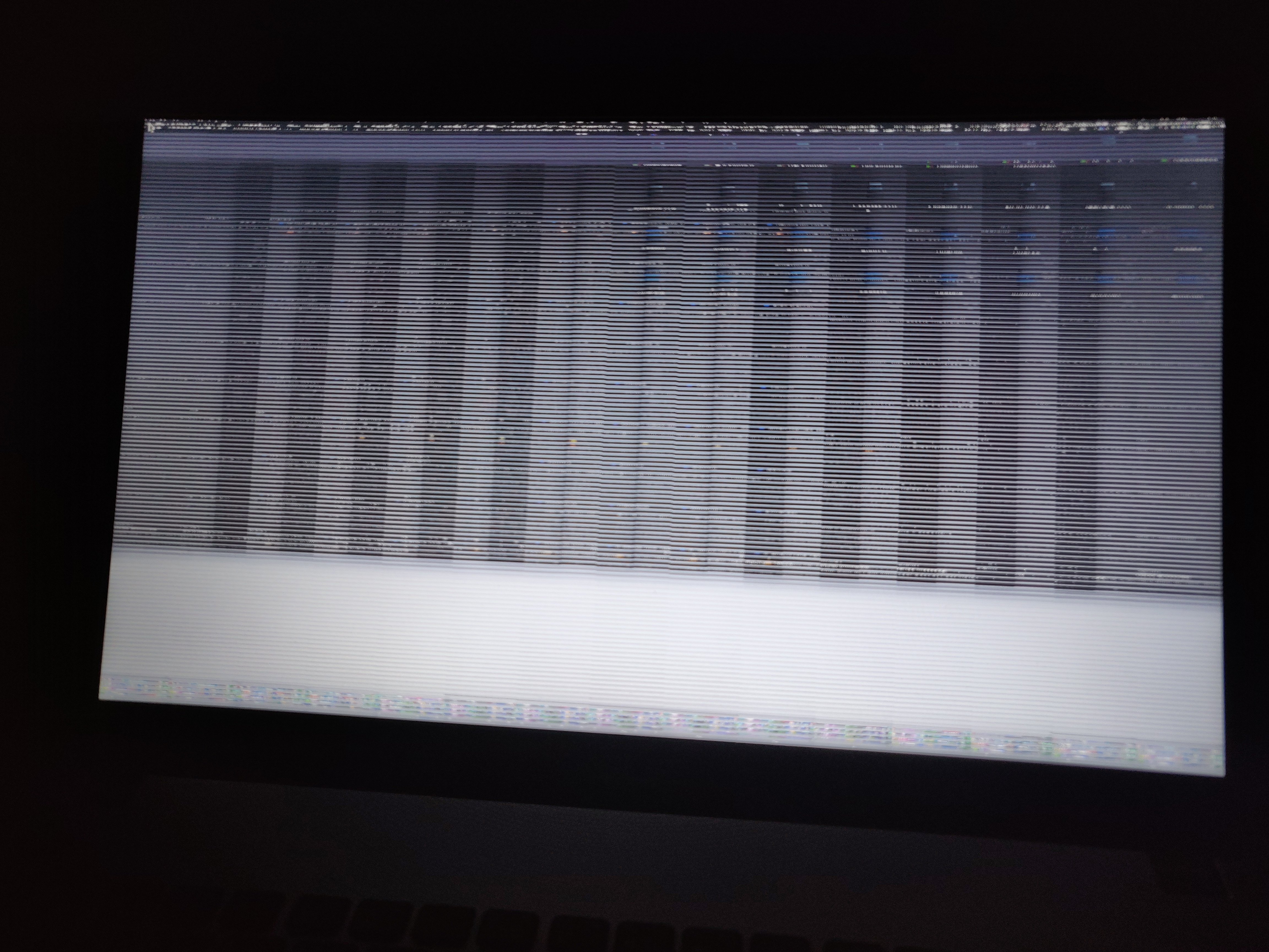

JRevenge Posted September 14, 2018 Author Share Posted September 14, 2018 Dai ma è una presa in giro! Ho installato alcuni programmi, ho messo Trim per l'SSD e adesso ecco il risultato..consigli? Lo so che mi odierete.. Link to comment https://www.insanelymac.com/forum/topic/335519-post-install-asus-x550jx-dm217t-mojave-dev-11/page/3/#findComment-2634972 Share on other sites More sharing options...
JRevenge Posted September 14, 2018 Author Share Posted September 14, 2018 (edited) Che poi la mela si avvia inizialmente nel modo corretto, poi si spegne lo schermo, parte l'altro caricamento e inizia a vedersi male. EDIT: Da chiavetta parte senza intoppi Edited September 14, 2018 by onlyJRevenge Link to comment https://www.insanelymac.com/forum/topic/335519-post-install-asus-x550jx-dm217t-mojave-dev-11/page/3/#findComment-2634975 Share on other sites More sharing options...
gengik84 Posted September 14, 2018 Share Posted September 14, 2018 Mm.. molto strano.. il trim delle volte da problemi con apfs ma non di quel tipo hai messo la patch sul config? non è che alle volte hai modificato altro non volendo? Ecco... appunto.. hai modificato qualcosa nella efi Link to comment https://www.insanelymac.com/forum/topic/335519-post-install-asus-x550jx-dm217t-mojave-dev-11/page/3/#findComment-2634977 Share on other sites More sharing options...
iCanaro Posted September 14, 2018 Share Posted September 14, 2018 (edited) 8 minutes ago, onlyJRevenge said: Che poi la mela si avvia inizialmente nel modo corretto, poi si spegne lo schermo, parte l'altro caricamento e inizia a vedersi male. EDIT: Da chiavetta parte senza intoppi ricontrolla per bene ed eventualmente svuota la EFI el disco e ci copi quella della USB Edited September 14, 2018 by iCanaro Link to comment https://www.insanelymac.com/forum/topic/335519-post-install-asus-x550jx-dm217t-mojave-dev-11/page/3/#findComment-2634979 Share on other sites More sharing options...
JRevenge Posted September 14, 2018 Author Share Posted September 14, 2018 10 minutes ago, gengik84 said: Mm.. molto strano.. il trim delle volte da problemi con apfs ma non di quel tipo hai messo la patch sul config? non è che alle volte hai modificato altro non volendo? Ecco... appunto.. hai modificato qualcosa nella efi Assolutamente no. Ho giusto tolto recovery e preboot dagli hard disk vedibili da Clover e ho messo la risoluzione di Clover a 1920x1080p, niente di più. Che maroni! Provo a togliermo Trim e vedo? Link to comment https://www.insanelymac.com/forum/topic/335519-post-install-asus-x550jx-dm217t-mojave-dev-11/page/3/#findComment-2634982 Share on other sites More sharing options...
gengik84 Posted September 14, 2018 Share Posted September 14, 2018 Se avviando come dici da usb è ok.. il problema è dovuto a una modifica nella efi del disco Link to comment https://www.insanelymac.com/forum/topic/335519-post-install-asus-x550jx-dm217t-mojave-dev-11/page/3/#findComment-2634983 Share on other sites More sharing options...
JRevenge Posted September 14, 2018 Author Share Posted September 14, 2018 8 minutes ago, gengik84 said: Se avviando come dici da usb è ok.. il problema è dovuto a una modifica nella efi del disco Rimesso la EFI della chiavetta sull'SSD con Trim attivo e funziona. A questo punto lascio perdere le partizioni e amen. Le vedrò Link to comment https://www.insanelymac.com/forum/topic/335519-post-install-asus-x550jx-dm217t-mojave-dev-11/page/3/#findComment-2634986 Share on other sites More sharing options...

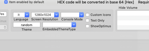

JRevenge Posted September 14, 2018 Author Share Posted September 14, 2018 Niente, confermo, il glitch si propone nel momento che da Clover modifico la risoluzione di Clover stesso, mettendo da 1366 a 1920, da lì da quei glitch grafici. Vi sembra possibile tale problema? Link to comment https://www.insanelymac.com/forum/topic/335519-post-install-asus-x550jx-dm217t-mojave-dev-11/page/3/#findComment-2634990 Share on other sites More sharing options...
iCanaro Posted September 14, 2018 Share Posted September 14, 2018 (edited) stai parlando della risoluzione del monitor che si setta da clover configurator se ho capito bene, tu hai il monitor in fullHD quindi vuoi settarlo a 1080... capisco... mojave a volte è un po' bastardo, dopo che hai settato la risoluzione, fai 2/3 riavvii e vedi se lo fa ancora. Se persiste ancora puoi provare a mettere in drivers64UEFI, CsmVideoDxe-64.efi però ocio... potrebbe funzionare come causare blocchi Edited September 14, 2018 by iCanaro Link to comment https://www.insanelymac.com/forum/topic/335519-post-install-asus-x550jx-dm217t-mojave-dev-11/page/3/#findComment-2634991 Share on other sites More sharing options...
JRevenge Posted September 14, 2018 Author Share Posted September 14, 2018 25 minutes ago, iCanaro said: stai parlando della risoluzione del monitor che si setta da clover configurator se ho capito bene, tu hai il monitor in fullHD quindi vuoi settarlo a 1080... capisco... mojave a volte è un po' bastardo, dopo che hai settato la risoluzione, fai 2/3 riavvii e vedi se lo fa ancora. Se persiste ancora puoi provare a mettere in drivers64UEFI, CsmVideoDxe-64.efi però ocio... potrebbe funzionare come causare blocchi Parlo di questo, se quel valore, lo modifico in 1920x1080, apparentemente si vede in Full HD Clover, ma poi da problemi all'avvio. Tant'è che ho provato altre soluzioni, ma niente. Mi sono dovuto limitare ad avviare via chiavetta e copiare la EFI nuovamente. Inoltre, ho provato ad aggiornare ATH9KFixup dalla 1.2.0 che mi avete mandato, alla 1.2.6 ma non rileva il WiFi, rimettendo la 1.2.0 invece si. Che mistero! Link to comment https://www.insanelymac.com/forum/topic/335519-post-install-asus-x550jx-dm217t-mojave-dev-11/page/3/#findComment-2634995 Share on other sites More sharing options...
iCanaro Posted September 14, 2018 Share Posted September 14, 2018 si esatto, avevo capito proprio questo dello screenshot prova a mettere il driver che ti ho detto, CsmVideoDxe-64.efi, lo estrapoli anche senza installare clover, lo prendi dalla iso https://sourceforge.net/projects/cloverefiboot/files/Bootable_ISO/ per i driver wi-fi NON toccare nulla! lascia quello che ti ha messo gengik, poi quando uscirà la release finale il 22 settembre vediamo Link to comment https://www.insanelymac.com/forum/topic/335519-post-install-asus-x550jx-dm217t-mojave-dev-11/page/3/#findComment-2634996 Share on other sites More sharing options...
JRevenge Posted September 14, 2018 Author Share Posted September 14, 2018 39 minutes ago, iCanaro said: si esatto, avevo capito proprio questo dello screenshot prova a mettere il driver che ti ho detto, CsmVideoDxe-64.efi, lo estrapoli anche senza installare clover, lo prendi dalla iso https://sourceforge.net/projects/cloverefiboot/files/Bootable_ISO/ per i driver wi-fi NON toccare nulla! lascia quello che ti ha messo gengik, poi quando uscirà la release finale il 22 settembre vediamo Niente, ho messo Cam in UEFI64, messo 1080 la risoluzione, ma da ancora glitch grafici Link to comment https://www.insanelymac.com/forum/topic/335519-post-install-asus-x550jx-dm217t-mojave-dev-11/page/3/#findComment-2635000 Share on other sites More sharing options...
iCanaro Posted September 14, 2018 Share Posted September 14, 2018 certo che è uno strano problema, allora lascia la risoluzione che non ti da problemi e vediamo poi con la versione finale di mojave se si può far qualcosa Link to comment https://www.insanelymac.com/forum/topic/335519-post-install-asus-x550jx-dm217t-mojave-dev-11/page/3/#findComment-2635001 Share on other sites More sharing options...

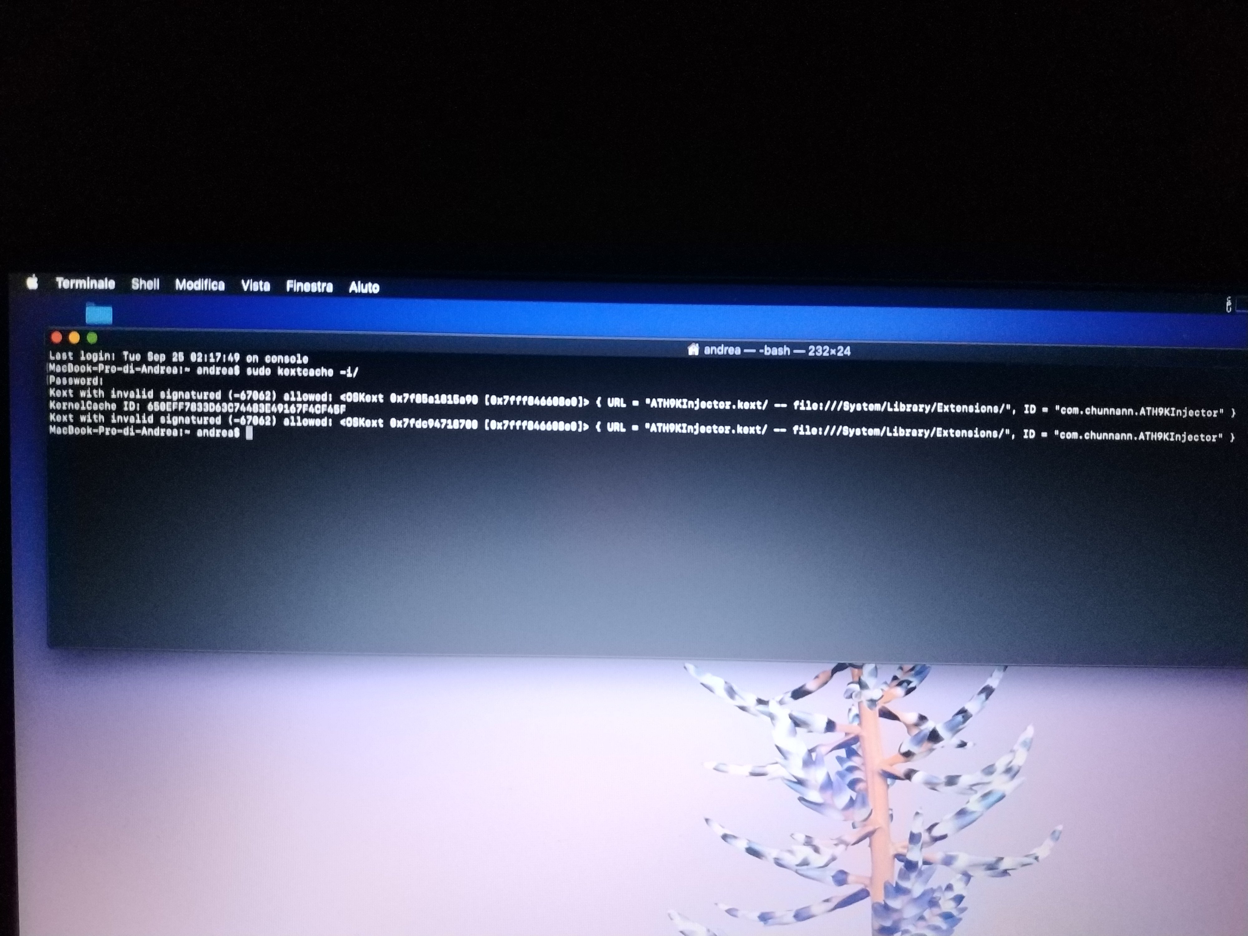

JRevenge Posted September 25, 2018 Author Share Posted September 25, 2018 Buonasera ragazzi e scusate l'orario, ho aggiornato da Mojave sviluppatore a Mojave stabile senza un installazione pulita, ma come un normale aggiornamento, funziona tutto, ma ovviamente, non funziona il WiFi. Dite che riusciamo a fare qualcosa in attesa dell'arrivo della scheda Broadcom o non si può proprio fare nulla? Magari un magheggio come l'ultima volta andrebbe molto bene. Link to comment https://www.insanelymac.com/forum/topic/335519-post-install-asus-x550jx-dm217t-mojave-dev-11/page/3/#findComment-2636591 Share on other sites More sharing options...
JRevenge Posted September 25, 2018 Author Share Posted September 25, 2018 (edited) Ho provato a dare quel comando consigliato da @gengik84 e il WiFi dopo il riavvio è tornato a funzionare, ma non so quanto questo possa andare avanti. A questo punto continuo così e provvedo a cambiare scheda appena arriva la nuova. Inoltre riscontro ogni tanto dei blocchi di sistema col wifi, tant'è che devo spegnere, riaccendere, disabilitare il WiFi, fare dimentica rete a tutte le reti collegate e nuovamente ricollegare. Edited September 25, 2018 by JRevenge Link to comment https://www.insanelymac.com/forum/topic/335519-post-install-asus-x550jx-dm217t-mojave-dev-11/page/3/#findComment-2636594 Share on other sites More sharing options...
JRevenge Posted September 26, 2018 Author Share Posted September 26, 2018 Niente, mi da nuovamente problemi. Apparentemente sembra collegato, ma poi si freeza e non va più. Funziona totalmente il portatile, ma la status bar del Wi-Fi si blocca. @gengik84 riesci a darmi conferma della compatibilità di questa scheda? così la ordino e la cambio e mi tolgo definitivamente il problema. Grazie. Scheda WiFi Link to comment https://www.insanelymac.com/forum/topic/335519-post-install-asus-x550jx-dm217t-mojave-dev-11/page/3/#findComment-2636927 Share on other sites More sharing options...
