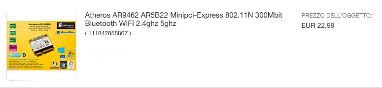

gengik84 Posted September 14, 2018 Share Posted September 14, 2018 Ciao che wifi hai? Atheros... AppleHa rimosso i kext quindi rimosso il supporto a tali wifi... Link to comment Share on other sites More sharing options...
JRevenge Posted September 14, 2018 Author Share Posted September 14, 2018 2 minutes ago, gengik84 said: Ciao che wifi hai? Wi-Fi Atheros AR9462 AR5B22 5 minutes ago, gengik84 said: Ciao che wifi hai? Atheros... AppleHa rimosso i kext quindi rimosso il supporto a tali wifi... Che brutta notizia che mi dai! A questo punto mi consigli qualche altra scheda funzionante (così da rimuovere questa, come ho fatto inizialmente con quella originale che non era 5Ghz) o rimango su High Sierra? Grazie anticipatamente Link to comment Share on other sites More sharing options...
gengik84 Posted September 14, 2018 Share Posted September 14, 2018 non ricordo il modello esatto che monti adesso comunque si può provare ma non ti prometto nulla perchè tocca andare a installare kext di 10.13 riguardo ai wifi la miglior cosa è andare su broadcom a secondo se mini pci-e o m2 ci sono alcuni modelli compatibili Link to comment Share on other sites More sharing options...
JRevenge Posted September 14, 2018 Author Share Posted September 14, 2018 (edited) 2 minutes ago, gengik84 said: non ricordo il modello esatto che monti adesso comunque si può provare ma non ti prometto nulla perchè tocca andare a installare kext di 10.13 riguardo ai wifi la miglior cosa è andare su broadcom a secondo se mini pci-e o m2 ci sono alcuni modelli compatibili E' una mini pci-e, esattamente questa: https://www.amazon.com/Bluetooth-PCI-Express-Half-Size-Atheros-chipset/dp/B012JQVUX8 EDIT: Questa nello screenshot esattamente Edited September 14, 2018 by onlyJRevenge Link to comment Share on other sites More sharing options...
gengik84 Posted September 14, 2018 Share Posted September 14, 2018 EDIT: non avevo letto... ti faccio fare una prova... è una mini pci-e quindi in caso devi acquistare una BCM4352 che ha BT 4.0 Link to comment Share on other sites More sharing options...
JRevenge Posted September 14, 2018 Author Share Posted September 14, 2018 1 minute ago, gengik84 said: EDIT: non avevo letto... ti faccio fare una prova... Dai un occhiata nello screenshot, non vorrei fossero diverse le due che ho mandate. Link to comment Share on other sites More sharing options...
