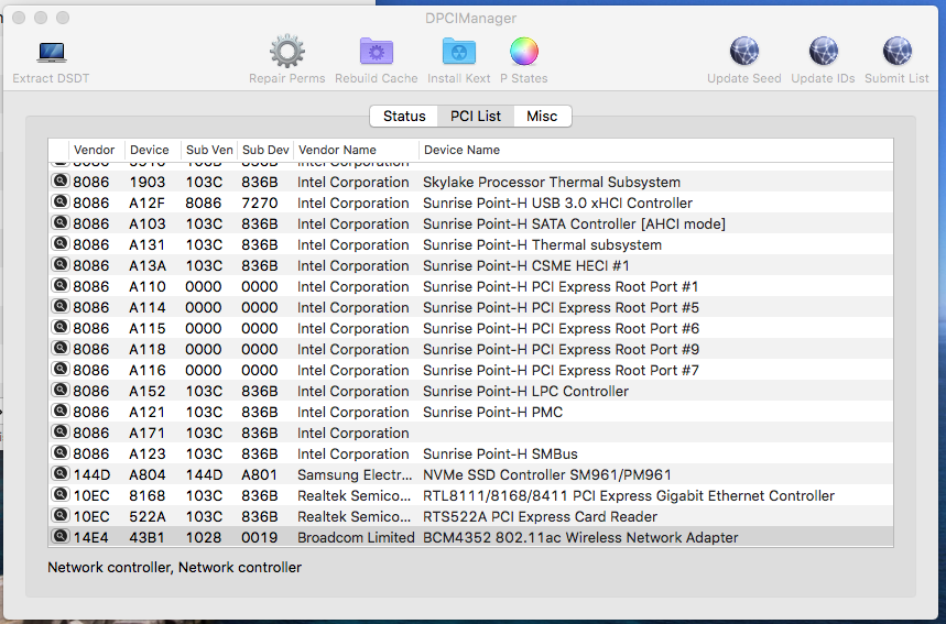

sergymac Posted April 20, 2018 Author Share Posted April 20, 2018 (edited) Torno a scrivere anch'io qui e questa volta per chiedervi un piccolo aiuto. Dopo 40 giorni è finalmente arrivata la nuova scheda wifi BCM94352Z M.2 NGFF speravo che fosse riconosciuta subito e senza intoppi, invece, niente da fare. Prima di fare danni o mettere qualche kext errato vi chiedo cosa fare per farla HackInfo_Report.zipriconoscere (con winzoz funziona benissimo). Vi allego le varie info sul mio hack. HackInfo_Report.zip Edited April 20, 2018 by sergymac Link to comment https://www.insanelymac.com/forum/topic/332609-dsdt-hp-pavilion-15-cb028nl/page/8/#findComment-2610843 Share on other sites More sharing options...
gengik84 Posted April 20, 2018 Share Posted April 20, 2018 prova aggiungendo nella EFI FakePCIID + FakePCIID_Broadcom_WiFi.kext Link to comment https://www.insanelymac.com/forum/topic/332609-dsdt-hp-pavilion-15-cb028nl/page/8/#findComment-2610846 Share on other sites More sharing options...
sergymac Posted April 20, 2018 Author Share Posted April 20, 2018 48 minutes ago, gengik84 said: prova aggiungendo nella EFI FakePCIID + FakePCIID_Broadcom_WiFi.kext Con i 2 kext indicati il wifi va perfettamente mentre il bluethoot no!! Ho provato ad inserire anche BrcmFirmwareRepo e BrcmNonPatchRAM2 ma niente. Link to comment https://www.insanelymac.com/forum/topic/332609-dsdt-hp-pavilion-15-cb028nl/page/8/#findComment-2610855 Share on other sites More sharing options...
