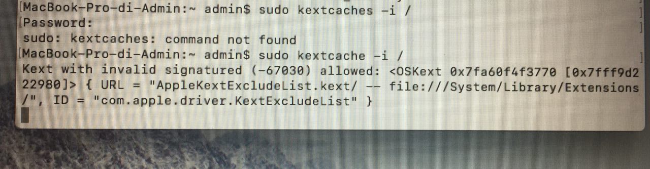

bubbleg5 Posted April 15, 2018 Share Posted April 15, 2018 hatto, OK finder, KO Preferenze di sistema... se faccio kextcache mi da un errore che non ho mai visto... Link to comment https://www.insanelymac.com/forum/topic/332609-dsdt-hp-pavilion-15-cb028nl/page/7/#findComment-2610055 Share on other sites More sharing options...

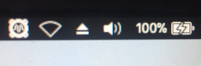

bubbleg5 Posted April 15, 2018 Share Posted April 15, 2018 (edited) Ho provato a ridargli gli RC Script con la scheda inserita ma non cambia la cosa, a volte appare il simbolo del wifi (non il ventaglio in grigio) ma il ventaglio solo perimetro, ti mando la foto.... (senza BRCM kext) anche se speso mi da un avviso che il computer è stato riavviato a causa di un problema. TI giro anche il crash nei log di sistema. Osservazioni: Se riemtto la scheda m2 originale Intel, il bluettoth funziona Osservazioni2: Con la tua configurazione non mi funzionano chiavette e HDD USB3 (prima non avevo mai provato quindi non so dirti) intendo ultimo tuo EFI ma senza BRCM kext Kernel Crash.zip Edited April 15, 2018 by bubbleg5 Link to comment https://www.insanelymac.com/forum/topic/332609-dsdt-hp-pavilion-15-cb028nl/page/7/#findComment-2610106 Share on other sites More sharing options...
bubbleg5 Posted April 15, 2018 Share Posted April 15, 2018 Visto che c'ero ho anche installato l'ultima versione di Clover, con tanto di script RC, ecc... rimettendo prima la 2 kext BRCM e facendo kextcache -i/ Purtroppo si blocca all'avvio.... nel verbose... prima del logo Link to comment https://www.insanelymac.com/forum/topic/332609-dsdt-hp-pavilion-15-cb028nl/page/7/#findComment-2610114 Share on other sites More sharing options...

bubbleg5 Posted April 16, 2018 Share Posted April 16, 2018 5 hours ago, gengik84 said: Riprova ti ho cambiato il kext per il wifi e messo AirportBrcmFixup.kext Nel caso sostituisci tu il kext per la lan e trackpad Eccomi, sovrascritto tutto. Eseguito kextcache -i / spento, rimossa la scheda Intel e installata BCM94350 Acceso, andato in Kernel Panic si è riavviato da solo abbastanza velocemente BT no Wifi a volte apapre il ventaglietto ma appena fa lo scan delle reti torna disattivato (perimetro icona) Sento che siamo nella strada giusta... Karma karma vieni a noi! Link to comment https://www.insanelymac.com/forum/topic/332609-dsdt-hp-pavilion-15-cb028nl/page/7/#findComment-2610197 Share on other sites More sharing options...

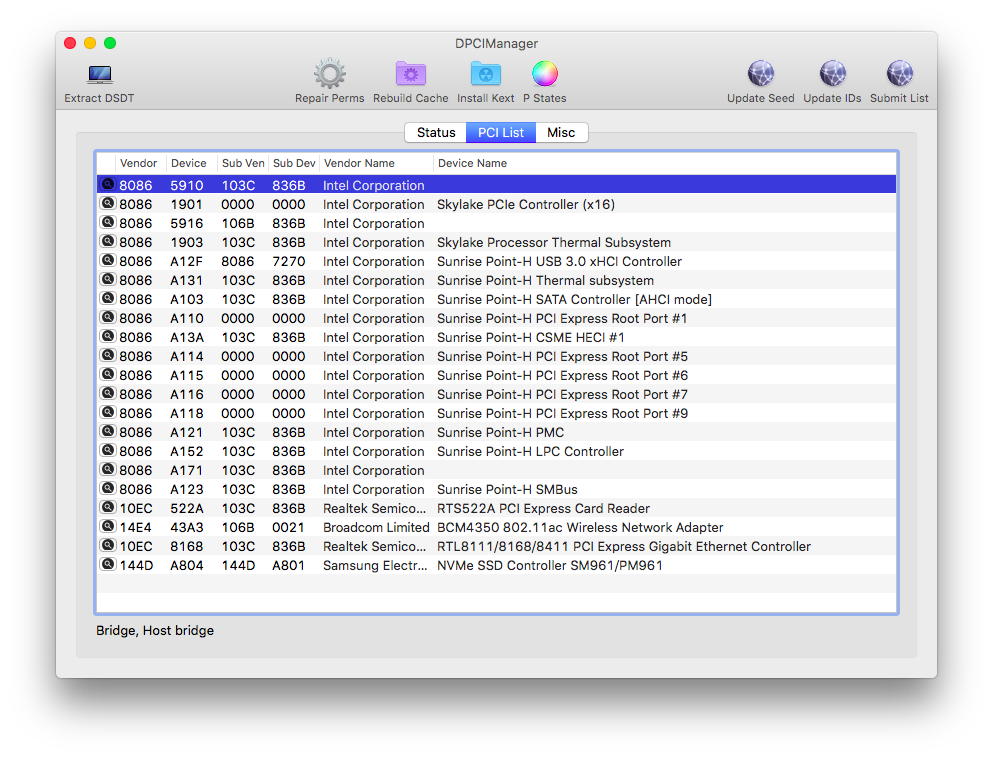

bubbleg5 Posted April 16, 2018 Share Posted April 16, 2018 1 hour ago, gengik84 said: Ah.. Ecco spiegato il tutto Quella compatibile è la 4352Z... Dici? io ho visto qui la compatibilità... Broadcom WiFi + BT PCIe/x1: BCM94360CD - native WiFi/ac and BT4LE PCIe/x1: BCM9331CD - native WiFi and BT4LE M.2: BCM943602BAED/DW1830 - native WiFi/ac and BT4LE Laptop issues/solutions, see jaymonkey/Post #138 M.2: BCM94352Z/AzureWave AW-CE162NF/DW1560 - supports WiFi/ac and BT4LE M.2: BCM94350ZAE/DW1820A - native WiFi/ac and BT4LE Half mini: BCM94360HMB/AzureWave AW-CB160H - native WiFi/ac and BT4LE Half mini: BCM94352 HMB/AzureWave AW-CE123H - supports WiFi/ac and BT4LE Half mini: BCM943224 HMB - native WiFi and BT3 Link to comment https://www.insanelymac.com/forum/topic/332609-dsdt-hp-pavilion-15-cb028nl/page/7/#findComment-2610249 Share on other sites More sharing options...

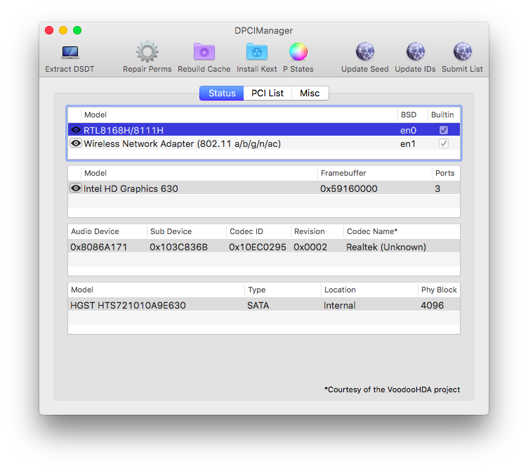

gengik84 Posted April 16, 2018 Share Posted April 16, 2018 ho dubbi... Posta le immagini di dpci manager che poi oltretutto dice nativa..e quindi se lo fosse avrebbe funzionato da se senza nulla Link to comment https://www.insanelymac.com/forum/topic/332609-dsdt-hp-pavilion-15-cb028nl/page/7/#findComment-2610250 Share on other sites More sharing options...
bubbleg5 Posted April 16, 2018 Share Posted April 16, 2018 26 minutes ago, gengik84 said: ho dubbi... Posta le immagini di dpci manager OK! devo togliere qualcosa dall'attuale configurazione in modo che sia più chiaro? Link to comment https://www.insanelymac.com/forum/topic/332609-dsdt-hp-pavilion-15-cb028nl/page/7/#findComment-2610262 Share on other sites More sharing options...
gengik84 Posted April 16, 2018 Share Posted April 16, 2018 Rimuovi toledaARPT e AirportBrcmFixup.kext,riavvia poi posta le foto Link to comment https://www.insanelymac.com/forum/topic/332609-dsdt-hp-pavilion-15-cb028nl/page/7/#findComment-2610263 Share on other sites More sharing options...
bubbleg5 Posted April 16, 2018 Share Posted April 16, 2018 ok tolto le 2 kext, aggiorato kextcache ed ecco qui sotto... Ho fatto giusto? basta cosi? DSDT.aml Link to comment https://www.insanelymac.com/forum/topic/332609-dsdt-hp-pavilion-15-cb028nl/page/7/#findComment-2610272 Share on other sites More sharing options...
gengik84 Posted April 16, 2018 Share Posted April 16, 2018 L'ID sono contenuti sul kext, quindi avresti solo bisogno di rimuovere la whitelist dovuta al smbios in questo caso basterebbe i fakePCIID oppure AirportBrcmFixup.kext oppure una patch sul config Le tre strane le abbiamo provate tutte Ritorna a mettere AirportBrcmFixup.kext ma controlla che sia caricato sul bios se hai una voce del tipo wireless switch disabilitala Link to comment https://www.insanelymac.com/forum/topic/332609-dsdt-hp-pavilion-15-cb028nl/page/7/#findComment-2610275 Share on other sites More sharing options...
