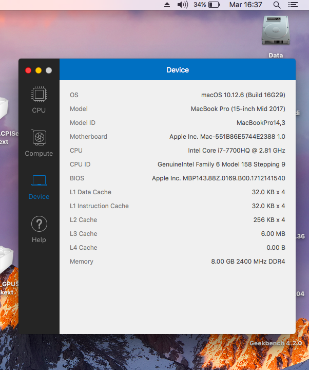

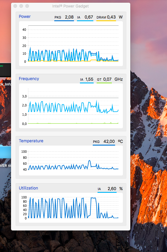

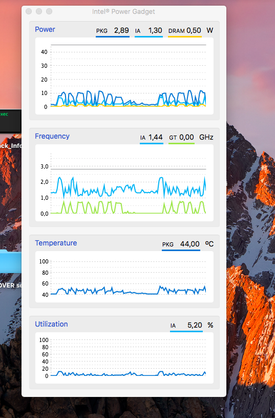

Jolly Posted February 13, 2018 Share Posted February 13, 2018 - Scarica e installa IntelPowerGadget: -https://software.intel.com/en-us/articles/intel-power-gadget-20 - Poi apri il config.plist con il configurator, vai nella sezione "CPU" e metti la spunta su HWPEnable, salva il config e aggiungi SSDT-HWP.aml in EFI/CLOVER/ACPI/patched. - Riavvia e lancia intelpowergadget e subito dopo un programma come geekbench per stressare un pò la CPU, quando ha finito prendi uno screenshot di Intelpowergadget e postalo. Quando hai fatto tutto e non ci sono problemi, lancia lo script Fix_Hibernate e riavvia. Ti allego in Archivio alcuni VoodooPS2Controller da provare uno alla volta in EFI al posto di quello che stai usando ora, vedi se ti viene abilitato il pannello Trackpad SSDT-HWP.aml.zip Archivio.zip Fix_Hibernate.zip Link to comment https://www.insanelymac.com/forum/topic/332609-dsdt-hp-pavilion-15-cb028nl/#findComment-2591365 Share on other sites More sharing options...
sergymac Posted February 13, 2018 Author Share Posted February 13, 2018 Tutto fatto, non mi sembra di aver riscontrato problemi, ti posto gli screenshot, ho già applicato il fix e riavviato. Devo solo provare il kext per il pad, adesso cancello il vecchio e sostituisco con uno alla volata e trovato quello che va vi aggiorno... Intanto grazie per tutto... Come vedi la batteria c'è e sembra precisa oltre scendere in maniera graduale, non mi sembra consumi troppo. Noto che il pannello del volume funziona con la combinazione dei tasti fn+f6,f7 ed f8. Mentre il pannello dello schermo non funziona e non diminuisce l'intensità. Domanda, la GPU essendo disattivata praticamente non è attiva? Mi spiego meglio in caso utilizzi programmi di editing video o foto come si comporta il laptop, usa solo il video della CPU, nel macbook pro in automatico in base al carico di lavoro avviene lo switch tra gpu integrata e discreta. Link to comment https://www.insanelymac.com/forum/topic/332609-dsdt-hp-pavilion-15-cb028nl/#findComment-2591393 Share on other sites More sharing options...
