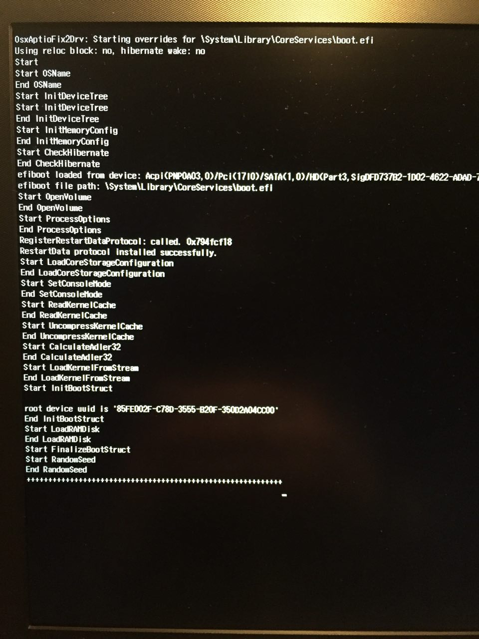

bubbleg5 Posted April 12, 2018 Share Posted April 12, 2018 6 hours ago, gengik84 said: Puoi provare anche 10.13, ma il supporto per kabylake c'è anche su sierra a meno che tu non stia usando un installer con una versione antecedente a 10.12.5 Prova questa EFI Buone notizie, con 10.13 e la clover che mi hai passato è partito subito, ho creato un FusionD visto che ha 2 dischi (SSD+HDD) formattando in APFS mi da un errore alla fine dell'installazione "impossibile creare preboot volume" o qualcosa di simile. Anche se Ho caricato apfs.efi dentro clover Se formato in JHFS+ non mi da il problema lo sta installando... incrociamo le dita 1 Link to comment https://www.insanelymac.com/forum/topic/332609-dsdt-hp-pavilion-15-cb028nl/page/5/#findComment-2609328 Share on other sites More sharing options...

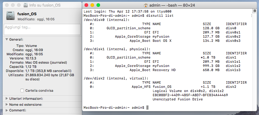

gengik84 Posted April 12, 2018 Share Posted April 12, 2018 Se hai un ssd la conversione in apfs è automatica, quindi va ugualmente bene che tu abbia formattato in hfs Nella efi c'è il dsdt tuo già patchato quando hai installato modifica il config,sezione devices,FakeID,intelGFX sostituisci scrivendo 0x59168086 apri il terminale e scrivi sudo kextcache -i / Riavvia.. controlla il tutto fai un ioreg e allegalo Link to comment https://www.insanelymac.com/forum/topic/332609-dsdt-hp-pavilion-15-cb028nl/page/5/#findComment-2609332 Share on other sites More sharing options...
sergymac Posted April 12, 2018 Author Share Posted April 12, 2018 2 hours ago, gengik84 said: Se hai un ssd la conversione in apfs è automatica, quindi va ugualmente bene che tu abbia formattato in hfs Nella efi c'è il dsdt tuo già patchato quando hai installato modifica il config,sezione devices,FakeID,intelGFX sostituisci scrivendo 0x59168086 apri il terminale e scrivi sudo kextcache -i / Riavvia.. controlla il tutto fai un ioreg e allegalo Mi intrometto, curiosità @gengik84 hai fatto delle modiche alla EFI che avevo postato? Io ho installato mac os su una partizione e non sulla ssd quindi lasciato formattato in hfs e al momento lascio tutto così. Link to comment https://www.insanelymac.com/forum/topic/332609-dsdt-hp-pavilion-15-cb028nl/page/5/#findComment-2609356 Share on other sites More sharing options...
gengik84 Posted April 12, 2018 Share Posted April 12, 2018 Ho rifatto il dsdt partendo da quello estratto direttamente dal suo portatile, aggiornato i kext e clover HFS è decisamente più testato e stabile Link to comment https://www.insanelymac.com/forum/topic/332609-dsdt-hp-pavilion-15-cb028nl/page/5/#findComment-2609358 Share on other sites More sharing options...
bubbleg5 Posted April 12, 2018 Share Posted April 12, 2018 (edited) 3 hours ago, gengik84 said: Se hai un ssd la conversione in apfs è automatica, quindi va ugualmente bene che tu abbia formattato in hfs Nella efi c'è il dsdt tuo già patchato quando hai installato modifica il config,sezione devices,FakeID,intelGFX sostituisci scrivendo 0x59168086 apri il terminale e scrivi sudo kextcache -i / Riavvia.. controlla il tutto fai un ioreg e allegalo allora vi aggiorno un po sugli sviluppi. a) L'installer di macOS ha mantenuto la formattazione in JHFS+ b ) gli F della tastiera sono da sistemare, i tasti volume sono sfalsati di un tasto, mentre il tasto per la luminosità funziona c) audio mancante d) Scheda video Nvidia, ho installato gli Nvidia Web driver ma nelle pref di sistema non rileva la GTX1050, mentre funziona correttamente IGPU Appena finisce gli aggiornamenti posto ioreg, hack_info e DPCIManager Tenete conto che ho ultimo aggiornamento BIOS installato (magari vi è utile) Edited April 12, 2018 by bubbleg5 Link to comment https://www.insanelymac.com/forum/topic/332609-dsdt-hp-pavilion-15-cb028nl/page/5/#findComment-2609362 Share on other sites More sharing options...
gengik84 Posted April 12, 2018 Share Posted April 12, 2018 la Nvdia non funzionerà mai quindi puoi disinstallare i web driver Nativamente su ssd non può mantenere HFS Link to comment https://www.insanelymac.com/forum/topic/332609-dsdt-hp-pavilion-15-cb028nl/page/5/#findComment-2609364 Share on other sites More sharing options...

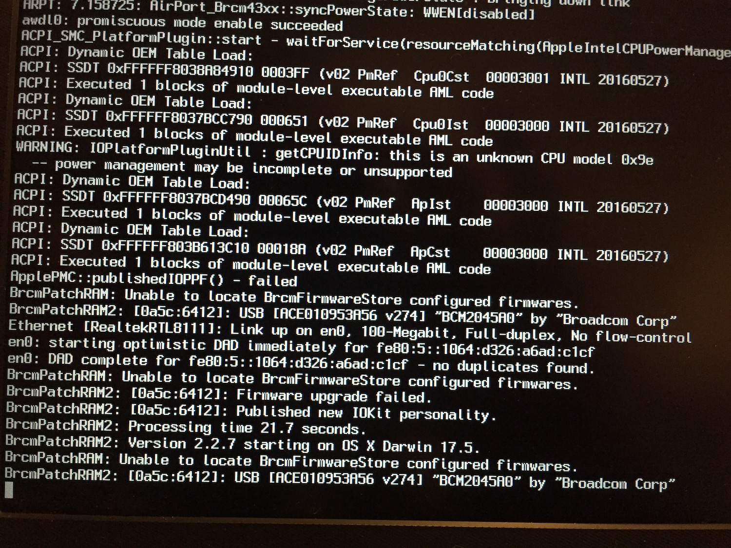

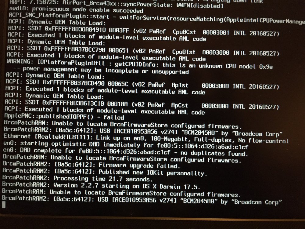

bubbleg5 Posted April 12, 2018 Share Posted April 12, 2018 3 hours ago, gengik84 said: 4352Z? non ti funziona con i FakePCIID di rehabman? HWmonitor che non si apre, in che senso? HWMonitor, sia con il coppio click che con tasto destro > Apri non si avvia (non appare in alto l'icona) ho provato a seguire la guida ma: Ho messo nelle Clover/Kext/ BrcmPatchRAM2.kext BrcmNonPatchRAM2.kext BrcmFirmwareRepo.kext Ho eseguito la patch del file config: https://github.com/toleda/wireless_broadcom Download config-bcm94352-1x0.plist.zip patchato con: config.plist/KernelAndKextPatches/KextsToPatch Ma appare l'icona del wifi ma anche se cliccando su attiva rimane tutto fermo... b ) togliendo AppleHDA.kext audio assente anche se uso 3, 13 o 28 Ho allegato ioreg con la scheda wifi inserita e il file config.plist Sono un rompiballe vero? Config2.zip Link to comment https://www.insanelymac.com/forum/topic/332609-dsdt-hp-pavilion-15-cb028nl/page/5/#findComment-2609465 Share on other sites More sharing options...

bubbleg5 Posted April 13, 2018 Share Posted April 13, 2018 Io continuo a far prove... anche se mi manca esperienza a riguardo... magari sto sbagliando qualcosa... Sto cercando di far funzionare il wifi... Audio ancora assente Link to comment https://www.insanelymac.com/forum/topic/332609-dsdt-hp-pavilion-15-cb028nl/page/5/#findComment-2609648 Share on other sites More sharing options...
bubbleg5 Posted April 14, 2018 Share Posted April 14, 2018 On 12/4/2018 at 8:12 PM, gengik84 said: 4352Z? non ti funziona con i FakePCIID di rehabman? HWmonitor che non si apre, in che senso? niente da fare ho provato a patchare audio anche con:https://github.com/Mirone/AppleHDAPatcher Ma non ne salto fuori... wifi ancora in tilt Link to comment https://www.insanelymac.com/forum/topic/332609-dsdt-hp-pavilion-15-cb028nl/page/5/#findComment-2609730 Share on other sites More sharing options...

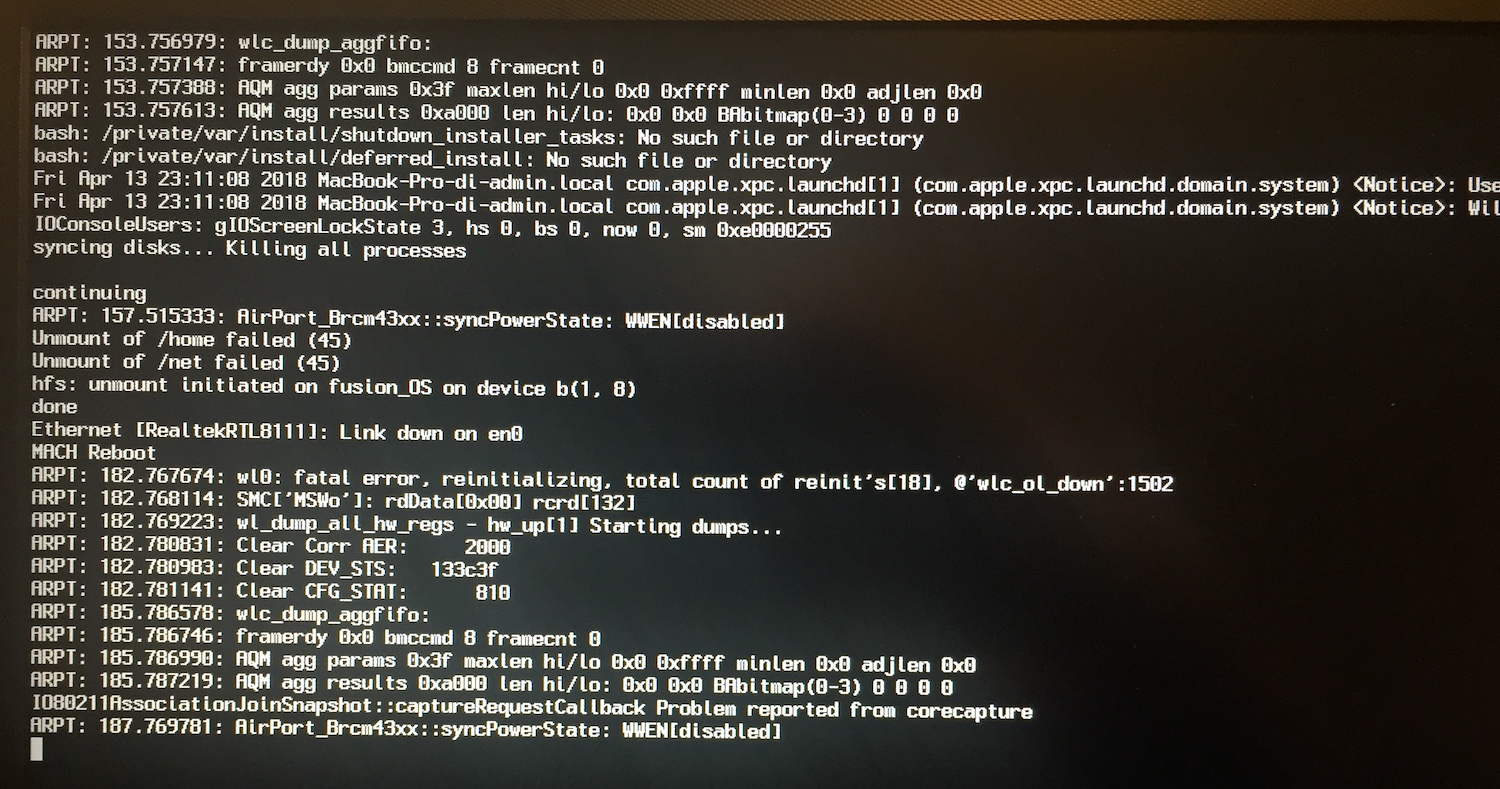

bubbleg5 Posted April 14, 2018 Share Posted April 14, 2018 2 hours ago, sergymac said: Ah ok io aspetto da 40 giorni questa BCM94352Z Ma hai trovato qualche guida? quelle che ho trovato non riescono a farla funzionare, o meglio mi si rallentano tutte le operazioni oltre a bloccarsi spesso all'avvio Link to comment https://www.insanelymac.com/forum/topic/332609-dsdt-hp-pavilion-15-cb028nl/page/5/#findComment-2609754 Share on other sites More sharing options...
bubbleg5 Posted April 14, 2018 Share Posted April 14, 2018 6 hours ago, gengik84 said: Per l'audio bastava tu modificassi il layout mettendo 28 sul config contenuto nella mia EFI ma tutti i kext di sistema devono essere originali Ok alla fine ho formattato tutto e reinstallato, ora audio va alla grande. Ma appena inserisco la BCM94352Z mi va in tilt tutto, Finder si blocca ed è tutto rallentato. E l'audio non va, ethernet a trati va. Aiuto che parto il mio primo hack Link to comment https://www.insanelymac.com/forum/topic/332609-dsdt-hp-pavilion-15-cb028nl/page/5/#findComment-2609795 Share on other sites More sharing options...
