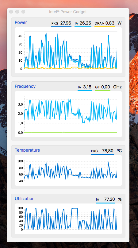

Jolly Posted February 14, 2018 Share Posted February 14, 2018 Decisamente meglio. Ora vengono sfruttate anche le frequenze turbo. Prima era murato alla frequenza stock, che nel campo frequenze è demarcata da quello linea nera. Sono convinto che la cosa si possa fare anche senza ssdt.aml nel qual caso ci sarebbe anche la possibilità di abbassare la frequenza in idle a 0.5 migliorando un pochino la durata della batteria. Eventualmente se sarai disponibile ti farò fare qualche altra prova. Comunque mi sembra che nell’ insieme il sistema sia abbastanza a posto, ti resta da cambiare il Wi-Fi. In caso di passaggio ad high Sierra fai una installazione pulita, non aggiornare quella attuale, non mi fido di quella che hai fatto. Segui la guida di gengik che trovi in firma e segui i passi per installare in hfs+, meglio evitare apfs per il momento. Link to comment https://www.insanelymac.com/forum/topic/332609-dsdt-hp-pavilion-15-cb028nl/page/3/#findComment-2591996 Share on other sites More sharing options...
sergymac Posted February 14, 2018 Author Share Posted February 14, 2018 Sinceramente non so come ringraziarti!! Volevo dirti che mi sono portato avanti ed ho effettuato una nuova installazione pulita di high sierra, tutto è filato liscio come l'olio, come se fosse un mac, tutto va a meraviglia!! -Le cose che non vanno già si sanno e le do per scontate dopo questo lunghissimo post. - WIFI e a tal proposito ti chiedo la scheda m2 che mi hai consigliato dove posso trovarla a un buon prezzo? Oppure una economicissima scheda USB? - Lettore di schede SD (che se po fa? Immagino nulla) - La famosa mappatura dei tasti (ma ad un certo punto chi se ne frega, basta che funzionino quelli del volume fn+f7 e f8) Basta per il resto è ok. Un'ultima curiosità che non ho ben capito riguardo alla GPU discreta. L'hackintosh praticamente non la usa completamente, come se non esistesse? Mi spiego meglio su winzoz e mac come viene gestita la cosa? Grazie e ancora grazie, Jolly sei stato davvero pacensiuso (come si dice dalle mie parti). Se vorrai fare altre prove o sfruttare il mio hp per altre prove sono a tu/vostra disposizione, il forum serve anche a questo. Ooops ho parlato troppo presto. Con high sierra se effettuo lo stop o chiudo lo schermo tornando al sistema l'immagine dello schermo risulta tutta distorta, vi allego l'immagine.. succede sia con batteria che con alimentazione Link to comment https://www.insanelymac.com/forum/topic/332609-dsdt-hp-pavilion-15-cb028nl/page/3/#findComment-2592020 Share on other sites More sharing options...

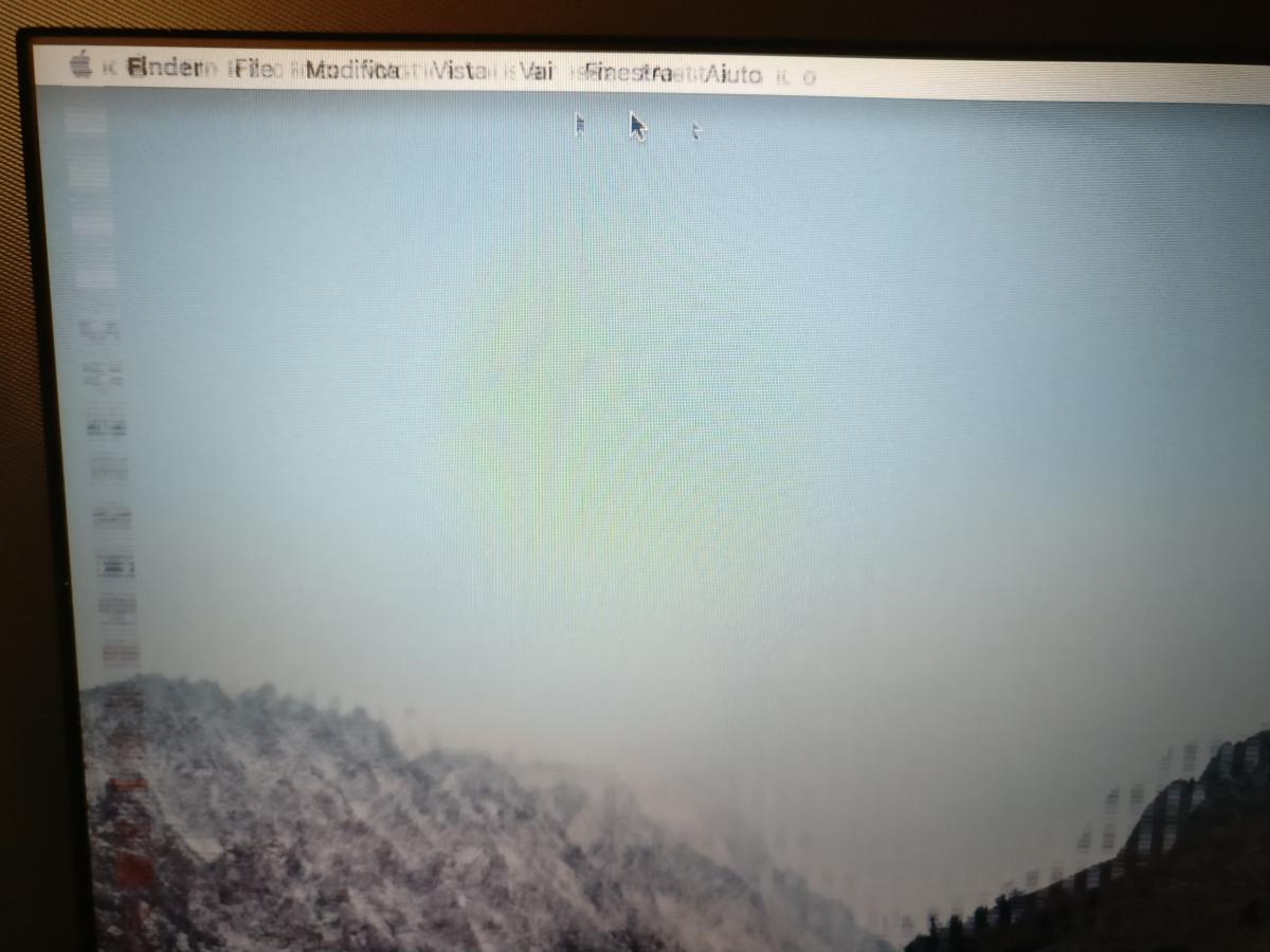

Jolly Posted February 14, 2018 Share Posted February 14, 2018 Per il problema del glitch grafico dopo il Wake from Sleep confermo che è un problema legato ad EDID, cerca con Google: Problema schermo nero al "Wake fromSleep" per HD5x0/6x0 su High Sierra Link to comment https://www.insanelymac.com/forum/topic/332609-dsdt-hp-pavilion-15-cb028nl/page/3/#findComment-2592101 Share on other sites More sharing options...
sergymac Posted February 14, 2018 Author Share Posted February 14, 2018 Per il problema del glitch grafico dopo il Wake from Sleep confermo che è un problema legato ad EDID, cerca con Google: Problema schermo nero al "Wake fromSleep" per HD5x0/6x0 su High Sierra Glitch risolto ci hai visto bene era un problema di edid (sei un genio)!!! Risolto con DarwinDumper e FixEDID estratto il DisplayVendorID-xxx e copiato nella cartella /System/Library/Displays/Contents/Resources/Overrides. Link to comment https://www.insanelymac.com/forum/topic/332609-dsdt-hp-pavilion-15-cb028nl/page/3/#findComment-2592158 Share on other sites More sharing options...

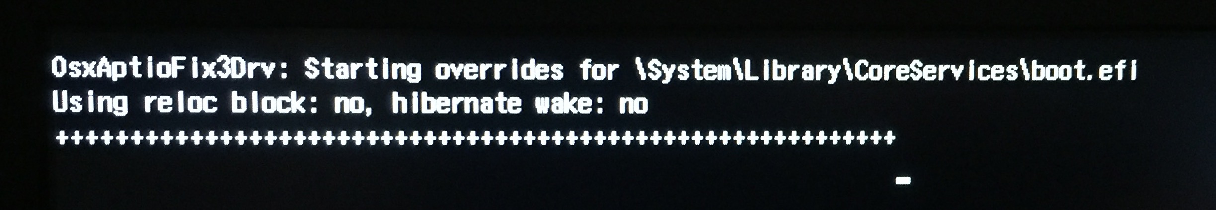

bubbleg5 Posted April 6, 2018 Share Posted April 6, 2018 (edited) Ciao a tutti, sono da poco nel mondo degli Hmac, ho preparato un HP probook per un amico seguendo una guida sul forum di tonymac. Mi sono deciso a prendermene uno per me, proprio il modello identico a quello descritto nel titolo di questo post. Ho un po di esperienza ma non riesco a fare il boot, ho provato a cercare prima di disturbarvi qui... c'è qualche buon'anima che mi potrebbe aiutare? Lorenzo Edited April 7, 2018 by gengik84 Regolamento: i Tools di Tony non sono supportati su questo forum Link to comment https://www.insanelymac.com/forum/topic/332609-dsdt-hp-pavilion-15-cb028nl/page/3/#findComment-2608202 Share on other sites More sharing options...
sergymac Posted April 6, 2018 Author Share Posted April 6, 2018 3 minutes ago, bubbleg5 said: Ciao a tutti, sono da poco nel mondo degli Hmac, ho preparato un HP probook per un amico seguendo una guida sul forum di tonymac. Mi sono deciso a prendermene uno per me, proprio il modello identico a quello descritto nel titolo di questo post. Ho un po di esperienza ma non riesco a fare il boot, ho provato a cercare prima di disturbarvi qui... c'è qualche buon'anima che mi potrebbe aiutare? Lorenzo Ciao non parte l'istallazione o già hai installato tutto? Puoi usare clover e la cartella che trovi qui in questi post c'è tutto DSDT pronto e tutti i kexts.. Ottima scelta che portatile va che è una meraviglia e come hackintosh va benone! Link to comment https://www.insanelymac.com/forum/topic/332609-dsdt-hp-pavilion-15-cb028nl/page/3/#findComment-2608205 Share on other sites More sharing options...
bubbleg5 Posted April 6, 2018 Share Posted April 6, 2018 Just now, sergymac said: Ciao non parte l'istallazione o già hai installato tutto? Puoi usare clover e la cartella che trovi qui in questi post c'è tutto DSDT pronto e tutti i kexts.. Ottima scelta che portatile va che è una meraviglia e come hackintosh va benone! Si si ho preparato Clover con tutti i suoi kext, ma secondo me c'è qualcosa di errato nel file config.plist, ho attivato il verbose, senno vedrei solo il logo al centro senza la barra di caricamento, a livello BIOS ho disattivato il secure boot e messo legacy. Si bel portatile vorrei usarlo anche in Win per la parte gaming, eheheh Link to comment https://www.insanelymac.com/forum/topic/332609-dsdt-hp-pavilion-15-cb028nl/page/3/#findComment-2608207 Share on other sites More sharing options...
sergymac Posted April 6, 2018 Author Share Posted April 6, 2018 Ma dopo questa schermata che hai postato non va avanti? Strano.. Purtroppo non ho il portatile sottomano cmq il bios l'hai settato bene come il mio.. Ho installato Mac OS del disco e non nella ssd! Prova ad allegare il config qualcuno potrebbe darti un consiglio. Link to comment https://www.insanelymac.com/forum/topic/332609-dsdt-hp-pavilion-15-cb028nl/page/3/#findComment-2608209 Share on other sites More sharing options...
