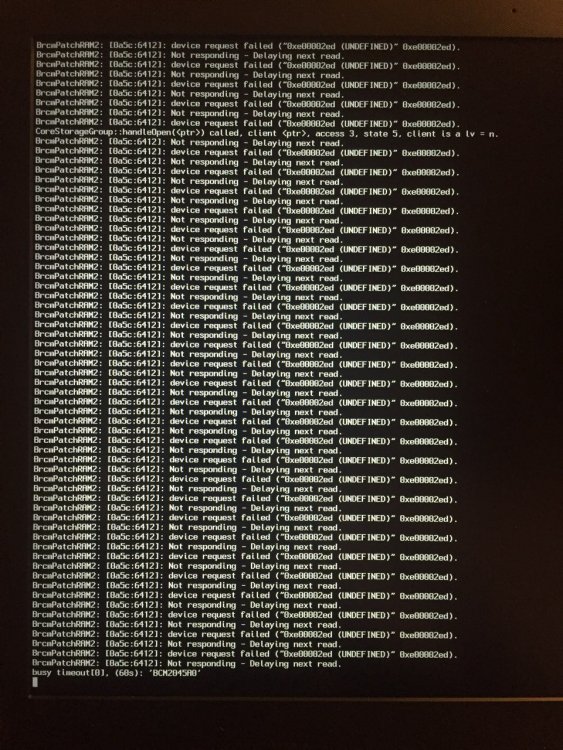

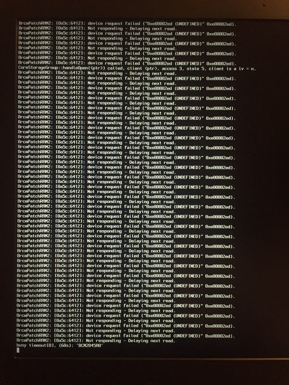

bubbleg5 Posted April 14, 2018 Share Posted April 14, 2018 2 minutes ago, gengik84 said: Spiega meglio, cosa vuol dire appena inserisco la BCM va in tilt tutto? Quando inserisco nella scheda madre la scheda wifi BCM all'avvio si blocca kextd stall[0], (60s): 'BCM2045A0' e non va più avanti. Ho installato in S/L/E BrcmPatchRAM2+BrcmFirmwareRepo+BrcmFirmwareData In L/E e Clover FakePCIID.kext+FakePCIID_Broadcom_WiFi.kext ho fatto anche un patch su config.plist vuoi che te lo mando? Link to comment https://www.insanelymac.com/forum/topic/332609-dsdt-hp-pavilion-15-cb028nl/page/6/#findComment-2609810 Share on other sites More sharing options...
gengik84 Posted April 14, 2018 Share Posted April 14, 2018 Allora questi BrcmPatchRAM2+BrcmFirmwareRepo+BrcmFirmwareData sono per il BT..ma vanno usati in coppia a secondo di cove vengono collocati in EFI oppure S/L/E Consiglio sempre la combinazione da mettere in EFI FakePCIID.kext+FakePCIID_Broadcom_WiFi.kext già sono presenti nella mia EFI e non devi mai avere kext doppi Quindi rimuovi il tutto e torna alla configurazione con cui hai installato Link to comment https://www.insanelymac.com/forum/topic/332609-dsdt-hp-pavilion-15-cb028nl/page/6/#findComment-2609811 Share on other sites More sharing options...

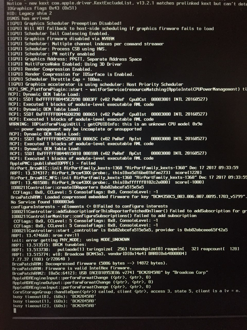

bubbleg5 Posted April 15, 2018 Share Posted April 15, 2018 1 hour ago, sergymac said: Se leggi le pagine indietro il touchpad è un elan nella mia Efi c'è il kext per il nostro. Alcuni gesti multi touch funzionano. Jolly ha fatto un gran lavoro mi ha aiutato tantissimo! si quello funziona perfettamente, ma devo ricordarmi di mettere la kext quando ricopio EFI 1 hour ago, gengik84 said: Prova a sostituire Ricrea la cache e riavva Niente di buono, si blocca qui... Link to comment https://www.insanelymac.com/forum/topic/332609-dsdt-hp-pavilion-15-cb028nl/page/6/#findComment-2610040 Share on other sites More sharing options...
gengik84 Posted April 15, 2018 Share Posted April 15, 2018 Rimuovi dalla EFI i due kext BRCM che sembra stiano dando problemi... (veramente strano) Link to comment https://www.insanelymac.com/forum/topic/332609-dsdt-hp-pavilion-15-cb028nl/page/6/#findComment-2610044 Share on other sites More sharing options...
bubbleg5 Posted April 15, 2018 Share Posted April 15, 2018 12 minutes ago, gengik84 said: Rimuovi dalla EFI i due kext BRCM che sembra stiano dando problemi... (veramente strano) a chi lo dici, cmq osservando l'avvio noto una differenza, senza scheda inserita l'avvio è molto veloce, con la scheda inserita invece quando arriva a [IGPU] poi inizia ad andare lento nei caricamenti, senza contare che raramente arriva alla schramta con il logo, se ci arriva si ferma a 1/4 circa adesso si ferma qui sempre con la tua ultima EFI Link to comment https://www.insanelymac.com/forum/topic/332609-dsdt-hp-pavilion-15-cb028nl/page/6/#findComment-2610048 Share on other sites More sharing options...
gengik84 Posted April 15, 2018 Share Posted April 15, 2018 il BT integrato nella scheda combo sta dando problemi però ancora i kext non li hai rimossi Link to comment https://www.insanelymac.com/forum/topic/332609-dsdt-hp-pavilion-15-cb028nl/page/6/#findComment-2610049 Share on other sites More sharing options...
bubbleg5 Posted April 15, 2018 Share Posted April 15, 2018 1 minute ago, gengik84 said: il BT integrato nella scheda combo sta dando problemi però ancora i kext non li hai rimossi no, adesso lo faccio, lascio tutto il resto come tuo ultimo efi e tolgo i BCM Però ora che mi ci fai pensare, non ho mai visto in nessuno dei casi il simbolo BT nelle Preferenze di Sistema... Link to comment https://www.insanelymac.com/forum/topic/332609-dsdt-hp-pavilion-15-cb028nl/page/6/#findComment-2610051 Share on other sites More sharing options...
bubbleg5 Posted April 15, 2018 Share Posted April 15, 2018 OK, tolte le 2 BRCM e con la scheda su si avvia in tempi ragionevoli, ma appena fatto login in finder risulta bloccato (non ha il pallino sotto) Link to comment https://www.insanelymac.com/forum/topic/332609-dsdt-hp-pavilion-15-cb028nl/page/6/#findComment-2610052 Share on other sites More sharing options...
