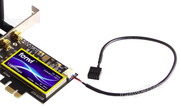

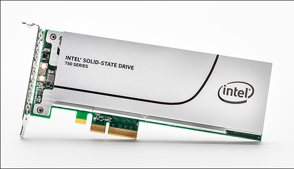

foskvs Posted November 17, 2017 Share Posted November 17, 2017 Non me ne intendo di audio, ma per il resto farei così: Scegli un processore (i Core i3/5/7 fino ai Kaby Lake sono compatibili al 100%), in base a cosa scegli e se hai esigenze particolari (Thunderbolt? Cinque uscite audio? Tanti slot PCIe? M.2 o ti basta SATA?) scegli la mobo. Per a scheda video, presumo non incida per quello che vuoi fare su macOS, quindi dipende da quanto intendi "stressarla" su Windows (Risoluzione? Giochi nuovi o vecchi?). Link to comment https://www.insanelymac.com/forum/topic/329750-consigli-configurazione-pc-daw-home-studio/#findComment-2536121 Share on other sites More sharing options...
Montelli Posted November 17, 2017 Author Share Posted November 17, 2017 Permettimi di fare alcune domande: - che differenze ci sono tra i3, i5 e i7? "fino al kaby lake.." quali sono gli altri tipi? - Attualmente non ho nessun dispositivo thunderbolt, con quali dispositivi potrei sfruttare la thunderbolt? In ogni caso avrò bisogno di quattro/cinque usb 3.0/3.1 (ho un hub 3.0) - Cosa posso utilizzare con più slot PCIe? - Che differenza c'è tra SSD M.2 e SATA? Per la scheda madre non ho idea di quale sia quella compatibile con hackintosh. Come interfaccia PCIe audio utilizzo una scheda audio esterna quindi penso che mi serva la solita interna con mic e cuffie/altoparlanti... Per la scheda video, devo collegare due monitor in hdmi e, indipendentemente da quale sistema operativo utilizzerò per giocare, sostanzialmente giocherò a giochi nuovi. (Per la RAM volevo inserire 16 o 32 gb.. beh e poi..sicuramente mi serviranno delle PCIe Bluetooth e WiFi oppure se non mi conviene acquistarle potrei utilizzare la chiavetta wifi che mi ritrovo e acquistare un'altra chiavetta per il bluetooth) Attendo una risposta Link to comment https://www.insanelymac.com/forum/topic/329750-consigli-configurazione-pc-daw-home-studio/#findComment-2536153 Share on other sites More sharing options...

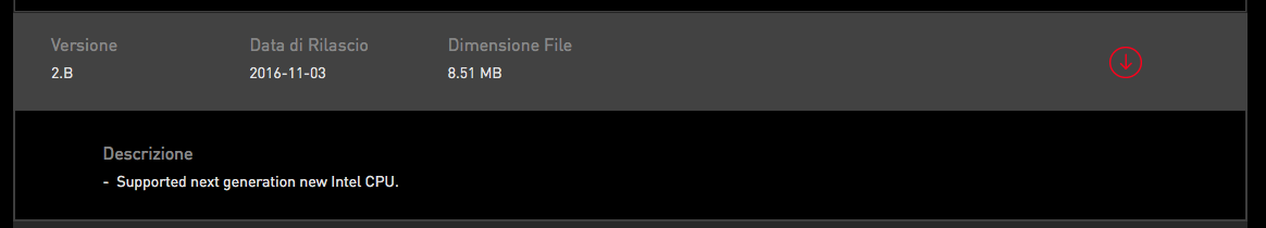

Montelli Posted November 21, 2017 Author Share Posted November 21, 2017 Ti faccio l'esempio della mia scheda madre (H170). Ho assemblato questo pc a giugno 2016 e il supporto per i Kabylake c'è a partire dal bios di novembre 2016: Schermata 2017-11-20 alle 14.23.13.png Controlla che la versione del bios supporti i processori 7xxx, altrimenti sei costretto a comprare un Celeron Skylake solo per aggiornare il bios. Ecco, prendendo come esempio la Gigabyte GA-H170-D3HP: https://www.gigabyte.com/Motherboard/GA-H170-D3HP-rev-10#ovsul loro sito non riesco a trovare questa cosa riguardo il bios, dove la trovo? Leggo solo " Supports 7th/6th Generation Intel Core Processors " Il bluetooth è usb, non PCIe. Infatti, se guardi bene la BCM94360CD, vedrai che c'è un cavo per collegarla a una porta usb2 interna della scheda madre. Invece il WiFi è su PCIe. Se ti serve solo il BT, puoi anche acquistare una chiavetta Bluetooth. Se invece ti servono le funzionalità dei Mac (AirDrop, Continuity, ...) devi per forza acquistare una scheda come la BCM94360CD (sì, era montata sugli iMac fino al 2015). A mio errore, pensavo si vendesse solo la PCIe bluetooth, comunque, sostanzialmente parli di questa?(BCM94360CD) Ma non noto quel cavo usb di cui parlavi.. https://www.aliexpress.com/store/product/Broadcom-BCM94360CD-802-11ac-WiFi-WLAN-Bluetooth-4-0-Card-for-Apple-with-Mini-PCI-E/106046_32256494722.html Al contrario, le AMD sono praticamente native (ci sono già i kext in S/L/E). Con le Nvidia a ogni aggiornamento devi disinstallare i driver vecchi (perlomeno vale per 10.13 -> 10.13.1, in futuro magari non è vero). A ok perfetto, però con l'AMD mi avevi detto che dovevo installare solo due kext, dato che (quando avrò tempo) giocherò su windows mi conviene AMD o Nvidia per il gaming? (tenendo conto comunque che utilizzerò anche programmi di editing photo/video su mac/win) Ma giusto per chiarire questa cosa, il primo è un bus x1 , il secondo un bus x16 , il terzo un bus x1 e il quarto e il quinto due bus x16 , giusto? Riguardo l'SSD mi sono sbagliato io. La combo WiFi + BT occupa un solo slot. Cioè in che senso, se metto una combo come questa nel primo bus x1: https://www.amazon.it/Bluetooth-PCI-Express-bcm943602cs-hackintosh-Aeroporto/dp/B00MBP25UK/ref=pd_sim_147_1?_encoding=UTF8&psc=1&refRID=5Y787N814JRJ9PMD6FKAnel terzo bus x1 non potrò mettere nulla? Link to comment https://www.insanelymac.com/forum/topic/329750-consigli-configurazione-pc-daw-home-studio/#findComment-2537789 Share on other sites More sharing options...

gengik84 Posted November 21, 2017 Share Posted November 21, 2017 A quale domanda specifica ti riferisci? il wifi nube occupa una sola X1...la'tra ti rimane libera, stessa cosa per la scheda video sia che tu prenda amd o Nvidia Link to comment https://www.insanelymac.com/forum/topic/329750-consigli-configurazione-pc-daw-home-studio/#findComment-2537813 Share on other sites More sharing options...
Montelli Posted November 21, 2017 Author Share Posted November 21, 2017 A ok perfetto, però con l'AMD mi avevi detto che dovevo installare solo due kext, dato che (quando avrò tempo) giocherò su windows mi conviene AMD o Nvidia per il gaming? (tenendo conto comunque che utilizzerò anche programmi di editing photo/video su mac/win) Ma giusto per chiarire questa cosa, il primo è un bus x1 , il secondo un bus x16 , il terzo un bus x1 e il quarto e il quinto due bus x16 , giusto? Riguardo l'SSD mi sono sbagliato io. Link to comment https://www.insanelymac.com/forum/topic/329750-consigli-configurazione-pc-daw-home-studio/#findComment-2537819 Share on other sites More sharing options...
gengik84 Posted November 21, 2017 Share Posted November 21, 2017 Per AMD basta un solo kext ed è WhateverGreen da tenere in EFI Serve anche Lilu.kext ma questo è la base anche poi per usare AppleALC che riguarda l'audio Riguardo a amd o Nvidia deve essere tua la scelta, io ho amd e mi trovo bene, per Nvidia come già è stato detto è diciamo più particolare riguardo ai web driver rispetto che su osx precedenti, ma non fraintendere non è che non funzioni Link to comment https://www.insanelymac.com/forum/topic/329750-consigli-configurazione-pc-daw-home-studio/#findComment-2537828 Share on other sites More sharing options...
foskvs Posted November 21, 2017 Share Posted November 21, 2017 Ecco, prendendo come esempio la Gigabyte GA-H170-D3HP: https://www.gigabyte.com/Motherboard/GA-H170-D3HP-rev-10#ovsul loro sito non riesco a trovare questa cosa riguardo il bios, dove la trovo? Leggo solo " Supports 7th/6th Generation Intel Core Processors " Guarda la sezione Support: https://www.gigabyte.com/Motherboard/GA-H170-D3HP-rev-10#support-cpu I Kaby Lake richiedono la versione F20b del bios. Non so con quale versione ti arriva. Se il bios non è aggiornato, sei costretto a comprare un Celeron Skylake e devi aggiungere 40€ al tutto. Non credo valga la pena. Consiglio mio (che è anche quello che ti consiglierebbe chiunque): se vuoi usare un processore 7xxx prendi una mobo H270. A mio errore, pensavo si vendesse solo la PCIe bluetooth, comunque, sostanzialmente parli di questa?(BCM94360CD) Ma non noto quel cavo usb di cui parlavi.. https://www.aliexpress.com/store/product/Broadcom-BCM94360CD-802-11ac-WiFi-WLAN-Bluetooth-4-0-Card-for-Apple-with-Mini-PCI-E/106046_32256494722.html Quella è una scheda per portatili (mini PCIe). Una scheda PCIe per i desktop è qualcosa come questa (nell'immagine si vede il cavo di cui parlavo): A ok perfetto, però con l'AMD mi avevi detto che dovevo installare solo due kext, dato che (quando avrò tempo) giocherò su windows mi conviene AMD o Nvidia per il gaming? (tenendo conto comunque che utilizzerò anche programmi di editing photo/video su mac/win) Anche per le Nvidia oltre ai driver servono due kext da mettere nella EFI (Lilu e NvidiaGraphicsFixUP). Tra le due marche, è come scegliere rosso e verde al test per il daltonismo: uno vale l'altro. Ti posso solo dare una mia opinione. Su Windows mi trovo benissimo con la Nvidia in firma, ma su macOS va il 20% in meno. Tienine conto se intenti usare software di editing su macOS. Per avere dei numeri "in mano", guarda i punteggi in OpenCL su Mac OS X su geekbench: https://browser.geekbench.com/v4/compute/search a giusto per chiarire questa cosa, il primo è un bus x1 , il secondo un bus x16 , il terzo un bus x1 e il quarto e il quinto due bus x16 , giusto? Le porte 1 e 3 sono PCIe x1, le due senza numero sono PCIe x16. Le 2, 4, 5 sono porte PCI (non PCIe). Non saprei a cosa ti possano servire (si usavano come le PCIe, ma ormai sono obsolete e non credo vendano più dispositivi compatibili). Se mi sono dimenticato di rispondere a qualcosa, chiedo scusa. Nel caso, fammelo notare. 1 Link to comment https://www.insanelymac.com/forum/topic/329750-consigli-configurazione-pc-daw-home-studio/#findComment-2537908 Share on other sites More sharing options...
