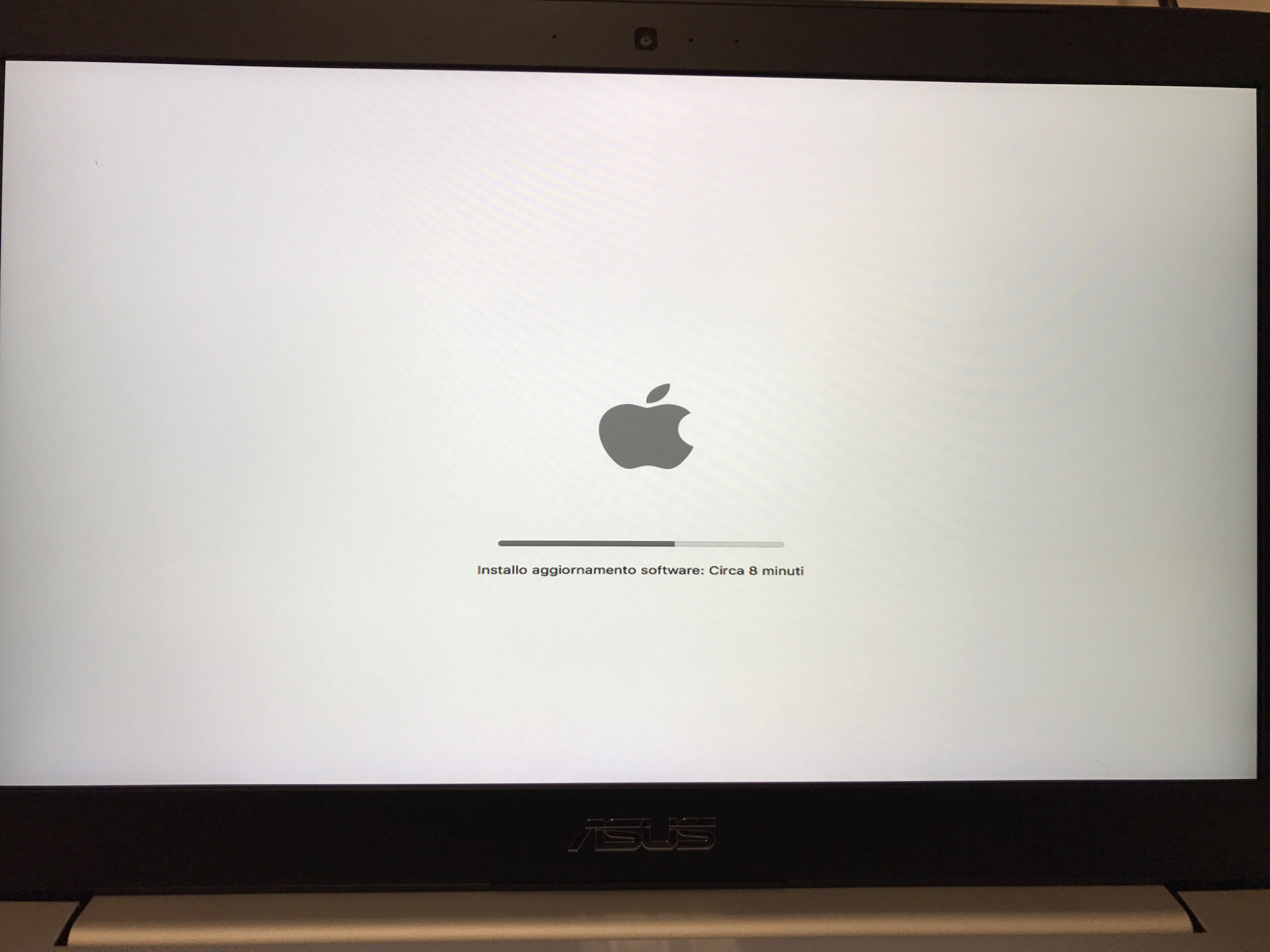

Kaisertoni Posted May 11, 2017 Author Share Posted May 11, 2017 Durante l'installazione dell'aggiornamento si è bloccato in questo punto da circa 20 minuti, come procedere? :/ Link to comment https://www.insanelymac.com/forum/topic/323556-installazione-macos-sierra-su-asus-n552vw/page/2/#findComment-2422001 Share on other sites More sharing options...

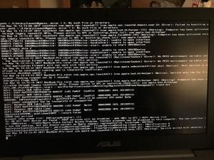

Kaisertoni Posted May 12, 2017 Author Share Posted May 12, 2017 Scusate l'assenza ma ho avuto un esame oggi pomeriggio in università, comunque dopo il blocco ho rifatto la procedura da capo e questa volta ha terminato l'installazione dell'aggiornamento a sierra 10.12.4, soltanto che al riavvio ottengo questa schermata Sapreste aiutarmi? Grazie Link to comment https://www.insanelymac.com/forum/topic/323556-installazione-macos-sierra-su-asus-n552vw/page/2/#findComment-2422562 Share on other sites More sharing options...
gengik84 Posted May 13, 2017 Share Posted May 13, 2017 Prova sostituisci il config con quello allegato, se non va prova il config numero 2 Archivio.zip Link to comment https://www.insanelymac.com/forum/topic/323556-installazione-macos-sierra-su-asus-n552vw/page/2/#findComment-2422659 Share on other sites More sharing options...

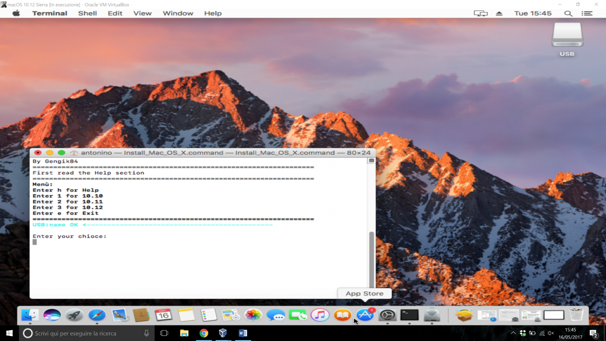

Kaisertoni Posted May 16, 2017 Author Share Posted May 16, 2017 Ho un problema con la creazione della penna usb indicata da gengik84. Ho formattato la chiavetta con i parametri indicati e facendo partire il tool creato da gengik84 non riscontro nessun problema (screenshot 62) Successivamente però selezionando l'opzione numero 3 (10.12) vengono creati 2 dischi immagine, "OS X Install ESD" e "OS X Base System" e da qui non ho ben capito come procedere, un aiutino? Grazie di cuore Mi rispondo da solo, non mi ero accorto bisognasse mettere la password nel terminale. Continuo con la creazione, mi faccio vivo non appena è pronta Link to comment https://www.insanelymac.com/forum/topic/323556-installazione-macos-sierra-su-asus-n552vw/page/2/#findComment-2424620 Share on other sites More sharing options...

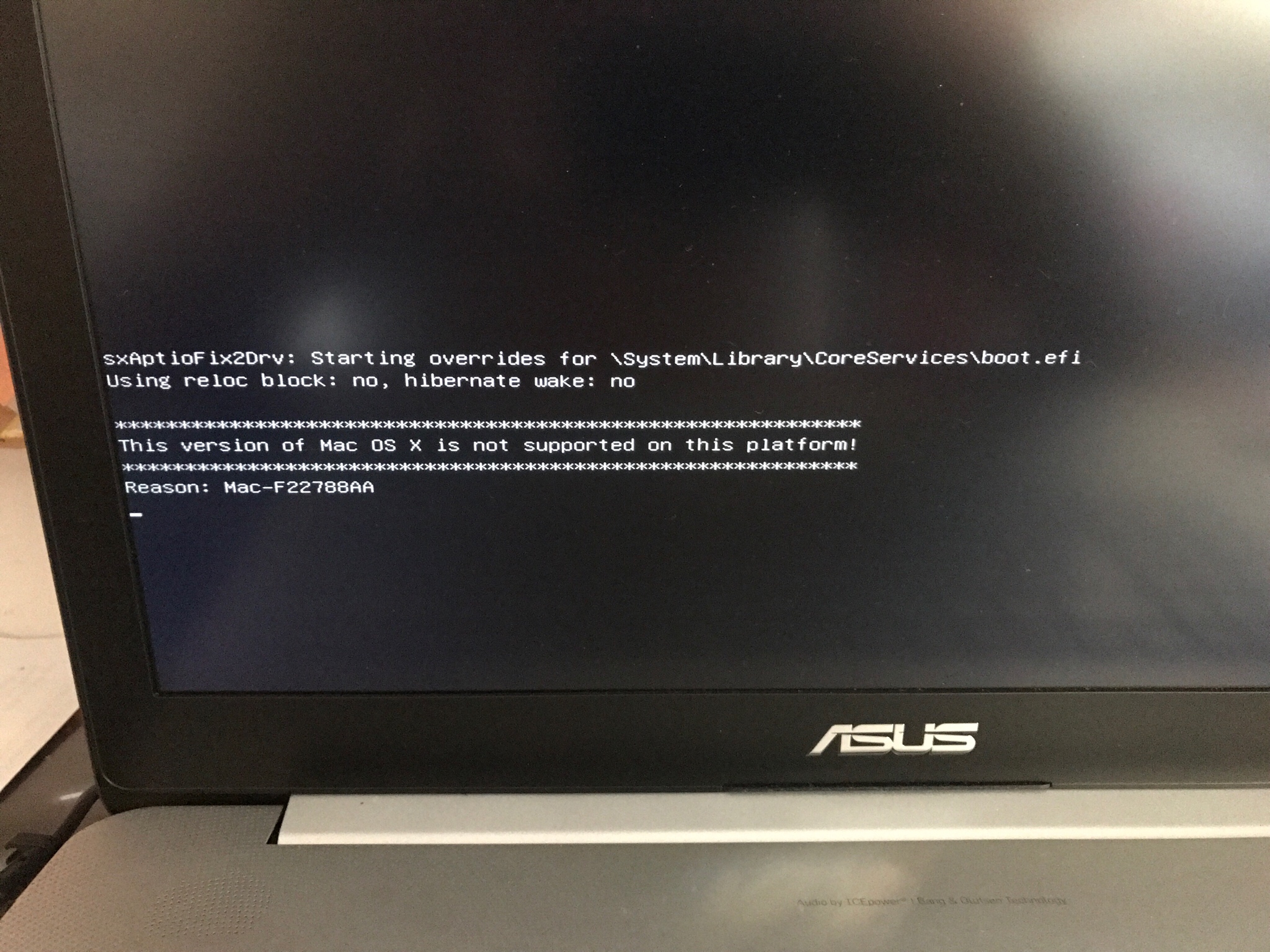

Kaisertoni Posted May 16, 2017 Author Share Posted May 16, 2017 Ok ho creato la chiavetta e non dovrei aver fatto errori, però quando faccio partire clover mi esce la seguente schermata Sapreste aiutarmi? Grazie Link to comment https://www.insanelymac.com/forum/topic/323556-installazione-macos-sierra-su-asus-n552vw/page/2/#findComment-2424782 Share on other sites More sharing options...
gengik84 Posted May 16, 2017 Share Posted May 16, 2017 Allega la EFI della usb Link to comment https://www.insanelymac.com/forum/topic/323556-installazione-macos-sierra-su-asus-n552vw/page/2/#findComment-2424792 Share on other sites More sharing options...

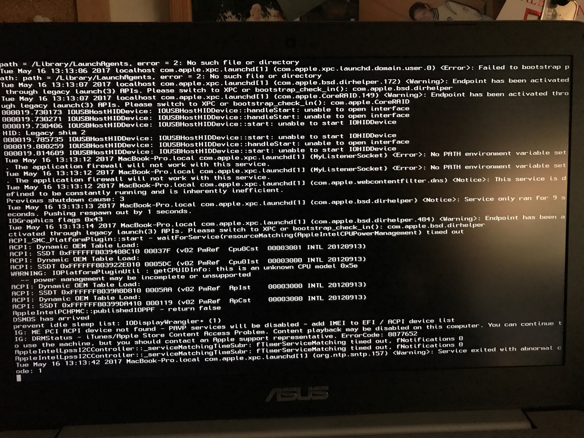

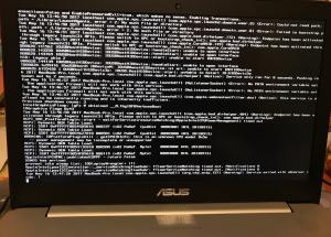

Kaisertoni Posted May 16, 2017 Author Share Posted May 16, 2017 Partito ma poi bloccato qua Link to comment https://www.insanelymac.com/forum/topic/323556-installazione-macos-sierra-su-asus-n552vw/page/2/#findComment-2424803 Share on other sites More sharing options...
gengik84 Posted May 16, 2017 Share Posted May 16, 2017 Riprova CLOVER 2.zip Link to comment https://www.insanelymac.com/forum/topic/323556-installazione-macos-sierra-su-asus-n552vw/page/2/#findComment-2424816 Share on other sites More sharing options...
Kaisertoni Posted May 16, 2017 Author Share Posted May 16, 2017 Ancora stesso identico errore di prima Link to comment https://www.insanelymac.com/forum/topic/323556-installazione-macos-sierra-su-asus-n552vw/page/2/#findComment-2424831 Share on other sites More sharing options...
gengik84 Posted May 16, 2017 Share Posted May 16, 2017 Alla gui di clover vai nelle opzioni, Graphics/FakeID metti 0x12345678 torna indietro e prova ad avviare Link to comment https://www.insanelymac.com/forum/topic/323556-installazione-macos-sierra-su-asus-n552vw/page/2/#findComment-2424840 Share on other sites More sharing options...

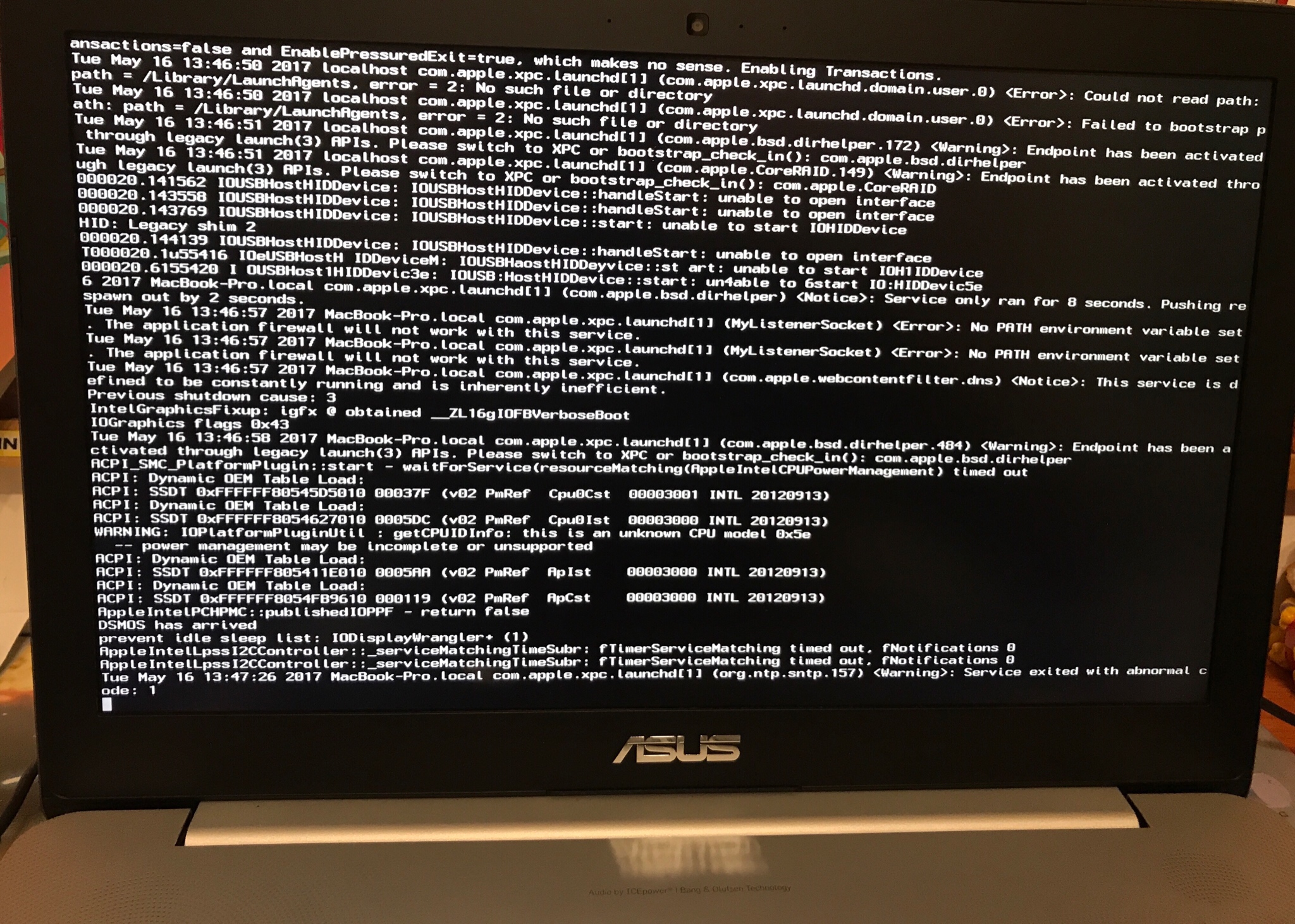

Kaisertoni Posted May 16, 2017 Author Share Posted May 16, 2017 Fatto, è cambiato qualcosina nelle scritte ma poi si inchioda sempre sulla stessa frase Link to comment https://www.insanelymac.com/forum/topic/323556-installazione-macos-sierra-su-asus-n552vw/page/2/#findComment-2424854 Share on other sites More sharing options...
gengik84 Posted May 16, 2017 Share Posted May 16, 2017 Sul bios puoi modificare dvmt? Link to comment https://www.insanelymac.com/forum/topic/323556-installazione-macos-sierra-su-asus-n552vw/page/2/#findComment-2424858 Share on other sites More sharing options...
Kaisertoni Posted May 16, 2017 Author Share Posted May 16, 2017 Cavolo avevo riabilitato VT-D quando ho usato la macchina virtuale e poi mi son dimenticato di disabilitarlo! Perdonami errore mio Comunque ho riprovato di nuovo sia modificando FakeID che non ma in entrambi i casi si blocca sempre sulla stessa schermata citata sopra Link to comment https://www.insanelymac.com/forum/topic/323556-installazione-macos-sierra-su-asus-n552vw/page/2/#findComment-2424869 Share on other sites More sharing options...
