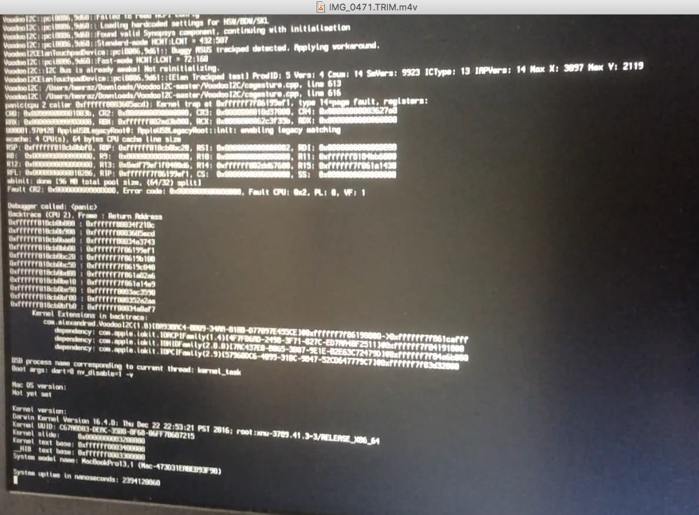

RichieKotzen Posted March 18, 2017 Author Share Posted March 18, 2017 Pe disabilitare nvidia, (da provare su pendrive , nel senso di avere a possibilità di fare il boot in caso di blocco). Sostituisci il config con quello allegato, poi in ACPI/patched cancella il dsdt e copia tutto il contenuto del pacchetto (8 File fra DSDT e SSDT) niente Kernel panic mi sono convinto meglio El Capitan Link to comment https://www.insanelymac.com/forum/topic/320802-primi-problemi-su-asus-k501ux/page/24/#findComment-2386977 Share on other sites More sharing options...

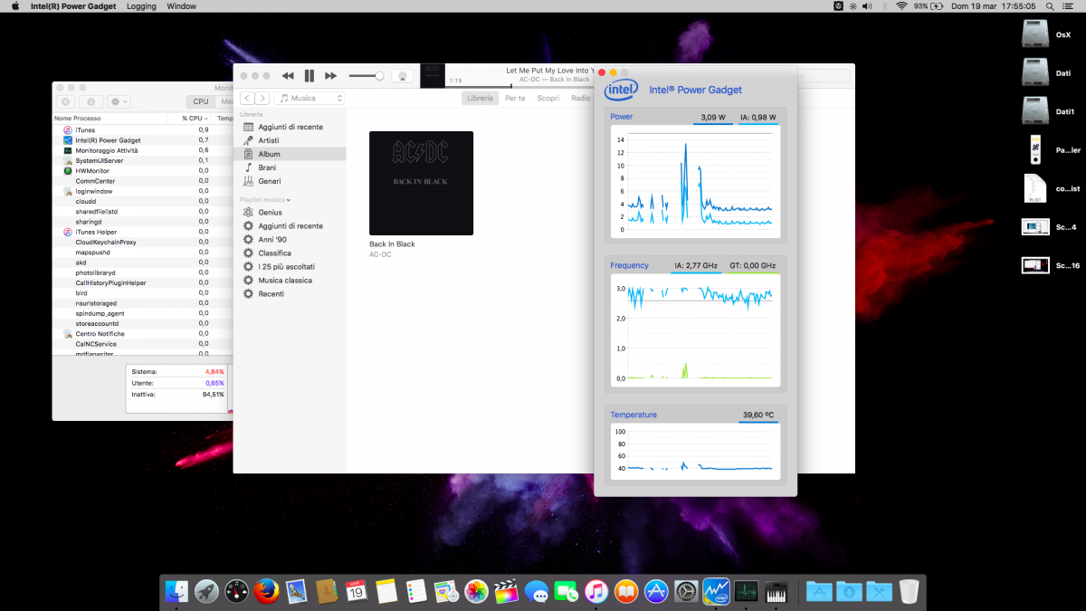

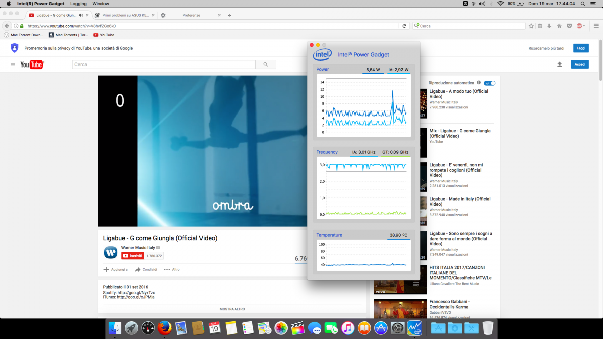

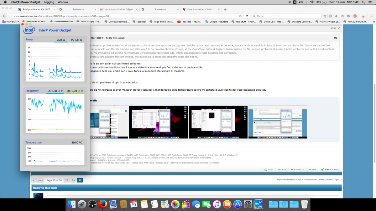

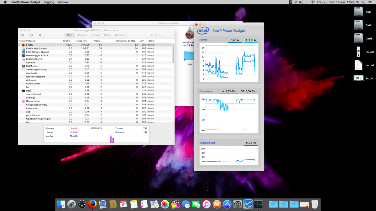

RichieKotzen Posted March 19, 2017 Author Share Posted March 19, 2017 pronto a consegnare il portatile al mio amico con el capitan.... ennesimo problema......... sto davvero impazzendo se ascolto un brano su youtube con firefox all'inizio si sente benissimo poi dopo 2 minuti circa l'audio inizia a gracchiare,mentre su safari è a scatti 1 secondo si sente 1 secondo no può essere un problema legato alla cpu? ai cstate? Link to comment https://www.insanelymac.com/forum/topic/320802-primi-problemi-su-asus-k501ux/page/24/#findComment-2387151 Share on other sites More sharing options...
Giodevil Posted March 19, 2017 Share Posted March 19, 2017 Pe disabilitare nvidia, (da provare su pendrive , nel senso di avere a possibilità di fare il boot in caso di blocco). Sostituisci il config con quello allegato, poi in ACPI/patched cancella il dsdt e copia tutto il contenuto del pacchetto (8 File fra DSDT e SSDT) Si blocca, credevo fosse un problema relativo al dongle visto che in verbose appariva poco prima qualche caricamento relativo al network, ma anche rimuovendolo in fase di avvio non cambia nulla. pronto a consegnare il portatile al mio amico con el capitan.... ennesimo problema......... sto davvero impazzendo se ascolto un brano su youtube con firefox all'inizio si sente benissimo poi dopo 2 minuti circa l'audio inizia a gracchiare,mentre su safari è a scatti 1 secondo si sente 1 secondo no può essere un problema legato alla cpu? ai cstate? Domanda banale, hai provato a vedere se lo fa solo con Mozilla o anche con altre app? Io ho provato Chrome, iTunes, VLC e QuickTime prima di togliere l'associazione coi file, nessun problema di audio. L'unico problema me lo dà f.lux durante la riproduzione video, ma immagino sia perché ho impostato un'incandescenza troppo alta, infatti disabilitandolo tutto funziona alla perfezione. Se vuoi posso provare a fare qualche test con Mozilla, ma dubito sia la causa dei problemi audio che riporti. Link to comment https://www.insanelymac.com/forum/topic/320802-primi-problemi-su-asus-k501ux/page/24/#findComment-2387321 Share on other sites More sharing options...
RichieKotzen Posted March 19, 2017 Author Share Posted March 19, 2017 Si blocca, credevo fosse un problema relativo al dongle visto che in verbose appariva poco prima qualche caricamento relativo al network, ma anche rimuovendolo in fase di avvio non cambia nulla. Domanda banale, hai provato a vedere se lo fa solo con Mozilla o anche con altre app? Io ho provato Chrome, iTunes, VLC e QuickTime prima di togliere l'associazione coi file, nessun problema di audio. L'unico problema me lo dà f.lux durante la riproduzione video, ma immagino sia perché ho impostato un'incandescenza troppo alta, infatti disabilitandolo tutto funziona alla perfezione. Se vuoi posso provare a fare qualche test con Mozilla, ma dubito sia la causa dei problemi audio che riporti. Come detto sopra lo fa sia con safari sia con firefox ed itunes. ho provato proprio ora con itunes identica cosa il suono si deteriora sempre di piu fino a che non si capisce nulla. Ho notato un uso esagerato della cpu anche con il solo itunes la frequenza stà sempre al massimo ecco le foto Come detto sopra lo fa sia con safari sia con firefox ed itunes. ho provato proprio ora con itunes identica cosa il suono si deteriora sempre di piu fino a che non si capisce nulla. Ho notato un uso esagerato della cpu anche con il solo itunes la frequenza stà sempre al massimo ecco le foto l'ultimissima foto è senza nessuna app aperta e vari minuti di inattività il problema audio rimane Link to comment https://www.insanelymac.com/forum/topic/320802-primi-problemi-su-asus-k501ux/page/24/#findComment-2387339 Share on other sites More sharing options...
RichieKotzen Posted March 19, 2017 Author Share Posted March 19, 2017 che ci crediate o no era colpa del config ho modificato la parte della cpu ecco i 2 config 1 con audio funzionante e l'altro che usavo prima con queste modifiche al config noto anche un minore uso delle ventole config audio ok.zip config.plist audio non funzionante.zip Link to comment https://www.insanelymac.com/forum/topic/320802-primi-problemi-su-asus-k501ux/page/24/#findComment-2387432 Share on other sites More sharing options...

Jolly Posted March 20, 2017 Share Posted March 20, 2017 Si blocca, credevo fosse un problema relativo al dongle visto che in verbose appariva poco prima qualche caricamento relativo al network, ma anche rimuovendolo in fase di avvio non cambia nulla. Riusciresti a fare un screenshot del blocco? Intanto provo a rifare il tutto, il fatto è che è una procedura che non ho mai potuto verificare. Link to comment https://www.insanelymac.com/forum/topic/320802-primi-problemi-su-asus-k501ux/page/24/#findComment-2387670 Share on other sites More sharing options...

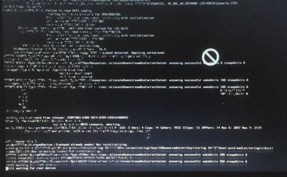

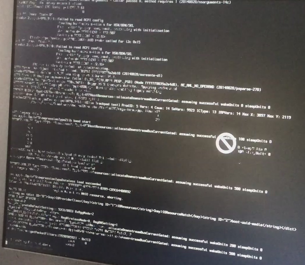

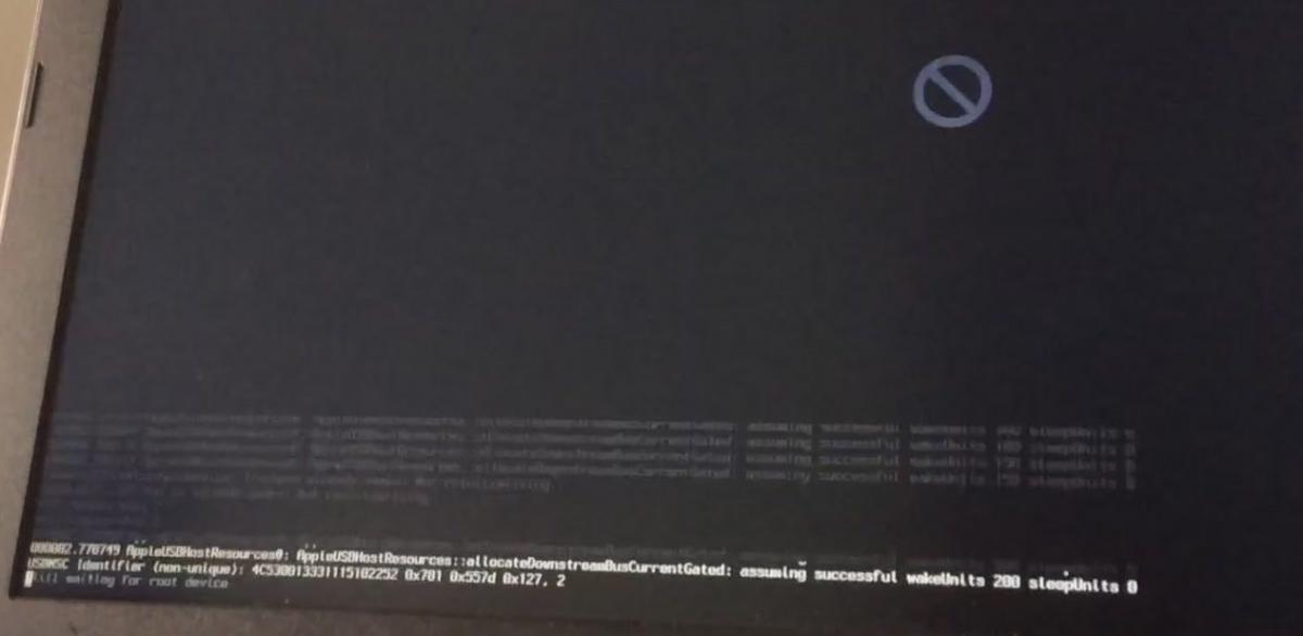

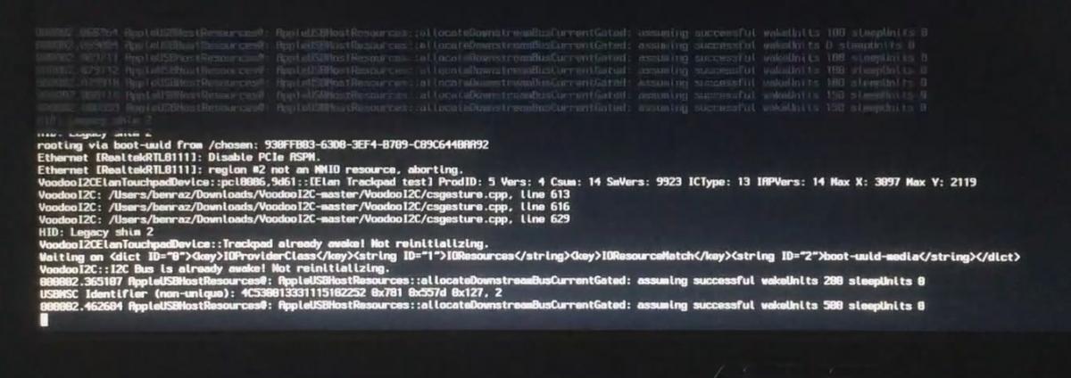

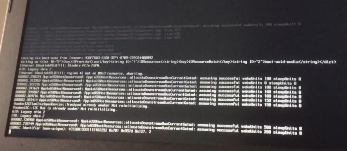

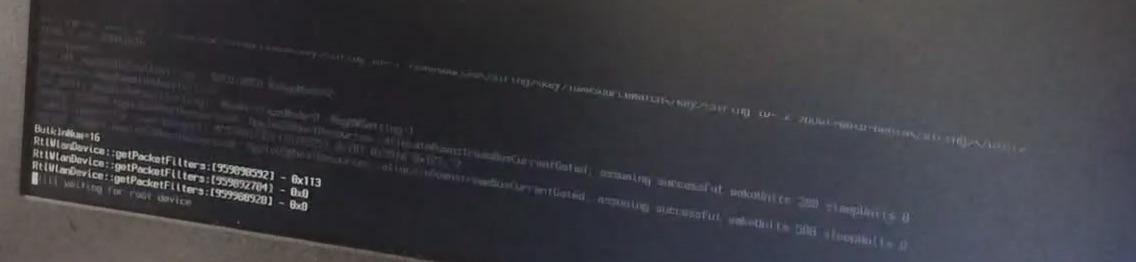

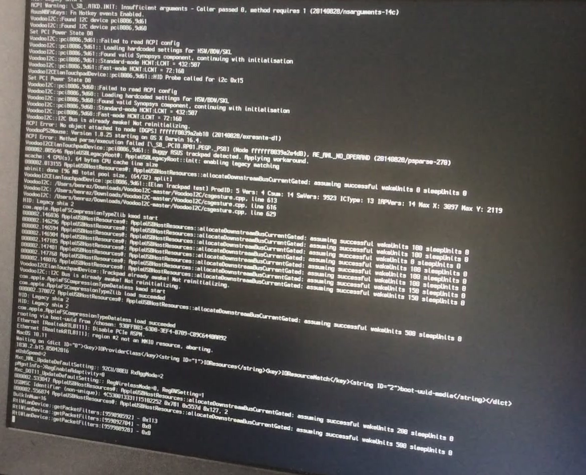

Giodevil Posted March 20, 2017 Share Posted March 20, 2017 Riusciresti a fare un screenshot del blocco? Intanto provo a rifare il tutto, il fatto è che è una procedura che non ho mai potuto verificare. Allego le foto. Le prime 3 (0470_1/2/3) sono state fatte con il dongle inserito. Alla prova subito dopo ho avuto un kernel panic (senza dongle). Ho subito riprovato senza dongle e trovi il risultato negli ultimi due file (0472_1/2). @Giodevil Prova anche con quelli del pacchetto allegato con il config+ dropoem. Sono gli SSDT originali, è solo per capire dove stà l'errore Dopo pranzo provo. Link to comment https://www.insanelymac.com/forum/topic/320802-primi-problemi-su-asus-k501ux/page/24/#findComment-2387745 Share on other sites More sharing options...

Giodevil Posted March 20, 2017 Share Posted March 20, 2017 Ecco qua, ancora errore... Link to comment https://www.insanelymac.com/forum/topic/320802-primi-problemi-su-asus-k501ux/page/24/#findComment-2387882 Share on other sites More sharing options...
Jolly Posted March 20, 2017 Share Posted March 20, 2017 @Giodevil Purtroppo mi sa che la cosa è oltre le mie competenze. Gli SSDT dell'ultimo pacchetto sono quelli originali, perchè diano un KP non lo so. La procedura che ho usato per disabilitare la nVidia presumo di averla implementata correttamente però sembra che il problema si presenti a monte. smbios non lo usavo ne prima e ne ora quindi non è quello il problema purtroppo con sierra il wifi non ne voleva sapere di andare Se tu vuoi procedere modo tuo nulla da eccepire, io però così non sono in grado di lavorarci su. Link to comment https://www.insanelymac.com/forum/topic/320802-primi-problemi-su-asus-k501ux/page/24/#findComment-2387939 Share on other sites More sharing options...
RichieKotzen Posted March 20, 2017 Author Share Posted March 20, 2017 Purtroppo mi sa che la cosa è oltre le mie competenze. Gl iSSDT dell'ultimo pacchetto sono quelli originali, perchè diano un KP non lo so. La procedura che ho usato per disabilitare la nVidia presumo di averla implementata correttamente però sembra che il problema si presenti a monte. Se tu vuoi procedere modo tuo nulla da eccepire, io però così non sono in grado di lavorarci su. no non intendevo in quel senso anzi grazie mille per l'aiuto, l'smbios era ok per Sierra ma purtroppo il wifi non andava per avviare el capitan devo lasciare l'smbio cosi vuoto altrimenti KP Ecco qua, ancora errore... hai provato senza dsdt,non ricordo come ma ho bypassato quel problema Link to comment https://www.insanelymac.com/forum/topic/320802-primi-problemi-su-asus-k501ux/page/24/#findComment-2387948 Share on other sites More sharing options...
Giodevil Posted March 20, 2017 Share Posted March 20, 2017 @Giodevil Purtroppo mi sa che la cosa è oltre le mie competenze. Gli SSDT dell'ultimo pacchetto sono quelli originali, perchè diano un KP non lo so. La procedura che ho usato per disabilitare la nVidia presumo di averla implementata correttamente però sembra che il problema si presenti a monte. Se tu vuoi procedere modo tuo nulla da eccepire, io però così non sono in grado di lavorarci su. Tengo il config 3 per ora, le sue 4 ore di autonomia ora la batteria le ha. Grazie comunque! Link to comment https://www.insanelymac.com/forum/topic/320802-primi-problemi-su-asus-k501ux/page/24/#findComment-2387951 Share on other sites More sharing options...

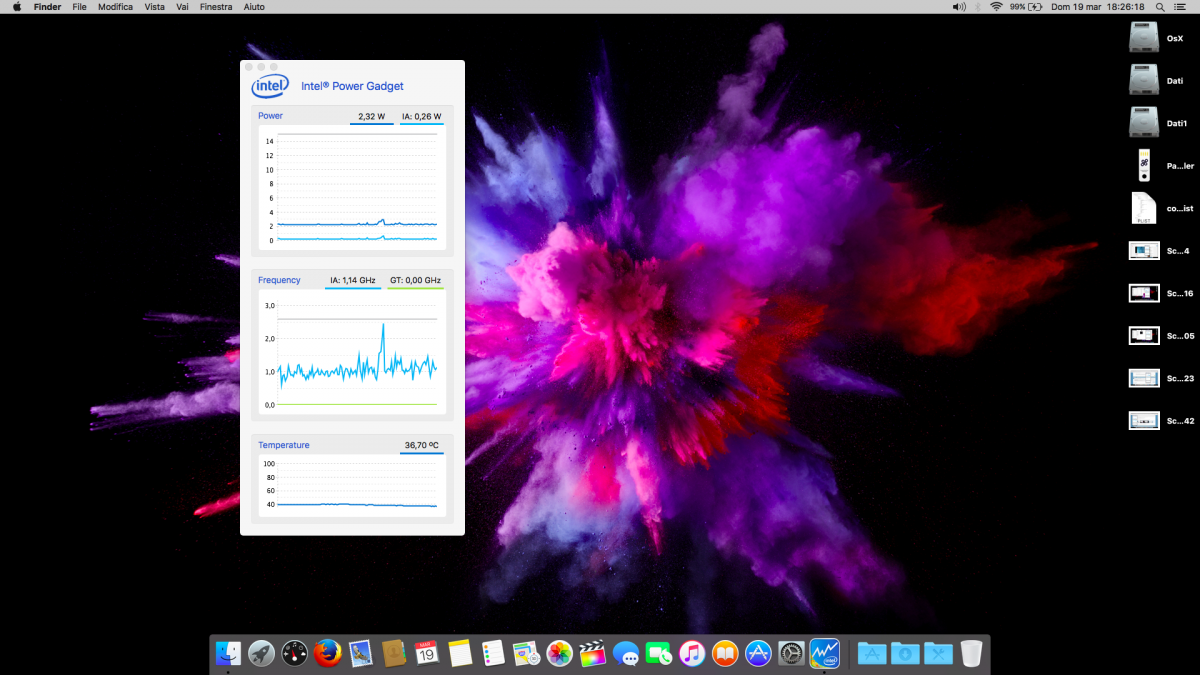

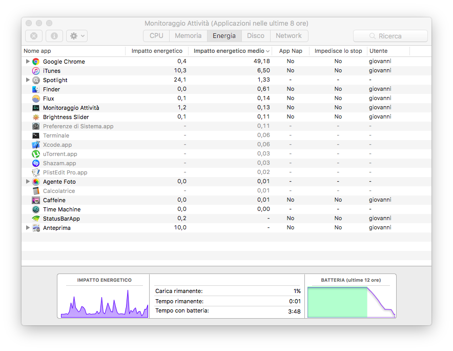

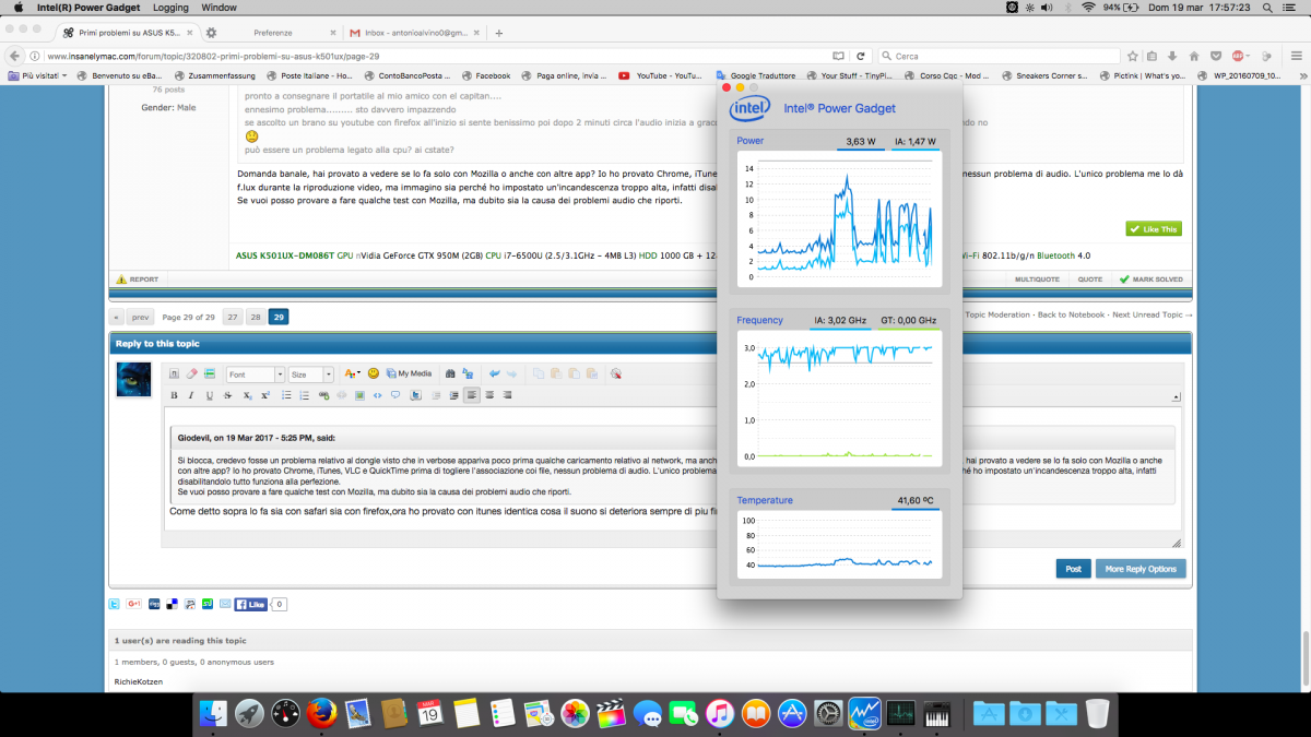

Giodevil Posted March 20, 2017 Share Posted March 20, 2017 Comunque questo è uno screen che ho fatto l'altro ieri, considerate che ho tenuto la musica al massimo fino al 25% di batteria, quindi sono fiducioso che in uso normale "da ufficio" arrivi anche a 5/6 ore. Link to comment https://www.insanelymac.com/forum/topic/320802-primi-problemi-su-asus-k501ux/page/24/#findComment-2388003 Share on other sites More sharing options...
Jolly Posted March 20, 2017 Share Posted March 20, 2017 Non è male, ma disabilitare la nvidia porterebbe un ulteriore miglioramento. Capire come farlo sarebbe poi utile anche a noi che non abbiamo la possibilità di avere l'hardware per le mani per sperimentare. Porta pazienza che la cosa potrà essere utile anche a qualcun'altro Link to comment https://www.insanelymac.com/forum/topic/320802-primi-problemi-su-asus-k501ux/page/24/#findComment-2388018 Share on other sites More sharing options...
