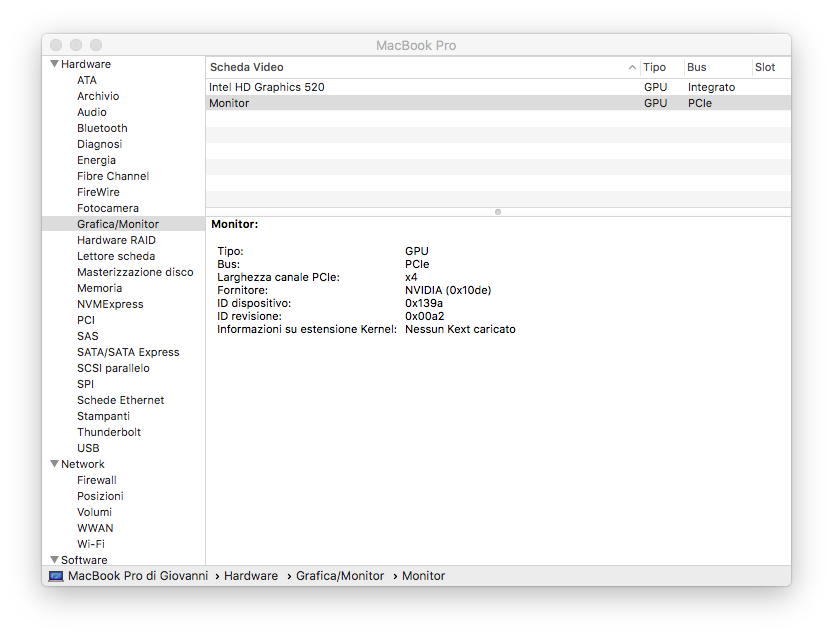

Ho provato il DSDT di Gengik, dopo un riavvio quasi istantaneo e un boot con kernel panic, al terzo tentativo si è avviato, ma in grafica compare ancora la NVIDIA.
Allego la foto.

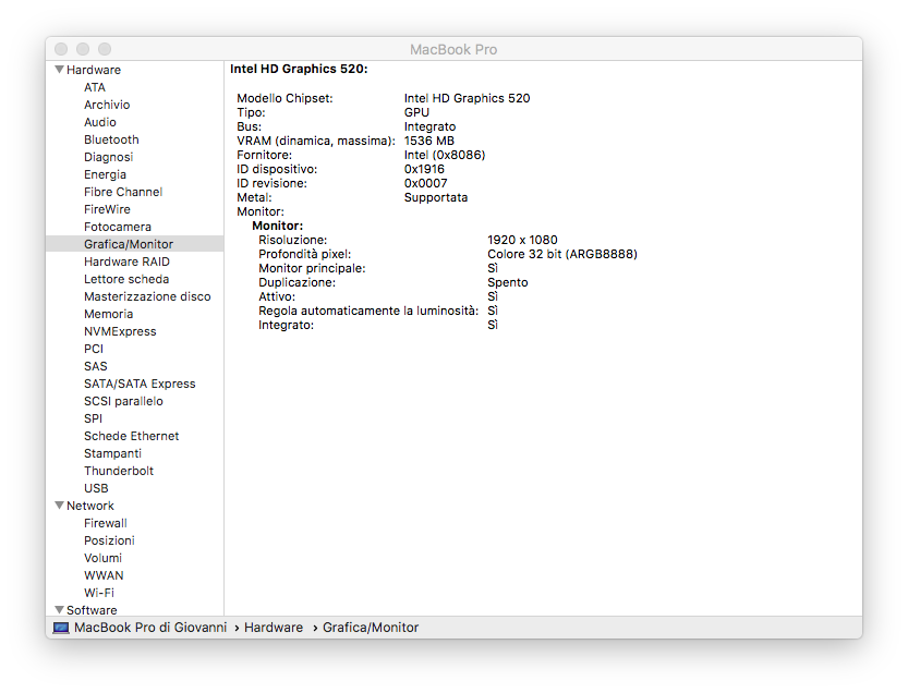

Ce l'abbiamo fatta! :D
Non compare più Monitor in grafica, allego lo screen.

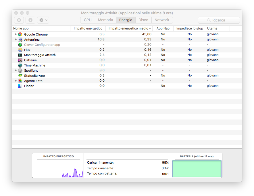

Aggiungo questa stima, più che ottima se veritiera!
Avrei forse preferito che funzionasse con il solo dsdt di gengik. Comunque l'importante è raggiungere il risultato. Mi sembra che tu sia abbastanza a posto. Riporta gli eventuali miglioramenti di batteria con la nvidia disabilitata.

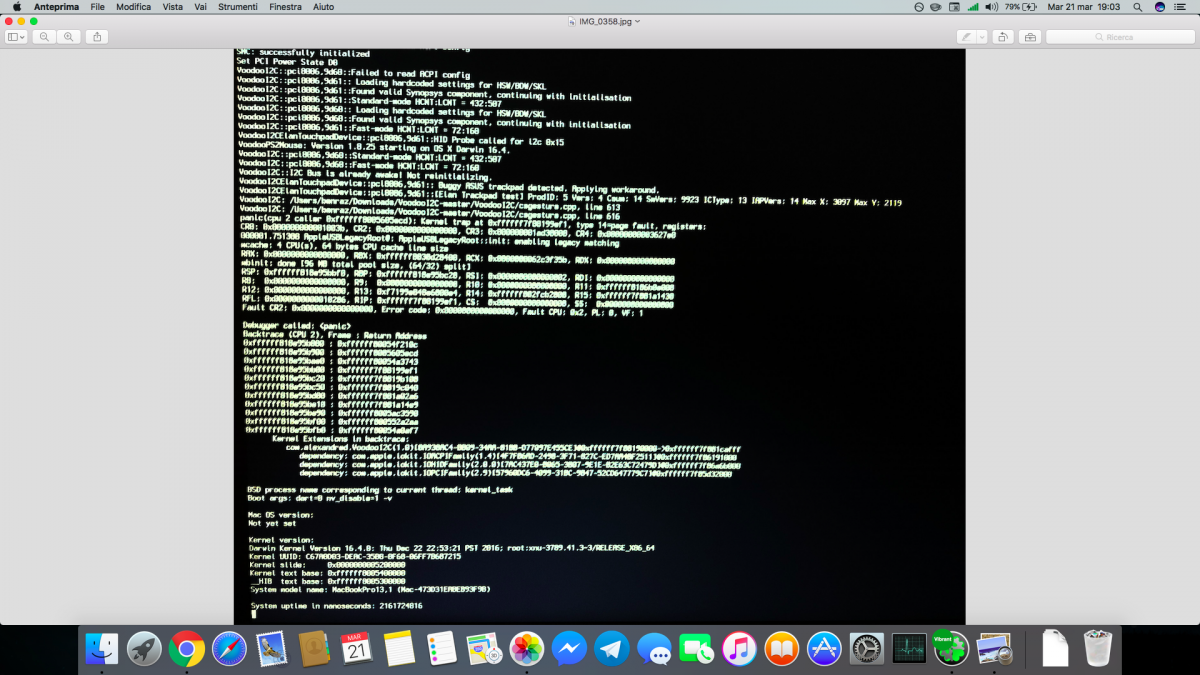

mmm non è un KP che mi aspettavo...sembra il problema sia voodoo
