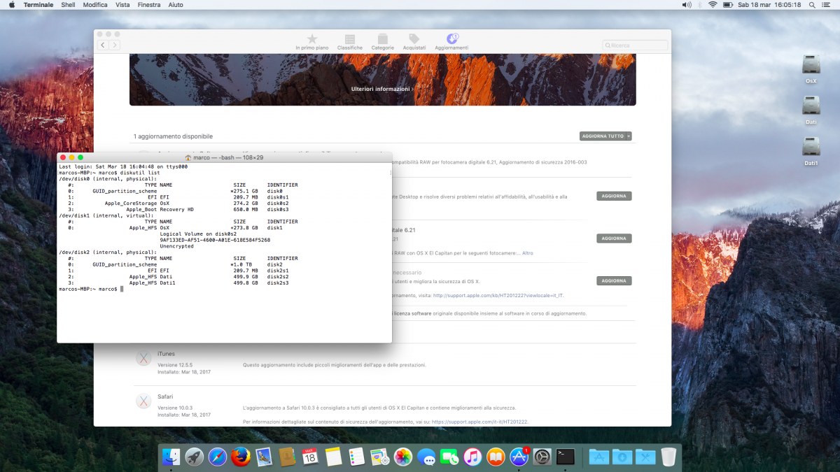

solito problema col disco ecco una foto

la cura per corestorage è sempre quella che ti avevo postato ossia
sudo diskutil cs revert 9AF133ED-AF51-4600-A01E-618E584F5268
Controlla se ho scritto bene il seriale dopo "revert" perché non leggo tanto bene dalla foto
