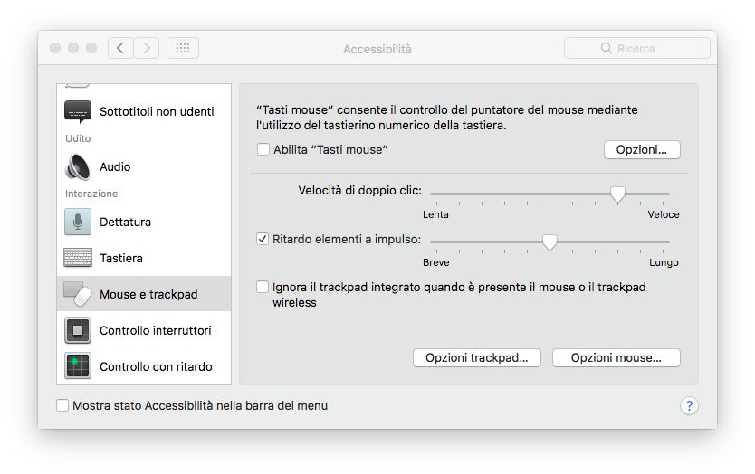

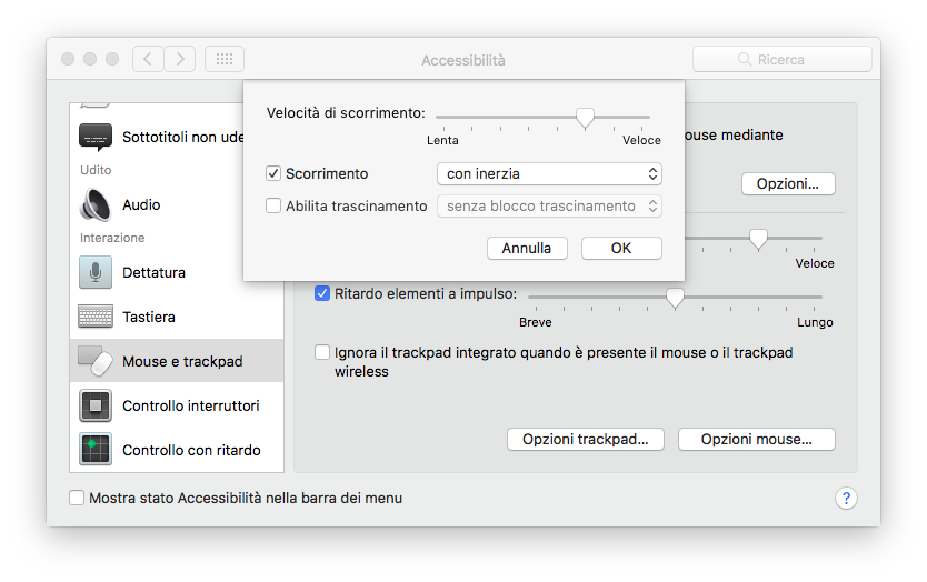

Jolly Posted March 15, 2017 Share Posted March 15, 2017 Per il trackpad, prova ad andare in preferenze di sistema /. Accessibilità / mouse e trackpad è vedi cosa puoi fare anche lì. Per iMessage il problema è lo stesso che denunciano anche i possessori di veri Mac , l'importante è che non sia un problema di accesso con tanto di avviso di chiamare l'assistenza, una soluzione si troverà. Capisco che non ti possa interessare di mandare SMS con il Mac, però pensavo che abilitarlo con quella opzione potesse sbloccare la cosa. Link to comment https://www.insanelymac.com/forum/topic/320802-primi-problemi-su-asus-k501ux/page/21/#findComment-2385242 Share on other sites More sharing options...
Giodevil Posted March 16, 2017 Share Posted March 16, 2017 Per il trackpad, prova ad andare in preferenze di sistema /. Accessibilità / mouse e trackpad è vedi cosa puoi fare anche lì. Per iMessage il problema è lo stesso che denunciano anche i possessori di veri Mac , l'importante è che non sia un problema di accesso con tanto di avviso di chiamare l'assistenza, una soluzione si troverà. Capisco che non ti possa interessare di mandare SMS con il Mac, però pensavo che abilitarlo con quella opzione potesse sbloccare la cosa. Nelle impostazioni accessibilità ci sono le stesse impostazioni di prima, allego gli screen. Lasciando perdere iMessage per un momento, che posso provare a fixare in seguito, si può fare qualcosa per la durata della batteria? Non mi dura più di un'ora e mezza... Su windows ci faccio tranquillamente sulle 4/5 ore, a volte anche 6. Ho l'impressione che il processore giri sempre a frequenza elevata anche in condizioni di riposo... Link to comment https://www.insanelymac.com/forum/topic/320802-primi-problemi-su-asus-k501ux/page/21/#findComment-2385344 Share on other sites More sharing options...

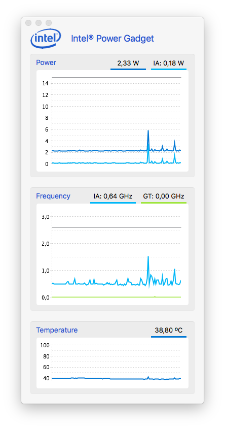

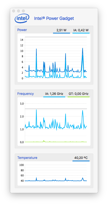

Jolly Posted March 16, 2017 Share Posted March 16, 2017 Per la batteria controlla se viene vista solo la scheda video integrata in informazioni di sistema. Fai un Intelpowergadget lasciando il pc a riposo senza fare niente per un paio di minuti e poi posta immagine. Link to comment https://www.insanelymac.com/forum/topic/320802-primi-problemi-su-asus-k501ux/page/21/#findComment-2385354 Share on other sites More sharing options...

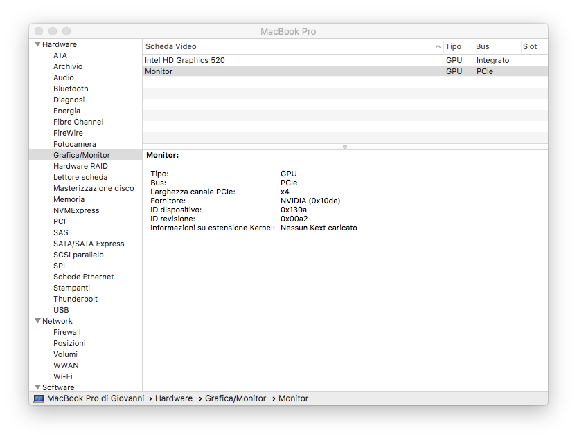

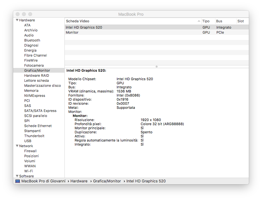

Giodevil Posted March 16, 2017 Share Posted March 16, 2017 L'ho lasciato per più di 8 minuti inattivo, non ho aperto nient'altro. Dimenticavo, questo è quanto vedo nel resoconto di sistema in grafica. Link to comment https://www.insanelymac.com/forum/topic/320802-primi-problemi-su-asus-k501ux/page/21/#findComment-2385381 Share on other sites More sharing options...
Jolly Posted March 16, 2017 Share Posted March 16, 2017 La situazione non è ottimale, la nvidia non mi pare disabilitata e il powermanagement non và bene così, devo ricontrollare tutto. Posta la efi attuale. Fammi sapere anche se hai voglia di provare un'altro kext per il trackpad Link to comment https://www.insanelymac.com/forum/topic/320802-primi-problemi-su-asus-k501ux/page/21/#findComment-2385383 Share on other sites More sharing options...

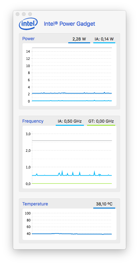

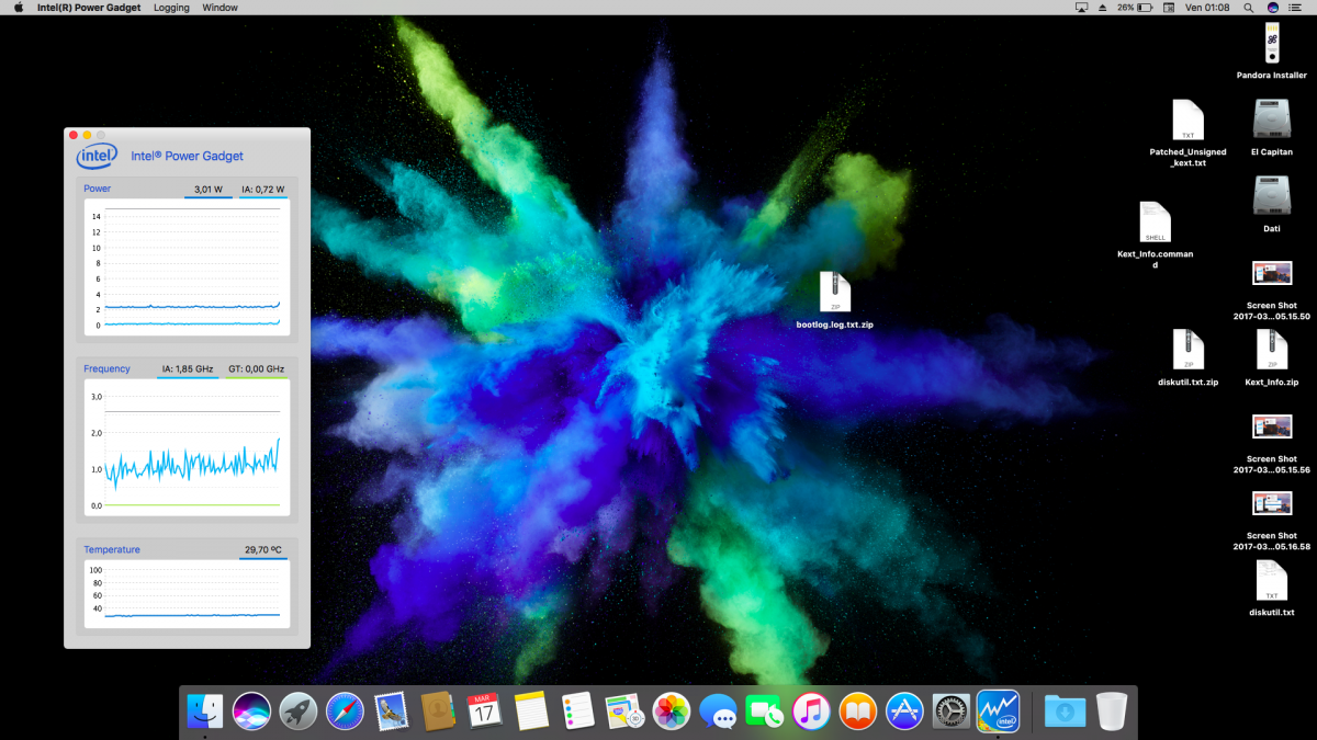

RichieKotzen Posted March 17, 2017 Author Share Posted March 17, 2017 il mio a riposo Link to comment https://www.insanelymac.com/forum/topic/320802-primi-problemi-su-asus-k501ux/page/21/#findComment-2386025 Share on other sites More sharing options...
Jolly Posted March 17, 2017 Share Posted March 17, 2017 il mio a riposo Se alleghi DSDT e config che stai usando si potrebbe vedere di capire cosa c'è di diverso in ciò che ho fatto a Giodevil. Link to comment https://www.insanelymac.com/forum/topic/320802-primi-problemi-su-asus-k501ux/page/21/#findComment-2386050 Share on other sites More sharing options...
RichieKotzen Posted March 17, 2017 Author Share Posted March 17, 2017 Se alleghi DSDT e config che stai usando si potrebbe vedere di capire cosa c'è di diverso in ciò che ho fatto a Giodevil. il mio è ok? Link to comment https://www.insanelymac.com/forum/topic/320802-primi-problemi-su-asus-k501ux/page/21/#findComment-2386053 Share on other sites More sharing options...

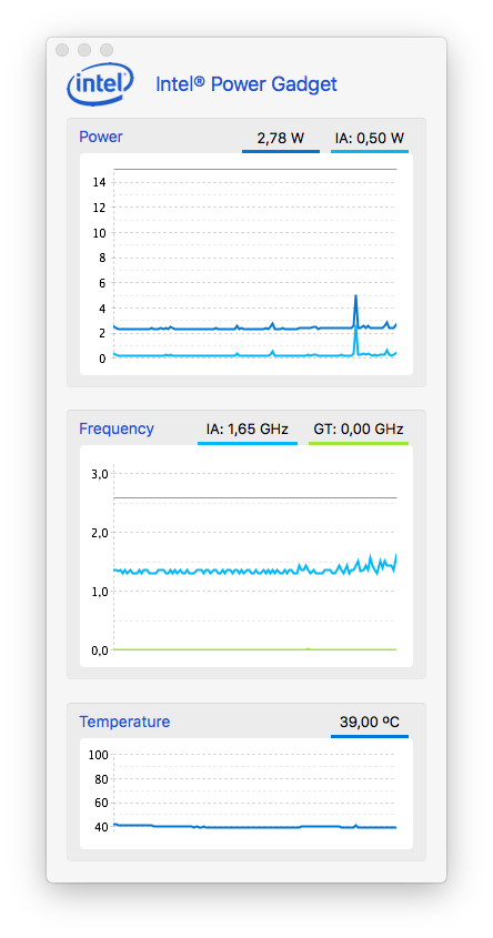

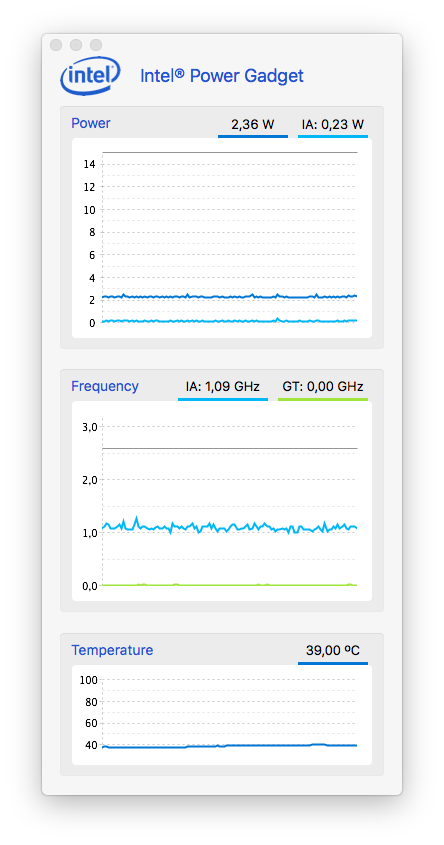

Giodevil Posted March 17, 2017 Share Posted March 17, 2017 Ecco qui, non sapendo se il command facesse sempre la stessa cosa l'ho eseguito con ogni config. Kext_Info.zip Link to comment https://www.insanelymac.com/forum/topic/320802-primi-problemi-su-asus-k501ux/page/21/#findComment-2386061 Share on other sites More sharing options...

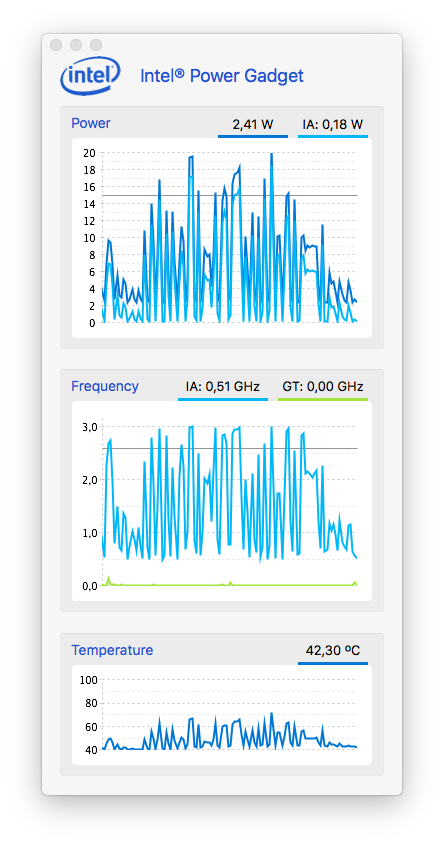

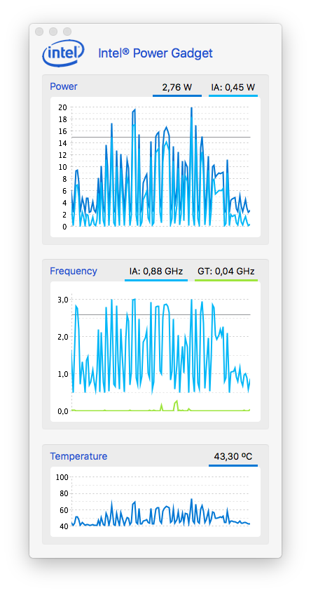

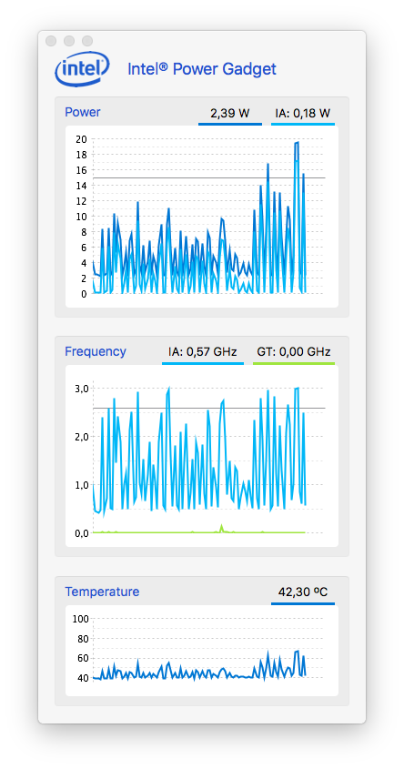

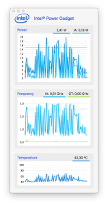

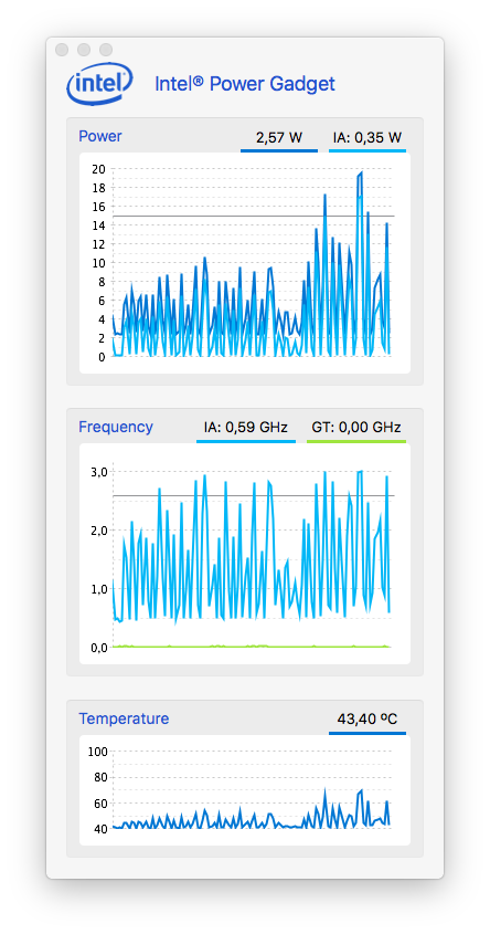

Jolly Posted March 17, 2017 Share Posted March 17, 2017 Di kext info ne bastava uno, mi serviva per controllare appunto i kext. Guardando i grafici, i primi due, partendo da SX mi paiono corretti per quanto riguarda l a frequenza minima, però dovresti fare anche un geekbench per vedere se il turbo viene aggiunto correttamente. Lascia perdere il config 5 che mi sembra errato. Prova anche questo VoodooPS2, ho tolto da PlugIns il kext riguardante il Trackpad che kext info segnala come caricato e, in teoria, è inutile visto che il tuo funziona con VoodooI2C.kext, sia mai che interferisca. Sempre riguardo VoodooI2C.kext dovresti tenere controllato se vengono rilasciate nuove build che potrebbero migliorare il funzionamento. VoodooPS2Controller.kext No Trackpad.zip Link to comment https://www.insanelymac.com/forum/topic/320802-primi-problemi-su-asus-k501ux/page/21/#findComment-2386068 Share on other sites More sharing options...

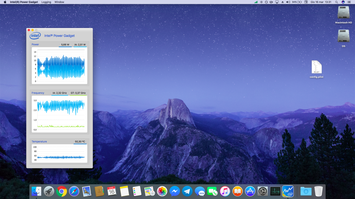

Giodevil Posted March 17, 2017 Share Posted March 17, 2017 Il touchpad funziona allo stesso modo anche con questo VoodooPS2, a proposito, penso sia normale, ma nella schermata di clover il touchpad non funziona. Credevo che il config 4 fosse migliore, ma in condizioni di stress mi pare pressoché equivalente al 3, allego gli screen. Link to comment https://www.insanelymac.com/forum/topic/320802-primi-problemi-su-asus-k501ux/page/21/#findComment-2386094 Share on other sites More sharing options...
Jolly Posted March 17, 2017 Share Posted March 17, 2017 Torna la vodoops2 precedente naturalmente. Secondo me tieni il config 3 e vedi come si comporta ora la batteria. Non ho capito cosa usi per fare lo stress test. Link to comment https://www.insanelymac.com/forum/topic/320802-primi-problemi-su-asus-k501ux/page/21/#findComment-2386190 Share on other sites More sharing options...
Giodevil Posted March 17, 2017 Share Posted March 17, 2017 Torna la vodoops2 precedente naturalmente. Secondo me tieni il config 3 e vedi come si comporta ora la batteria. Non ho capito cosa usi per fare lo stress test. Non capisco cosa intendi con la prima frase... Provo a tenere il config 3, per lo stress test ho usato geekbench come mi hai consigliato tu (versione gratuita del sito ufficiale). Ma per quanto riguarda il turbo? Link to comment https://www.insanelymac.com/forum/topic/320802-primi-problemi-su-asus-k501ux/page/21/#findComment-2386203 Share on other sites More sharing options...
