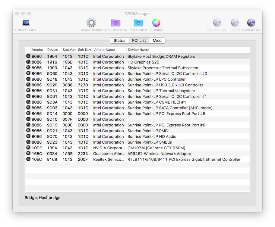

Giodevil Posted March 14, 2017 Share Posted March 14, 2017 Bisogna vedere anche se li hai configurati a dovere.Scusa l'ignoranza, ma che configurazione dovrei fare? Allego dpci. Tra i dispositivi potrebbe esserci anche il dongle wifi, l'ho già collegato e installato i driver. Link to comment https://www.insanelymac.com/forum/topic/320802-primi-problemi-su-asus-k501ux/page/20/#findComment-2384448 Share on other sites More sharing options...

RichieKotzen Posted March 15, 2017 Author Share Posted March 15, 2017 Avevo la due fattori che ho odiato per mesi, finalmente ho rimesso la due passaggi, grazie! Per ora la situazione iMessage non è comunque cambiata... Per quanto riguarda i kext, nessuna differenza rispetto a prima, né il wifi, né il bluetooth funzionano. il wifi non ti funzionerà mai devi sostituirlo ed è semplicissimo Link to comment https://www.insanelymac.com/forum/topic/320802-primi-problemi-su-asus-k501ux/page/20/#findComment-2384612 Share on other sites More sharing options...
Jolly Posted March 15, 2017 Share Posted March 15, 2017 Confermo quanto detto da Richie. Sembra che anche questa sia compatibile: http://www.ebay.co.uk/itm/DELL-DW1830-Broadcom-BCM943602BAED-M-2-NGFF-802-11AC-1300Mbps-BT4-1-Hackintosh-/192100527686 1 Link to comment https://www.insanelymac.com/forum/topic/320802-primi-problemi-su-asus-k501ux/page/20/#findComment-2384616 Share on other sites More sharing options...
mirandaginevra Posted March 15, 2017 Share Posted March 15, 2017 Si con la scheda Wi-Fi non hai proprio scampo , o si sostituisce o niente, comunque è veramente facile sostituirla devi solamente stare attento ad attaccare le antennine, Jolly riguardo alla mia scheda bcrm94352z funziona tutto come mi avevi già detto tu il Bluetooth non può fare l'accoppiamento con iPhone però da informazioni di sistema mi rivela anche l'handoff attivo ma non c'è verso di farlo funzionare Link to comment https://www.insanelymac.com/forum/topic/320802-primi-problemi-su-asus-k501ux/page/20/#findComment-2384654 Share on other sites More sharing options...

Giodevil Posted March 15, 2017 Share Posted March 15, 2017 Allora cancello le ultime kext, dato che sono inutili. Per ora il dongle non mi dà troppo fastidio, in caso volessi cambiare la scheda come dovrei procedere? Perché ho letto in rete che esistono due versioni della scheda citata da Richie, una con l'attacco/antenna diverso/a (?) e non saprei quale comprare... Utenti americani l'hanno comprata direttamente da Dell per circa 20$, quel modello andrebbe bene? Potrei importarla, tanto come costo finale non varia da quello dei tedeschi che la vendono ricondizionata/usata (col rischio che sia stata tagliata male, in caso l'abbiano tagliata). Poniamo comunque che cambi la scheda, dovrò usare altri kext o funzionerà sempre nativamente? Chiedo direttamente a Richie visto che ha il mio modello di portatile, per sostituire la scheda bisogna togliere sigilli? Non voglio invalidare la garanzia, questo è ciò che mi preoccupa... Almeno in caso di problemi mi basterebbe rimettere la scheda originale. Senza parlare di situazioni ipotetiche, quello che mi preme di più allo stato attuale è avere iMessage/FaceTime funzionanti, sto provando anche a seguire le indicazioni del link del forum Apple, ma finirà nulla ha funzionato... La cosa è strana anche perché sui miei dispositivi è persino arrivata la notifica "iMessage è in uso su MacBook Pro...". Link to comment https://www.insanelymac.com/forum/topic/320802-primi-problemi-su-asus-k501ux/page/20/#findComment-2384688 Share on other sites More sharing options...

RichieKotzen Posted March 15, 2017 Author Share Posted March 15, 2017 Allora cancello le ultime kext, dato che sono inutili. Per ora il dongle non mi dà troppo fastidio, in caso volessi cambiare la scheda come dovrei procedere? Perché ho letto in rete che esistono due versioni della scheda citata da Richie, una con l'attacco/antenna diverso/a (?) e non saprei quale comprare... Utenti americani l'hanno comprata direttamente da Dell per circa 20$, quel modello andrebbe bene? Potrei importarla, tanto come costo finale non varia da quello dei tedeschi che la vendono ricondizionata/usata (col rischio che sia stata tagliata male, in caso l'abbiano tagliata). Poniamo comunque che cambi la scheda, dovrò usare altri kext o funzionerà sempre nativamente? Chiedo direttamente a Richie visto che ha il mio modello di portatile, per sostituire la scheda bisogna togliere sigilli? Non voglio invalidare la garanzia, questo è ciò che mi preoccupa... Almeno in caso di problemi mi basterebbe rimettere la scheda originale. Senza parlare di situazioni ipotetiche, quello che mi preme di più allo stato attuale è avere iMessage/FaceTime funzionanti, sto provando anche a seguire le indicazioni del link del forum Apple, ma finirà nulla ha funzionato... La cosa è strana anche perché sui miei dispositivi è persino arrivata la notifica "iMessage è in uso su MacBook Pro...". se prendi la bcm94352z dovrai usare dei kext e basta,è una delle pochissime schede compatibili di quel formato NGFF sigilli non ce ne sono attento solo a non graffiare le viti,usa guanti in gomma quando la installi https://www.amazon.it/bcm94352z-DW1560-WLAN-Bluetooth-4-0-scheda-M-2-867-Mbps/dp/B0156EGULC/ref=sr_1_1?ie=UTF8&qid=1489572351&sr=8-1&keywords=bcm94352z Link to comment https://www.insanelymac.com/forum/topic/320802-primi-problemi-su-asus-k501ux/page/20/#findComment-2384693 Share on other sites More sharing options...
