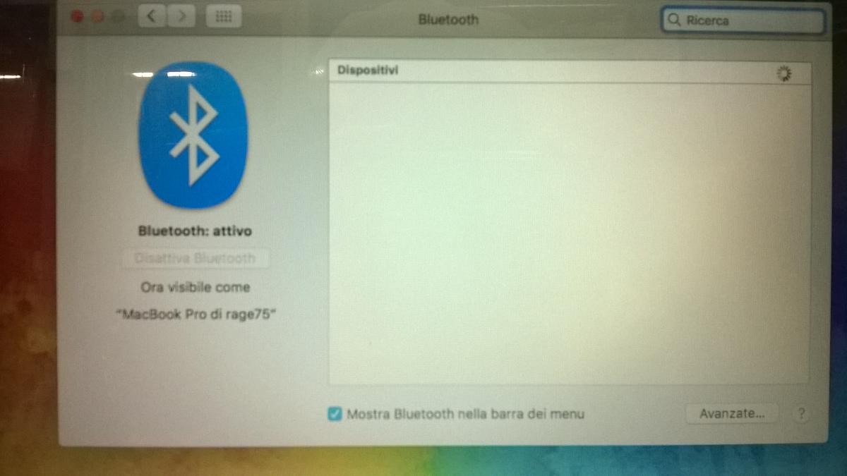

rage75 Posted November 17, 2016 Author Share Posted November 17, 2016 Ok, ricevuto, per il Bt intendo che in preferenze mi da Bluetooth attivato, ricerca dispositivi in corso, ma il mio Windows Phone non lo vede, devo provare con un iphone. Nel frattempo non é che nel forum c'è una lista di schede Wi-Fi compatibili con Sierra, volevo sostituire. Link to comment https://www.insanelymac.com/forum/topic/317769-installazione-sierra-su-asus-k56cb/page/6/#findComment-2320667 Share on other sites More sharing options...
Jolly Posted November 17, 2016 Share Posted November 17, 2016 Richiedo, provato con i kext che ti ho passato? Per il WiFi qui hai tutto quello che serve: http://www.insanelymac.com/forum/topic/292542-airport-pcie-half-mini/ Link to comment https://www.insanelymac.com/forum/topic/317769-installazione-sierra-su-asus-k56cb/page/6/#findComment-2320688 Share on other sites More sharing options...
rage75 Posted November 17, 2016 Author Share Posted November 17, 2016 Avevo provato a suo tempo ma adesso riprovo tutto un kext alla volta. Link to comment https://www.insanelymac.com/forum/topic/317769-installazione-sierra-su-asus-k56cb/page/6/#findComment-2320704 Share on other sites More sharing options...
Jolly Posted November 17, 2016 Share Posted November 17, 2016 Il Bluetooth injector va da solo nella efi, brcmpatchram sono due e vanno assieme in s/L/e , i fakepciid anche in coppia ma nella efi Tutto quello che non funziona cancellalo subito Link to comment https://www.insanelymac.com/forum/topic/317769-installazione-sierra-su-asus-k56cb/page/6/#findComment-2320733 Share on other sites More sharing options...
rage75 Posted November 17, 2016 Author Share Posted November 17, 2016 Tranquillo, faccio un passo alla volta, devi ancora iniziare adesso sono al lavoro Link to comment https://www.insanelymac.com/forum/topic/317769-installazione-sierra-su-asus-k56cb/page/6/#findComment-2320752 Share on other sites More sharing options...
rage75 Posted November 17, 2016 Author Share Posted November 17, 2016 Ingressi usb sistemati, per il Bluetooth ho provato entrambe le soluzioni ma niente, come puoi vedere da foto é in continua ricerca dispositivi ed é sempre attivo, l'opzione disattiva non é selezionabile. Il Cell. Non lo vede e lui non vede il Cell, provato anche con iphone. Rimuovo i kext non funzionanti? Link to comment https://www.insanelymac.com/forum/topic/317769-installazione-sierra-su-asus-k56cb/page/6/#findComment-2320865 Share on other sites More sharing options...

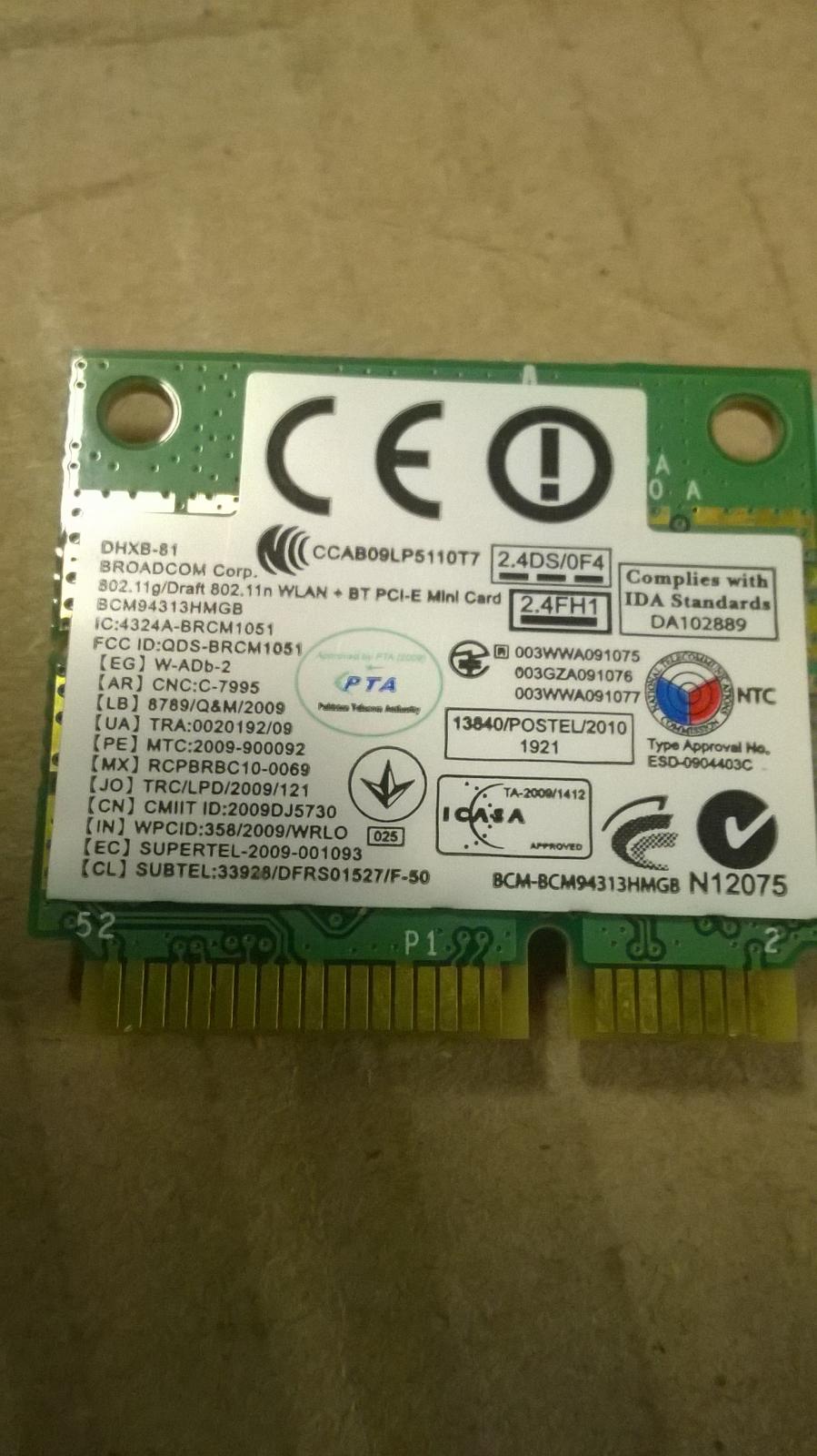

rage75 Posted November 18, 2016 Author Share Posted November 18, 2016 Avrei questa in casa, possiamo fare un tentativo? Link to comment https://www.insanelymac.com/forum/topic/317769-installazione-sierra-su-asus-k56cb/page/6/#findComment-2321105 Share on other sites More sharing options...
gengik84 Posted November 18, 2016 Share Posted November 18, 2016 Non compatibile Link to comment https://www.insanelymac.com/forum/topic/317769-installazione-sierra-su-asus-k56cb/page/6/#findComment-2321106 Share on other sites More sharing options...
rage75 Posted November 18, 2016 Author Share Posted November 18, 2016 Alternativa? Link to comment https://www.insanelymac.com/forum/topic/317769-installazione-sierra-su-asus-k56cb/page/6/#findComment-2321111 Share on other sites More sharing options...
rage75 Posted November 18, 2016 Author Share Posted November 18, 2016 Da quello che ho letto nel topic Toleda con la 9280 si può fare. Link to comment https://www.insanelymac.com/forum/topic/317769-installazione-sierra-su-asus-k56cb/page/6/#findComment-2321126 Share on other sites More sharing options...
gengik84 Posted November 18, 2016 Share Posted November 18, 2016 Si dovrebbe lavorare nativamente Link to comment https://www.insanelymac.com/forum/topic/317769-installazione-sierra-su-asus-k56cb/page/6/#findComment-2321130 Share on other sites More sharing options...
