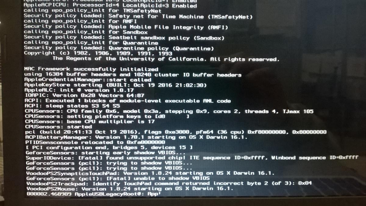

rage75 Posted November 15, 2016 Author Share Posted November 15, 2016 Per il momento sto fermo, fatto sta che con quel config non riesco a bootare, ho provato a metterlo prima sulla chiavetta che tengo per sicurezza, poi su hd. In entrambi i casi si blocca. Link to comment https://www.insanelymac.com/forum/topic/317769-installazione-sierra-su-asus-k56cb/page/5/#findComment-2319600 Share on other sites More sharing options...
gengik84 Posted November 15, 2016 Share Posted November 15, 2016 Prova il dsdt allegato, sempre con il config che ti avevo passato. non ho messo audio ecc, per adesso vorrei risolvere il problema al boot DSDT1.aml.zip Link to comment https://www.insanelymac.com/forum/topic/317769-installazione-sierra-su-asus-k56cb/page/5/#findComment-2319620 Share on other sites More sharing options...
rage75 Posted November 15, 2016 Author Share Posted November 15, 2016 Fermo cosi. Link to comment https://www.insanelymac.com/forum/topic/317769-installazione-sierra-su-asus-k56cb/page/5/#findComment-2319636 Share on other sites More sharing options...
gengik84 Posted November 15, 2016 Share Posted November 15, 2016 Prova su altre porte usb.. Altra prova, su quel config prova ad inserire FixOwnership Link to comment https://www.insanelymac.com/forum/topic/317769-installazione-sierra-su-asus-k56cb/page/5/#findComment-2319648 Share on other sites More sharing options...
rage75 Posted November 15, 2016 Author Share Posted November 15, 2016 Non lo sto provando da usb, lo sto provando da Sierra. Facendo il boot da Hd puoi già escludere le usb, se ti può essere utile non mi lascia accedere all app Store ma dubito che c'entra qualcosa, adesso provo a inserire Fixownership da clover option e ti faccio sapere Link to comment https://www.insanelymac.com/forum/topic/317769-installazione-sierra-su-asus-k56cb/page/5/#findComment-2319650 Share on other sites More sharing options...
rage75 Posted November 15, 2016 Author Share Posted November 15, 2016 Dove inserisco fixOwnership? Ok, era usb Ownership, ok, con quella funziona! Link to comment https://www.insanelymac.com/forum/topic/317769-installazione-sierra-su-asus-k56cb/page/5/#findComment-2319725 Share on other sites More sharing options...
gengik84 Posted November 15, 2016 Share Posted November 15, 2016 Bene così... Link to comment https://www.insanelymac.com/forum/topic/317769-installazione-sierra-su-asus-k56cb/page/5/#findComment-2319729 Share on other sites More sharing options...
rage75 Posted November 15, 2016 Author Share Posted November 15, 2016 Me lo sistemo io con CC o ci pensi tu? Ho visto che nella chiavetta c'era il flag anche su usb injector. Comunque con calma. Per oggi direi che abbiamo già fatto parecchi passi avanti. Link to comment https://www.insanelymac.com/forum/topic/317769-installazione-sierra-su-asus-k56cb/page/5/#findComment-2319731 Share on other sites More sharing options...

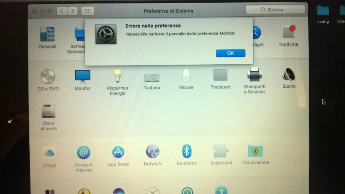

rage75 Posted November 15, 2016 Author Share Posted November 15, 2016 Devo ancora fare il lavoro con Dumper, se intendi quello. Mi dà ancora "impossibile caricare pannello preferenze Monitor", in compenso funziona la webcam. Anche Bluetooth Attivo! Link to comment https://www.insanelymac.com/forum/topic/317769-installazione-sierra-su-asus-k56cb/page/5/#findComment-2319740 Share on other sites More sharing options...

rage75 Posted November 16, 2016 Author Share Posted November 16, 2016 Scusate, non ho capito se devo eseguire la procedura di Jolly con Dumper o se non serve. Ciao grazie Link to comment https://www.insanelymac.com/forum/topic/317769-installazione-sierra-su-asus-k56cb/page/5/#findComment-2319860 Share on other sites More sharing options...
Jolly Posted November 16, 2016 Share Posted November 16, 2016 Mi sa di si, se vuoi regolare la luminosità Link to comment https://www.insanelymac.com/forum/topic/317769-installazione-sierra-su-asus-k56cb/page/5/#findComment-2319861 Share on other sites More sharing options...
rage75 Posted November 16, 2016 Author Share Posted November 16, 2016 Più che la luminosità, mi serve accedere al pannello per modificare la risoluzione se attacco un monitor esterno. Link to comment https://www.insanelymac.com/forum/topic/317769-installazione-sierra-su-asus-k56cb/page/5/#findComment-2319867 Share on other sites More sharing options...
Jolly Posted November 16, 2016 Share Posted November 16, 2016 Indipendentemente da cosa vuoi fare, da quello che so se vuoi vedere il pannello la strada è quella. C'è anche un'altra via che prevede di iniettare un EDID modificato via Clover, però è più semplice la prima. Comunque passa i tre EDID che ti genere il dumper che diamo una occhiata Link to comment https://www.insanelymac.com/forum/topic/317769-installazione-sierra-su-asus-k56cb/page/5/#findComment-2319875 Share on other sites More sharing options...

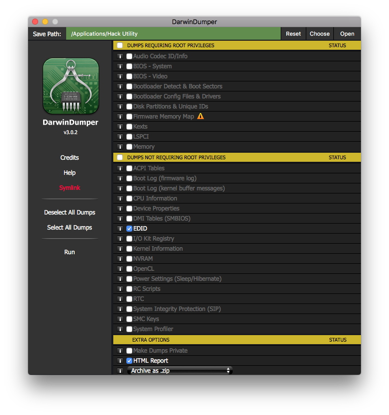

rage75 Posted November 16, 2016 Author Share Posted November 16, 2016 Sto provando ma non capisco bene: Lancio Darwin dumper e poi come si genera EDID.bin? Link to comment https://www.insanelymac.com/forum/topic/317769-installazione-sierra-su-asus-k56cb/page/5/#findComment-2319896 Share on other sites More sharing options...
Jolly Posted November 16, 2016 Share Posted November 16, 2016 Settalo come da immagine e poi clicchi su run, nella stessa cartella dove hai la app ti apparirà una cartella Darwindumper con dentro gli EDID Link to comment https://www.insanelymac.com/forum/topic/317769-installazione-sierra-su-asus-k56cb/page/5/#findComment-2319903 Share on other sites More sharing options...
rage75 Posted November 16, 2016 Author Share Posted November 16, 2016 Eccoli qua. Comunque quando ho installato Sierra prima di iniziare a provare dsts vari e config il pannello preferenze monitor funzionava. EDID.zip Link to comment https://www.insanelymac.com/forum/topic/317769-installazione-sierra-su-asus-k56cb/page/5/#findComment-2319926 Share on other sites More sharing options...
Jolly Posted November 16, 2016 Share Posted November 16, 2016 Continua e prepara il kext come spiegato e vedi se con quello risolvi Link to comment https://www.insanelymac.com/forum/topic/317769-installazione-sierra-su-asus-k56cb/page/5/#findComment-2319936 Share on other sites More sharing options...
rage75 Posted November 16, 2016 Author Share Posted November 16, 2016 Ok, lo farò nel tardo pomeriggio, intanto ho sistemato il config con Clover configurator, adesso faccio il boot da HD con il config e dsts di gengik84 senza problemi. Link to comment https://www.insanelymac.com/forum/topic/317769-installazione-sierra-su-asus-k56cb/page/5/#findComment-2319953 Share on other sites More sharing options...
