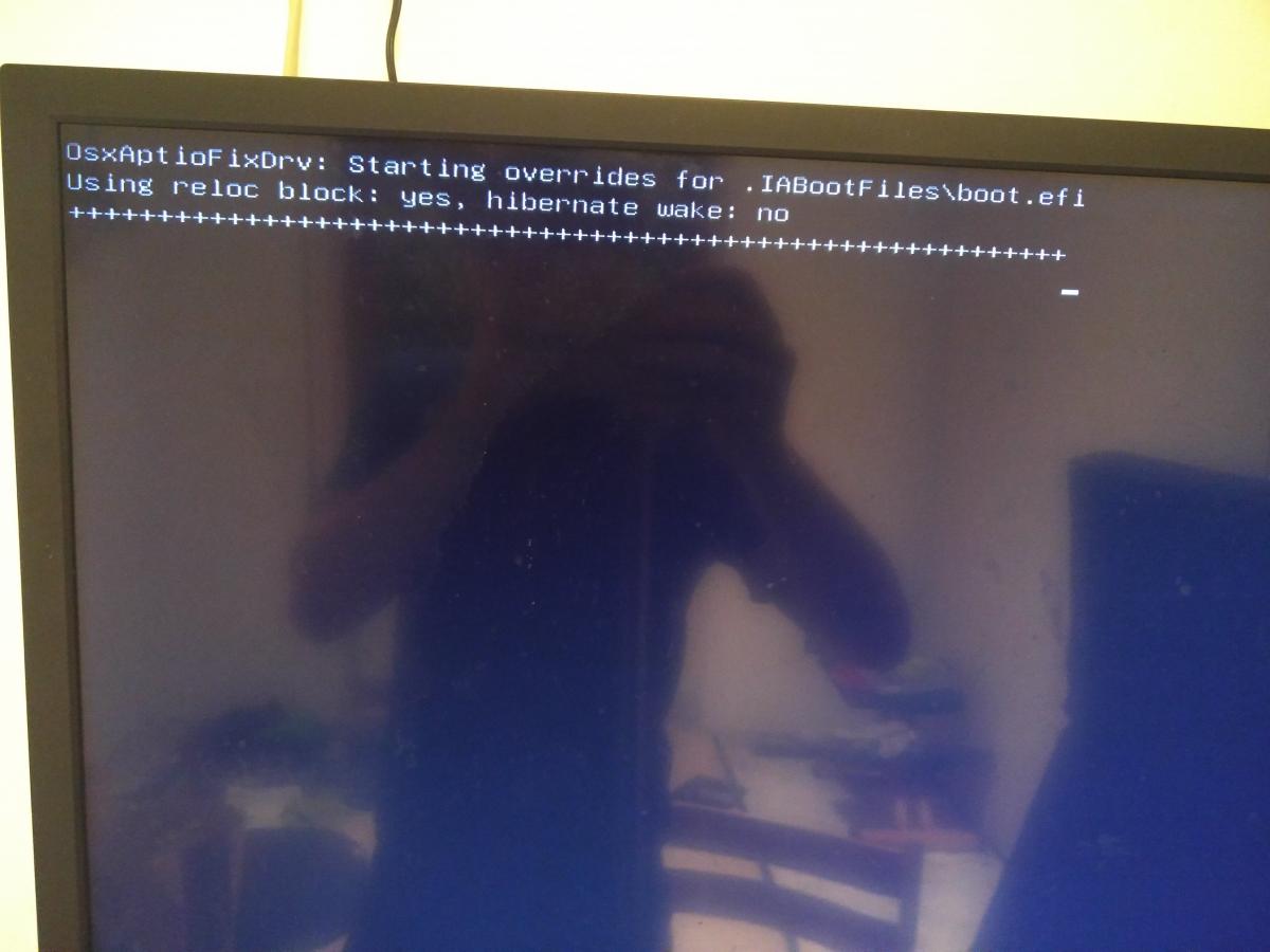

Angelo_ Posted September 21, 2016 Share Posted September 21, 2016 Salve ragazzi, ho seguito la guida di gengik84 qui sul forum ma nonostante vari tentativi (osxaptiofix, osxaptiofix2) provando sia sierra che El capitan non riesco a installarlo, mi sono attenuto alla guida se non per il fatto che ho provato a cambiare smbios(mettendo imac 14.2) ma non fuznzionava neanche senza Link to comment https://www.insanelymac.com/forum/topic/315622-non-riesco-ad-arrivare-allinstallersierra/ Share on other sites More sharing options...

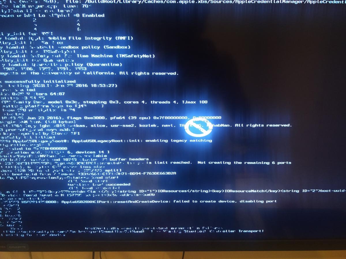

gengik84 Posted September 21, 2016 Share Posted September 21, 2016 Devi avviare in verbose e postare la foto del blocco.... Cosi non possiamo capire il problema Link to comment https://www.insanelymac.com/forum/topic/315622-non-riesco-ad-arrivare-allinstallersierra/#findComment-2281689 Share on other sites More sharing options...
Angelo_ Posted September 21, 2016 Author Share Posted September 21, 2016 Scusa, pensavo di averla allegata ma avevo dimenticato di fare attach, serve altro? Se riesco carico la cartella efi questa è la cartella efi dell'ultimo tentativo EFI.zip Link to comment https://www.insanelymac.com/forum/topic/315622-non-riesco-ad-arrivare-allinstallersierra/#findComment-2281698 Share on other sites More sharing options...
gengik84 Posted September 21, 2016 Share Posted September 21, 2016 Cancella la cartella EFI...scarica ultima versione di clover... installa come da guida...ma seleziona OsxAptioFix2Drv al posto dell'altro driver... sostituisci il config con quello allegatoconfig.plist.zip Ricordati di mettere Fake nella cartella 10.12 ...perchè adesso non l'hai fatto Link to comment https://www.insanelymac.com/forum/topic/315622-non-riesco-ad-arrivare-allinstallersierra/#findComment-2281741 Share on other sites More sharing options...
Angelo_ Posted September 21, 2016 Author Share Posted September 21, 2016 Cancella la cartella EFI...scarica ultima versione di clover... installa come da guida...ma seleziona OsxAptioFix2Drv al posto dell'altro driver... sostituisci il config con quello allegatoconfig.plist.zip Ricordati di mettere Fake nella cartella 10.12 ...perchè adesso non l'hai fatto Niente, si ferma allo stesso punto Link to comment https://www.insanelymac.com/forum/topic/315622-non-riesco-ad-arrivare-allinstallersierra/#findComment-2281764 Share on other sites More sharing options...
gengik84 Posted September 21, 2016 Share Posted September 21, 2016 Prova ad aggiungere KernelPM sul config Link to comment https://www.insanelymac.com/forum/topic/315622-non-riesco-ad-arrivare-allinstallersierra/#findComment-2281765 Share on other sites More sharing options...
Angelo_ Posted September 21, 2016 Author Share Posted September 21, 2016 È andato oltre quel punto ma si blocca, non saprei neanche come cercare questo errore Link to comment https://www.insanelymac.com/forum/topic/315622-non-riesco-ad-arrivare-allinstallersierra/#findComment-2281777 Share on other sites More sharing options...

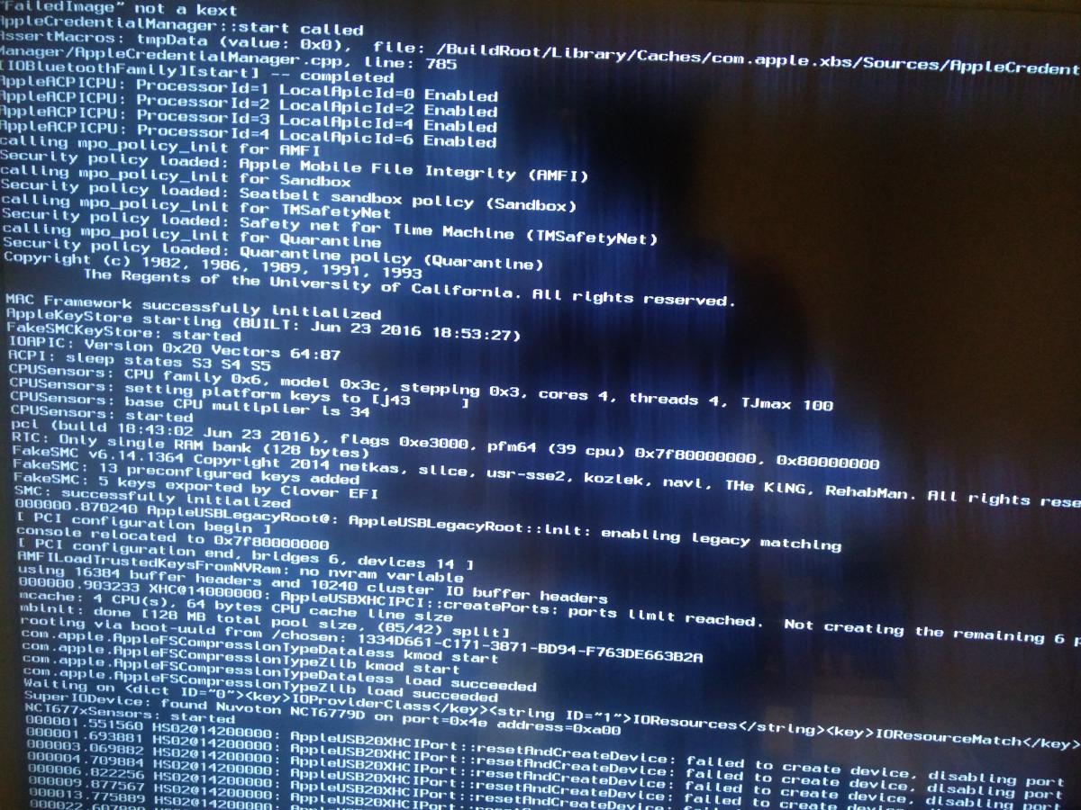

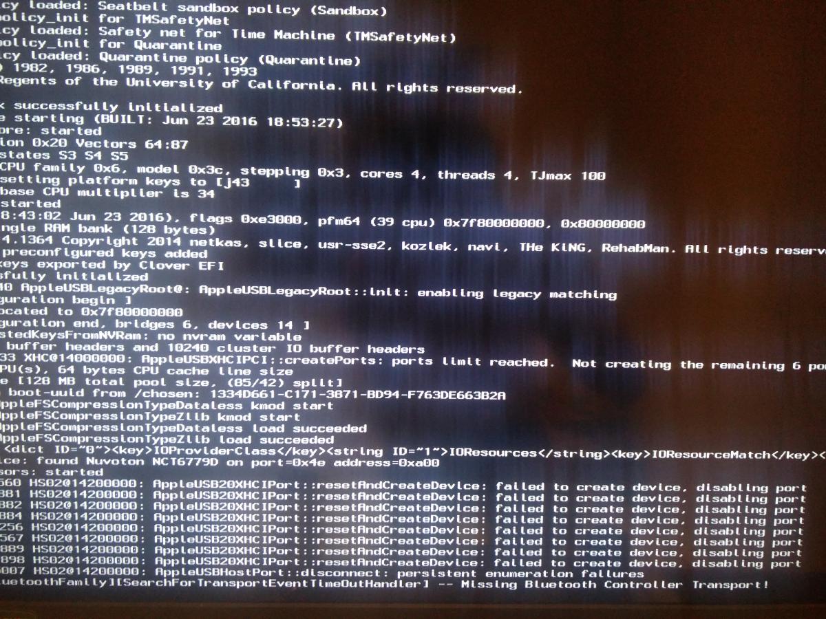

Angelo_ Posted September 21, 2016 Author Share Posted September 21, 2016 Riprovato facendo un installazione da 0 sulla pennetta ma con osxaptiofix(non 2) e ha cambiato errore .-. Ok, ho capito il problema, ho spostato la chiavetta da una porta usb 3.0 a una 2.0 e ora sta installando l'os(anche se sembra ferma a 0 la barra) Ok, ho capito il problema, ho spostato la chiavetta da una porta usb 3.0 a una 2.0 e ora sta installando l'os(anche se sembra ferma a 0 la barra) Link to comment https://www.insanelymac.com/forum/topic/315622-non-riesco-ad-arrivare-allinstallersierra/#findComment-2281819 Share on other sites More sharing options...
Angelo_ Posted September 22, 2016 Author Share Posted September 22, 2016 Ieri sera sono riuscito a avviare l'installer ma a un certo punto lo schermo diventatava blu Link to comment https://www.insanelymac.com/forum/topic/315622-non-riesco-ad-arrivare-allinstallersierra/#findComment-2281956 Share on other sites More sharing options...

Angelo_ Posted September 22, 2016 Author Share Posted September 22, 2016 L'hai collegato ad una porta sata express.... cambia porta. hai idea di come distinguere le porte sata? ho connesso tutti i drive alle prime 4 in basso della mia mobo(z87 mpower) (e sata xpress non era un altro connettore?) Mi dici come hai fatto? Io sono ancora bloccato alla schermata di boot ho seguito la guida nella firma di gengik abilitando in più kernelpm e spostandomi su una porta usb2.0 ma cambia da pc a pc cosa fare dipendentemente dai componenti Link to comment https://www.insanelymac.com/forum/topic/315622-non-riesco-ad-arrivare-allinstallersierra/#findComment-2282350 Share on other sites More sharing options...
