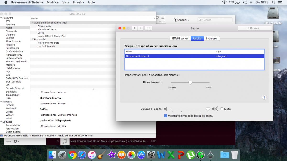

eza Posted April 28, 2016 Author Share Posted April 28, 2016 CHIEDO SCUSA A TUTTA LA COMUNITà E SOPRATTUTTO A JOLLY E GENGIK PER IL RITARDO CHE HO AVUTO NEL FARE QUEST'ULTIMA PROVA purtroppo problemi mi hanno tenuto lontano da qui, provo e aggiorno subito il topic Ciao Eza, quando hai tempo dovresti provare questo nuovo metodo per l'audio. Sostituisci il config con quello allegato, cancella aDummy da S/L/E e metti AppleALC.kext in kexts/10.11. Ricostruisci la cache da terminale con il comando : sudo touch /System/Library/Extensions seguito da invio e riavvia. Riporta i risultati con l'audio allora, questa prova l'ho rifatta con questi allegati, confermo il fatto che funziona tutto tranne il microfono anche dopo il riavvio o lo sleep mentre se come suggerito dopo da @Jolly tolgo il codec commander dalla cartella kext/10.11 , dopo lo sleep l'audio non funziona più Link to comment https://www.insanelymac.com/forum/topic/311334-aiuto-hackintosh-asus-vivobook-f302lj-fn023h/page/13/#findComment-2234969 Share on other sites More sharing options...

eza Posted April 28, 2016 Author Share Posted April 28, 2016 Se vuoi provare questo kext.... Stessa procedura descritta qui @Gengik, fatta anche questa prova, sempre stessa procedura, con codec commander tolto, niente da fare, il microfono non funziona, e dopo sleep e riavvio non funziona più neanche l'audio Resta con il kext di Mirone è sempre una ottima soluzione. si rimetto tutto com'era, e sono sempre a disposizione per le prove, adesso mi manca di provare il "DSDT.5.3" che mi hai suggerito prima per i tasti fn inerenti alla luminosità Link to comment https://www.insanelymac.com/forum/topic/311334-aiuto-hackintosh-asus-vivobook-f302lj-fn023h/page/13/#findComment-2234972 Share on other sites More sharing options...

gengik84 Posted May 8, 2016 Share Posted May 8, 2016 Potresti provare AppleALC allegato...con le opportune modifiche precedentemente consigliate da Jolly... Come sempre ....consiglio di provare su una usb oppure averne una già configurata per fare il boot in caso di problemi Prova 1.zip Link to comment https://www.insanelymac.com/forum/topic/311334-aiuto-hackintosh-asus-vivobook-f302lj-fn023h/page/13/#findComment-2236751 Share on other sites More sharing options...
eza Posted May 12, 2016 Author Share Posted May 12, 2016 Potresti provare AppleALC allegato...con le opportune modifiche precedentemente consigliate da Jolly... Come sempre ....consiglio di provare su una usb oppure averne una già configurata per fare il boot in caso di problemi Ragazzi , carissimi, buonasera a tutti, aggiorno il topic sulle nuove prove quindi, Sostituendo il config con quello allegato, cancellando aDummy da S/L/E, mettendo AppleALC.kext in kexts/10.11. , ed eliminando il CodecCommander dalla Efi/Clover/kext/10.11, Ricostruita la cache da terminale con il comando : sudo touch /System/Library/Extensions seguito da riavvio, l'audio non viene completamente riconosciuto, periferica assente tranne che se lascio il CodecCommander, che l'audio funziona e viene riconosciuto, ma non funziona il microfono. prove fatte tutte, anche dopo sleep e riavvio, con tutti gli AppleALC.kext allegati New AppleALC.zip AppleALC.kext.zip Prova 1.zip Inoltre volevo fare un appunto, in seguito alle prove fatte l'hdmi non funziona più, non so se per qualcosa di sbagliato nelle prove o per colpa di qualche aggiornamento, il sistema in info riconosce l'hdmi port, ma nel pannello suono in preferenze non lo posso abilitare, e infatti l'audio non mi esce dalla tv Link to comment https://www.insanelymac.com/forum/topic/311334-aiuto-hackintosh-asus-vivobook-f302lj-fn023h/page/13/#findComment-2237568 Share on other sites More sharing options...
gengik84 Posted May 12, 2016 Share Posted May 12, 2016 Ripristinando il precedente config e relativo adummy... è strano che non ti faccia più hdmi... Sicuro di aver ripristinato la configurazione precedente? Link to comment https://www.insanelymac.com/forum/topic/311334-aiuto-hackintosh-asus-vivobook-f302lj-fn023h/page/13/#findComment-2237571 Share on other sites More sharing options...
eza Posted May 12, 2016 Author Share Posted May 12, 2016 si sicurissimo, se scorri il topic, in precedenza, dalla pagina 14 in poi, trovi un allegato "archivio" dove ci sono i miei config DSDT e SSDT, se vuoi darci un'occhiata, e scorrendo ancora trovi l'aDummy, kext 2 che è quello che ho usato dopo l'update a 10.11.4 Link to comment https://www.insanelymac.com/forum/topic/311334-aiuto-hackintosh-asus-vivobook-f302lj-fn023h/page/13/#findComment-2237572 Share on other sites More sharing options...
Jolly Posted May 12, 2016 Share Posted May 12, 2016 Cancella gli AppleALC e torna a mettere questo aDummy.http://www.insanelymac.com/forum/topic/311334-aiuto-hackintosh-asus-vivobook-f302lj-fn023h/page-14?do=findComment&comment=2226588 con il config allegato config x aDummy2.zip Link to comment https://www.insanelymac.com/forum/topic/311334-aiuto-hackintosh-asus-vivobook-f302lj-fn023h/page/13/#findComment-2237573 Share on other sites More sharing options...
eza Posted May 12, 2016 Author Share Posted May 12, 2016 Cancella gli AppleALC e torna a mettere questo aDummy. http://www.insanelymac.com/forum/topic/311334-aiuto-hackintosh-asus-vivobook-f302lj-fn023h/page-14?do=findComment&comment=2226588 con il config allegato a parte il config che ora controllo, gli AppleALC li ho cancellati ovviamente, e l'aDummy è proprio quello, quindi cambio solo il config Link to comment https://www.insanelymac.com/forum/topic/311334-aiuto-hackintosh-asus-vivobook-f302lj-fn023h/page/13/#findComment-2237576 Share on other sites More sharing options...

gengik84 Posted May 12, 2016 Share Posted May 12, 2016 Riavvia, alla gui di clover premi barra spazio e seleziona "avvio senza cache" Quando sei su osx ricrea la cache utilizzando il comando nel terminale. Successivamente copia ed incolla anche questo: sudo nvram -c Riavvia normalmente e ricontrolla Link to comment https://www.insanelymac.com/forum/topic/311334-aiuto-hackintosh-asus-vivobook-f302lj-fn023h/page/13/#findComment-2237597 Share on other sites More sharing options...
eza Posted May 12, 2016 Author Share Posted May 12, 2016 ok lo faccio subito, 2 domande 1. per arrivare alla gui di clover devo necessariamente avviare in verbose, giusto? 2. mi scrivi il comando per ricostruire la che da terminale? io l'ho sempre fatto con kext wizard, se non ricordo male è sudo touch - System/Library/Extension ??? scusa non in verbose, volevo dire abilitando la gui senza instant Link to comment https://www.insanelymac.com/forum/topic/311334-aiuto-hackintosh-asus-vivobook-f302lj-fn023h/page/13/#findComment-2237599 Share on other sites More sharing options...
gengik84 Posted May 12, 2016 Share Posted May 12, 2016 no....la gui è la prima schermata che visualizzi...da dove poi selezioni il boot per la cache: sudo touch /System/Library/Extensions Link to comment https://www.insanelymac.com/forum/topic/311334-aiuto-hackintosh-asus-vivobook-f302lj-fn023h/page/13/#findComment-2237601 Share on other sites More sharing options...
