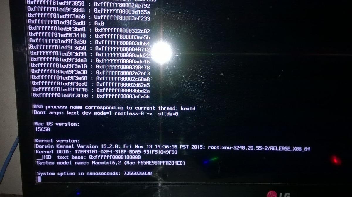

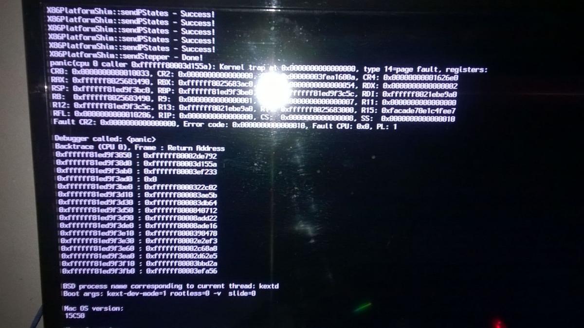

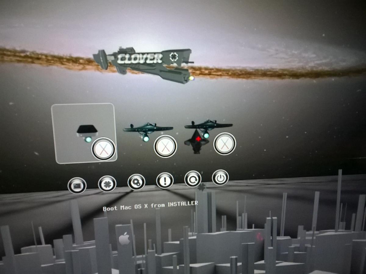

BShot16 Posted February 19, 2016 Author Share Posted February 19, 2016 Olá Allan, não, ela ocorreu normalmente, mas consegui instalar utilizando a flag -x, mas esta dando erro quando dou boot no SSD, ocorre KP, vou ver se consigo enviar uma imagem pelo celuar Link to comment https://www.insanelymac.com/forum/topic/310992-hackintosh-desligando-na-instala%C3%A7%C3%A3o/#findComment-2216715 Share on other sites More sharing options...
Allan Posted February 19, 2016 Share Posted February 19, 2016 Pelo jeito está dando boot com o Chameleon, já tentou o Clover? 1 Link to comment https://www.insanelymac.com/forum/topic/310992-hackintosh-desligando-na-instala%C3%A7%C3%A3o/#findComment-2216717 Share on other sites More sharing options...

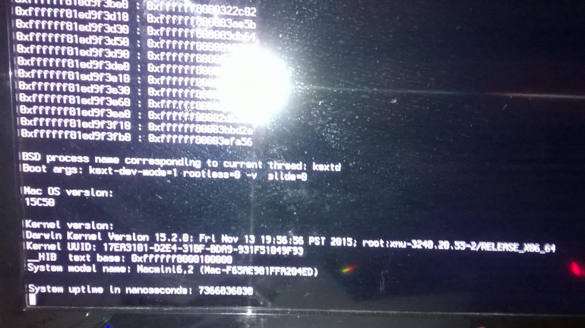

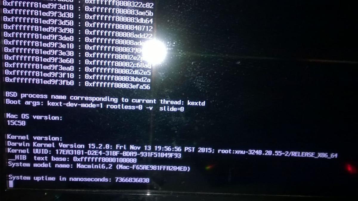

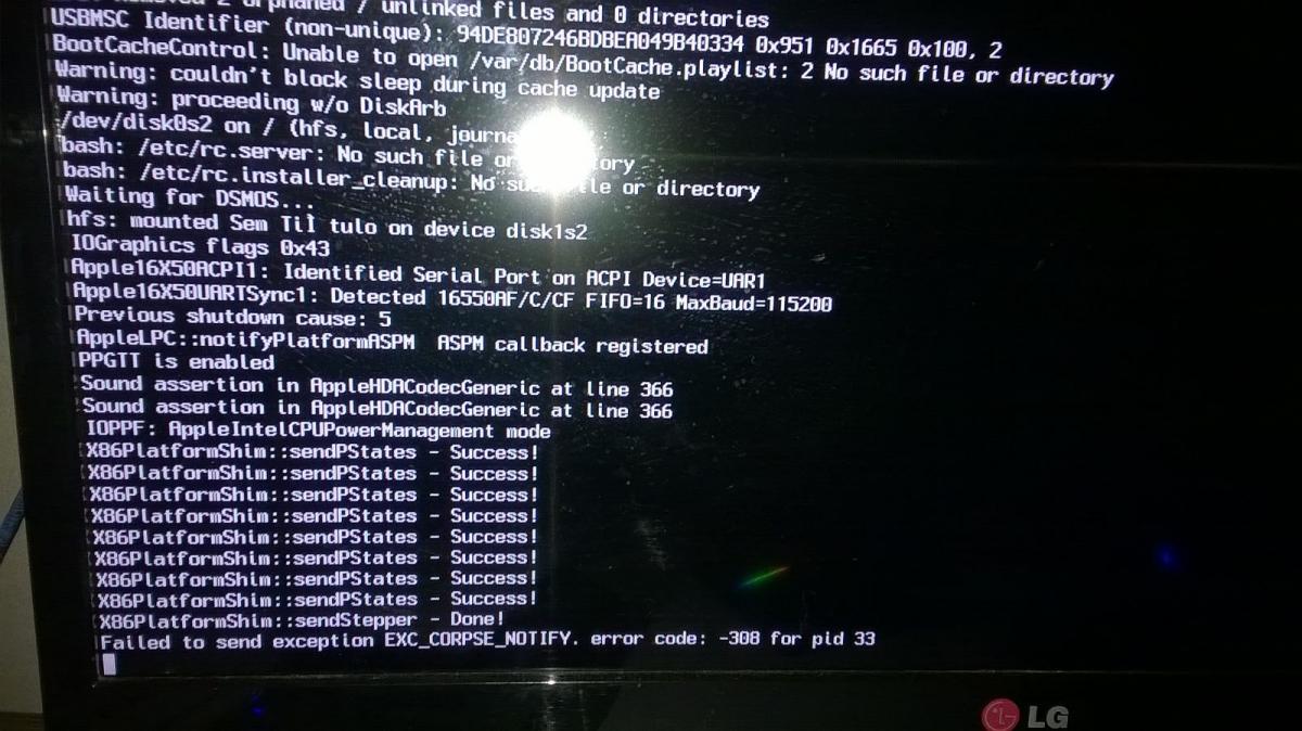

BShot16 Posted February 19, 2016 Author Share Posted February 19, 2016 Allan, desculpe-me pela demora, mas agora que consegui enviar as imagens, e estou utilizando o clover, até estou com um tema de espaço Novas imagens, desculpe pela demora Link to comment https://www.insanelymac.com/forum/topic/310992-hackintosh-desligando-na-instala%C3%A7%C3%A3o/#findComment-2216724 Share on other sites More sharing options...
Allan Posted February 19, 2016 Share Posted February 19, 2016 Os boot-args: kext-dev-mode=1 e rootless=0 não são mais necessarios no El Capitan. Já tentou trocar tambem o SMBios, pois dá pra ver que seu Hack é reconhecido como MacMini. 1 Link to comment https://www.insanelymac.com/forum/topic/310992-hackintosh-desligando-na-instala%C3%A7%C3%A3o/#findComment-2216734 Share on other sites More sharing options...

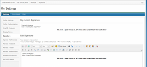

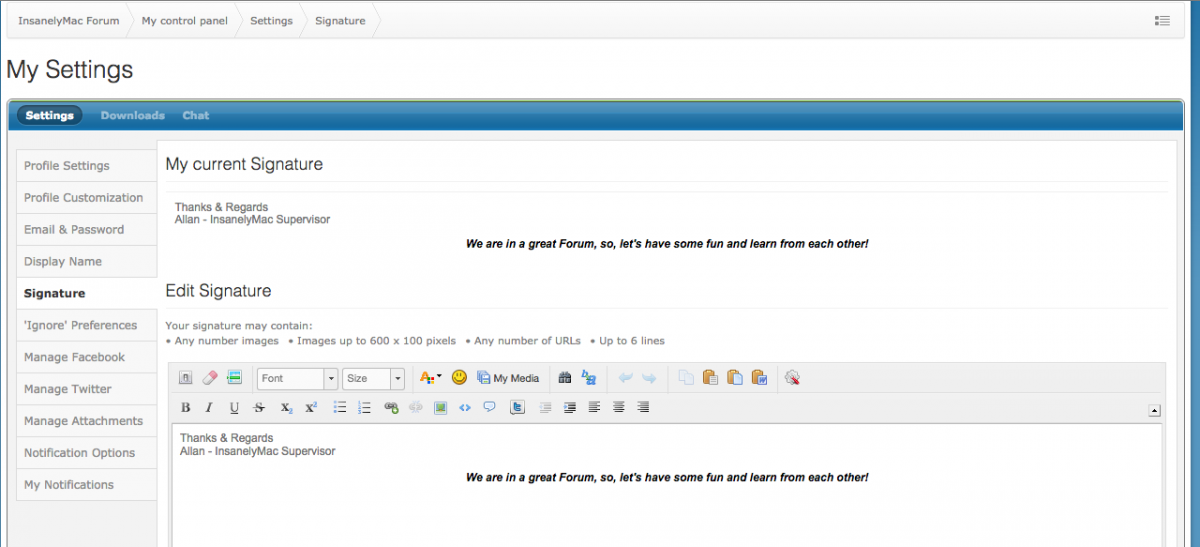

BShot16 Posted February 20, 2016 Author Share Posted February 20, 2016 Allan, como crio a assinatura com minhas configurações ?Segue abaixo minhas configurações:Processador: Intel Core i7 3° Geração (Ivy Bridge) Placa Gráfica: Intel Graphics 4000 Motherboard: Asus P8Z77-M PRO Chipset: Intel® Z77 SSD: EVO 850 (250 GB) Link to comment https://www.insanelymac.com/forum/topic/310992-hackintosh-desligando-na-instala%C3%A7%C3%A3o/#findComment-2216834 Share on other sites More sharing options...
Allan Posted February 20, 2016 Share Posted February 20, 2016 Se você clicar na sua imagem (avatar) ou no icone do seu avatar acima a direita, verá a opção "My Settings", ou "Edit my Profile". Dentro dessa seção encontrará o campo para inserir sua assinatura, pode escrever como quiser, quanto mais informações melhor: 1 Link to comment https://www.insanelymac.com/forum/topic/310992-hackintosh-desligando-na-instala%C3%A7%C3%A3o/#findComment-2216852 Share on other sites More sharing options...
