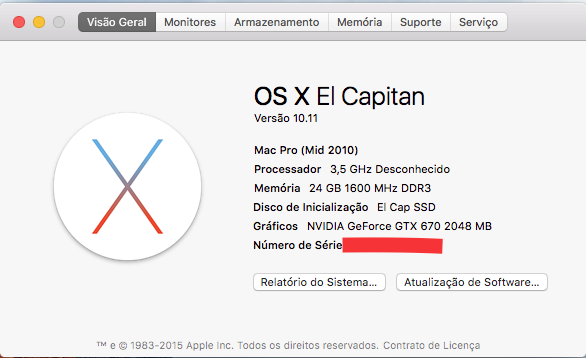

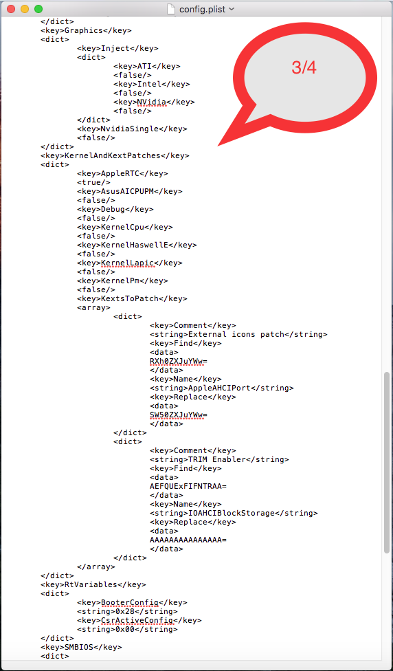

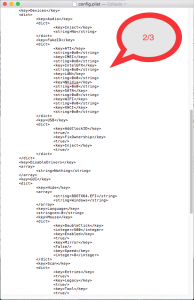

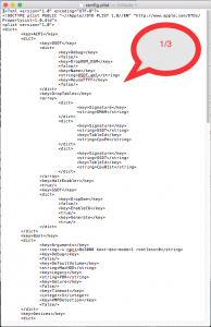

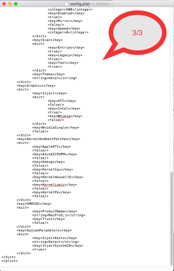

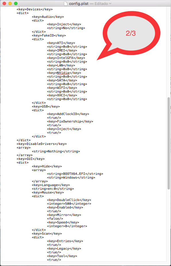

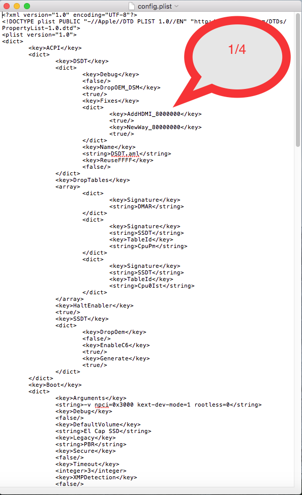

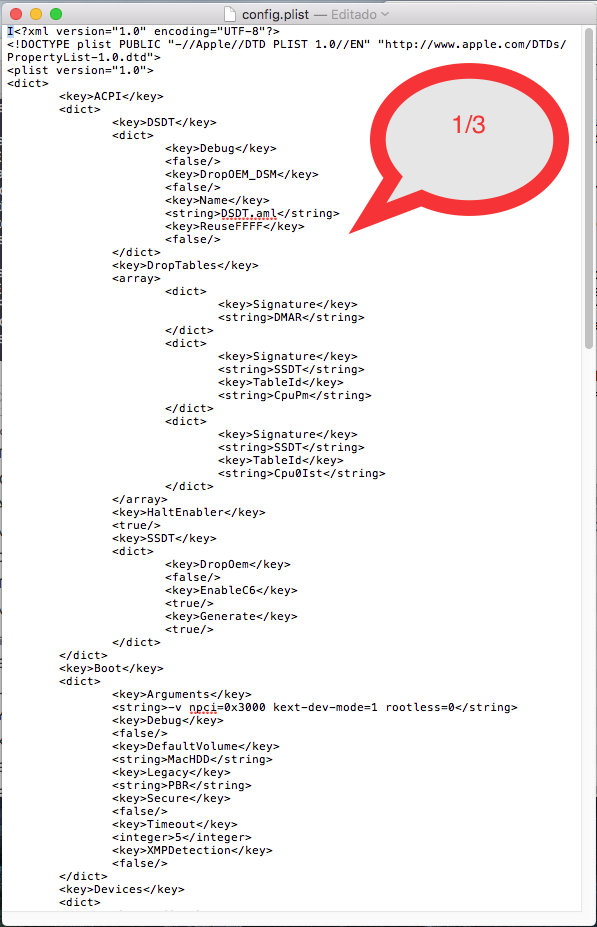

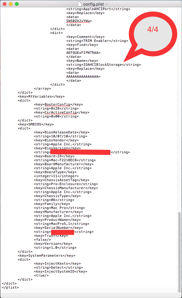

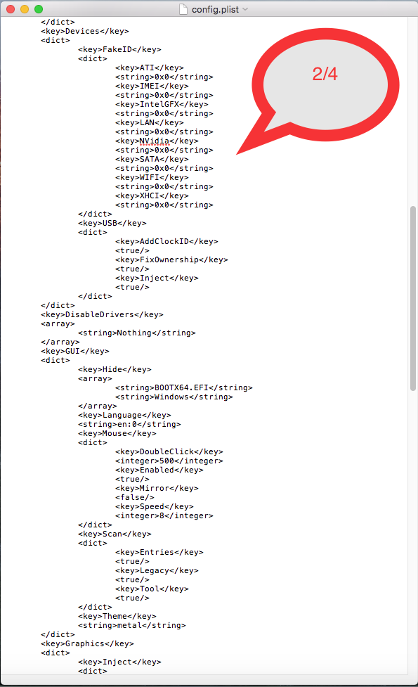

cumpadi Posted November 28, 2015 Share Posted November 28, 2015 Mudei a Placa-mãe do meu Hack e resolvi tentar rascunhar um tuto... Então vamos lá... Começando pelo HW:Mobo: GA-X79-UP4CPU: i7 3970X (6 Core - 3,5 GHz)Memória: 24 GB (1600 MHz - DDR3)Pl. Vídeo: NVídia GeForce GTX 670 ( 2048MB)Áudio: ALC 892 <aqui eu utilizei a VoodooHDA, pois consegui o audio via HDMI só com ela>.O USB 3.0 não está funcionando. Como estava dando muito trabalho para carregar a instalação, resolvi desativar a controladora e o USB 3.0 no BIOS. E como não faço questão do USB 3.0 tudo blz.1) Criar o Penboot (Pendrive de 16 GB ou +)Para criar o penboot segui este link: http://www.insanelymac.com/forum/topic/307003-clover-os-x-el-capitan-usb/ Agradeço ao chris1111 pelo post e app. (Thanks chriss1111)1.1) DSDTComo ainda não aprendi corrigir os erros decorrentes de edição do DSDT, utilizei o DSDT fornecido pelo stinga11 nesse link: http://www.insanelymac.com/forum/files/file/475-fl1009-usb-30-el-capitan-1011/#commentsStartColocar o DSDT em CLOVER/ACPI/patchedVlw stinga11 muito obrigado. (Thanks stinga11)1.2) Kexts básicas para X79-UP4 e SSDTAs kexts e o SSDT eu fiz o download do X79 DMG nesse link: http://www.rampagedev.com/?page_id=48Colocar o SSDT em CLOVER/ACPI/patched (junto c/ DSDT)Monte a imagem X79.dmg, localize as Kexts básicas para a mobo X79-UP4 e coloque em CLOVER/kexts/10.11Obrigado Rampage Dev. (Thanks Rampage Dev)1.3) Config.plistColocar em CLOVERDeixei cfe as imagens:2) Instalação do El Capitan2.1) Iniciar o PC e dar o boot pelo Pendrive (F12 e escolher o UEFI Pendrive)2.2) Na tela de início do CLOVER escolha iniciar pelo instalador (Pendrive) e tecle <Enter> não precisa digitar as flags pq já está no config.plist/arguments (-v npci=0x3000 kext-dev-mode=1 Rootless=0)2.3) Chegando na tela de instalação do OS X escolha o idioma e <Enter> para seguir2.4) Escolha Utilities/Utilitários e abra Disk Utility/Utilitário de Disco2.5) Selecione o Disco para formatar a partição e tecle em apagar, porém, escolha um nome para o Disco, Formato em OS X Expandido (Reg. Cronológico) e Mapa de Partição GUID e teclar <apagar>2.6) Feche o Disk Utility/Utilitário de Disco2.7) Escolha o Disco de destino da Instalação do El Capitan e <Enter>2.8) Ao término da instalação o sistema reiniciará automaticamente3) Pós Instalação3.1) O aplicativo para criação do instalador do El Capitan <Clover OS X El Capitan-V7> também faz o pós-instalação. Abra o aplicativo e escolha <Clover Post> 3.2) Selecione o Disco onde instalou o El Capitan3.3) Na tela Tipo de Instalação/Type installation selecione somente Clover UEFI e logo abaixo App e tecle em <Installer>3.4) Terminada a instalação do Clover, feche o aplicativo e abra a pasta App que aparecerá no Desktop/Área de Trabalho e descompacte <Clover configurator.zip>3.5) Abra o Clover configurator e monte a partição EFI do Pendrive3.6) Copie a pasta EFI do Pendrive e cole na área de trabalho. Feche o Clover configurator3.7) Ejete a partição EFI do Pendrive e abra novamente o Clover configurator para montar a partição EFI do Disco onde está instalado o El Capitan3.8) Copie a pasta EFI que está na área de trabalho e cole na partição EFI do Disco do El Capitan <vai aparecer uma mensagem que já existe uma pasta EFI e escolha substituir/replace3.9) Delete a kext NullCPUPowerManagement que está em EFI/CLOVER/kexts/10.113.10) Faça a edição do config.plist vc pode usar o X Code <download pela Apple Store> ou com o Clover configurator. Fica algo parecido com isso:3.11) ÁudioUtilizei a voodooHDA 2.8.7 pkg desse link: http://www.hackintoshosx.com/file/1194-voodoohda-288-pkg-installer/Na instalação dá erro mas as kexts são instaladas em Sistema/Biblioteca/Extensions, porém a pasta Sistema está oculta. Para visualizá-la descompacte ShowHiddenFiles.zip e selecione <Show Special Files>copie a VoodooHDA.kext e cole na partição EFI do Disco do El Capitan <EFI/CLOVER/kexts/10.11>.Delete a VoodooHDA.kext que está em Sistema/Biblioteca/Extensions.Selecione Hide Special Files. Feche tudo e reinicie o Sistema. Obrigado Site Hackintoshosx.com <Thanks Site Hackintoshosx.com>3.12) VídeoPor fim faça o download do CUDA para Mac OS X aqui: http://www.nvidia.com/object/mac-driver-archive.htmlMonte a imagem cudadriver.dmg, instale, reinicie o Hack e pronto!!!!l + uma vez chriss1111, stinga11, Rampage Dev e Site Hackintoshosx.com meus sinceros agradecimentos e muito obrigado mesmo pois sem pessoas como vcs não teria conseguido a instalação do El Capitan. <Again chriss1111 , stinga11 , Rampage Dev and Site Hackintoshosx.com my sincere thanks and thank you even for without people like you guys would not have achieved the installation of El Capitan><Sorry for my English><Peace> E é isso aí. Vlw! Minhas desculpas por não ter feito o up dos arquivos/apps, pois não sabia se podia anexá-los no tópico Eis as kexts, DSDT/SSDT e config.plist para o Penboot. <O SSDT é da CPU i7 3970X> PenBoot.zip 3 Link to comment https://www.insanelymac.com/forum/topic/309611-tutorial-el-capitan-em-x79-up4/ Share on other sites More sharing options...

cumpadi Posted December 1, 2015 Author Share Posted December 1, 2015 Não deu certo... Mas não se preocupe pois como é usb 3.0 não faço questão de ter funcionando e mesmo pq eu nem tenho nada que use usb 3.0. Mas em todo caso muito obrigado. O mais complicado já está feito <instalação do El Cap.> usb 3.0 é só um detalhe. Não tenho pressa nisso. Ahh... Fiz o upload dos arquivos (config.plist para USB de instalação, DSDT, SSDT da CPU i7 3970X e as kexts básicas). VLW Link to comment https://www.insanelymac.com/forum/topic/309611-tutorial-el-capitan-em-x79-up4/#findComment-2193196 Share on other sites More sharing options...
