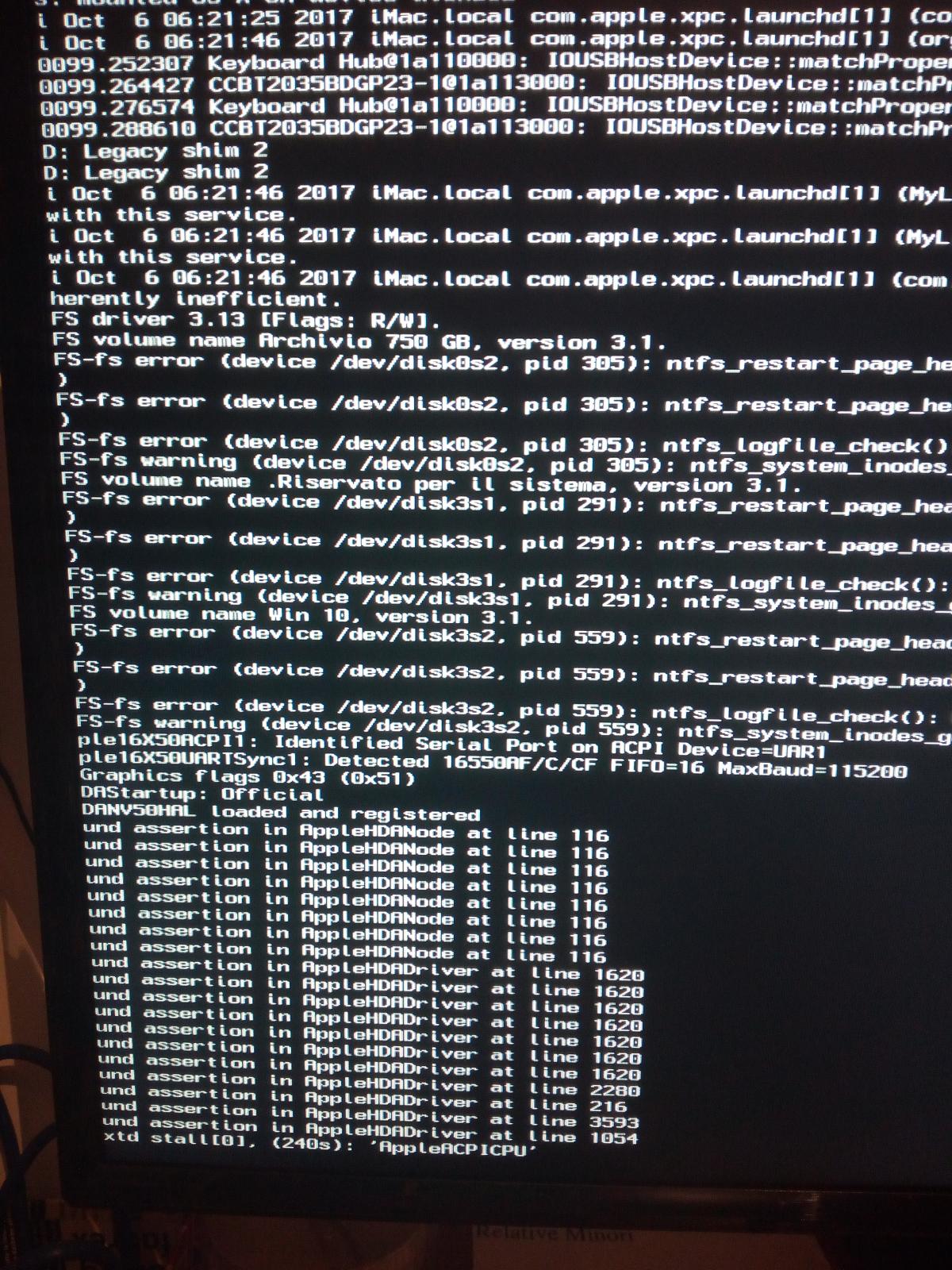

rogerdj Posted October 6, 2017 Share Posted October 6, 2017 Non so che gli è preso ma non avvia più l'installazione.rimane inchiodato li. Link to comment https://www.insanelymac.com/forum/topic/306828-guida-installazione-mac_os-_x-101x-clover-usb/page/45/#findComment-2509574 Share on other sites More sharing options...
gengik84 Posted October 6, 2017 Author Share Posted October 6, 2017 Non so che gli è preso ma non avvia più l'installazione.rimane inchiodato li. Scarica una versione di clover precedente, installala direttamente sopra la usb e riprova 1 Link to comment https://www.insanelymac.com/forum/topic/306828-guida-installazione-mac_os-_x-101x-clover-usb/page/45/#findComment-2509580 Share on other sites More sharing options...
rogerdj Posted October 6, 2017 Share Posted October 6, 2017 Non so perchè.. ma è ripartito. Ari Grazie. Stranissimo comunque.Prima andava... oggi riprovo e si inchiodava ... BAH.Grazie ancora ! 1 Link to comment https://www.insanelymac.com/forum/topic/306828-guida-installazione-mac_os-_x-101x-clover-usb/page/45/#findComment-2509595 Share on other sites More sharing options...

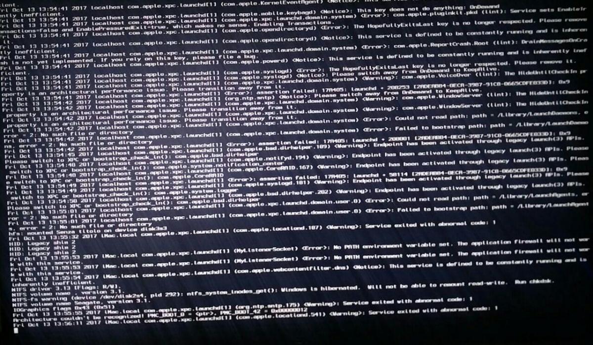

gengik84 Posted October 13, 2017 Author Share Posted October 13, 2017 talebabatto Imposta come smbios iMac 17.1 tramite clover configurator Oltre a fakesmc nella relativa cartella scarica ed inserisci: 185 KB 1.2.0.RELEASE.zip Download NvidiaGraphicsFixup_1.2.0.kext.zip in caso di blocchi avvia in verbose e posta la foto Link to comment https://www.insanelymac.com/forum/topic/306828-guida-installazione-mac_os-_x-101x-clover-usb/page/45/#findComment-2514817 Share on other sites More sharing options...
talebabatto Posted October 13, 2017 Share Posted October 13, 2017 talebabatto Imposta come smbios iMac 17.1 tramite clover configurator Oltre a fakesmc nella relativa cartella scarica ed inserisci: 185 KB 1.2.0.RELEASE.zip Download NvidiaGraphicsFixup_1.2.0.kext.zip in caso di blocchi avvia in verbose e posta la foto Ciao e grazie per l'aiuto. Ho fatto tutto come hai indicato. Sembra procedere però poi si blocca a questa schermata. Link to comment https://www.insanelymac.com/forum/topic/306828-guida-installazione-mac_os-_x-101x-clover-usb/page/45/#findComment-2514844 Share on other sites More sharing options...

gengik84 Posted October 13, 2017 Author Share Posted October 13, 2017 Schede video Nvidia su 10.13 sono problematiche e nv_disable=1 non sta funzionando più.. Nel caso pui provare aggiungendolo sul config nella sezione boot, altra prova è selezionare Nvidia Generic Se non andasse: Per installare collegati alla grafica della scheda madre, imposta sul bios dwmt a 128 mb, disabilita Vt-d Sul config,sezione graphics, metti inject intel e su ig-platform-id metti 0x19120000 aggiungi questo kext in EFI Download IntelGraphicsFixup_1.2.0.kext.zip Riprova 1 Link to comment https://www.insanelymac.com/forum/topic/306828-guida-installazione-mac_os-_x-101x-clover-usb/page/45/#findComment-2514884 Share on other sites More sharing options...

talebabatto Posted October 13, 2017 Share Posted October 13, 2017 Schede video Nvidia su 10.13 sono problematiche e nv_disable=1 non sta funzionando più.. Nel caso pui provare aggiungendolo sul config nella sezione boot, altra prova è selezionare Nvidia Generic Se non andasse: Per installare collegati alla grafica della scheda madre, imposta sul bios dwmt a 128 mb, disabilita Vt-d Sul config,sezione graphics, metti inject intel e su ig-platform-id metti 0x19120000 aggiungi questo kext in EFI Download IntelGraphicsFixup_1.2.0.kext.zip Riprova Dove si imposta DWMT? Sarebbe la memoria che scelgo di dedicare alla scheda video integrata? Ah e anche Nvidia Generic come lo setto nel caso non andasse il flag disable? E poi se metto integrata devo usa OsAptioFixDrv senza il numero 2 giusto? Link to comment https://www.insanelymac.com/forum/topic/306828-guida-installazione-mac_os-_x-101x-clover-usb/page/45/#findComment-2515213 Share on other sites More sharing options...
lore3333 Posted October 13, 2017 Share Posted October 13, 2017 Dove si imposta DWMT? Sarebbe la memoria che scelgo di dedicare alla scheda video integrata? Ah e anche Nvidia Generic come lo setto nel caso non andasse il flag disable? E poi se metto integrata devo usa OsAptioFixDrv senza il numero 2 giusto?Nvidia generic lo trovi nella sezione graphics di clover configurator, ti conviene usare aptiofix2drv che ha più supporto per skylake Link to comment https://www.insanelymac.com/forum/topic/306828-guida-installazione-mac_os-_x-101x-clover-usb/page/45/#findComment-2515220 Share on other sites More sharing options...
talebabatto Posted October 14, 2017 Share Posted October 14, 2017 Nvidia generic lo trovi nella sezione graphics di clover configurator, ti conviene usare aptiofix2drv che ha più supporto per skylake Purtroppo ho provato con Nvidia disable e non è andato poi sono passato ad integrata con inject intel e il Kext di intel suggeritomi dall'autore della guida, ma neanche questo ha funzionato, quindi avevo deciso di usare il file aptiofixdrv senza il 2. Inutile dire che non è andato, quindi ritorno alla versione 2 riprovo con la gtx ma imposto il parametro Nvidia Generic e vi faccio sapere come va. Nel caso non dovesse andare ragazzi io non voglio arrendermi ma ho deciso che proverò ad installare Sierra anziché High Sierra. Il problema è che non so dove trovare il maledetto Installer completo. Su App Store non me lo fa scaricare. Mi dà disponibile solo High sierra. Se ne sapete di più mi farebbe comodo. Link to comment https://www.insanelymac.com/forum/topic/306828-guida-installazione-mac_os-_x-101x-clover-usb/page/45/#findComment-2515334 Share on other sites More sharing options...
gengik84 Posted October 14, 2017 Author Share Posted October 14, 2017 Posta la foto del blocco avviando in verbose altrimenti non possiamo aiutarti Con l'integrata è decisamente strano che tu non arrivi all'installer Link to comment https://www.insanelymac.com/forum/topic/306828-guida-installazione-mac_os-_x-101x-clover-usb/page/45/#findComment-2515343 Share on other sites More sharing options...
foskvs Posted October 14, 2017 Share Posted October 14, 2017 Posta la foto del blocco avviando in verbose altrimenti non possiamo aiutarti Con l'integrata è decisamente strano che tu non arrivi all'installer A me sembra normale. La nvidia non è disabilitata (presumo che sia ancora collegata alla mobo) e si ricade nella configurazione "intel+nvidia" che da solo problemi. Secondo me, è meglio disabilitare completamente l'integrata dal bios oppure rimuovere fisicamente la scheda video dedicata dallo slot pcie. Link to comment https://www.insanelymac.com/forum/topic/306828-guida-installazione-mac_os-_x-101x-clover-usb/page/45/#findComment-2515363 Share on other sites More sharing options...
