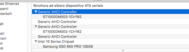

magnifico Posted October 18, 2017 Share Posted October 18, 2017 Giacomo , scusa se sono OT...perchè vedo questo generic AHCi ?? Link to comment https://www.insanelymac.com/forum/topic/306828-guida-installazione-mac_os-_x-101x-clover-usb/page/47/#findComment-2518009 Share on other sites More sharing options...
Cristina89 Posted October 18, 2017 Share Posted October 18, 2017 Giacomo , scusa se sono OT...perchè vedo questo generic AHCi ?? Non comporta nessun problema, saranno gli ASMedia, metti AHCIPortInjector gengik84, bella guida, grazie e complimenti, assimilata al 100% 1 Link to comment https://www.insanelymac.com/forum/topic/306828-guida-installazione-mac_os-_x-101x-clover-usb/page/47/#findComment-2518288 Share on other sites More sharing options...

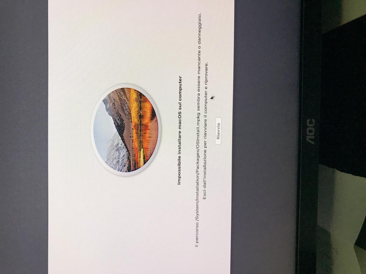

bendi89 Posted October 20, 2017 Share Posted October 20, 2017 Clover versione 2.4 r4243 Ora ricevo questo errore, il boot è partito ma appare prima una schermata bianca per qualche secondo, poi una mela con caricamento e poi compare questo messaggio! questa è la cartella EFI della usb di installazione. ho visto che è appena uscita una versione nuova di colore, come faccio ad aggiornarla?? EFI.zip Link to comment https://www.insanelymac.com/forum/topic/306828-guida-installazione-mac_os-_x-101x-clover-usb/page/47/#findComment-2519632 Share on other sites More sharing options...
B3TA01 Posted October 20, 2017 Share Posted October 20, 2017 su che hardware stai provando ad installare? Link to comment https://www.insanelymac.com/forum/topic/306828-guida-installazione-mac_os-_x-101x-clover-usb/page/47/#findComment-2519668 Share on other sites More sharing options...
bendi89 Posted October 20, 2017 Share Posted October 20, 2017 Sto installando su un i7 4790 mb asrock killer h97 scheda video integrata intel, comunque nella firma c'è tutta la mia configurazione. Ssd per osx e ssd per Windows già installato in efi mode... Anche se vorrei rivedere un po' lo schema di tutte le partizioni del sistema. Link to comment https://www.insanelymac.com/forum/topic/306828-guida-installazione-mac_os-_x-101x-clover-usb/page/47/#findComment-2519692 Share on other sites More sharing options...
gengik84 Posted October 20, 2017 Author Share Posted October 20, 2017 imposta sul config come smbios iMac 14.2...riprova Link to comment https://www.insanelymac.com/forum/topic/306828-guida-installazione-mac_os-_x-101x-clover-usb/page/47/#findComment-2519695 Share on other sites More sharing options...
bendi89 Posted October 21, 2017 Share Posted October 21, 2017 Niente stesso errore di cui ho postato lo screen Devo rifare la chiavetta usb? Che dite? Link to comment https://www.insanelymac.com/forum/topic/306828-guida-installazione-mac_os-_x-101x-clover-usb/page/47/#findComment-2519977 Share on other sites More sharing options...
gengik84 Posted October 21, 2017 Author Share Posted October 21, 2017 Scollega ogni disco e lascia collegato solo quello di osx, riprova Link to comment https://www.insanelymac.com/forum/topic/306828-guida-installazione-mac_os-_x-101x-clover-usb/page/47/#findComment-2519987 Share on other sites More sharing options...
bendi89 Posted October 21, 2017 Share Posted October 21, 2017 Ho appena provato stesso errore Link to comment https://www.insanelymac.com/forum/topic/306828-guida-installazione-mac_os-_x-101x-clover-usb/page/47/#findComment-2520025 Share on other sites More sharing options...
gengik84 Posted October 21, 2017 Author Share Posted October 21, 2017 Sostituisci... e riprova sempre con l'unico disco per osx collegato Se non andasse riparti dall'installer, quindi riformata il disco, rifai la procedura ecc Edit: rimossa la cartella perché il problema è risolto Link to comment https://www.insanelymac.com/forum/topic/306828-guida-installazione-mac_os-_x-101x-clover-usb/page/47/#findComment-2520029 Share on other sites More sharing options...
bendi89 Posted October 21, 2017 Share Posted October 21, 2017 Ok ho rifatto la usb di installazione e adesso funziona 1 Link to comment https://www.insanelymac.com/forum/topic/306828-guida-installazione-mac_os-_x-101x-clover-usb/page/47/#findComment-2520074 Share on other sites More sharing options...

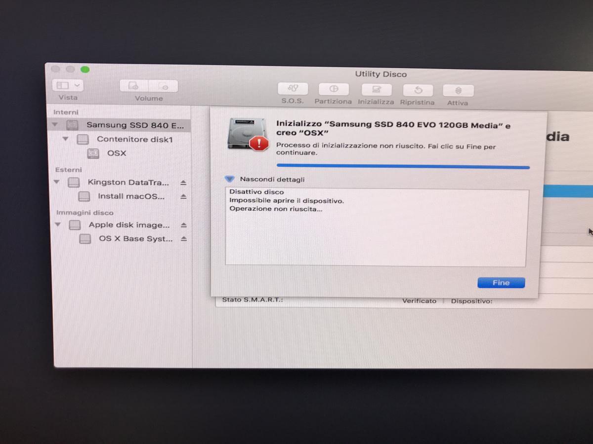

bendi89 Posted October 21, 2017 Share Posted October 21, 2017 Grazie! Adesso ho questo errore... Link to comment https://www.insanelymac.com/forum/topic/306828-guida-installazione-mac_os-_x-101x-clover-usb/page/47/#findComment-2520145 Share on other sites More sharing options...
gengik84 Posted October 21, 2017 Author Share Posted October 21, 2017 Formatta prima la partizione OSX, poi riseleziona e riprova formattare Link to comment https://www.insanelymac.com/forum/topic/306828-guida-installazione-mac_os-_x-101x-clover-usb/page/47/#findComment-2520146 Share on other sites More sharing options...

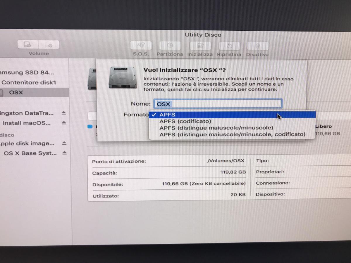

bendi89 Posted October 21, 2017 Share Posted October 21, 2017 Osx l'avevo formattata in apfs! Adesso posso formattata solo in apfs Quando formato tutto il disco devo formattato in apfs? O in Mac esteso? La mappa partizione sempre guid? Comunque ho formattato osx e poi ho riprovato ma niente Link to comment https://www.insanelymac.com/forum/topic/306828-guida-installazione-mac_os-_x-101x-clover-usb/page/47/#findComment-2520148 Share on other sites More sharing options...
gengik84 Posted October 21, 2017 Author Share Posted October 21, 2017 Mappa partizione guid e mac esteso journaled...ma ti ripeto su ssd la conversione in apfs sarà automatica.. Link to comment https://www.insanelymac.com/forum/topic/306828-guida-installazione-mac_os-_x-101x-clover-usb/page/47/#findComment-2520149 Share on other sites More sharing options...
bendi89 Posted October 21, 2017 Share Posted October 21, 2017 Ok però la partizione OSX adesso non me la fa inizializzare in Mac esteso, ma solo in apfs! Link to comment https://www.insanelymac.com/forum/topic/306828-guida-installazione-mac_os-_x-101x-clover-usb/page/47/#findComment-2520152 Share on other sites More sharing options...
foskvs Posted October 21, 2017 Share Posted October 21, 2017 Perché OSX è in un contenitore APFS. Prova a formattare "contenitore disk1". Link to comment https://www.insanelymac.com/forum/topic/306828-guida-installazione-mac_os-_x-101x-clover-usb/page/47/#findComment-2520157 Share on other sites More sharing options...
