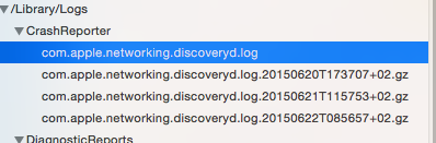

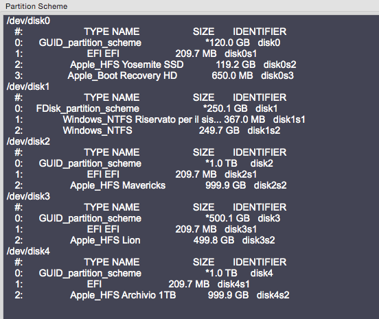

esseave Posted June 23, 2015 Author Share Posted June 23, 2015 Ma il sistema é installato su HD oppure é solo il nome dell'HD Fabio Yosemite è installato su : 15: 'Yosemite SSD' a cosa ti riferisci tu? Oggi è un distatro con i riavvi.. com.apple.networking.discoveryd.log.zip Link to comment https://www.insanelymac.com/forum/topic/306667-asus-z97-pro-wifi-ac/page/5/#findComment-2147527 Share on other sites More sharing options...

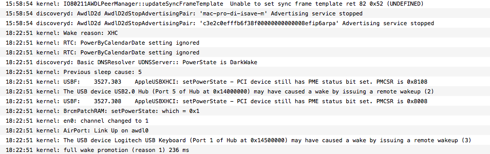

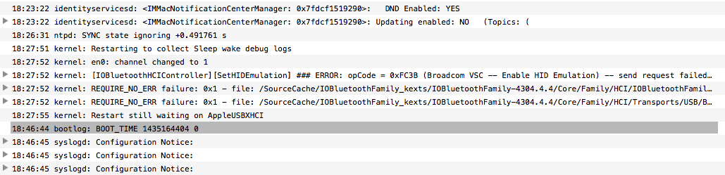

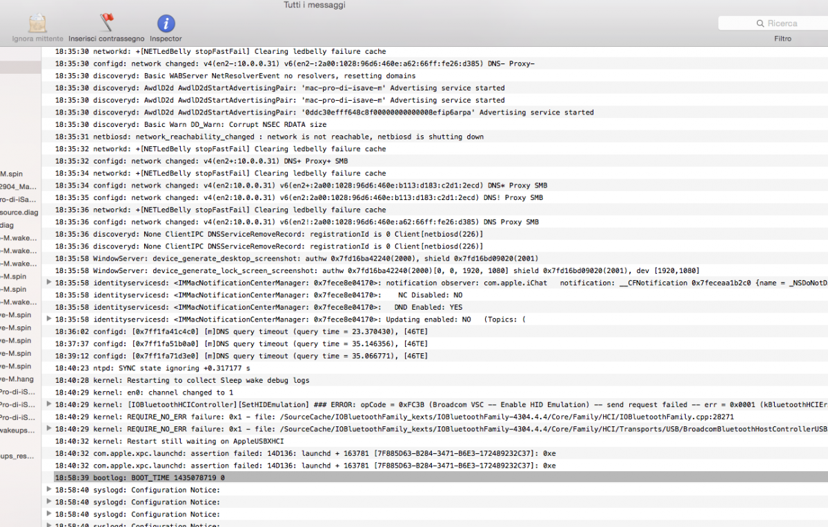

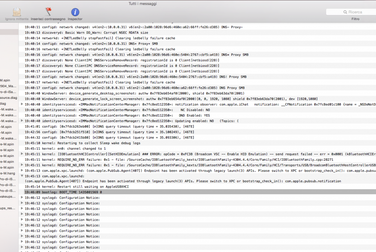

esseave Posted June 24, 2015 Author Share Posted June 24, 2015 Fabio sicuramente ci capisci di più, provo a darti più info. adesso il riavvio avviene quando il pc è in regime di sospensione. successo anche poco fa. ti allego il log della console. Alle 8:21 ultima attivita, 10:53 mi trovo pc acceso con schermata clover.. 24/06/15 08:21:54,000 mando in sospensione 24/06/15 10:53:26,000 si risveglia da solo dalla sospensione dopo alle 10:58 succede questo 24/06/15 10:58:26,000 kernel[0]: Restarting to collect Sleep wake debug logs 24/06/15 11:00:21,000 bootlog[0]: BOOT_TIME 1435136421 0 ieri ho fatto alcuni tentativi modificando il config.plist. adesso avvio mack senza nessuna patch video (credo) funziona solo con cavo dvi. ti allego il log da console e il config.plist che sto usando adesso sperando che si riesca a capire dov'è il problema. mi sento però di escludere che possa dipendere dalla scheda video anche se è l'unica cosa che ho di diverso rispetto alle vostre configurazioni. Si riesce a capire dov'è il problema? in questo momento il sistema non è molto affidabile visto che si riavvia all'improvviso. Grazie in aticipo per il tuo supporto. config.plist_ultimo.zip console_log_da_stop.log.zip Link to comment https://www.insanelymac.com/forum/topic/306667-asus-z97-pro-wifi-ac/page/5/#findComment-2147749 Share on other sites More sharing options...

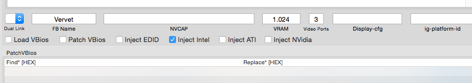

gengik84 Posted June 24, 2015 Share Posted June 24, 2015 Inject Intel se non c'è già... Link to comment https://www.insanelymac.com/forum/topic/306667-asus-z97-pro-wifi-ac/page/5/#findComment-2147802 Share on other sites More sharing options...
esseave Posted June 24, 2015 Author Share Posted June 24, 2015 Inject Intel se non c'è già... ok ci provo la scheda la posso lasciare sulla MB oppure la stacco?o basta solo il cavo di alimentazione? In clover, FB Name, Vram e video port li lascio cosi? EDIT: domanda stupida adesso che ci penso, non serve che li lascio perchè riguardano la scheda video che sto disattivando quindi li tolgo. Link to comment https://www.insanelymac.com/forum/topic/306667-asus-z97-pro-wifi-ac/page/5/#findComment-2147804 Share on other sites More sharing options...
gengik84 Posted June 24, 2015 Share Posted June 24, 2015 fatti una copia del config, poi elimina e lascia solo inject intel. La scheda, personalmente, la staccherei fisicamente... Link to comment https://www.insanelymac.com/forum/topic/306667-asus-z97-pro-wifi-ac/page/5/#findComment-2147807 Share on other sites More sharing options...
esseave Posted June 24, 2015 Author Share Posted June 24, 2015 Fatto adesso mi tocca solo aspettare.. strano però che è partito senza che entrassi nel bios.. quindi mi sa che era già attivo. Non è che per caso poteva dare problemi proprio questo? Link to comment https://www.insanelymac.com/forum/topic/306667-asus-z97-pro-wifi-ac/page/5/#findComment-2147812 Share on other sites More sharing options...
gengik84 Posted June 24, 2015 Share Posted June 24, 2015 Fatto adesso mi tocca solo aspettare.. allora aspettiamo....ci beviamo qualcosa intanto... Link to comment https://www.insanelymac.com/forum/topic/306667-asus-z97-pro-wifi-ac/page/5/#findComment-2147813 Share on other sites More sharing options...
