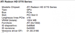

esseave Posted June 15, 2015 Author Share Posted June 15, 2015 No, hai letto il post Fabio si ho letto.. DeviceID. This is must be the first question before asking about the card. You may know the device-id from Windows->DeviceManger->VideoCard.properties->compatibleIDs non ho windows installato su questa macchina You may boot into system in safe mode (key -x) and see system profiler se system profiler è resoconto di sistema, io l'ho fatto sia con flag -x e sia senza ma il risultato no mi sembra diverso.. vedi foto And you may boot into Clover GUI, press F2 and get preboot.log. Find here something like se premo F2 mi entra nel bios Link to comment https://www.insanelymac.com/forum/topic/306667-asus-z97-pro-wifi-ac/page/2/#findComment-2145369 Share on other sites More sharing options...

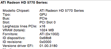

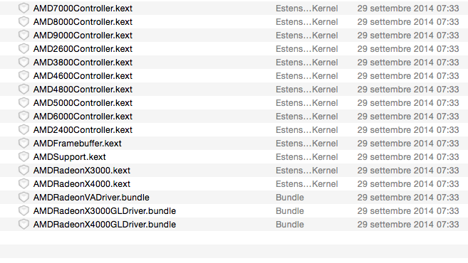

esseave Posted June 16, 2015 Author Share Posted June 16, 2015 Ciao sono riuscito a trovare il prelog in EFI ecco il risultato della grafica.. 0:100 0:000 PCI (00|01:00.00) : 1002 68B8 class=030000 0:100 0:000 Found Radeon model=ATI Radeon HD 5770 Series secondo la guida quindi il mio id è 68B8 andando avanti con il procedimento ho notato che in S/L/E non ho proprio i kext della serie 5000dove li trovo? se li trovo li installo direttamente in S/L/E? Ecco i kext disponibili Link to comment https://www.insanelymac.com/forum/topic/306667-asus-z97-pro-wifi-ac/page/2/#findComment-2145504 Share on other sites More sharing options...

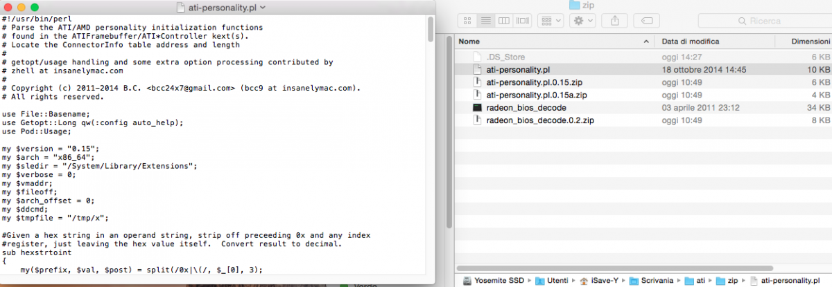

Fabio1971 Posted June 16, 2015 Share Posted June 16, 2015 id dediamo dopo, adesso prosegui con la guida Scarica ati_personality e lanciala Fabio file scaricati, scusami ma non ho capito cosa allegarti.. da terminale radeon_bios_decode indica solo questo: Prima devi estrarre il file .bin con Clover qui : http://www.insanelymac.com/forum/topic/282787-clover-v2-instructions/?do=findComment&comment=1853099 Fabio Link to comment https://www.insanelymac.com/forum/topic/306667-asus-z97-pro-wifi-ac/page/2/#findComment-2145522 Share on other sites More sharing options...
esseave Posted June 16, 2015 Author Share Posted June 16, 2015 id dediamo dopo, adesso prosegui con la guida Scarica ati_personality e lanciala Fabio Prima devi estrarre il file .bin con Clover qui : http://www.insanelymac.com/forum/topic/282787-clover-v2-instructions/?do=findComment&comment=1853099 Fabio ma con ati_personality mi apre textEdit ecco il file .bin c0000.bin.zip Link to comment https://www.insanelymac.com/forum/topic/306667-asus-z97-pro-wifi-ac/page/2/#findComment-2145532 Share on other sites More sharing options...
Fabio1971 Posted June 16, 2015 Share Posted June 16, 2015 Posti una foto quando lanci ati personality, mi é strano Fabio Link to comment https://www.insanelymac.com/forum/topic/306667-asus-z97-pro-wifi-ac/page/2/#findComment-2145539 Share on other sites More sharing options...
esseave Posted June 16, 2015 Author Share Posted June 16, 2015 Posti una foto quando lanci ati personality, mi é strano Fabio eccola Link to comment https://www.insanelymac.com/forum/topic/306667-asus-z97-pro-wifi-ac/page/2/#findComment-2145541 Share on other sites More sharing options...
Fabio1971 Posted June 16, 2015 Share Posted June 16, 2015 Salva il risultato da Terminale comprimilo e postalo Fabio Link to comment https://www.insanelymac.com/forum/topic/306667-asus-z97-pro-wifi-ac/page/2/#findComment-2145579 Share on other sites More sharing options...
esseave Posted June 16, 2015 Author Share Posted June 16, 2015 Eccolo Fabio, Output di Terminale salvato.zip Link to comment https://www.insanelymac.com/forum/topic/306667-asus-z97-pro-wifi-ac/page/2/#findComment-2145592 Share on other sites More sharing options...

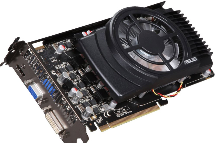

Fabio1971 Posted June 16, 2015 Share Posted June 16, 2015 Domanda dalla foto della tua scheda video vedo 4 uscite ho mi sbaglio Fabio Link to comment https://www.insanelymac.com/forum/topic/306667-asus-z97-pro-wifi-ac/page/2/#findComment-2145600 Share on other sites More sharing options...
esseave Posted June 16, 2015 Author Share Posted June 16, 2015 no Fabio sono 3 EAH5770 Link to comment https://www.insanelymac.com/forum/topic/306667-asus-z97-pro-wifi-ac/page/2/#findComment-2145603 Share on other sites More sharing options...

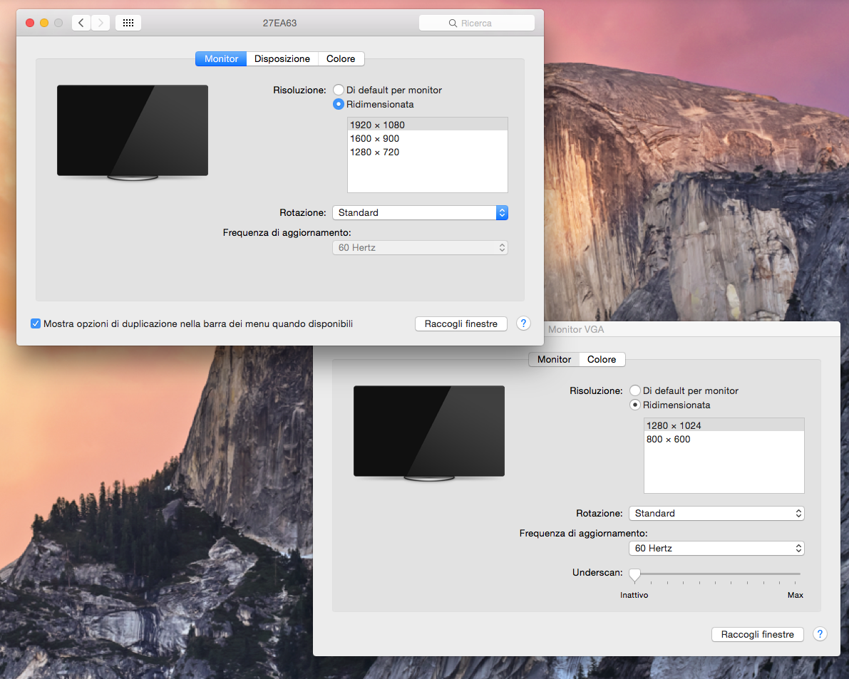

esseave Posted June 16, 2015 Author Share Posted June 16, 2015 Sembra che sia spuntato un nuovo monitor vga con bassa risoluzione come di default..sono riuscito in preferenze di sistema a duplicare i monitor per riavere la mia scrivania.. Comunque il boot con cover parte..non vedo più la schermata nera. L'audio non va..ma penso sia normale visto che l'efi è cambiata IoReg4.zip Link to comment https://www.insanelymac.com/forum/topic/306667-asus-z97-pro-wifi-ac/page/2/#findComment-2145616 Share on other sites More sharing options...
Fabio1971 Posted June 16, 2015 Share Posted June 16, 2015 Sei collegato in dvi, all'avvio hai avuto schermo nero, ok per duplicare il monitor Fabio Link to comment https://www.insanelymac.com/forum/topic/306667-asus-z97-pro-wifi-ac/page/2/#findComment-2145619 Share on other sites More sharing options...
esseave Posted June 16, 2015 Author Share Posted June 16, 2015 Sei collegato in dvi, all'avvio hai avuto schermo nero, ok per duplicare il monitor Fabio si sono collegato in dvi, devo provare altre porte? no nessun schermo nero,è partito clover..forse un po più lento del solito.. ma è partito da solo L'audio non va, ma penso sia normale visto che abbiamo cambiato EFI Link to comment https://www.insanelymac.com/forum/topic/306667-asus-z97-pro-wifi-ac/page/2/#findComment-2145623 Share on other sites More sharing options...

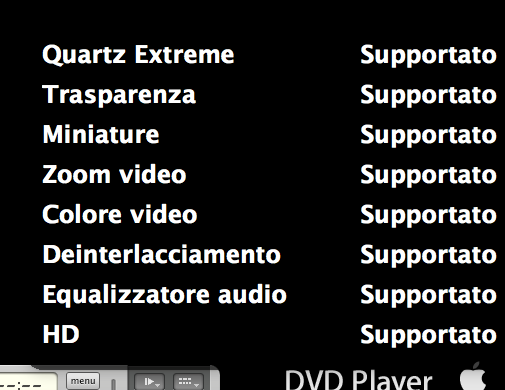

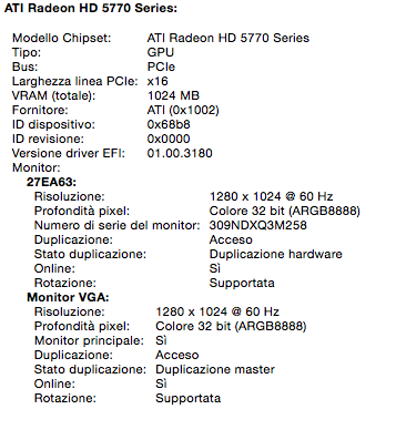

Fabio1971 Posted June 16, 2015 Share Posted June 16, 2015 Si, se hai a disposizione i cavi L'audio non funziona perchè devi fare la procedura Posta una foto di DVDPlayer/Aiuto/Mostra caratteristiche supportate Fabio Link to comment https://www.insanelymac.com/forum/topic/306667-asus-z97-pro-wifi-ac/page/2/#findComment-2145626 Share on other sites More sharing options...
esseave Posted June 16, 2015 Author Share Posted June 16, 2015 Funzionano vga e dvi hdmi niente.. risoluzione da non vedenti Link to comment https://www.insanelymac.com/forum/topic/306667-asus-z97-pro-wifi-ac/page/2/#findComment-2145635 Share on other sites More sharing options...
