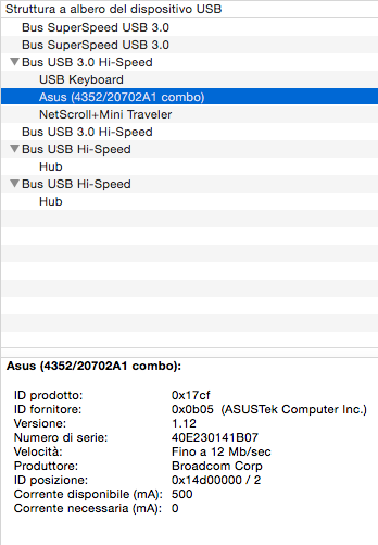

esseave Posted July 1, 2015 Author Share Posted July 1, 2015 ho cambiato tastiera e mouse anche se ancora sinceramente non ho capito il motivo o cosa devo fare..scusatemi.. mi potete solo confermare il tipo delle porte usb sulla scheda? mouse e tastiera a filo secondo me sono sulla 2.0(porte usb nere) ma nelle informazioni di sistema risultano sulla 3.0 mi fate capire? Link to comment https://www.insanelymac.com/forum/topic/306667-asus-z97-pro-wifi-ac/page/9/#findComment-2149720 Share on other sites More sharing options...

esseave Posted July 1, 2015 Author Share Posted July 1, 2015 Domanda: asus (4352/20702A1 combo) corrisponde tastiera, mouse Fabio non so proprio cosa sia...la tastiera adesso è logitech k120 ed il mouse Genius gm 03003..entrambi con cavo usb collegate alle porte usb nere. Link to comment https://www.insanelymac.com/forum/topic/306667-asus-z97-pro-wifi-ac/page/9/#findComment-2149830 Share on other sites More sharing options...
esseave Posted July 1, 2015 Author Share Posted July 1, 2015 se cerco in internet questa sigla esce qualche connessione con il bluetooth..ma io non ho niente connesso e non ho mai avuto niente di bluetooth via usb Link to comment https://www.insanelymac.com/forum/topic/306667-asus-z97-pro-wifi-ac/page/9/#findComment-2149849 Share on other sites More sharing options...

esseave Posted July 1, 2015 Author Share Posted July 1, 2015 Ciao, Va bene così... come già detto da Fabio. Anche io ho stessa situazione. Per i riavvii improvvisi come va? ops pensavo che Fabio mi chiedesse se asus (4352/20702A1 combo) corrisponde alla tastiera o al mouse.. non avevo capito che si trattasse di una conferma.. i riavvi non si sono più verificati..tutto questo da quando ho liberato le porte blu, dalla webcam e alimentazione usb casse..pensavo a questo punto di rimontare tutto ed iniziare ad usare il nuovo mac come si deve.. Volevo però chiedere quale delle EFI che ho installato devo lasciare..questa ultima ho notato che non ha il SSDT-3 come nelle altre è necessario? Link to comment https://www.insanelymac.com/forum/topic/306667-asus-z97-pro-wifi-ac/page/9/#findComment-2149857 Share on other sites More sharing options...
