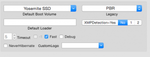

esseave Posted July 4, 2015 Author Share Posted July 4, 2015 Sono cose che già ti avevi impostato Fabio ah ho capito..allora quel macHDD fa partire il disco con mac. Nel mio caso però avendo altri OS sul altri HHD, mi apparivano tutti in fase di boot.. io ho solo impostato il nome dell'HHD e flag su fast. Se ti riferisci al boot sdoppiato in 2 fasi diciamo....è normale. sempre nella sezione Boot, puoi provare le varie opzioni in customLogo. Salvi e poi controlli se migliora qualcosa no non mi riferisco alla 2 fasi ma nella seconda fase la mela appare come in basso. Carbo178 aveva dato una pacht che aveva funzionato ma Fabio diceva che per HD4600 non ci vuole questa ma un'altra.. Link to comment https://www.insanelymac.com/forum/topic/306667-asus-z97-pro-wifi-ac/page/10/#findComment-2150796 Share on other sites More sharing options...

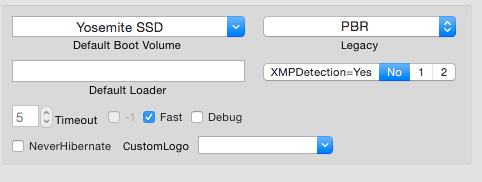

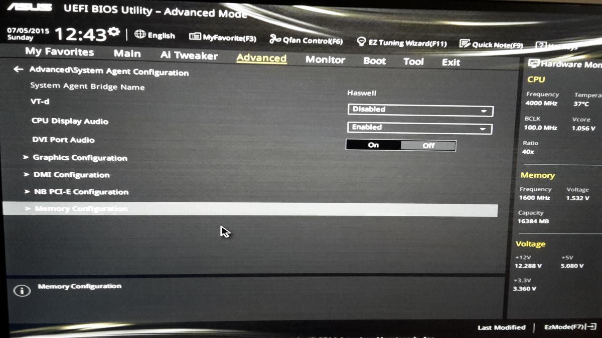

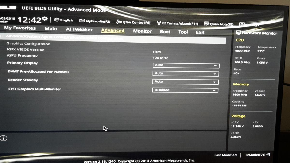

esseave Posted July 5, 2015 Author Share Posted July 5, 2015 Come sei collegato dal monitor alla scheda Mi puoi dire come hai impostato nel bios la video integrata il nome del tuo HD con Yosemite come si chiama Fabio sono collegato con cavo dvi-dviil bios ti allego le foto spero sia quello che chiedi il disco si chiama Yosemite SSD, boot configurato come in foto Link to comment https://www.insanelymac.com/forum/topic/306667-asus-z97-pro-wifi-ac/page/10/#findComment-2150931 Share on other sites More sharing options...
gengik84 Posted July 5, 2015 Share Posted July 5, 2015 Ciao,se non ricordo male hai deciso di usare la grafica integrata. Imposta sul bios. (terza foto da te postata) Primary display :CPU Alla voce di sotto imposta 64 mb Un consiglio: è sconsigliabile dare al disco nomi "composti", risulta più difficile e problematico quando si usa il terminale. Link to comment https://www.insanelymac.com/forum/topic/306667-asus-z97-pro-wifi-ac/page/10/#findComment-2150934 Share on other sites More sharing options...
Fabio1971 Posted July 5, 2015 Share Posted July 5, 2015 Da bios devi impostare l'integrata come primaria e impostare 32/64 MB Fabio Link to comment https://www.insanelymac.com/forum/topic/306667-asus-z97-pro-wifi-ac/page/10/#findComment-2150959 Share on other sites More sharing options...
esseave Posted July 6, 2015 Author Share Posted July 6, 2015 Ok grazie per la correzione..da bios ho impostato come indicato. CPU primaria, 64MB. Il problema della mela è comunque rimasto, ho anche provato con il cavo HDMI ma niente.. Comunque come diceva Jolly è solo un fatto puramente estetico, se c'è rimedio bene, altrimenti sono molto contento già cosi.. Grazie ancora a tutti per il meraviglioso e professionale supporto. Link to comment https://www.insanelymac.com/forum/topic/306667-asus-z97-pro-wifi-ac/page/10/#findComment-2151116 Share on other sites More sharing options...

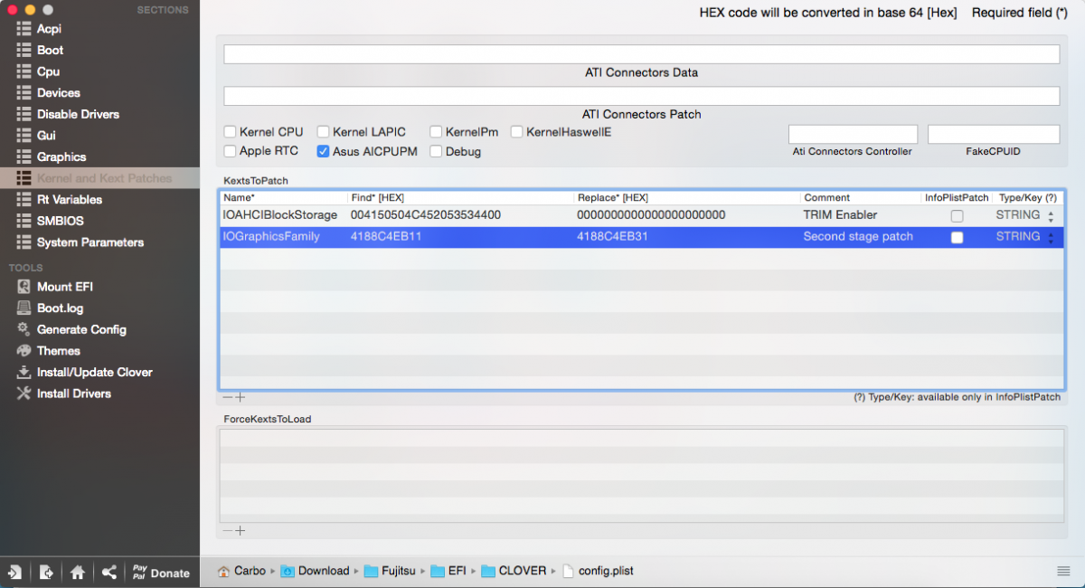

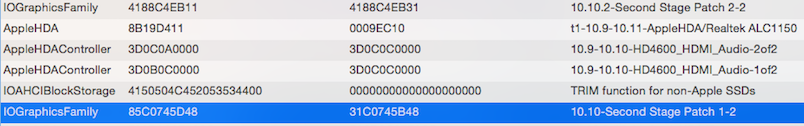

esseave Posted July 7, 2015 Author Share Posted July 7, 2015 grazie Fabio funziona..ho notato che oltre alla patch di Carbo c'è un altra voce per IOGraphicsFamily. quindi servono entrambi? Ioreg_7:7.zip Link to comment https://www.insanelymac.com/forum/topic/306667-asus-z97-pro-wifi-ac/page/10/#findComment-2151378 Share on other sites More sharing options...
Fabio1971 Posted July 7, 2015 Share Posted July 7, 2015 La patch completa é 1/1 e 2/2 come dici ti funziona molto bene. Stasera controllo IoReg Fabio Link to comment https://www.insanelymac.com/forum/topic/306667-asus-z97-pro-wifi-ac/page/10/#findComment-2151379 Share on other sites More sharing options...
