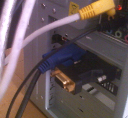

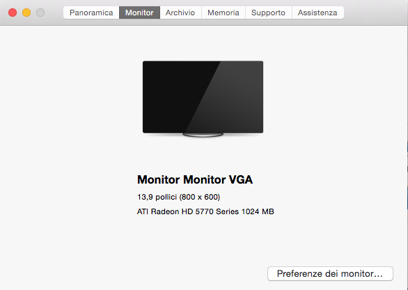

esseave Posted June 17, 2015 Author Share Posted June 17, 2015 Funzionano vga e dvi hdmi niente.. risoluzione da non vedenti Ho scoperto però che la vga funziona solo se è presente il cavo (uso una riduzione) dvi.. se avvio solo con vga schermo nero dopo la mela Link to comment https://www.insanelymac.com/forum/topic/306667-asus-z97-pro-wifi-ac/page/3/#findComment-2145730 Share on other sites More sharing options...
Fabio1971 Posted June 17, 2015 Share Posted June 17, 2015 Mi sembrava strano che funzionasse la vga, utilizza la dvi Per l'audio qui: https://github.com/toleda/audio_CloverALC scarica Download ZIP 1) monta la cartella EFI 2) vai in download scompatta audio_CloverALC doppio click audio_cloverALC-100.command Salva output del terminale e riavvia Fabio Link to comment https://www.insanelymac.com/forum/topic/306667-asus-z97-pro-wifi-ac/page/3/#findComment-2145733 Share on other sites More sharing options...

esseave Posted June 17, 2015 Author Share Posted June 17, 2015 si va bene, ma tanto la situazione non cambia.. la risoluzione è da matti anche se segna 1920*1028 non è proprio così. Link to comment https://www.insanelymac.com/forum/topic/306667-asus-z97-pro-wifi-ac/page/3/#findComment-2145737 Share on other sites More sharing options...

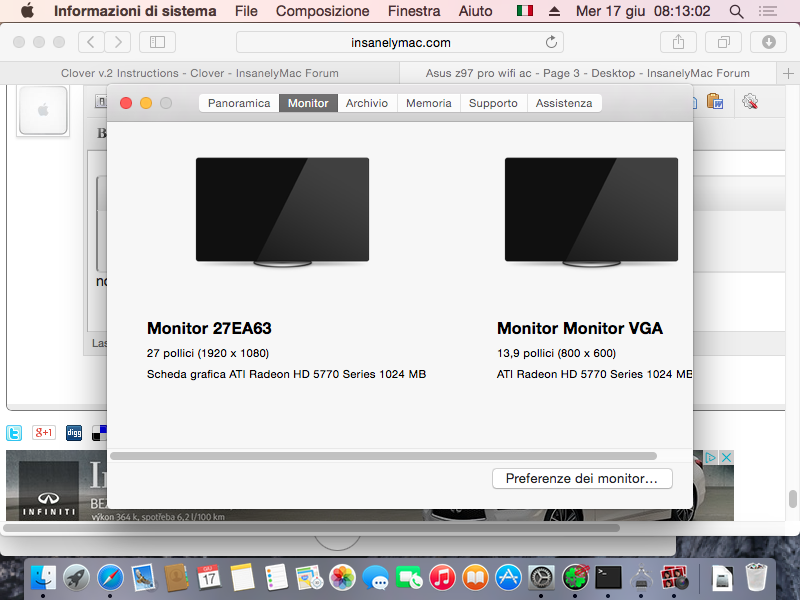

esseave Posted June 17, 2015 Author Share Posted June 17, 2015 Fabio, forse non mi sono fatto capire.. quando ho detto che funzionano le due uscite intendevo che riesco a vedere il monitor e che non si visualizza lo schermo nero al riavvio. in realtà la risoluzione pare sia bloccata a 800*600 e non ho nessuna possibilità di modifica anche se segna 1920*1028 in rimane sempre così..ho difficoltà anche a scrivere sul monitor o eseguire applicazioni che hanno la dimensione delle finestre fissa.. Scusami se non sono stato chiaro. poi c'è anche il discorso dei due monitor rilevati. Link to comment https://www.insanelymac.com/forum/topic/306667-asus-z97-pro-wifi-ac/page/3/#findComment-2145739 Share on other sites More sharing options...

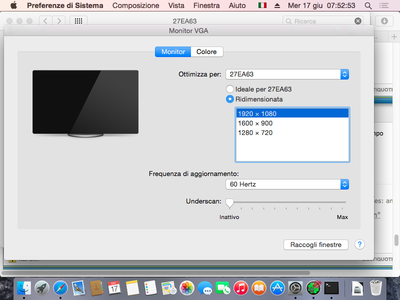

esseave Posted June 17, 2015 Author Share Posted June 17, 2015 non ho un cavo DVI-DVI ma pensi che si accorge delle differenza? non conta quale uscita si usi nella scheda video? io uso dalla scheda dvi al monitor vga il monitor ha questi parametri: Dimensione Schermo: 27 Tipo di Schermo: IPS Rapporto d'aspetto: 16:9 Full HD: SI Risoluzione: 1920 x 1080 Luminosità (cd/m2):250 Contrasto (DFC):10.000.000:1 Tempo di Risposta: 5 ms Angolo di visione: 178°/178° Numero colori: 16.7M Frequenza: 30-83kHz/56-75Hz (Analogica) Link to comment https://www.insanelymac.com/forum/topic/306667-asus-z97-pro-wifi-ac/page/3/#findComment-2145768 Share on other sites More sharing options...

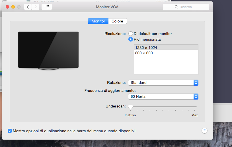

Fabio1971 Posted June 17, 2015 Share Posted June 17, 2015 Sarebbe meglio un cavo dvi-dvi Ok, quindi dall'ultima foto postata la risoluzione la prende, forse sarebbe da escludere la vga Fabio Link to comment https://www.insanelymac.com/forum/topic/306667-asus-z97-pro-wifi-ac/page/3/#findComment-2145776 Share on other sites More sharing options...
esseave Posted June 17, 2015 Author Share Posted June 17, 2015 se scelgo monitor mi visualizza 3 possibilità di risoluzione, ma anche se il monitor si riavvia la risoluzione rimane sempre a 800*600. Se invece scelgo monitor vga si risoluzioni ne ho 2 e mi cambia da 800*600 a 1280*1024 senza problemi.. Link to comment https://www.insanelymac.com/forum/topic/306667-asus-z97-pro-wifi-ac/page/3/#findComment-2145778 Share on other sites More sharing options...

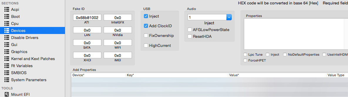

Fabio1971 Posted June 17, 2015 Share Posted June 17, 2015 Con Clover Configurator apri il config.plist e elimina le due stringhe in ATIconnectorData e ATI connectorPatch Sempre nel config ti sposti in FakeID Ati e aggiungi : 0x68b81002 Salvi e riavvii, provi la dvi e hdmi Fabio Link to comment https://www.insanelymac.com/forum/topic/306667-asus-z97-pro-wifi-ac/page/3/#findComment-2145789 Share on other sites More sharing options...
esseave Posted June 17, 2015 Author Share Posted June 17, 2015 Fatto, la hdmi non funziona, dvi va con queste risoluzioni config.plist.zip Link to comment https://www.insanelymac.com/forum/topic/306667-asus-z97-pro-wifi-ac/page/3/#findComment-2145802 Share on other sites More sharing options...
Fabio1971 Posted June 17, 2015 Share Posted June 17, 2015 Dalla foto spunta di default il monitor Fabio Link to comment https://www.insanelymac.com/forum/topic/306667-asus-z97-pro-wifi-ac/page/3/#findComment-2145804 Share on other sites More sharing options...
esseave Posted June 17, 2015 Author Share Posted June 17, 2015 se spunto di default la risoluzione sale a 800*600 sembra che il monitor sia solo il vga Link to comment https://www.insanelymac.com/forum/topic/306667-asus-z97-pro-wifi-ac/page/3/#findComment-2145806 Share on other sites More sharing options...

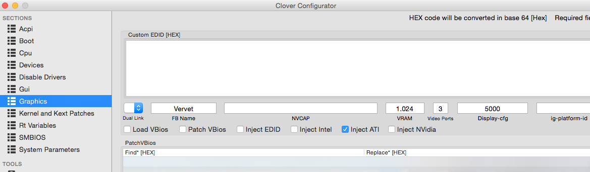

Fabio1971 Posted June 17, 2015 Share Posted June 17, 2015 Prova a sostituire il FB da Baboon a Vervet e spuntare PatchVibios salva e riavvia Fabio Link to comment https://www.insanelymac.com/forum/topic/306667-asus-z97-pro-wifi-ac/page/3/#findComment-2145818 Share on other sites More sharing options...
esseave Posted June 17, 2015 Author Share Posted June 17, 2015 Fabio nel frattempo ho sostituito vervet in FB e tolto in display-cgf 5000 riavviato ed il pc è partito da solo in dvi con risoluzione a 1980x1024. Prova a sostituire il FB da Baboon a Vervet e spuntare PatchVibios salva e riavviaFabio leggo ora tuo suggerimento, ho fatto così tranne PatchVibios..devo provare? HDMI continua a non funzionare... Fabio con PatchVbios ricevo schermo nero dopo il bios.. Link to comment https://www.insanelymac.com/forum/topic/306667-asus-z97-pro-wifi-ac/page/3/#findComment-2145820 Share on other sites More sharing options...
Fabio1971 Posted June 17, 2015 Share Posted June 17, 2015 Elimina per il momento quello indicato se no non capisco cosa fai Rimetti quello eliminato e prova PatchVbios Fabio Link to comment https://www.insanelymac.com/forum/topic/306667-asus-z97-pro-wifi-ac/page/3/#findComment-2145823 Share on other sites More sharing options...
esseave Posted June 17, 2015 Author Share Posted June 17, 2015 Elimina per il momento quello indicato se no non capisco cosa fai Rimetti quello eliminato e prova PatchVbios Fabio ok scusa, ho fatto tutte le prove con questo config.plis riesco a fare il boot risoluzione ok 1980*1024 uscita funzionante solo dvi config.plist.zip Link to comment https://www.insanelymac.com/forum/topic/306667-asus-z97-pro-wifi-ac/page/3/#findComment-2145824 Share on other sites More sharing options...

Fabio1971 Posted June 17, 2015 Share Posted June 17, 2015 Sostituisci il config.plist con questo che ti passo. Questo "display-cfg 5000" non va qui ma "Ati connector controller" 5000 Fabio config.plist.zip Link to comment https://www.insanelymac.com/forum/topic/306667-asus-z97-pro-wifi-ac/page/3/#findComment-2145886 Share on other sites More sharing options...
