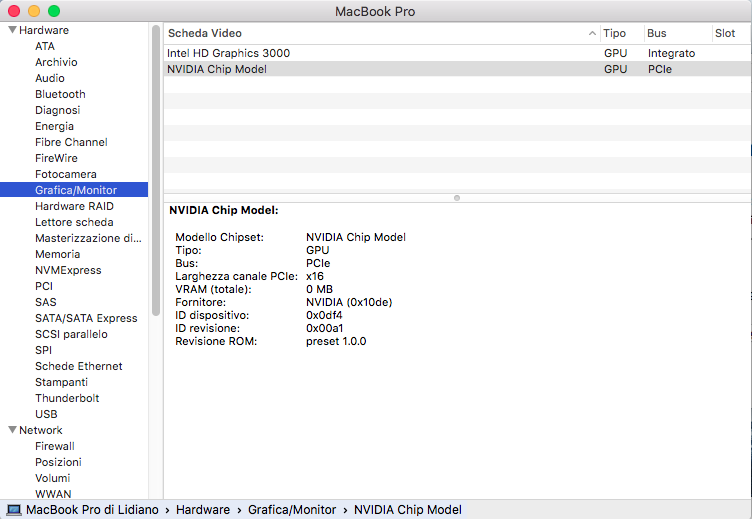

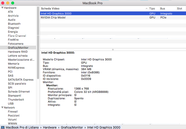

lidiano Posted July 8, 2015 Share Posted July 8, 2015 Il mio portatile ha due schede video, Grafica NVIDIA GeForce GT 540M (N12P-GS) + Intel HD Graphics 3000 (tecnologia optimus) adesso sta funzionando con HD 3000 ma guardando delle info del mio mac ho visto che viene vista anche l'altra, cosa mai successa, cosa ne pensate si potrà usare anche l'altra grazie Link to comment https://www.insanelymac.com/forum/topic/306569-guida-preparazione-usb-e-installazione-os-x-1011-el-capitan-con-boot-cloverenoch/page/5/#findComment-2151626 Share on other sites More sharing options...

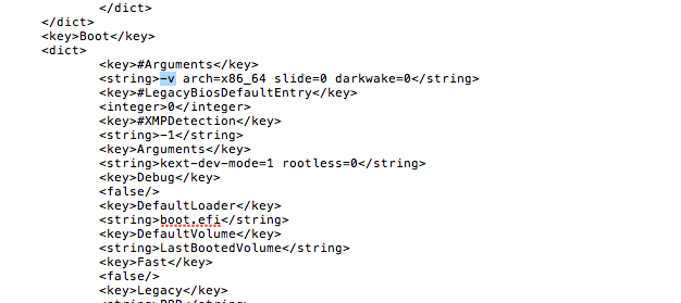

19altair82 Posted July 11, 2015 Share Posted July 11, 2015 Esatto Fabio Fabio il -v come mi hai detto te l'ho eliminato dal config.plist, ma nelle opzioni di clover me lo ritrovo sempre, per farlo partire normalmente devo eliminarlo manualmente ad ogni accensione Link to comment https://www.insanelymac.com/forum/topic/306569-guida-preparazione-usb-e-installazione-os-x-1011-el-capitan-con-boot-cloverenoch/page/5/#findComment-2152381 Share on other sites More sharing options...
gengik84 Posted July 11, 2015 Share Posted July 11, 2015 Fabio il -v come mi hai detto te l'ho eliminato dal config.plist, ma nelle opzioni di clover me lo ritrovo sempre, per farlo partire normalmente devo eliminarlo manualmente ad ogni accensione Credo che tu abbia il verbose nel file: com.apple.Boot.plist Controlla ed eliminalo da li. Link to comment https://www.insanelymac.com/forum/topic/306569-guida-preparazione-usb-e-installazione-os-x-1011-el-capitan-con-boot-cloverenoch/page/5/#findComment-2152534 Share on other sites More sharing options...
carbo178 Posted July 11, 2015 Share Posted July 11, 2015 Oppure svuota la nvram da terminale nvram -c 1 Link to comment https://www.insanelymac.com/forum/topic/306569-guida-preparazione-usb-e-installazione-os-x-1011-el-capitan-con-boot-cloverenoch/page/5/#findComment-2152537 Share on other sites More sharing options...
gengik84 Posted July 11, 2015 Share Posted July 11, 2015 Ho avuto un caso analogo, ma mi sono trovato il verbose nel file boot. Puoi anche controllare: sudo nvram -p Link to comment https://www.insanelymac.com/forum/topic/306569-guida-preparazione-usb-e-installazione-os-x-1011-el-capitan-con-boot-cloverenoch/page/5/#findComment-2152542 Share on other sites More sharing options...

19altair82 Posted July 15, 2015 Share Posted July 15, 2015 Credo che tu abbia il verbose nel file: com.apple.Boot.plist Controlla ed eliminalo da li. no non ho nulla nel com.apple.Boot.plist....ho verificato...ho svuotato la nvram come scritto da carbo e da te ma quel maledetto -v devo sempre togliere manualmente ad ogni avvio Link to comment https://www.insanelymac.com/forum/topic/306569-guida-preparazione-usb-e-installazione-os-x-1011-el-capitan-con-boot-cloverenoch/page/5/#findComment-2153368 Share on other sites More sharing options...
