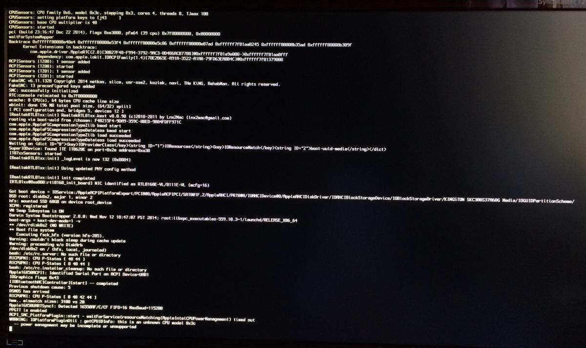

guitarsimo93 Posted March 28, 2015 Author Share Posted March 28, 2015 Se boota da usb con Clover e arriva alla scrivania i file nel percorso indicato devono esserci Hai controllato nella EFI della usb Fabio Provato Fabio, allora in USB/EFI/CLOVER/misc non c'è nulla e nella partizione EFI della pendrive non c'è nulla Prova ad avviare con -v per vedere dove si blocca, oppure dalla pendrive con l'installer. Prova anche con -xAvviando con -v posto la fotoCon -v -x è partito e sono arrivato al desktop ma ha qualche problema con la grafica, niente trasparenze e a volte trema Link to comment https://www.insanelymac.com/forum/topic/305273-power-management-i7-4790k/page/6/#findComment-2123817 Share on other sites More sharing options...
Agostino9446 Posted March 28, 2015 Share Posted March 28, 2015 È normale che hai problema di grafica...con -x sei senza accelerazione grafica Link to comment https://www.insanelymac.com/forum/topic/305273-power-management-i7-4790k/page/6/#findComment-2123820 Share on other sites More sharing options...
guitarsimo93 Posted March 28, 2015 Author Share Posted March 28, 2015 Per il power management bisogna partire da un bios con settings di default eventualmente settare solo quello strettamente legato ad un corretto funzionamento del sistema. Ti elenco i miei settaggi del bios così puoi verificare e se qualcosa non va modifichiamo Caricati i settaggi di default e poi applicate le seguenti modifiche: 1- M.I.T/Advanced Frequency Settings/Advanced CPU Core Settings/ Intel ® Turbo Boost Technology > Disabilitato 2- M.I.T/Advanced Memory Settings/Extreme Memory Profile(X.M.P.) > Profile1 3- M.I.T/Advanced Memory Settings/System Memory Multiplier > 16 (nativamente sono 1600MHz ma la mobo me le riconosce come 1333) 4- M.I.T/Advanced Memory Settings/Memory Enchancement Settings > Enchanced Stability 5- BIOS Features/Intel Virtualization Technology > Disabilitato 6- BIOS Features/VT-d > Disabilitato 7- BIOS Features/Windows 8 Features > Other OS 8- Peripherals/XHCI Mode > Auto 9- Peripherals/XHCI Hand-off > Abilitato 10- Peripherals/EHCI Hand-off > Abilitato 11- Peripherals/Sata Configuration/SATA Mode Selection > AHCI Link to comment https://www.insanelymac.com/forum/topic/305273-power-management-i7-4790k/page/6/#findComment-2123829 Share on other sites More sharing options...
