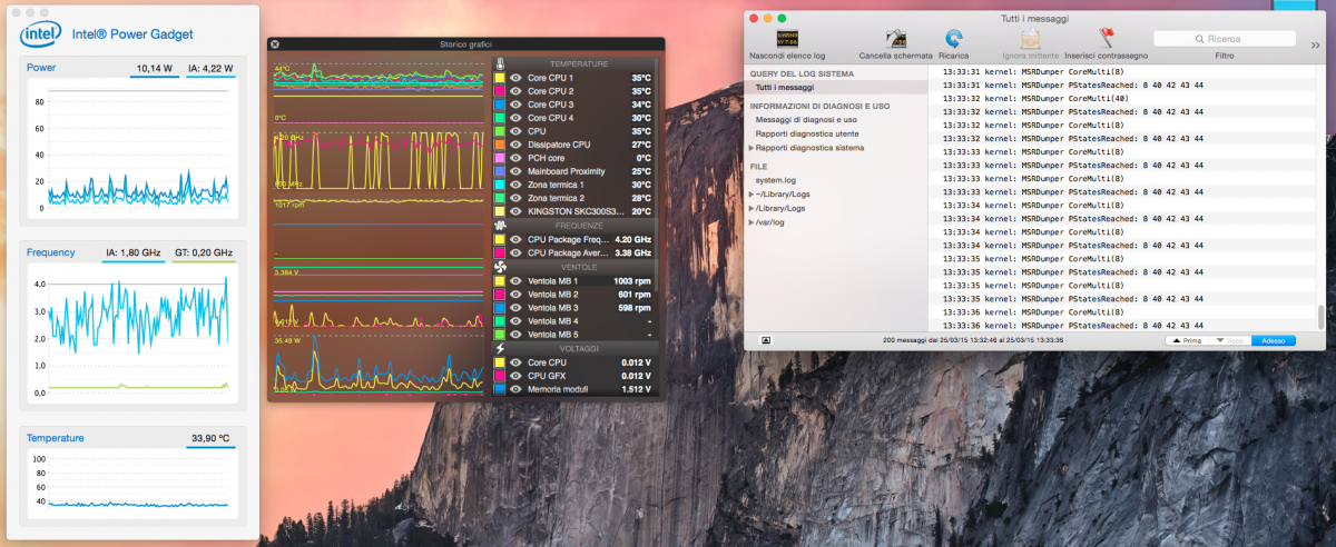

guitarsimo93 Posted March 25, 2015 Author Share Posted March 25, 2015 Ok eccomi qui, allego file DSDT originale appena estratto e screenshot di intel gadget+hwmonitor+msrdumper che stanno analizzando il sistema (a riposo) così configurato: turboboost disabilitato da bios, niente c-p state, niente dropssdt, il file ssdt è in /Extra, niente -xcpm, imac14.2, AICPUPM originale DSDT-Originale.DSL.zip Link to comment https://www.insanelymac.com/forum/topic/305273-power-management-i7-4790k/page/2/#findComment-2122873 Share on other sites More sharing options...
Jolly Posted March 25, 2015 Share Posted March 25, 2015 Dal grafico di Power Gadget sembra funzionare. Guarda che per vedere gli speedstep devi digitare da terminale cat /var/log/system.log | grep "AICPUPMI:" Fallo lavorare un pò e poi clicca su "Shell" nella Barra dei Menu e fa "Esporta testo con il nome" Link to comment https://www.insanelymac.com/forum/topic/305273-power-management-i7-4790k/page/2/#findComment-2122882 Share on other sites More sharing options...
Ciro82 Posted March 25, 2015 Share Posted March 25, 2015 Il grafico invece mi da la conferma che il suo processore "salta" da 800MHz a 4GHz di punto in bianco, per poi invece effettuare i vari step di Boost, quindi non sta funzionando. Link to comment https://www.insanelymac.com/forum/topic/305273-power-management-i7-4790k/page/2/#findComment-2122885 Share on other sites More sharing options...

guitarsimo93 Posted March 25, 2015 Author Share Posted March 25, 2015 Ragazzi è sempre stato così, hwmonitor dice che non va, Intel gadget che va ma passatemi il termine è uno schifo... Fa di quei salti impressionanti e tenete conto che il computer è perfettamente fermo immobile! Il processore non può lavorare in quel modo (Intel gadget) se il computer non sta facendo assolutamente nulla! Guardando la console a destra dove potete gli step letti da MSRDumper è palese che non va affatto bene avere solo 8 40 42 43 44. Se volete vi faccio anche uno screen sotto stress per vedere che consuma 135 watt invece che gli 88 dichiarati dalle specifiche Intel Link to comment https://www.insanelymac.com/forum/topic/305273-power-management-i7-4790k/page/2/#findComment-2122932 Share on other sites More sharing options...

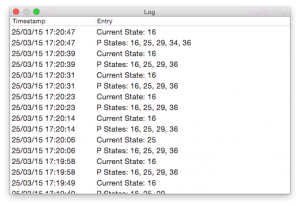

Jolly Posted March 25, 2015 Share Posted March 25, 2015 Allora non hai installato AppleIntelCPUPowerManagementInfo.kext questo è il mio risultato. EDIT: Immagine rimossa perche dati errati Link to comment https://www.insanelymac.com/forum/topic/305273-power-management-i7-4790k/page/2/#findComment-2122949 Share on other sites More sharing options...

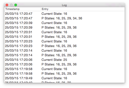

Jolly Posted March 25, 2015 Share Posted March 25, 2015 Quel kext serve per vedere se funzionano gli speedsteps tramite il comando terminale. Che sappia io male non ti fa @Ciro82 questo è il mio risultato con DPCIManager. Per me non funziona come tutti gli altri, questo è quello che dicono nei vari thread dedicati. 1 Link to comment https://www.insanelymac.com/forum/topic/305273-power-management-i7-4790k/page/2/#findComment-2122962 Share on other sites More sharing options...
