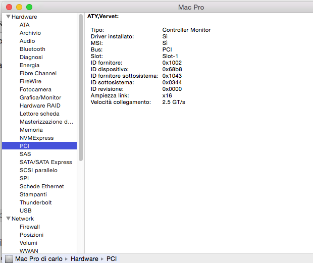

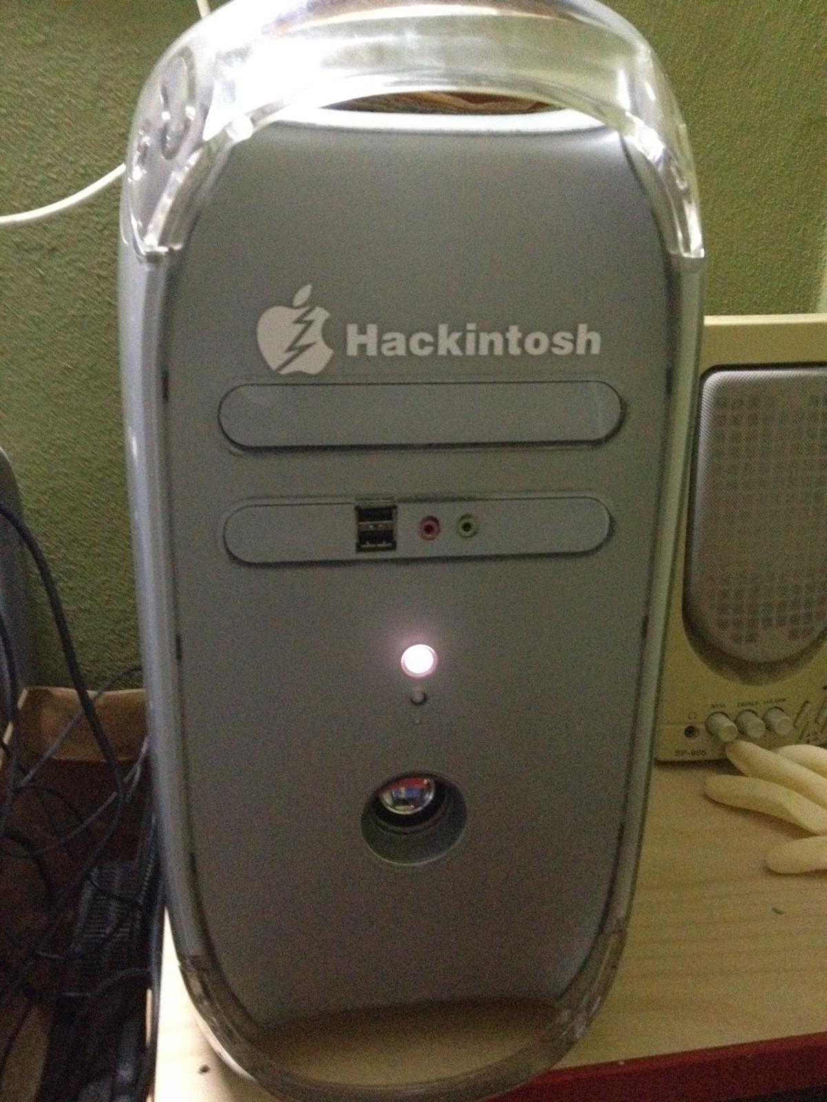

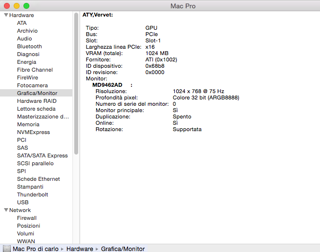

carlo_67 Posted August 22, 2015 Share Posted August 22, 2015 e veramente ok scheda video iniettata con successo, stop funziona alla perfezione all'inizio mi dava schermo nero perché ero con cavo vga, ora dvi e hdmi va alla grande ora si che il mio mod g4 va ed è all'altezza di un Mac Mac Pro di carlo.zip 1 Link to comment https://www.insanelymac.com/forum/topic/295865-guida-di-baseestrarre-il-dsdt-e-correggere-gli-errori/page/22/#findComment-2162608 Share on other sites More sharing options...
Fabio1971 Posted August 22, 2015 Share Posted August 22, 2015 Controllato ok Bel lavoro Carlo per il g4 Fabio 1 Link to comment https://www.insanelymac.com/forum/topic/295865-guida-di-baseestrarre-il-dsdt-e-correggere-gli-errori/page/22/#findComment-2162612 Share on other sites More sharing options...

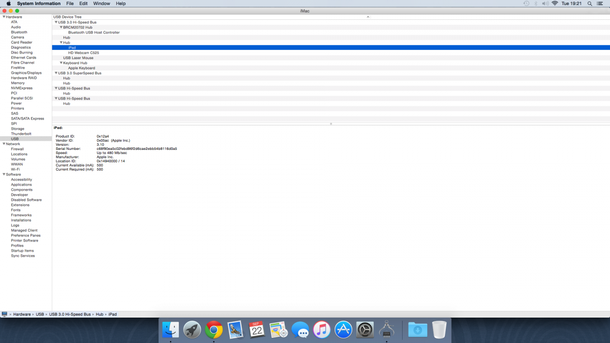

LeoVanex Posted September 20, 2015 Share Posted September 20, 2015 Buongiorno a tutti! Non riesco a caricare il mio iPad (terza generazione) sul mio hackintosh utilizzando una qualsiasi porta USB 3.0. Utilizzo Yosemite 10.10.5, e ho Clover installato in UEFI. Ho scoperto che questo problema si poteva risolvere usando un DSDT modificato. Quindi ho estratto con successo il DSDT dalla schermata principale di Clover usando il tasto F4. Successivamente ho copiato il DSDT.aml "vergine" dalla cartella /EFI/EFI/CLOVER/ACPI/origin nella cartella Documents. L'ho aperto con MaciASL, impostato ACPI 5.0, ed ho inserito 2 patch: Z87X-OC, e USB Power. Infine compilato e salvato come DSDT.aml, e copiato nella cartella /EFI/EFI/CLOVER/ACPI/patched. Il problema è che l'iPad non si carica ugualmente neanche dopo il fix. Ho riavviato più volte l'hack, ma niente non va... Cosa ho sbagliato? Posto in allegato il DSDT originale, e quello modificato. Grazie in anticipo! DSDT_modificato.zip DSDT_originale.zip Link to comment https://www.insanelymac.com/forum/topic/295865-guida-di-baseestrarre-il-dsdt-e-correggere-gli-errori/page/22/#findComment-2169234 Share on other sites More sharing options...

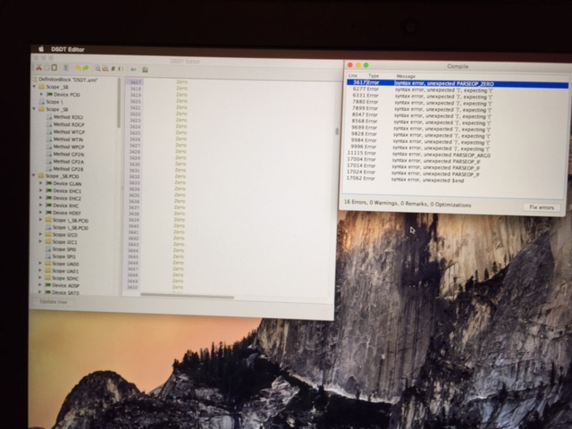

GPB Posted September 29, 2015 Share Posted September 29, 2015 Di fronte a questo errore cosa devo fare ? 3617 Error syntax error, unexpected PARSEOP_ZERO Link to comment https://www.insanelymac.com/forum/topic/295865-guida-di-baseestrarre-il-dsdt-e-correggere-gli-errori/page/22/#findComment-2171133 Share on other sites More sharing options...
carbo178 Posted September 29, 2015 Author Share Posted September 29, 2015 Di fronte a questo errore cosa devo fare ? 3617 Error syntax error, unexpected PARSEOP_ZERO Dovresti far vedere la porzione di codice a cui si riferisce, di solito manca una parentesi o c'è un Return (Zero) nella posizione sbagliata Link to comment https://www.insanelymac.com/forum/topic/295865-guida-di-baseestrarre-il-dsdt-e-correggere-gli-errori/page/22/#findComment-2171210 Share on other sites More sharing options...
GPB Posted September 29, 2015 Share Posted September 29, 2015 Eccolo Link to comment https://www.insanelymac.com/forum/topic/295865-guida-di-baseestrarre-il-dsdt-e-correggere-gli-errori/page/22/#findComment-2171229 Share on other sites More sharing options...
carbo178 Posted September 29, 2015 Author Share Posted September 29, 2015 Elimina tutta la sfilza di Zero presente in quella parte di codice Link to comment https://www.insanelymac.com/forum/topic/295865-guida-di-baseestrarre-il-dsdt-e-correggere-gli-errori/page/22/#findComment-2171234 Share on other sites More sharing options...
