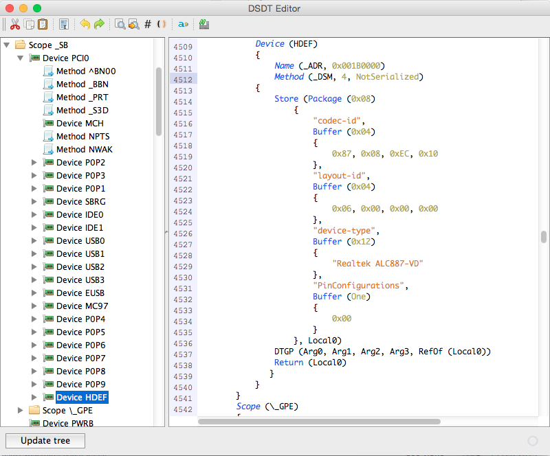

CIao a tutti ho un Asus p5g41t-m da cui ho estratto il DSDT.aml e corretto tutti gli errori ...... ha l'audio ALC887 ma non riesco a farlo funzionare mai con nessun kext AppleHDA ma solo con il voodooHDA ... ora nella sezione download è disponibile il kext ma con la patch da applicare al dsdt ... ecco non riesco ad applicarla in nessun modo, qualcuno può aiutarmi e se non chiedo troppo spiegarmi come ???

Ecco il dsdt, mancava la parte HDEF, aggiunta come vedi nella schermata, fai un confronto col dsdt non ancora modificato

L'audio devi modificare la stringa 0x06, 0x00,0x00,0x00 con un altro, di seguito alcuni esempi:
• Layout1 - 0x01, 0x00, 0x00, 0x00
• Layout2 - 0x02, 0x00, 0x00, 0x00
• Layout3 - 0x03, 0x00, 0x00, 0x00
• Layout4 - 0x04, 0x00, 0x00, 0x00
• Layout12 - 0x0C, 0x00, 0x00, 0x00
• Layout28 - 0x1C, 0x00, 0x00, 0x00
• Layout32 - 0x20, 0x00, 0x00, 0x00
• Layout99 - 0x63, 0x00, 0x00, 0x00
• Layout66 - 0x42, 0x00, 0x00, 0x00

Per l'asus questa sera devo fare delle prove anche se mi pare di aver capito che il kext audio e la patch è per yosemite mentre sull'asus ho mavericks .....
Nulla non funziona su informazioni -> resoconto di sistema -> audio .... questo è presente mentre in Preferenze di Sistema -> Suono ... questo non è presente ..... ma non c'è un modo per vedere che codec usa e inserirlo giusto nel DSDT?
