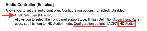

Nel bios era impostato in HD Audio e non funzionava ..... ora ho messo sempre il dsdt e appleHDA postato da te e nel bios AC97 e non cambia nulla ...... poi parla di pannello frontale ?????? se non mi trova audio non funziona ne frontale ne posteriore .... ???!!!!!
