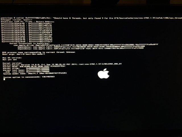

Melpomene Posted December 28, 2014 Share Posted December 28, 2014 Sbam!! Link to comment https://www.insanelymac.com/forum/topic/295865-guida-di-baseestrarre-il-dsdt-e-correggere-gli-errori/page/18/#findComment-2098548 Share on other sites More sharing options...
Melpomene Posted December 28, 2014 Share Posted December 28, 2014 Ho rimesso il vecchio DSDT ed è ripartito... dell'audio ancora nessuna traccia. addirittura ora non funziona più neanche avviando senza DSDT... Tristezza... Link to comment https://www.insanelymac.com/forum/topic/295865-guida-di-baseestrarre-il-dsdt-e-correggere-gli-errori/page/18/#findComment-2098555 Share on other sites More sharing options...
flicka Posted December 29, 2014 Share Posted December 29, 2014 Ho rimesso il vecchio DSDT ed è ripartito... dell'audio ancora nessuna traccia. addirittura ora non funziona più neanche avviando senza DSDT... Tristezza... Con il vecchio DSDT penso tu intenda quello di Carbo. Ho provato a modificare quello e te ne metto 2 versioni da usare però con l'AppleHDA che ti ho allegato precedentemente, altrimenti non funzioneranno sicuramente. Prova il primo (01) e se funziona prova anche il secondo. Prendi uno screenshot di Informazioni di sistema/audio e postalo. 01 - DSDT Carbo+layout7.zip 02 - DSDT Carbo+ALC889+Layout7.zip Link to comment https://www.insanelymac.com/forum/topic/295865-guida-di-baseestrarre-il-dsdt-e-correggere-gli-errori/page/18/#findComment-2098727 Share on other sites More sharing options...

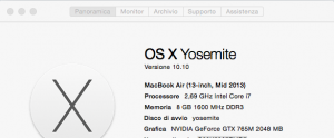

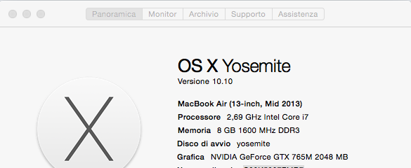

AlexAMD Posted March 2, 2015 Share Posted March 2, 2015 Ciao a tutti, ho seguito le vostre guide e sono riuscito ad estrarre il DSDT.aml e a correggere tutto, ora lo uso con clover su Yosemite ...... ora la mia domanda è questa, se non ho capito male nel DSDT si possono applicare delle patch, credo servano per non usare certi kext??? Come posso capire, in base al mio hardware, quale correzione devo apportare ????? Devo trovare per forza le patch gia preparate o posso in qualche modo farlo da solo???? Scusate le domande, vorrei capire meglio come funziona ..... Grazie Il mio Laptop è un Samsung NP900 Processor [X3C] : Intel® Core™ i7-3517U Processor (3M Cache, up to 3.00 GHz)Graphics Processor(GPU) : Intel® HD Graphics 4000Chipset : Intel® HM75 Express ChipsetHard disk : Samsung 128GB SSDRAM : 4GB DDR3 1600MHZ (X3C) / 8GB DDR3 1600MHZ (X4C)Wifi : Qualcomm Atheros AR9285 Wireless Network Adapter (PCI_Express)Ethernet : Realtek RTL8168/8111 PCI-E Gigabit Ethernet AdapterAudio : Realtek® High Definition Audio ALC269VCUSB 3.0 : Renesas uPD720202 USB 3.0 Host ControllerTouchpad : Elan Touchpad v4 HardwareWebcam : Webcam SC-13HDL11624N 1.3MPCard reader : Realtek USB2.0 card readerMonitor : 13.3 LED HD+ 1600x900Optical Drive : NoneBattery : 4Cells 54 Whrs (X3C)Interface :1 x Microphone/Headphone combo jack 1 x VGA Mini1 x USB 2.0 port(s)1 x USB 3.0 port(s)1 x RJ45 LAN Jack for LAN insert 1 x HDMI DSDT.aml.zip Link to comment https://www.insanelymac.com/forum/topic/295865-guida-di-baseestrarre-il-dsdt-e-correggere-gli-errori/page/18/#findComment-2116985 Share on other sites More sharing options...
carbo178 Posted March 2, 2015 Author Share Posted March 2, 2015 Le patch si applicano per far funzionare le periferiche tipo l'audio (ma serve comunque AppleHDA patchato), per ovviare ai dischi interni visti come esterni e per evitare il CMOS reset (in questi casi sostituiscono i kext patchati che farebbero la stessa cosa), attivare il controllo luminosità sui laptop che senza la patch al dsdt in molti casi sarebbe impossibile ottenere. Nel tuo caso di cosa avresti bisogno? Link to comment https://www.insanelymac.com/forum/topic/295865-guida-di-baseestrarre-il-dsdt-e-correggere-gli-errori/page/18/#findComment-2117002 Share on other sites More sharing options...
AlexAMD Posted March 2, 2015 Share Posted March 2, 2015 grazie ... mi piacerebbe inserire l'audio, wireless, Cmos reset, ed eventualmente correggere qualcosa per lo spegnimento perchè impiega delle volte un pò ....... inoltre vorrei correggere la frequenza visualizzata in "Informazioni Sistema" riferita al processore ..... Volevo inoltre dirvi che uso anche dei SSDT non è che alcune informazioni si trovano anche li???? Link to comment https://www.insanelymac.com/forum/topic/295865-guida-di-baseestrarre-il-dsdt-e-correggere-gli-errori/page/18/#findComment-2117025 Share on other sites More sharing options...
carbo178 Posted March 2, 2015 Author Share Posted March 2, 2015 Strano che soffri di CMOS Reset, solitamente si verifica con i Core2Duo... Il wifi dovrebbe funzionare con un kext modificato http://www.insanelymac.com/forum/files/file/325-atheros-9285-kext-for-yosemite/ La frequenza del processore credo sia solo una cosa cosmetica, per i SSDT servono (generalmente) ad abilitare il Power Management della CPU. Vedo se c'è qualcosa da fare per il dsdt che hai postato, ma posso dirti fin da subito che per l'audio ci sarà un pò da sudare Prova questo, per il wifi con il kext IO80211Family originale e devi testare l'audio con il mkext in allegato (elimina eventuali VoodooHDA e Disabler) ALC269_VC.zip DSDT-aml.zip Link to comment https://www.insanelymac.com/forum/topic/295865-guida-di-baseestrarre-il-dsdt-e-correggere-gli-errori/page/18/#findComment-2117034 Share on other sites More sharing options...
