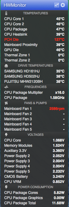

JorgeMax Posted December 21, 2013 Author Share Posted December 21, 2013 Olha só esta imagem: Mostra o processo de gerenciamento do meu processador através do HWMonitor! Link to comment https://www.insanelymac.com/forum/topic/292949-ajuda-com-a-placa-de-v%C3%A3-deo-amd-radeon-hd-7750-no-mavericks/page/5/#findComment-1977789 Share on other sites More sharing options...
Bruxo Posted December 21, 2013 Share Posted December 21, 2013 A questão é seu processador está ativando kext errada e não ter AGPM da mesma!!! AGPM é controler de energia para placa grafica!!! Estou Onlyne "Skype" EDIT: poste sua SMBIOS.plist para eu analizar!!!! 1 Link to comment https://www.insanelymac.com/forum/topic/292949-ajuda-com-a-placa-de-v%C3%A3-deo-amd-radeon-hd-7750-no-mavericks/page/5/#findComment-1977796 Share on other sites More sharing options...

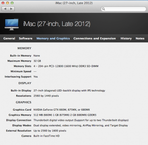

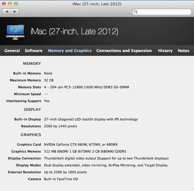

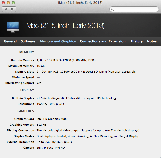

artur_pt Posted December 21, 2013 Share Posted December 21, 2013 olá onde estás a ver isso.. que não tem powermanagement ? claro k não tem em agpm.. não tem imac com essa gráfica .. pelo menos eu não conheço.. só se saiu novo... imac 13,1 tem so intel hd 4000 imac 13,2 tem nvidia por isso.. pode ser resolvido com uma legacy agpm.. mas para isso funcionar a ati tem de estar a funcionar como deve ser... bom hack Link to comment https://www.insanelymac.com/forum/topic/292949-ajuda-com-a-placa-de-v%C3%A3-deo-amd-radeon-hd-7750-no-mavericks/page/5/#findComment-1977882 Share on other sites More sharing options...
