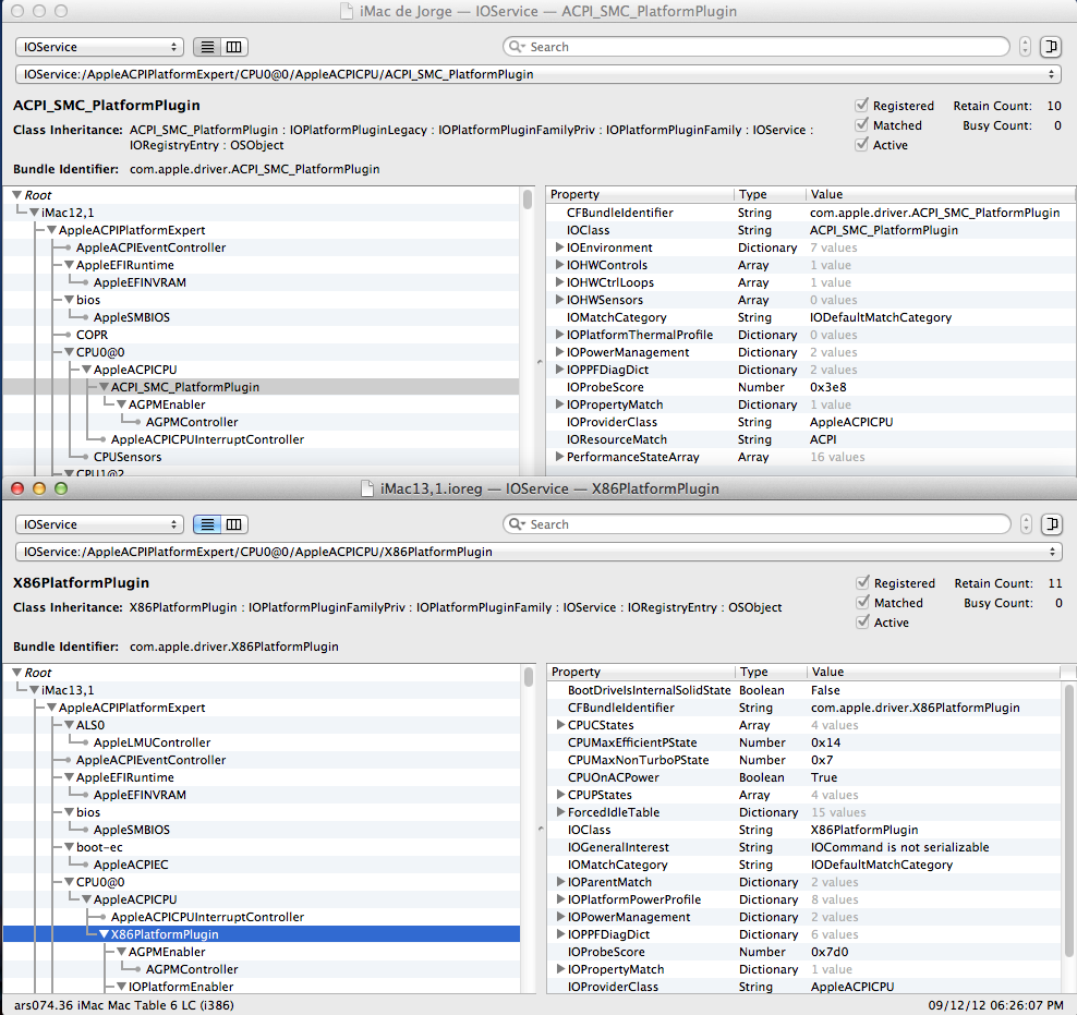

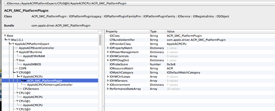

Bruxo Posted December 1, 2013 Share Posted December 1, 2013 Trocar SMBIOS !! Vc ter ivy processador e não sandy!!! Está utilizando imac12.1 e o serto pra teu é imac13 Observar que está com controle de energia abilitado incorretamente para teu processador, e talvez isso influencie em teu video; sandy utiliza ACPI_SMC_PlatformPlugin ivy utiliza X86PlataformPlugin instalar kext AMD7000 e refazer o cache Retornar com IOREG Link to comment https://www.insanelymac.com/forum/topic/292949-ajuda-com-a-placa-de-v%C3%A3-deo-amd-radeon-hd-7750-no-mavericks/page/3/#findComment-1972805 Share on other sites More sharing options...
JorgeMax Posted December 1, 2013 Author Share Posted December 1, 2013 Amigo está do mesmo jeito! Só fica na tela de carregamento! Eu estou fazendo assim! 1-Editei a minha DSDT com as informações da sua, 2-Mudei no "org.chameleon.boot.plist" as "flags": "GraphicsEnabler=Yes e "AtiConfig=Dashimaki" 3-Atualizei o SMBIOS para iMac13.1 4-Removi a kext original "AMD7000" e troquei pela a sua e refiz o cache com o "Kext Wizard" Isso tudo em uma outra instalação em um outro hd A Versão do meu bootloader é a Chameleon v.2266. Link to comment https://www.insanelymac.com/forum/topic/292949-ajuda-com-a-placa-de-v%C3%A3-deo-amd-radeon-hd-7750-no-mavericks/page/3/#findComment-1972811 Share on other sites More sharing options...
Bruxo Posted December 1, 2013 Share Posted December 1, 2013 Á algo de errado!!! Está em MV 10.9 ???? ver relação de sleep neste poste tentar diferentes Framebuffers injeções e relatar qual subir o teu video. Aqui eu ter Clover bootloader e não Chamelion Eu obter as mesmas saídas em depuração de radeon_bios_decode e ter 2 Display e audio HDMI: Link to comment https://www.insanelymac.com/forum/topic/292949-ajuda-com-a-placa-de-v%C3%A3-deo-amd-radeon-hd-7750-no-mavericks/page/3/#findComment-1972820 Share on other sites More sharing options...

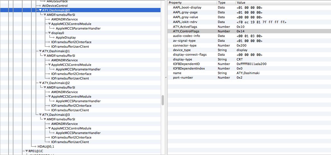

Bruxo Posted December 1, 2013 Share Posted December 1, 2013 Vc está utilizando alguma kext facilitadora AGPM ou modificaste AGPMController em iMac12.1 PS: Vc ter dual link em DVI e por isso utiliza porta 0002 Adaptador VGA ser sing link e utilizar porta 0004 que vc não tem Link to comment https://www.insanelymac.com/forum/topic/292949-ajuda-com-a-placa-de-v%C3%A3-deo-amd-radeon-hd-7750-no-mavericks/page/3/#findComment-1972831 Share on other sites More sharing options...
JorgeMax Posted December 1, 2013 Author Share Posted December 1, 2013 Vc está utilizando alguma kext facilitadora AGPM ou modificaste AGPMController em iMac12.1 PS: Vc ter dual link em DVI e por isso utiliza porta 0002 Adaptador VGA ser sing link e utilizar porta 0004 que vc não tem Não estou usando e não modifiquei. Então será o adaptador VGA ente a saída DVI-D e o monitor? Será que eu tenho que testar com uma TV ou Monitor conexão HDMI? Ei eu estou com uma dúvida em relação ao CloverEFI, o bootloader no modo Legacy é o Chameleon e recentemente habilitei a partição EFI instalando o CloverEFI nela. A questão, eu tenho que excluir a pasta "extra" do Chameleon? Porquê, quando eu inicializo o pc com a partição EFI do Clover dá Kernel Panic. Link to comment https://www.insanelymac.com/forum/topic/292949-ajuda-com-a-placa-de-v%C3%A3-deo-amd-radeon-hd-7750-no-mavericks/page/3/#findComment-1972840 Share on other sites More sharing options...
Bruxo Posted December 1, 2013 Share Posted December 1, 2013 Clover não ler pasta extra em raiz do sistema!!!! Indico a vc a fazer um USBBoot de Clover para testes Vc não ter DVI-D e sim DVI-I dual link PS: Vou fezer o teste com adaptador DVI aqui para depuração de porta para verificar sua causa!!! 1 Link to comment https://www.insanelymac.com/forum/topic/292949-ajuda-com-a-placa-de-v%C3%A3-deo-amd-radeon-hd-7750-no-mavericks/page/3/#findComment-1972842 Share on other sites More sharing options...
JorgeMax Posted December 1, 2013 Author Share Posted December 1, 2013 Clover não ler pasta extra em raiz do sistema!!!! Indico a vc a fazer um USBBoot de Clover para testes Vc não ter DVI-D e sim DVI-I dual link PS: Vou fezer o teste com adaptador DVI aqui para depuração de porta para verificar sua causa!!! OK. Eu estou tentando bootar com o clover através de um cd de boot do mesmo, e que percebi é que fica do mesmo jeito! Tela de carregamento com boot infinito. será que não é sua kext (AMD7000) modificada que está causando isso? Link to comment https://www.insanelymac.com/forum/topic/292949-ajuda-com-a-placa-de-v%C3%A3-deo-amd-radeon-hd-7750-no-mavericks/page/3/#findComment-1972854 Share on other sites More sharing options...
Bruxo Posted December 1, 2013 Share Posted December 1, 2013 Esse erro ser informações erradas por causa de adaptador DVI para VGA Sistema identifica saida DVI mas injetar informações erradas sobre ela por causa de adaptador VGA Aqui não rola com adaptador Link to comment https://www.insanelymac.com/forum/topic/292949-ajuda-com-a-placa-de-v%C3%A3-deo-amd-radeon-hd-7750-no-mavericks/page/3/#findComment-1972859 Share on other sites More sharing options...

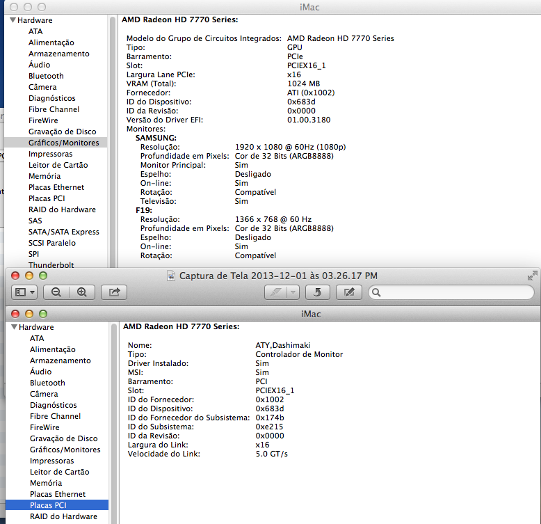

JorgeMax Posted December 1, 2013 Author Share Posted December 1, 2013 Consegui bootar com o clover, mas foi pra tela "preta" com o indicador de standby do monitor piscando sem imagem. Então vai funcionar se eu conectar com uma TV com HDMI? Link to comment https://www.insanelymac.com/forum/topic/292949-ajuda-com-a-placa-de-v%C3%A3-deo-amd-radeon-hd-7750-no-mavericks/page/3/#findComment-1972862 Share on other sites More sharing options...

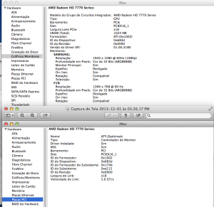

Bruxo Posted December 1, 2013 Share Posted December 1, 2013 Consegui bootar com o clover, mas foi pra tela "preta" com o indicador de standby do monitor piscando sem imagem. Então vai funcionar se eu conectar com uma TV com HDMI? Respondendo esta pergunta se utilizar Framebuffer características AtiConfig=Dashimaki Vc terá video em HDMI mas não terá som Não obteve sucesso com adaptador DVI/VGA por ter ATY,ControlFlags erradas Aqui eu tenho agora trabalho em HDMI + DVI/VGA e audio em HDMI graças a vc!!! AMD7000Controller.kext.zip Link to comment https://www.insanelymac.com/forum/topic/292949-ajuda-com-a-placa-de-v%C3%A3-deo-amd-radeon-hd-7750-no-mavericks/page/3/#findComment-1972871 Share on other sites More sharing options...

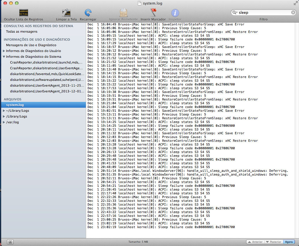

JorgeMax Posted December 1, 2013 Author Share Posted December 1, 2013 Amigo funcionou com esta sua última kext. Só que o problema do "sono" persiste! Mostra direitinho as informações corretas da minha placa de vídeo. Mas o meu principal objetivo é o modo de dormir que funcionava corretamente no Mountain Lion 10.8.5! Pra mim é mesmo um bug no Mavericks 10.9. Você tem mais alguma solução pra isso? Aqui está o "ioreg": Ioreg de Jorge.zip Usei GraphicsEnabler=Yes e AtiConfig=Dashimaki Tanto com o CloverEFI e o Chameleon funcionaram com esta sua kext. Link to comment https://www.insanelymac.com/forum/topic/292949-ajuda-com-a-placa-de-v%C3%A3-deo-amd-radeon-hd-7750-no-mavericks/page/3/#findComment-1972899 Share on other sites More sharing options...

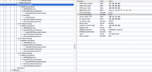

Bruxo Posted December 1, 2013 Share Posted December 1, 2013 ioreg corrompida não abre esta kext AMD7000Controller tem a função de habilitar video e audio HDMI video em hdmi, DVI com ou sem GVA adaptador, Display Port não testado. Aproveite!!! PS: Este problema de sleep ser discutido em vários lugares não só em OS X mas também em plataformas windows. Aqui sem sorte ainda em sleep aguardar retorno em breve!!! 1 Link to comment https://www.insanelymac.com/forum/topic/292949-ajuda-com-a-placa-de-v%C3%A3-deo-amd-radeon-hd-7750-no-mavericks/page/3/#findComment-1972914 Share on other sites More sharing options...
JorgeMax Posted December 1, 2013 Author Share Posted December 1, 2013 Vê esta aqui: iMac de Teste.zip Estranho, a anterior abre aqui. Link to comment https://www.insanelymac.com/forum/topic/292949-ajuda-com-a-placa-de-v%C3%A3-deo-amd-radeon-hd-7750-no-mavericks/page/3/#findComment-1972918 Share on other sites More sharing options...

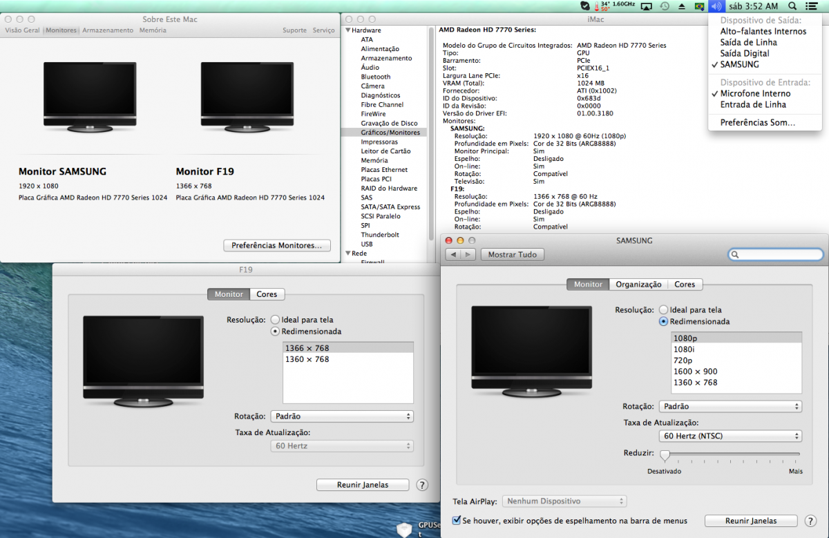

Bruxo Posted December 1, 2013 Share Posted December 1, 2013 Vê esta aqui: iMac de Teste.zip Estranho, a anterior abre aqui. Perfeito ioreg demonstra afiliação do video Vc ter 4 portas agora sendo elas Display Port, HDMI e DVI DVI porta normal e uma DVI porta agora para adaptador VGA 1 Link to comment https://www.insanelymac.com/forum/topic/292949-ajuda-com-a-placa-de-v%C3%A3-deo-amd-radeon-hd-7750-no-mavericks/page/3/#findComment-1972924 Share on other sites More sharing options...
JorgeMax Posted December 1, 2013 Author Share Posted December 1, 2013 Perfeito ioreg demonstra afiliação do video Vc ter 4 portas agora sendo elas Display Port, HDMI e DVI DVI porta normal e uma DVI porta agora para adaptador VGA Muito obrigado amigo! Você é o cara. Nunca que eu conseguiria fazer estas alterações sem a sua ajuda e dos outros amigos que me deram alguma dicas aqui. Agora, uma pergunta. Quando a Apple atualizar o Mavericks para alguma versão como 10.9.1, eu terei que fazer um backup desta kext e atualizar o SO e depois recolocar a kext? Ou não vai precisar eu fazer isso? Valeu! Eu espero alguma notícia em relação ao modo de "sono/dormir" para as nossas placas de vídeo. Link to comment https://www.insanelymac.com/forum/topic/292949-ajuda-com-a-placa-de-v%C3%A3-deo-amd-radeon-hd-7750-no-mavericks/page/3/#findComment-1972932 Share on other sites More sharing options...
Bruxo Posted December 1, 2013 Share Posted December 1, 2013 Betas atualizações de MV não conter novos Framebuffers Entender que só porque sua e a minha device-id de AMD estar contida no sistema não quer dizer que deveras funcionar perfeitamente!!! Apple não utilizar driver de fabricantes Ela utilizar seus próprios, para o hardware determinado e assim utilizar portas diferentes. A respeito de sono sleep essa discussão ainda vai longe no projectosx. EDIT: Retornar com system.log do console, digitar sleep em busca: 1 Link to comment https://www.insanelymac.com/forum/topic/292949-ajuda-com-a-placa-de-v%C3%A3-deo-amd-radeon-hd-7750-no-mavericks/page/3/#findComment-1972948 Share on other sites More sharing options...
Bruxo Posted December 3, 2013 Share Posted December 3, 2013 Depois de tanto tentar descobrir qual o motivo de não ter sleep abilitada em AMD7000, enfim encontrar elo!!! Framebuffer ser a chave, determinar uma framebuffer não modificada ser a melhor opção para sleep perfeitamente!!! Agora eu ter sleep e não ter audio HDMI pelo método de bcc9 descobertas feitas em comentario por Smith: Bruxo, on 03 Dec 2013 - 6:36 PM, said: Are two HDs! In a hd with 10.9 AMD7000Controller modified method bcc9 door (HDMI, DVI and Display Port) - no sleep In another HD 10.9 with original AMD7000Controller system - yes sleep Framebuffer modified cause breaks in sleep?? Yup, FB can break sleep surely, you must try other ATI FB Agora voltar a analizar conectores Framebuffer para descobrir os motivos!!!! A todos que tem placas AMD e estão tendo esse problema com sleep estarem alertas!!!! 1 Link to comment https://www.insanelymac.com/forum/topic/292949-ajuda-com-a-placa-de-v%C3%A3-deo-amd-radeon-hd-7750-no-mavericks/page/3/#findComment-1973485 Share on other sites More sharing options...
