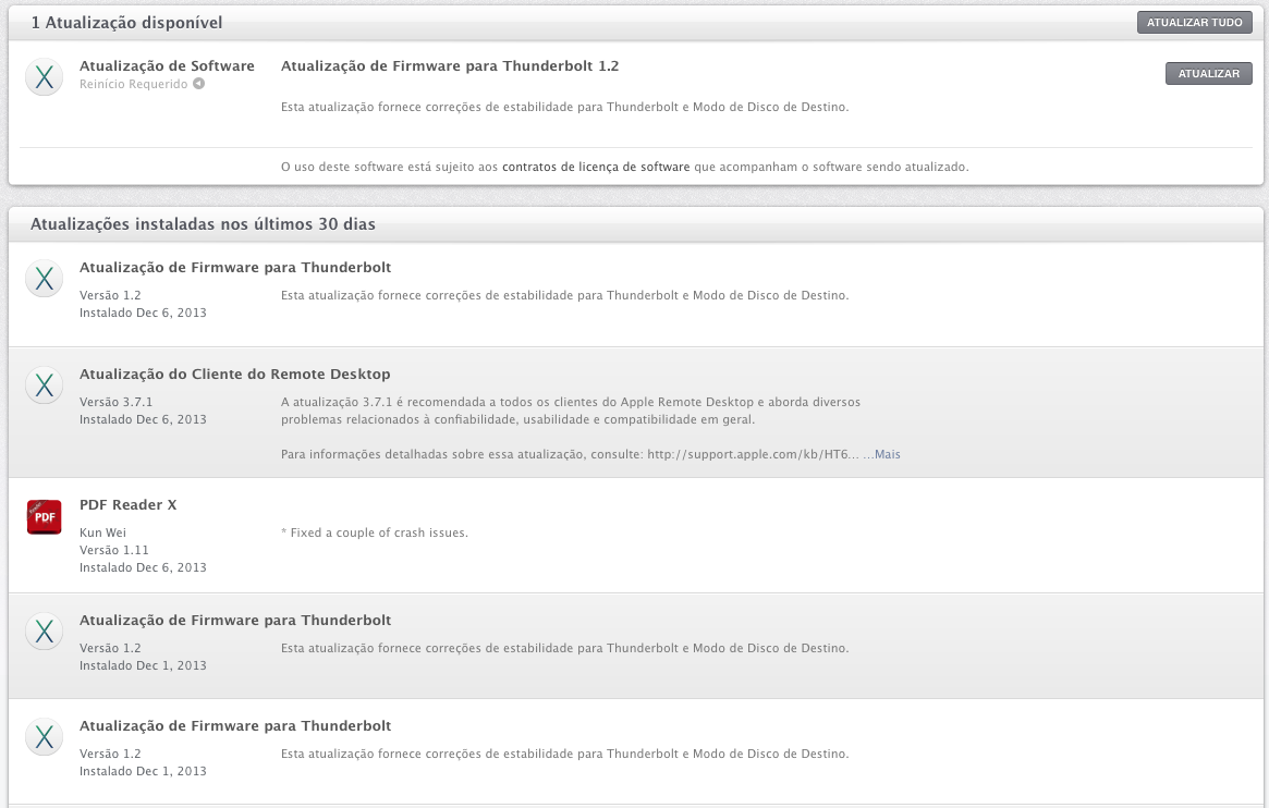

JorgeMax Posted December 8, 2013 Author Share Posted December 8, 2013 OFF Tópico: Eu queria saber se esta atualização tem alguma coisa haver com a conexão "DisplayPort". Pois eu atualizo, reinicio e sempre diz que a mesma está disponível! Link to comment https://www.insanelymac.com/forum/topic/292949-ajuda-com-a-placa-de-v%C3%A3-deo-amd-radeon-hd-7750-no-mavericks/page/4/#findComment-1974506 Share on other sites More sharing options...
Bruxo Posted December 8, 2013 Share Posted December 8, 2013 OFF Tópico: Eu queria saber se esta atualização tem alguma coisa haver com a conexão "DisplayPort". Pois eu atualizo, reinicio e sempre diz que a mesma está disponível!null Muitas das atualizações são apenas para mac reais Como atualização de firmiware etc, não vão surtir efeitos em hackintosh!!! Ps: Onde vc viste a atualização de UEFI para tua placa HD7750 ? 1 Link to comment https://www.insanelymac.com/forum/topic/292949-ajuda-com-a-placa-de-v%C3%A3-deo-amd-radeon-hd-7750-no-mavericks/page/4/#findComment-1974510 Share on other sites More sharing options...
